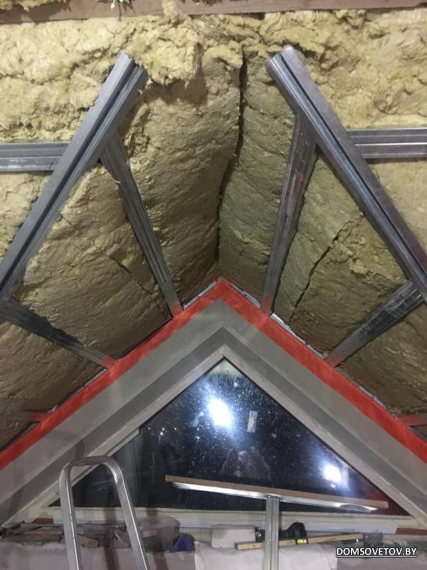

Завершил каркас кукушки и ее утепление.
В самом верху поставил по дополнительному профилю параллельно последнему (фото не делал), чтоб получились типа закладные для каркаса потолочного участка который будет входить в кукушку.
Проклеил практически во всех комнатах пароизоляцию по стенам. Клеил на бутил-каучуковую ленту. Очень рекомендую: технологично, чисто и сразу держит, не нужно ждать высыхания.

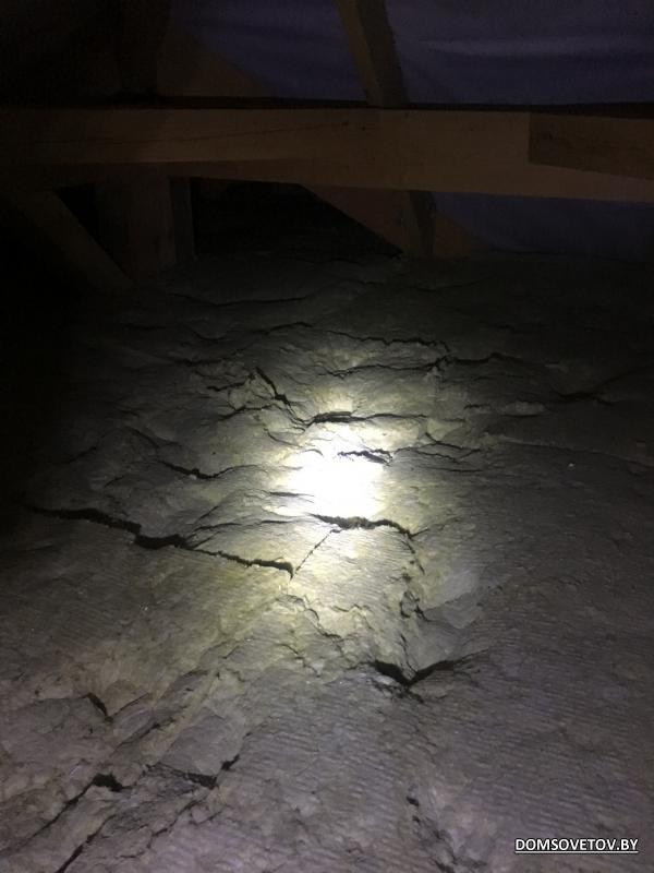

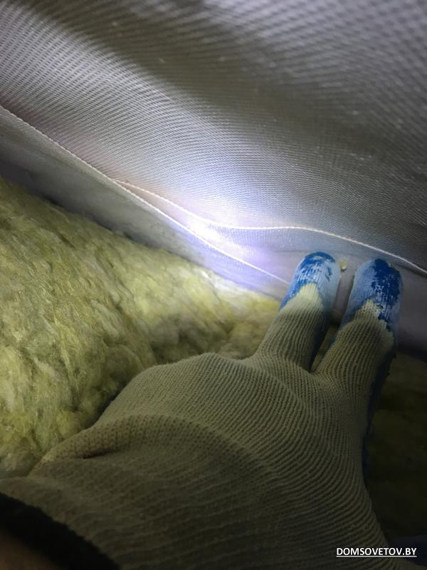

Разобрался с капельками конденсата на мембране, на чердаке (то о чем я писал раньше).
Точно люк в подкровельное пространство делать не буду, сегодня решил
Думаю дай залезу погляжу что там и как, смогу или нет утеплить дымоход камина (упустили при утеплении кровли этот момент), ну и заодно гляну что я могу в будущем через этот люк увидеть. Залез, до трубы можно долезть только по пластунски, иначе никак, зазор 60 см в самой верхней точке. Попробовал подползти к краю ската ... и лучше бы я этого не делал Это же надо так, я подполз случайно именно к тому месту где на мембране оказался конденсат (вокруг поблизости все сухо на пару метров вправо и влево), локальное пятно сантиметров 40-50. Два дня назад под этим местом окончательно затянул пароизоляцию и прикрутил гипс к скату. И вот что теперь делать? Ионаблюдаю пару дней и решу потом.
Делаю вывод что лучше б и не знал поэтому люк делать не буду.
Плюс ко всему утеплитель здорово потоптал, даже не знаю, воспрянет ли он духом теперь.
Похоже вы что-то знаете про отопление дома без пароизоляции. А я вот не ожидал что настолько много влаги выходит из дома, наивно

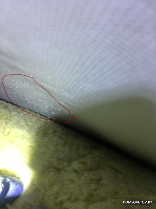

За эту неделю вода не просохла, да и не просохнет до лета наверно. Вот как оно выглядит (для того чтоб увидеть нужно отодвигать этот участок от утеплителя:

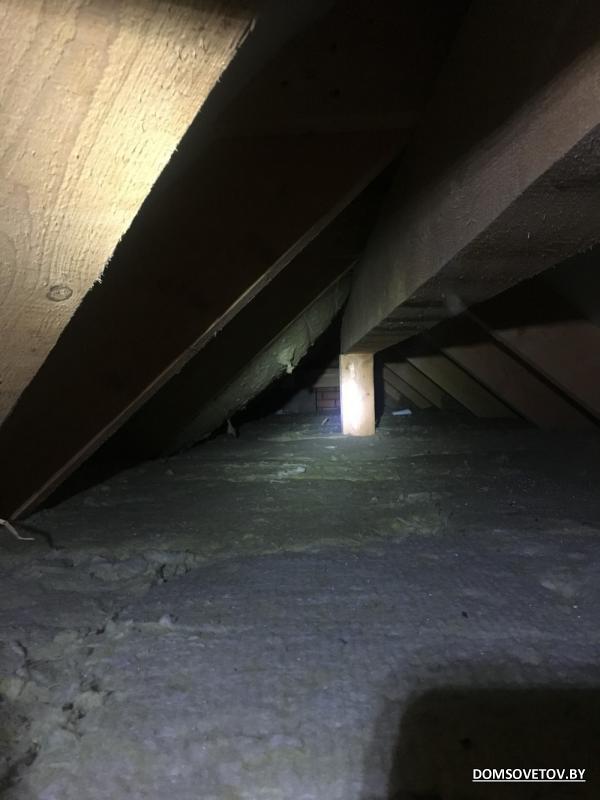

А вот фото помельче чтоб понять причину почему оно во первых так локально,
а во вторых не сохнет:
Это места полного перехлеста мембран ската и ендовы, т.е. тут 2 слоя мембраны и как видите она не работает если на ней что-то лежит, вот так вот. Правее и левее этой ендовы никакой воды нет, все гуд.

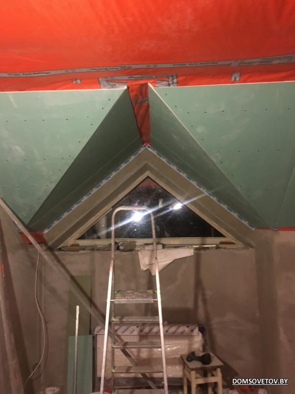

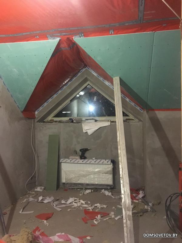

А вот текущий прогресс:

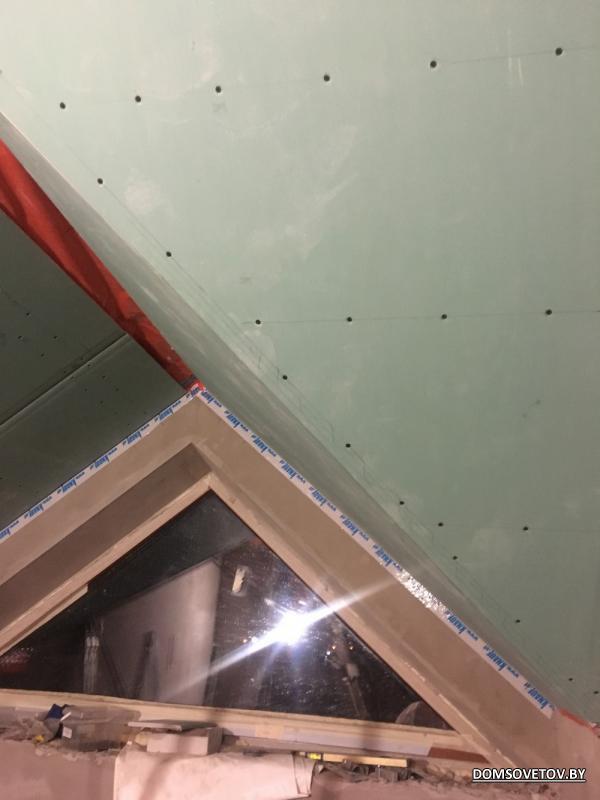

Постепенно завершается процесс прикручивания гипса, область второго света, небольшой участок ендовы и кукушка.

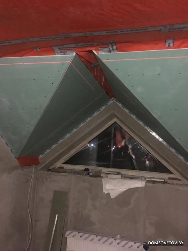

Вот так по краю прокручиваю сначала одну сторону, потом возьму правило и немного подровняю скат, если потребуется и зафиксирую его прокрутив этот же профиль с торца (с примыкающей плоскости). Таким же образом и откосы мансардных окон выравниваются при необходимости.

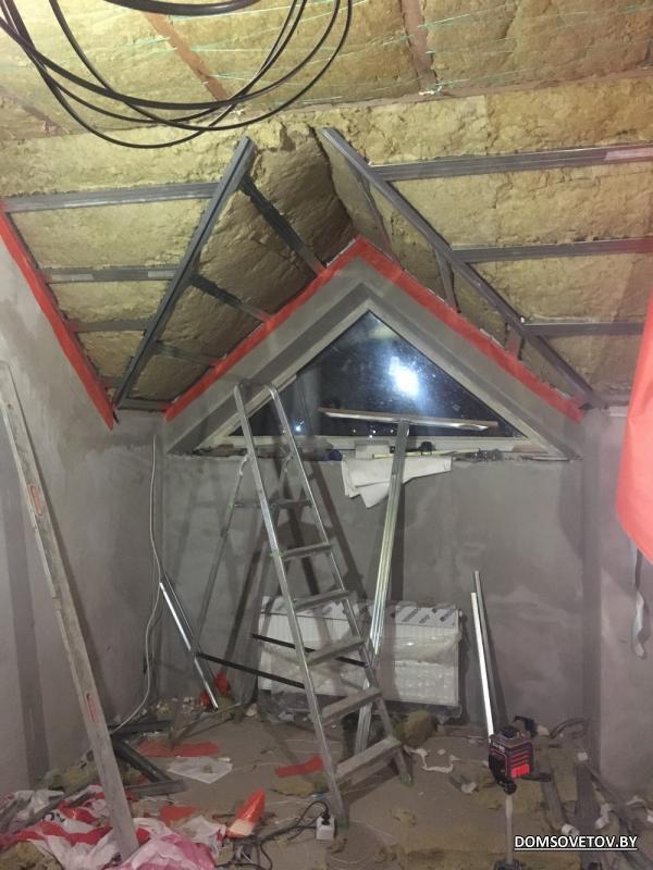

Ну и без коячка не обошлось

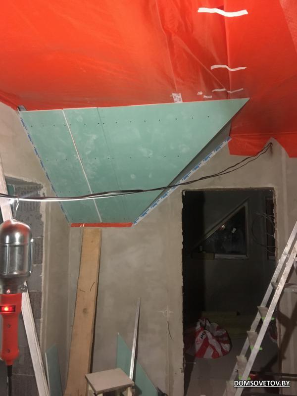

Стрельнул лазером уровень потолка, чтоб прикинуть где он окаждется в кукушке, все ли гуд с закладными профилями и облом , с одной стороны все как нужно, попадаю в дополнительный профиль уверенно, а вот с другой строны, сантиметрика не хватает, закладной профиль ниже чем нужно, засада ((((
Теперь опять нужно думать как выходить из положения. Либо потолок опускать на 2 см, либо изобретать вариант крепления. Подсунуть профиль через верх проблематично, тесно, но наверно придется его деформировать и все же пытаться всунуть.

Мысль прискакала , может можно будет просто над окном кусочек профиля UD закрепить и в него вставить два профиля вдоль скатов кукушки (второй конец которых будет частью каркаса всего потолка). Тогда и мои закладные не понадобятся. Длина этих профилей получится порядка 1,5 метра, думаю что не критично учитывая что ширина этого участка всего 25-30 см получится, что думаете?
