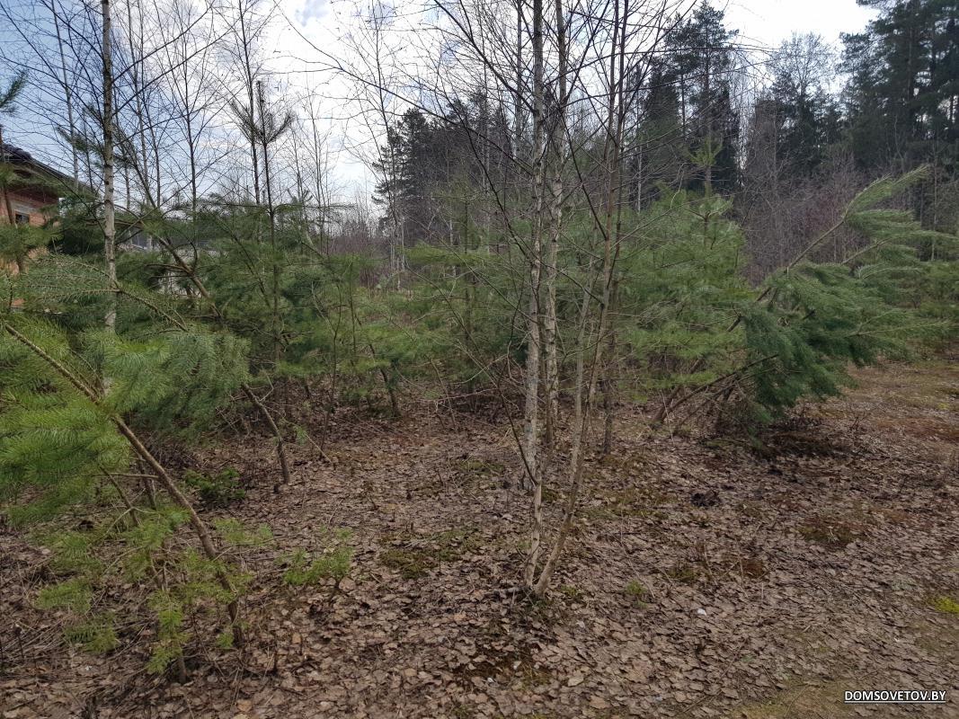

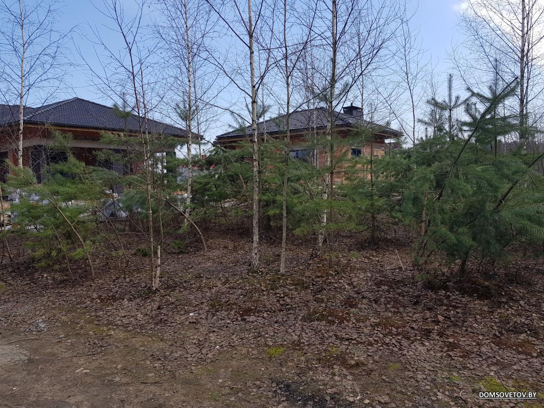

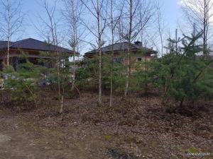

Погнуло сосны зимой от снега. И что-то они не выпрямляются сами. Еще подождать или лучше выровнять и подвязать?

@welaribo, у меня березы когда-то так же загнуло. Сами не выпрямились.
ИМХО
Если эти сосны часть прилегающей защитной полосы, прилегающей к участку, то можно попробовать выпрямить. - Сделайте растяжки с трёх сторон.
В целом, судя по фото, деревья не формировались. Растут среди лиственных. Сложно сказать, будет ли с них толк...
Может быть имеет смысл слегка расчистить территорию и посадить новые раскидистые сосенки. Прирост у них приличный. При правильном уходе вид будет более эстетичным.
Буду выпрямлять и на растяжки.
В прошлом году чистил - убрал весь шлак и оставил сосны + березы только. Не спешу с окончательными вырубками чтобы дать растениям окрепнуть + сформировать свои хотелки - оставлять березы, сосны или то и другое. Постепенно буду прорежать дополнительно.

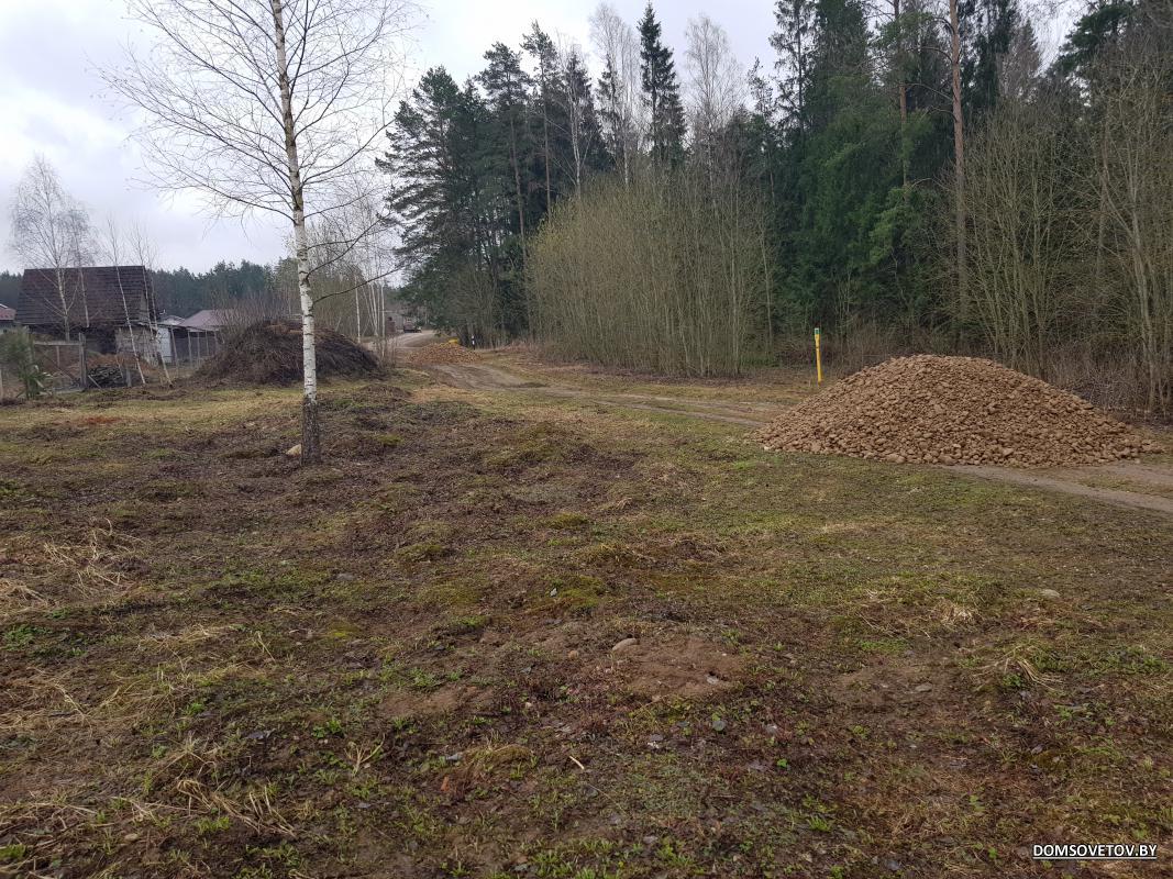

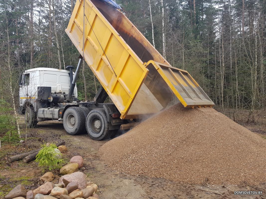

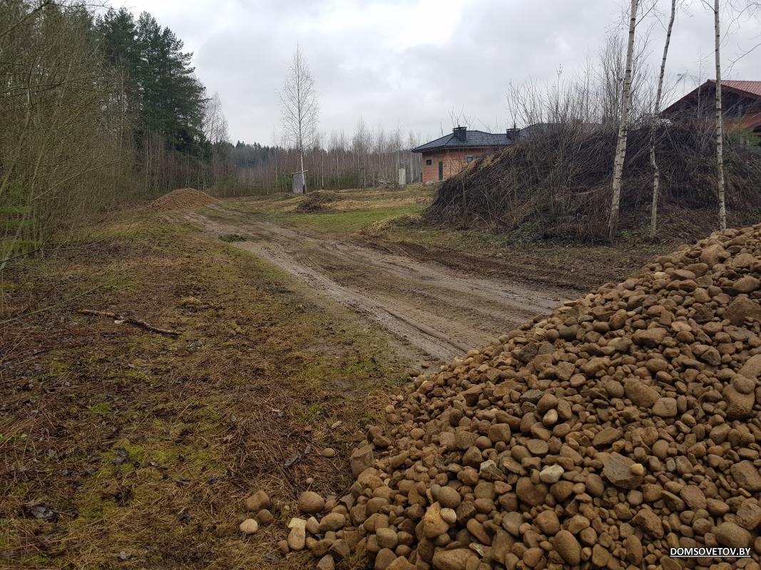

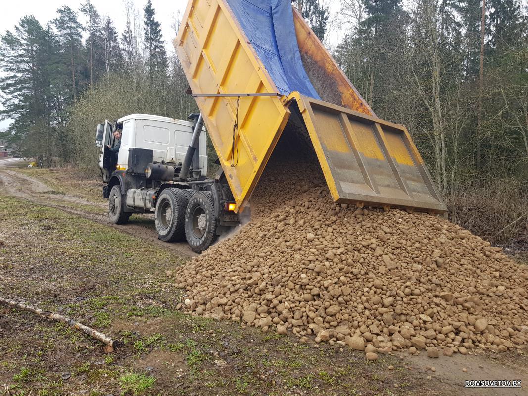

Со стороны леса где подъезжают машины в последнее время разбилась дорога, так что сюда сразу пока не застыл бетон разбросал остатки после мойки. Ну и в целом наверное надо сюда привезти машину камня 20-80 и сверху гравием 5-20 все это просыпать чтобы дорога была используема в любую пору года. Постараюсь с соседями договориться кому эта дорога будет полезна, если не получится тогда сам сделаю.
Пообщался с соседями и нашел единомышленников которым нужен подъезд к участку со стороны леса. Согласовал работы с сельсоветом на всякий случай. В складчину с Нерудпрома привезли 2 машины камня 20-80 и 1 машину камня 5-20 для расклинки. Как будет трактор на участке разровняем камень и сделаем дорогу возле леса.

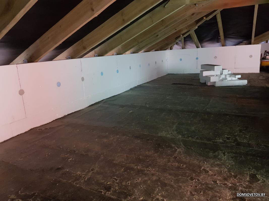

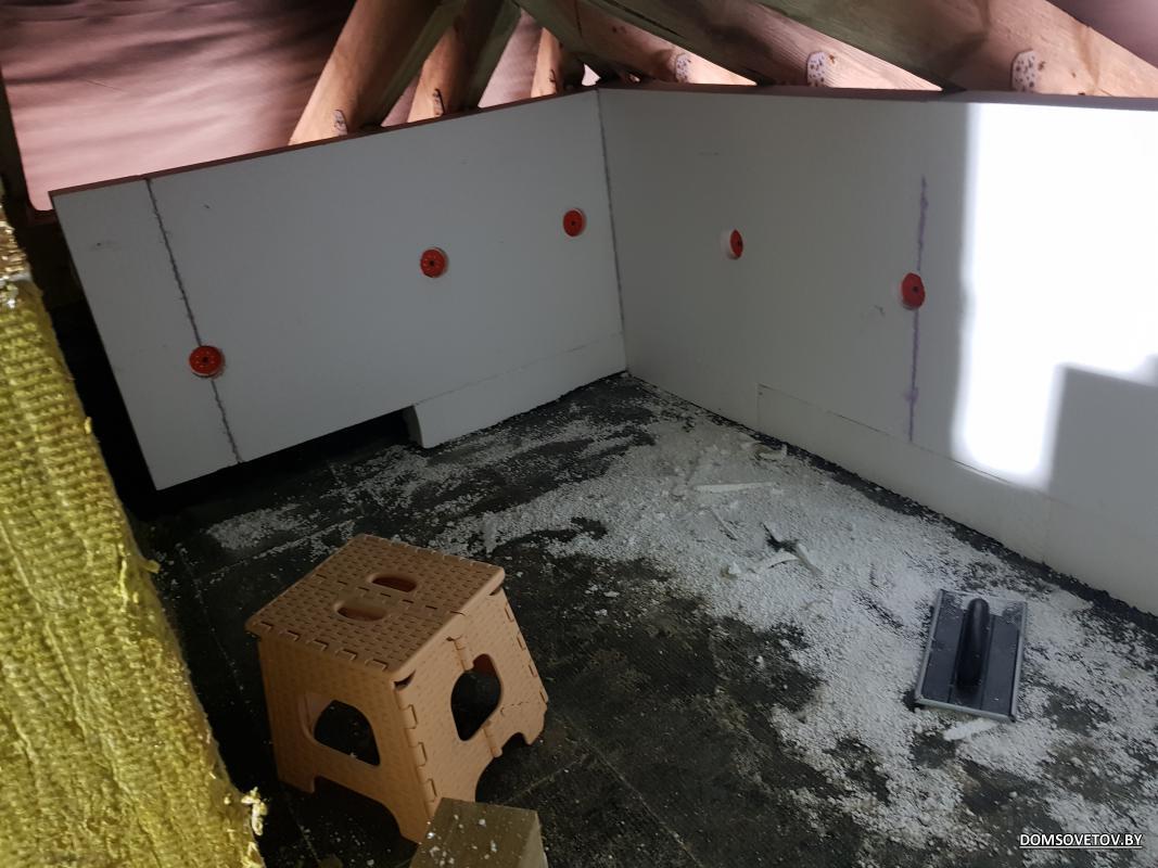

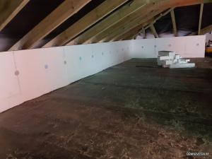

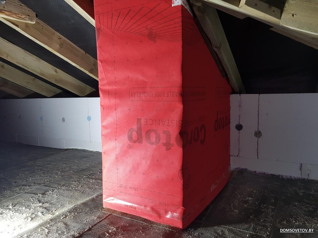

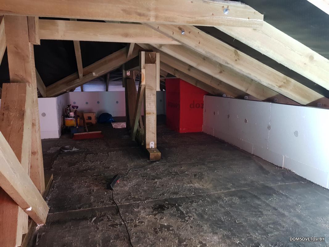

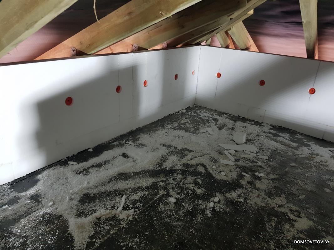

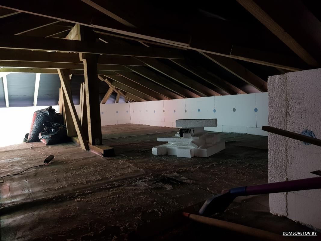

Начал парапет бани по аналогии с домом утеплять.
Парапет бани утеплен. Заодно и вент-каналы упаковал в мембрану которая осталась после монтажа крыши: вата не будет продуваться/выветриваться + заметил что птички полюбили вату на вент-каналах и теребят ее для своих целей. Надо оперативно защищать ее. С вент-каналами на чердаке больше ничего делать и не планирую - так и останется в эксплуатации. Аналогично на доме сделаю в ближайшее время.

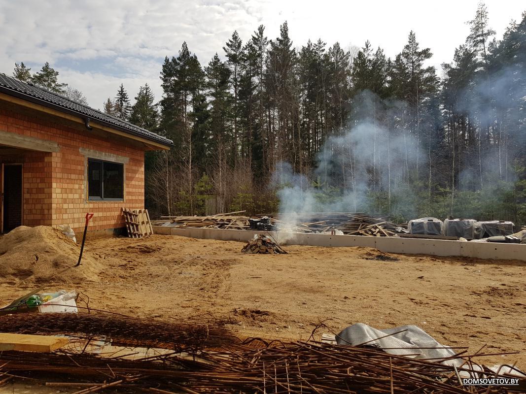

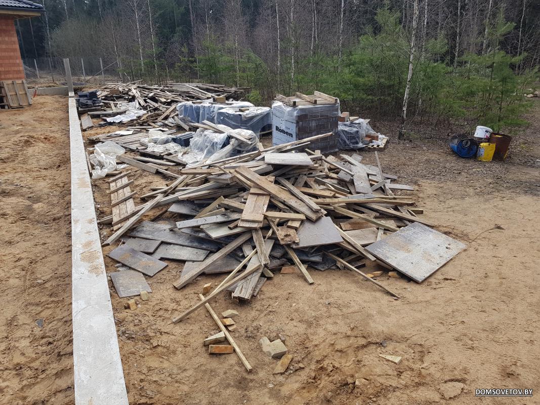

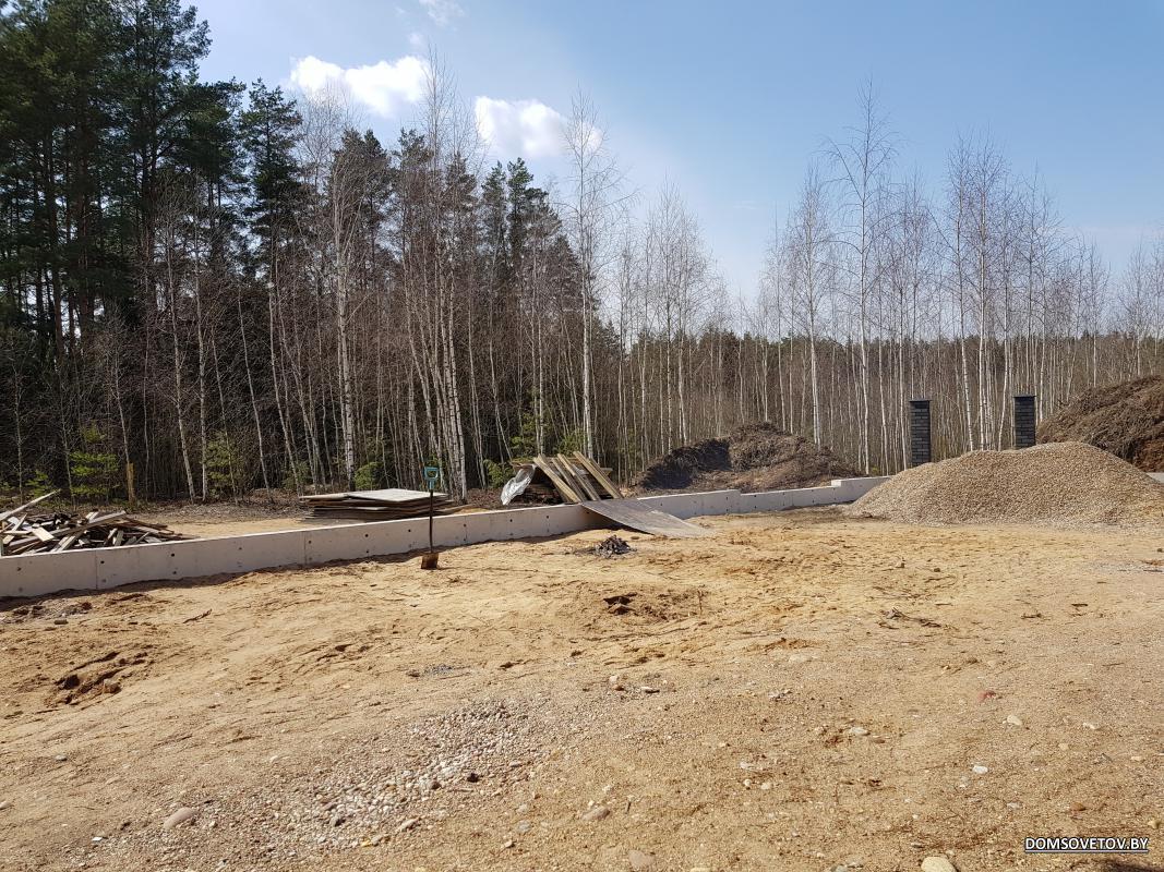

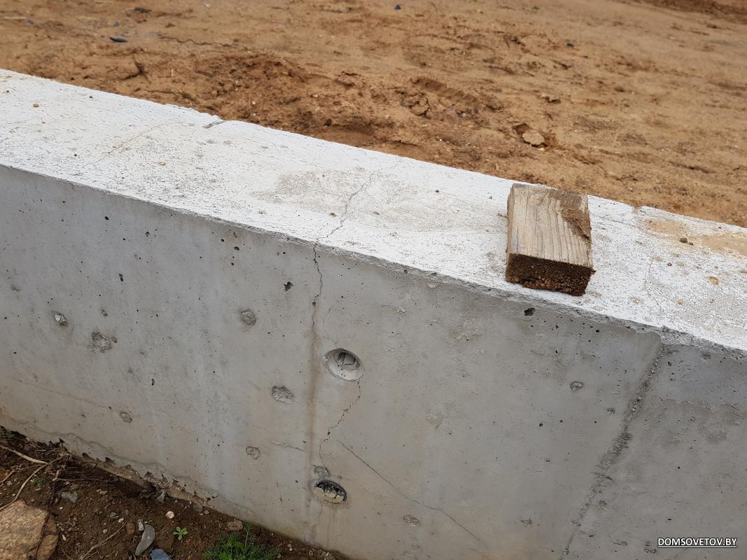

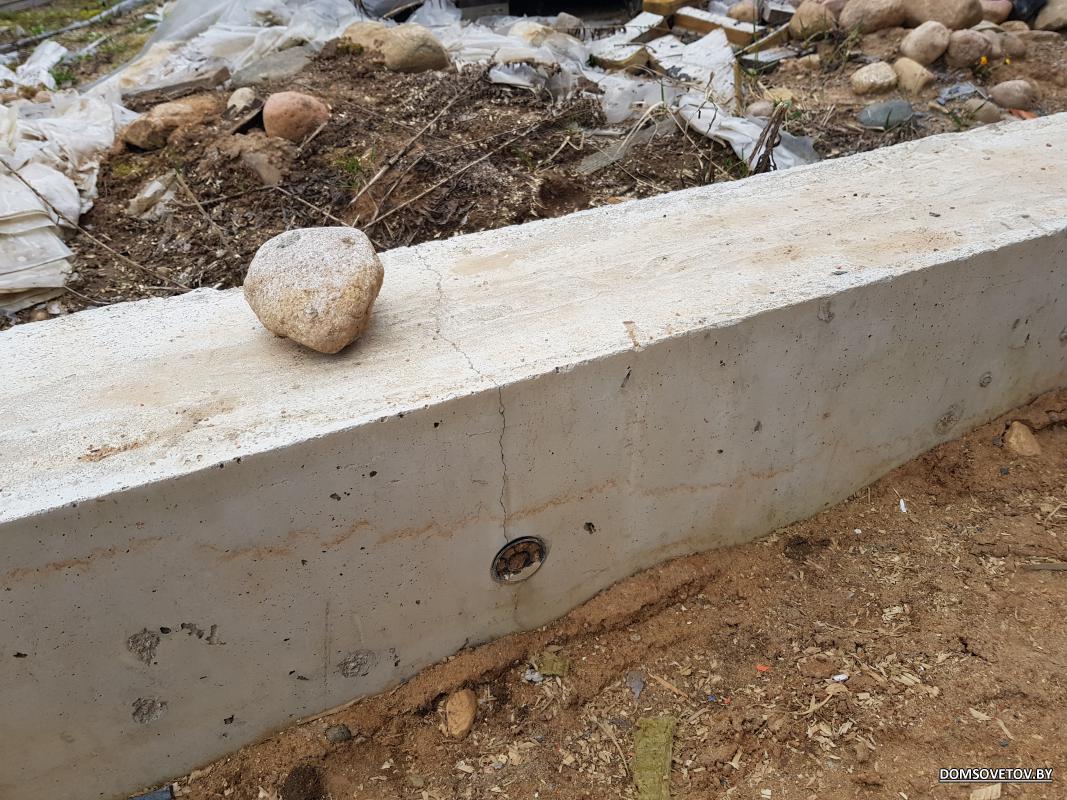

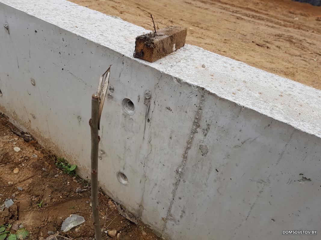

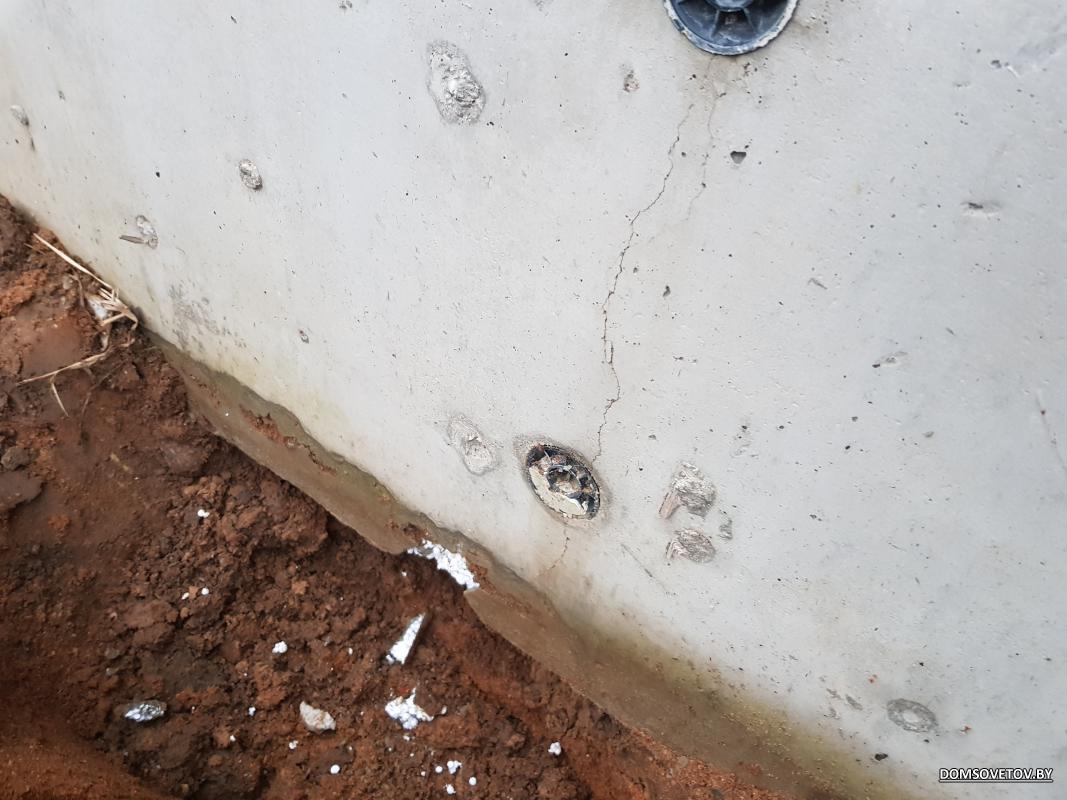

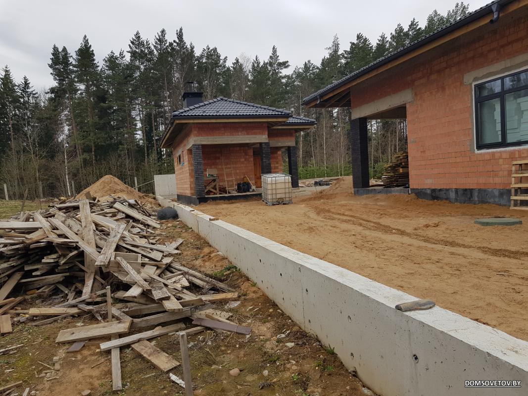

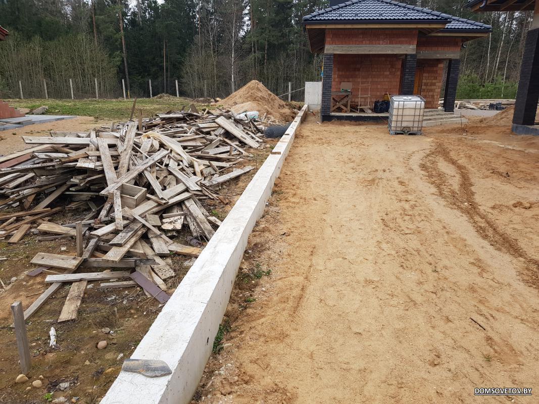

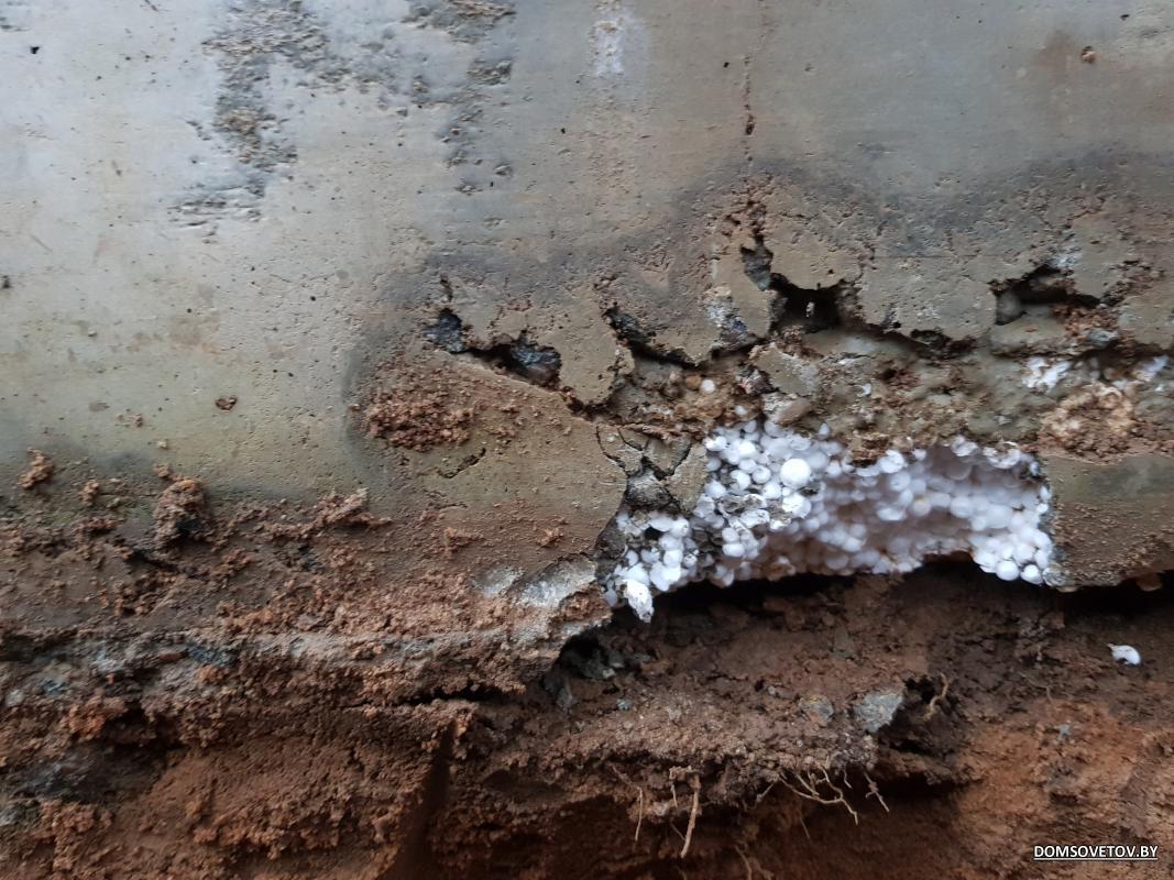

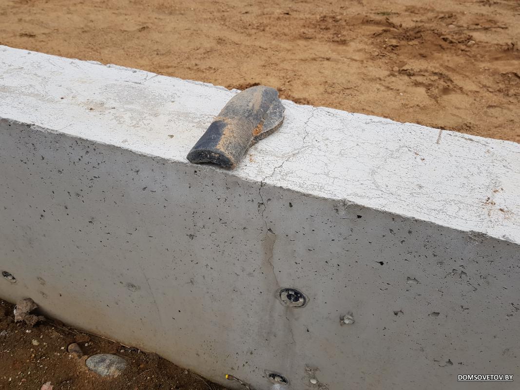

Осматривая ростверк забора после зимы обнаружил по одной из сторон на отрезке 10-15м небольшие "волосяные" трещины от верха вниз по обоим сторонам ростверка, всего нашел 7 таких мест. Я бы не придал им значения если бы не наличие этих волосяных трещин по бокам ростверка чего раньше не наблюдал за все выполненные бетонные работы. На этом отрезке перепад между моим участком, который выше, и соседским около 30см. Также этот участок частично попадает в свесы бани - за время монтажа крыши все текло с крыши прямо на ростверк. Такие места локализованы только по одной из сторон ростверка, нигде больше по ростверку забора такого нет. Появились ли эти трещины после зимы или были и до зимы - хз, детальное не смотрел так как осматривал ростверк после зимы.
Первая мысли - морозное пучение - ростверк подняло зимой и поломало. Но поломало в 7 местах на отрезке 10-15м? Подкопался под ростверк в нескольких местах где трещины - пенопласт, который ложили на низ как несъемную опалубку, на месте, не сплющен, в изначально состоянии можно сказать. Как я понимаю если бы поднимало ростверк пучением то пенопласт бы сплющело до разрушения. Сам бетон как бетон - постучал молотком, все крепкое, ничего не крошится и не отваливается.
Какие мысли? Это могут быть усадочные трещины такого характера? Или наличие трещин по боком говорит о том что все таки морозное пучение каким-то образом сыграло свою роль даже несмотря на то что пенопласт под ростверком не сплющело?
Старый 20.04.2023, 11:06   #1229 или 331444
Сообщений: 3,344
вроде по нормам непрерывномонолитный участок не должэн превышать 12м. 60м.
видимо в отсуствии деформацыонных швов появляюца трещины от теплового расшырения.

Re: пенопласт под ростверком
Слыхал, что пенопласт муравьи любят. От их деятельности он и рассыпается со временем
