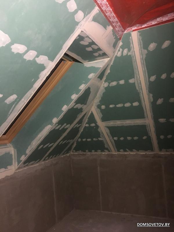

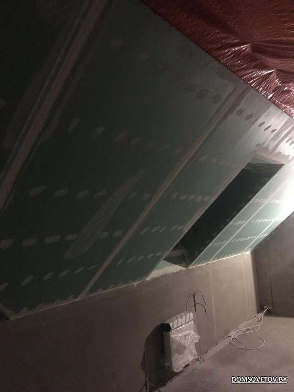

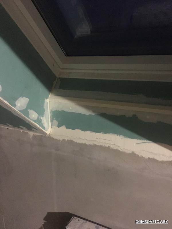

Давненько не писал ничего в теме. Были поездки да и по другим делам была занятость. Началась следующая стадия с гипсом второго этажа, пошла заделка швов:

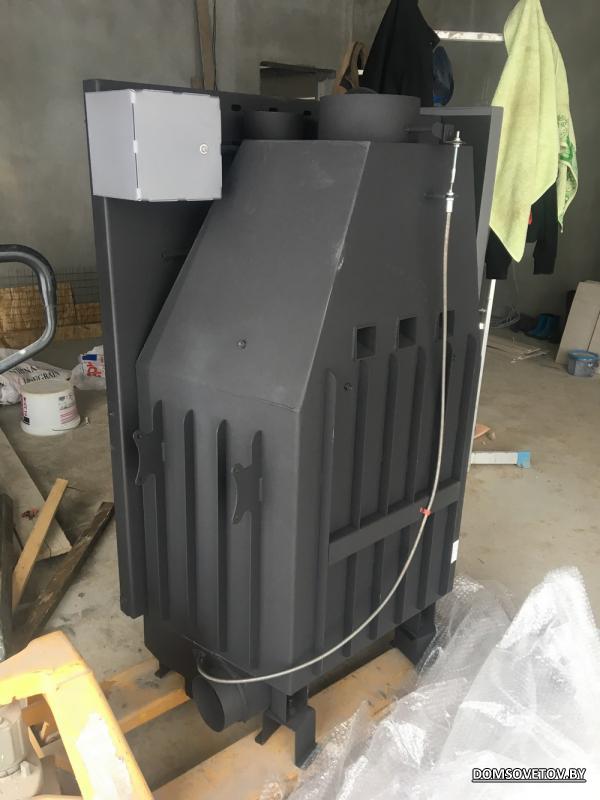

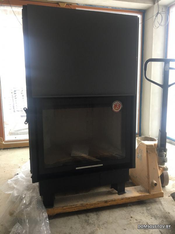

И за это время прикупил каминную топку, вот она:

Оказалось в топке есть возможность воздушного обогрева, не искал такой опции при подборе, но раз есть, наверно задействую.
Соответственно ищу человека который смог бы выполнить работы по разводке воздуховодов или консультации как это сделать правильно (диаметры, переходы и т.д.)
И нужен человек кто сможет эту топку установить (и дымоход в том числе), обшить и прочее. Если у кого есть контакты поделитесь, буду признателен.
