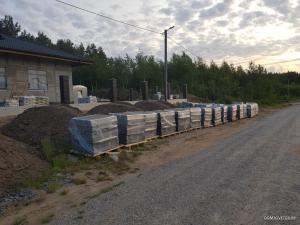

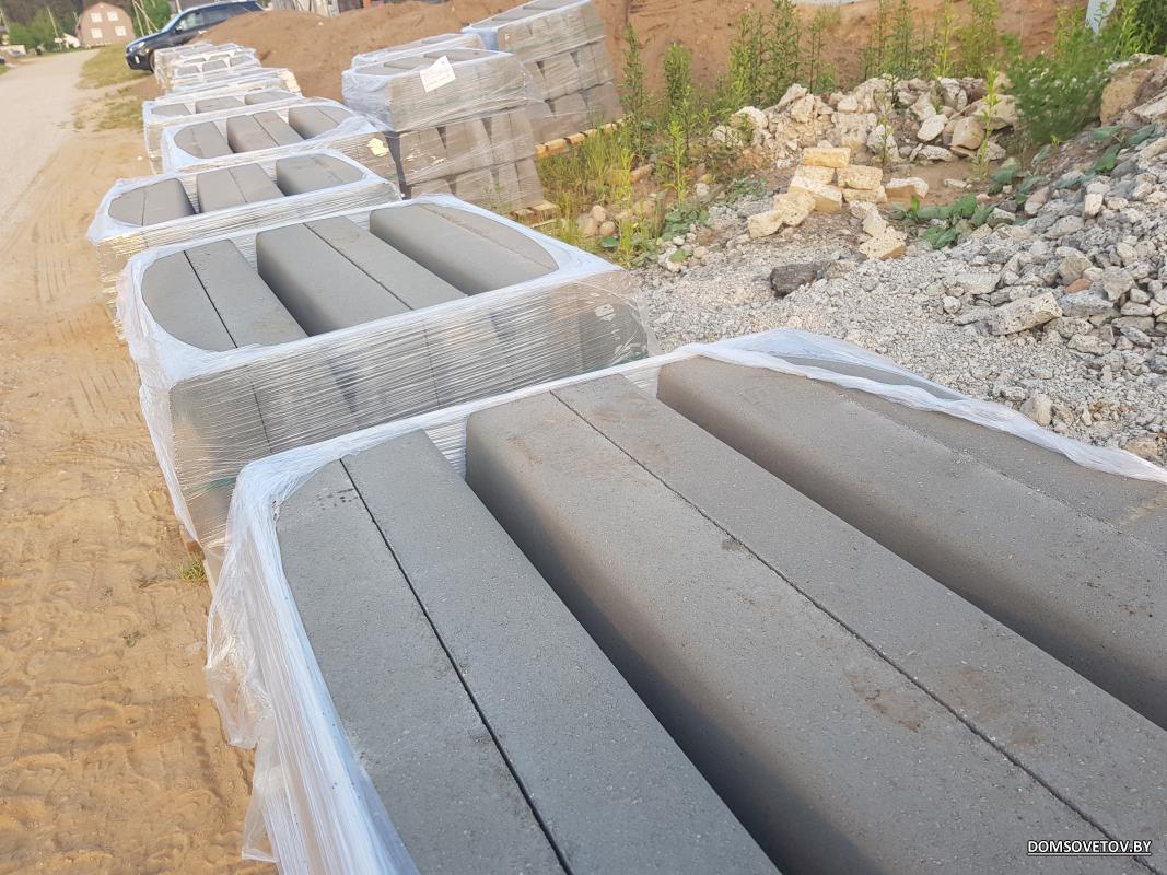

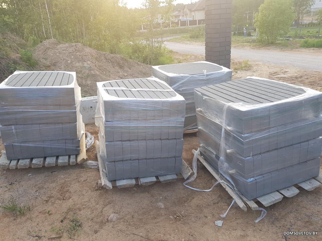

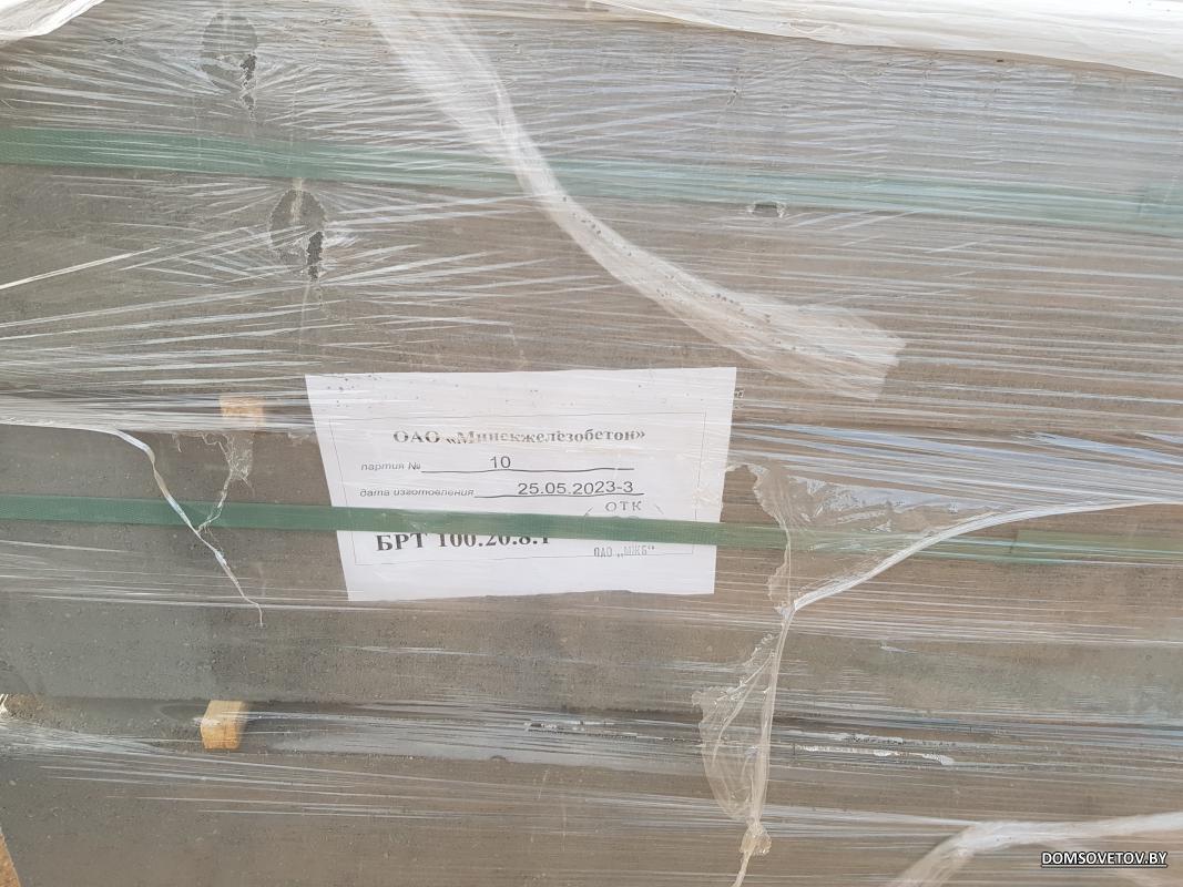

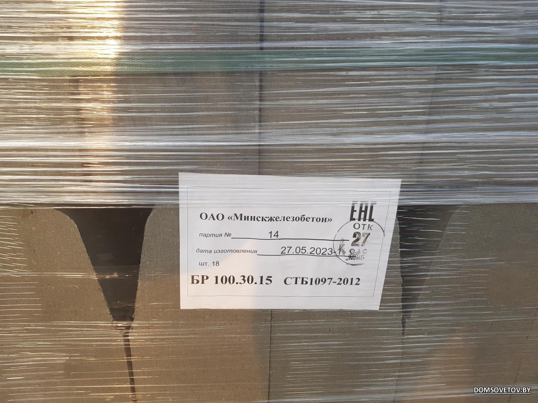

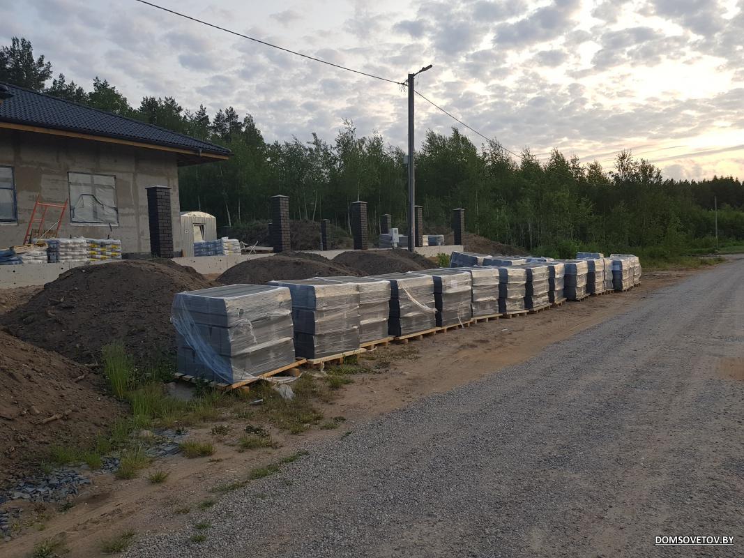

В итоге в активности участвует 9 домов из 15. В сумме ставим ~450мп дорожного борта.
Привезли дорожный борт >20 поддонов для установки по улице. Включил в доставку также 4 поддона тротуарного борта на 160мп на участок чтобы обе машины были полностью заполнены и доставка получилась эффективной. Вот где уже пригодился проект ландшафта - знаю сколько борта или плитки надо и это можно оперативно включать в доставки если есть свободные места. По срокам производитва борта ясно что МЖБ работает сразу на отгрузку.

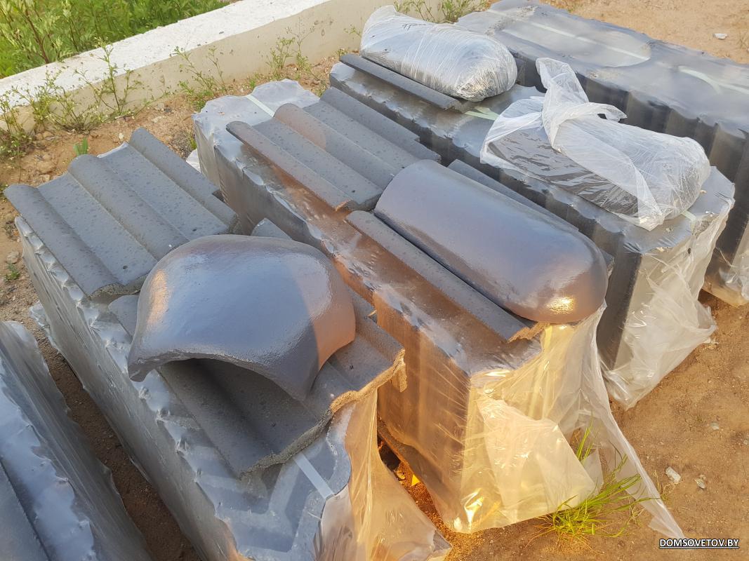

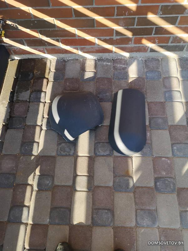

Нужных доборных элементов уже нет, взял что были другого цвета. Покрашу в черный цвет и будет норм.
Попробовал покрасить графитовой краской для бетона, пока в один слой. Различия видны конечно сблизи + графитовую краску нашел только с глянцевым оттенком, но на крыше это не критично.
Все равно не хватает вальмовой черепички 1шт и коньковой начальной 1шт. Если вдруг у кого остались напишите плз, куплю у вас!
С недостающими 2шт доборных черепичек помог друг из Смоленска и купил у местного продавца BRAAS, жду почтовой посылки. Что удивило - стоимость доборных элементов BRAAS в рознице в 2-3 раза выше аналогичных Забудовы... По всей видимости, если Забудову действительно купил BRAAS, закончилось время когда ЦПЧ как кровельный материал можно было купить за вменяемую цену в РБ.

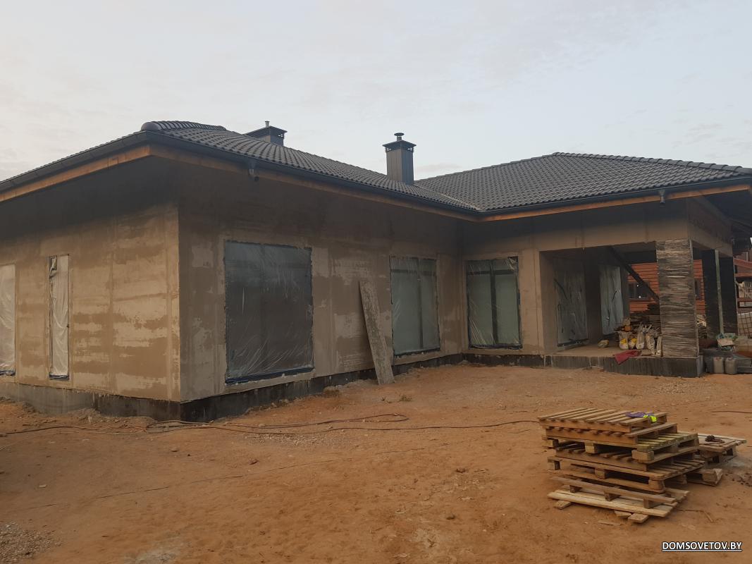

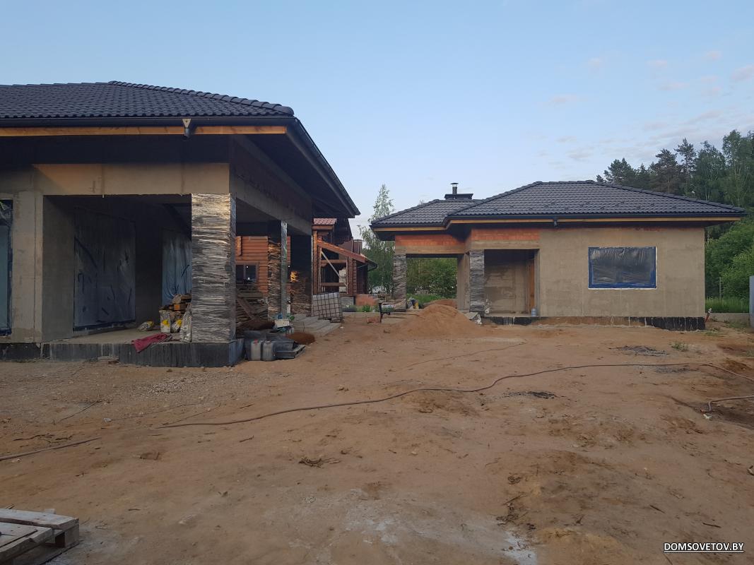

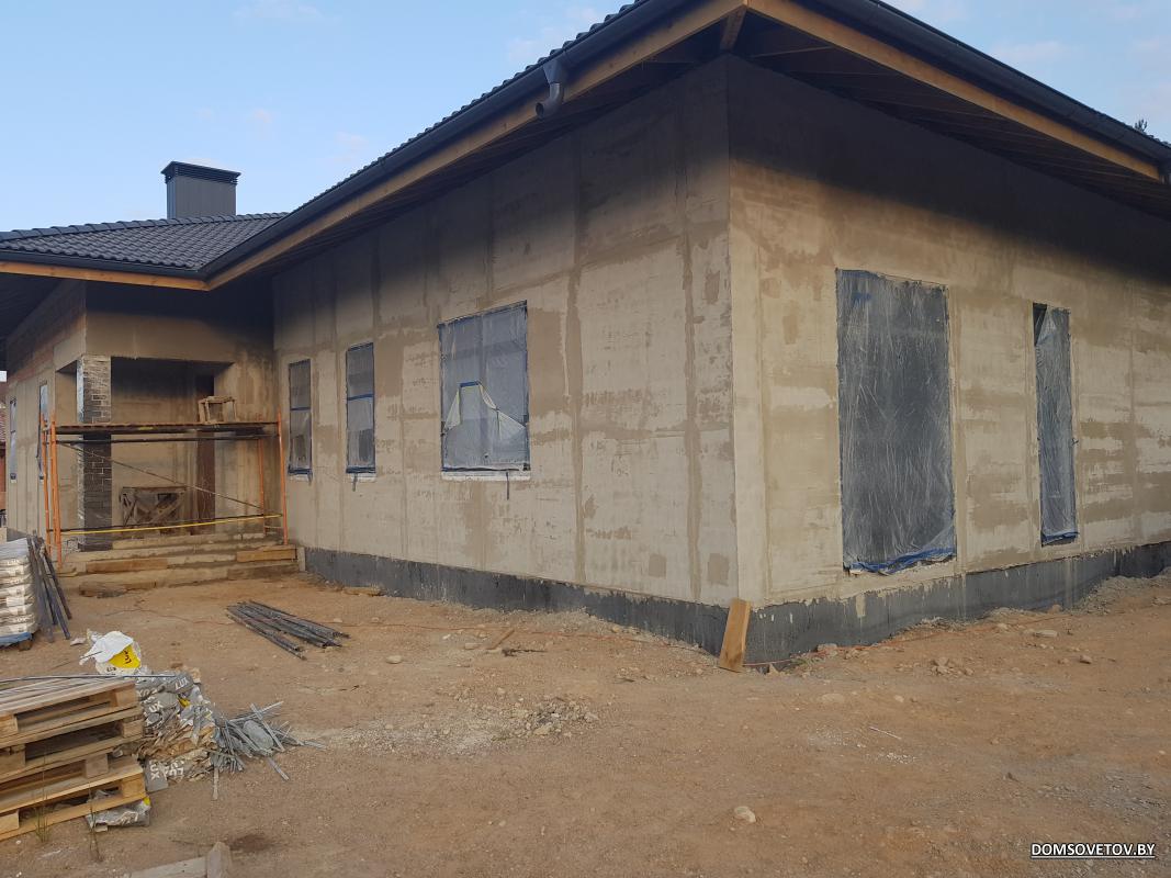

Штукатурные работы на фасаде постепенно продвигаются. Дом почти закончили, приступили к бане.

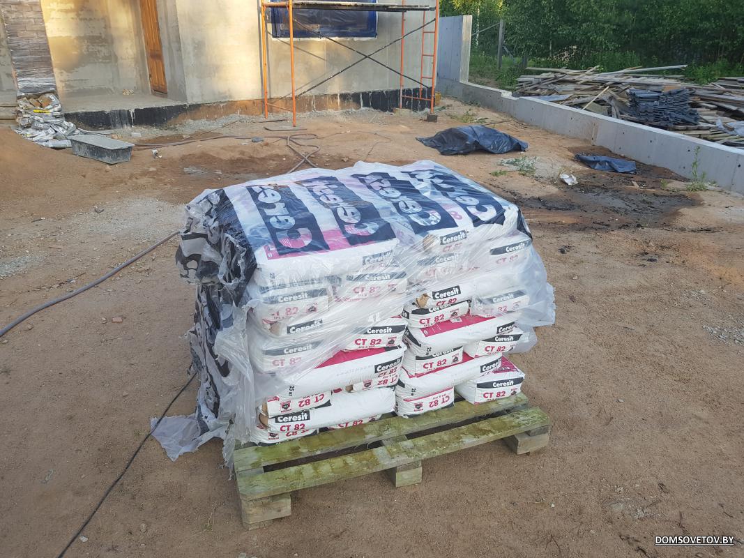

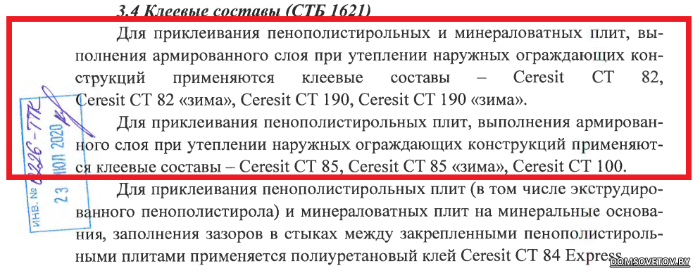

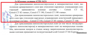

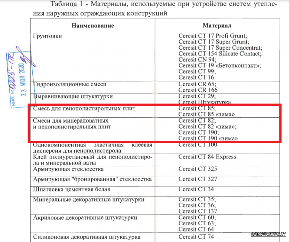

Клей по пенопласту планирую использовать Ceresit 85 потому что важна отличная адгезия, для повторного слоя клея что-то подешевле будет использоваться типа опять же Lux
Как я понял по технологическим картам 85 и 82 клей это +- одно и тоже и подходит для использования по пенополистеролу. Хотя в доках это как-то не совсем четко указано. Будем 82 клей использовать для приклеивания пенопласта и первого армировочного слоя.

Ключевое отличие в наличии микроволокон армирующих. Выше ударопрочность и трещиностойкость. В 82 их походу нет. По этой причине я в прошлом году брал тайфун.

А какой тайфун брали для приклеивания пенопласта и устройства армировочного слоя?

Тайфун мастер 51. Ну и по адгезии декларируют 1,7 МПа против церезитовских (82) 0,6 МПа.
