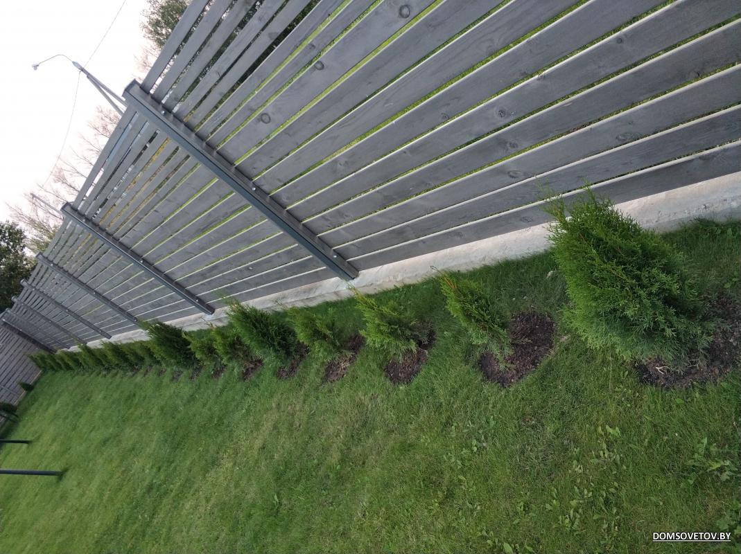

По сабле - тонкие выгибает. Но они легко фиксаются средней вертикалью. Широкие выгнуло штук 20 на всем моем объеме (57 пролетов). Их струбцинами ровняю.
По пузу - таким изгибом выгнуло раза в три больше широких(те 60 штук). Но "пузо" легко правится вертикалью.
Не правится - если сучок близко к металстолбику и изогнуло по этому сучку. Такие места наблюдаю на тонких. Их примерно 15 штук на весь объем.
После того как прикрутил ничем не обрабатывал.

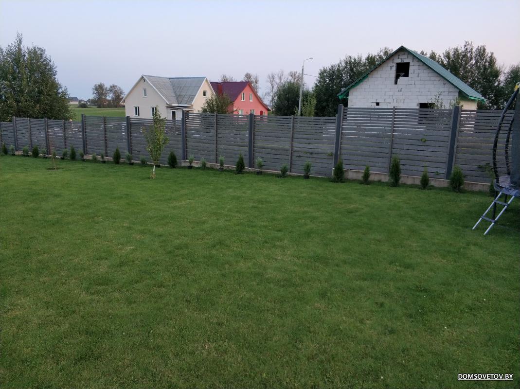

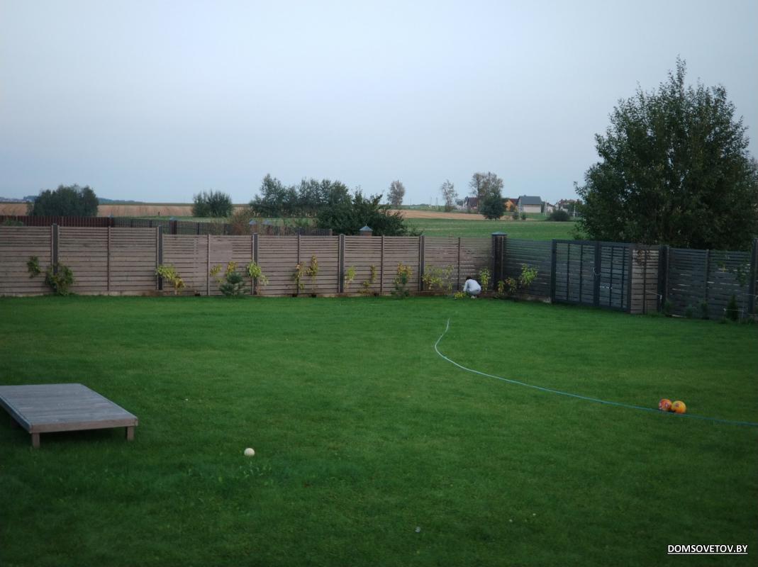

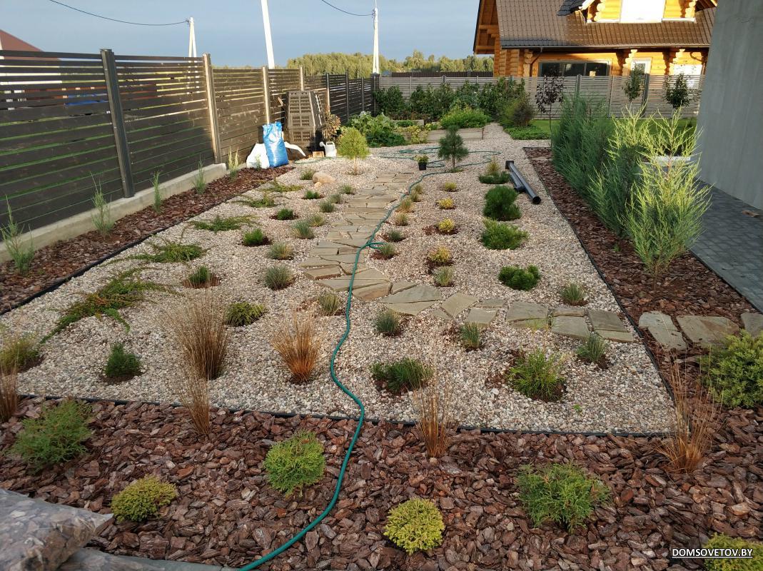

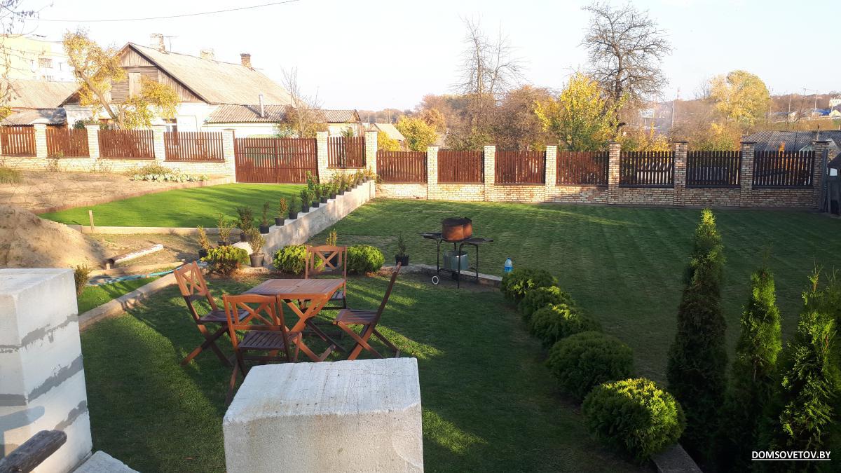

срочно засадить забор раслинами.
две стороны засадил не лиственными
одну - лиственными
а последняя - микс
Последний раз редактировалось Makapoh; 01.10.2020 в 23:57.
Старый 02.10.2020, 00:53   #1276 или 326528
Сообщений: 15,409
норм.
дождей и червей

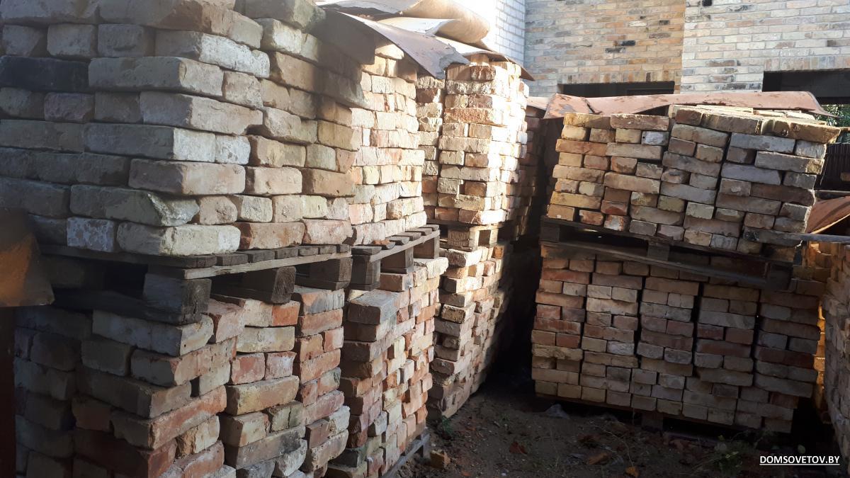

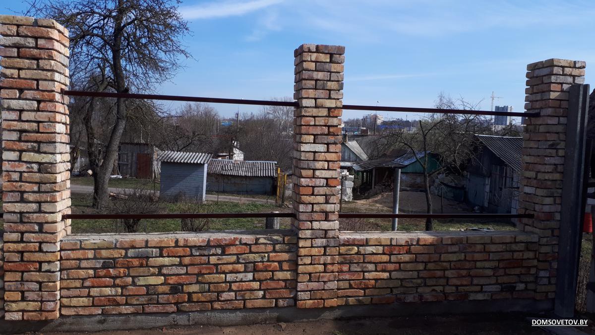

Сделал себе забор из старого польского кирпича ! Делал всё сам, поэтому себестоимость 1 м.п забора с зашивкой метало-штакетником вышла в районе 20$. Кирпич планирую покрыть лаком по камню ! Небольшой фото отчёт !
