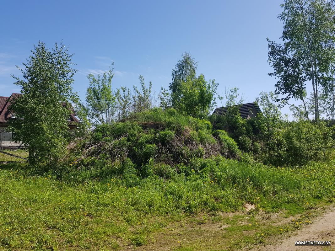

Договорились что заберу у него эту землю: закажу самосвал и перевезу к себе, мне кажется в этой куче будет на машин 10 грунта.
Забрал таки грунт от соседа который он предложил самовывозом. Как раз 10 машин и получилось. Именно этот грунт буду распределять по участку потому что тут родная плодородка которая уже лет 10 пролежала в куче у соседа (начинал он строиться одним из самых первых как я узнал).

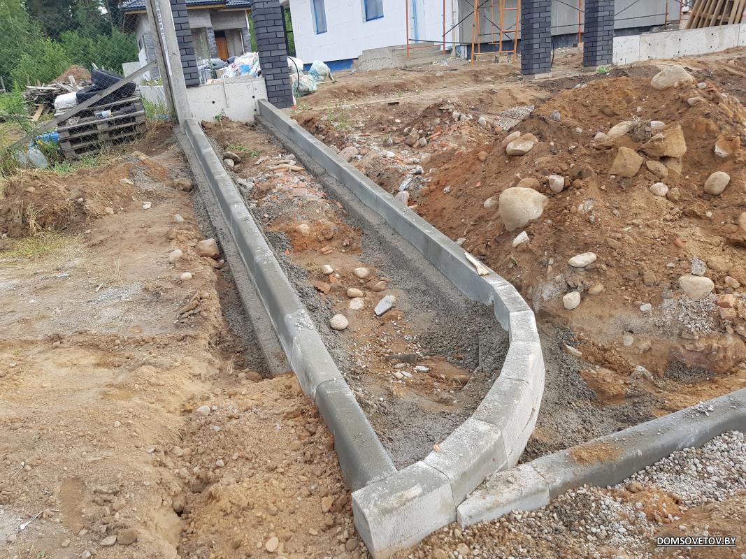

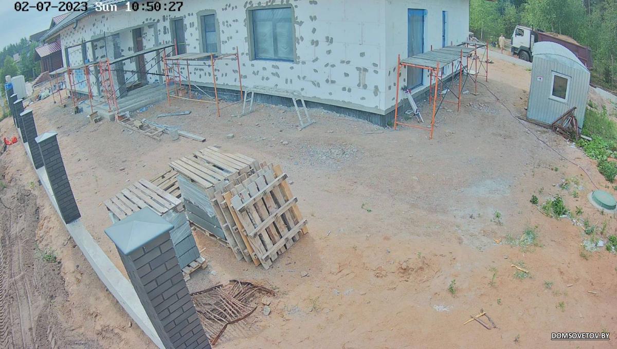

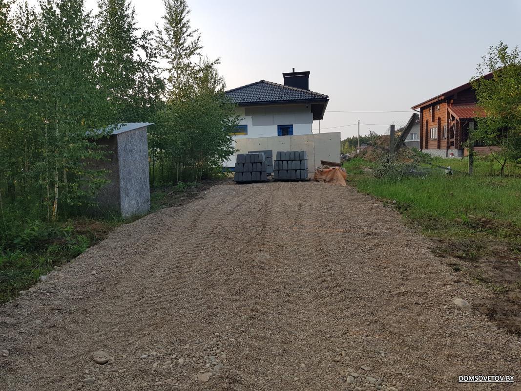

А пока этот хоз подъезд к бане буду использовать как складскую площадку.
Постепенно площадка начинает выполнять свою функцию :-). Переложил дорожные борты на свои поддоны (перекладывал с товарищем потому что одному 90кг борты показалось тяжеловато переложить) и трактором перевез, пока они будут стоять тут, со временем пристрою их куда-нибудь (можно возле леса отбить дорогу бортом, можно борты как мелкозагубленный фундамент под навес ииспользовать и так далее - идеи куда их использовать есть и я думаю еще появятся), начал выносить кирпич который остался (всего 4 поддона осталось) потому что надо освобождать внутренние помещения под электрику/штукатурку, сюда же отсортирую и сложу всю черновую доску и так далее.

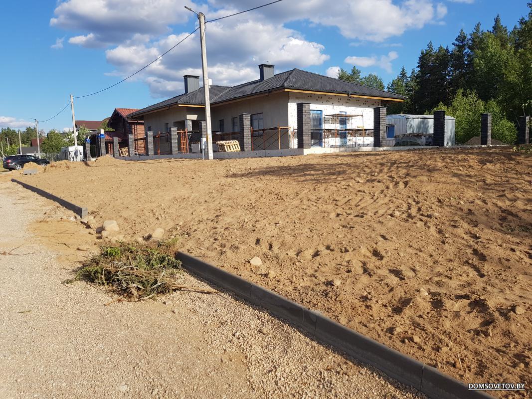

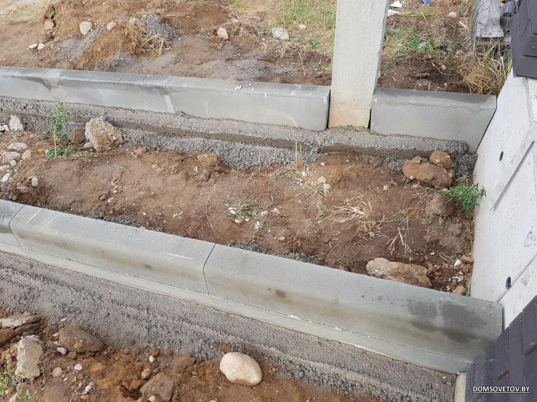

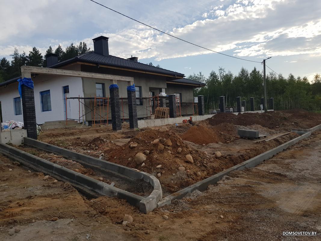

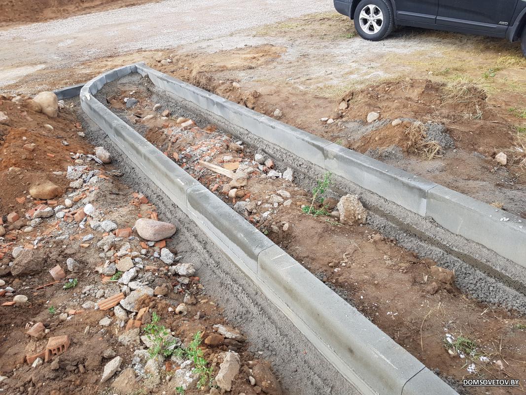

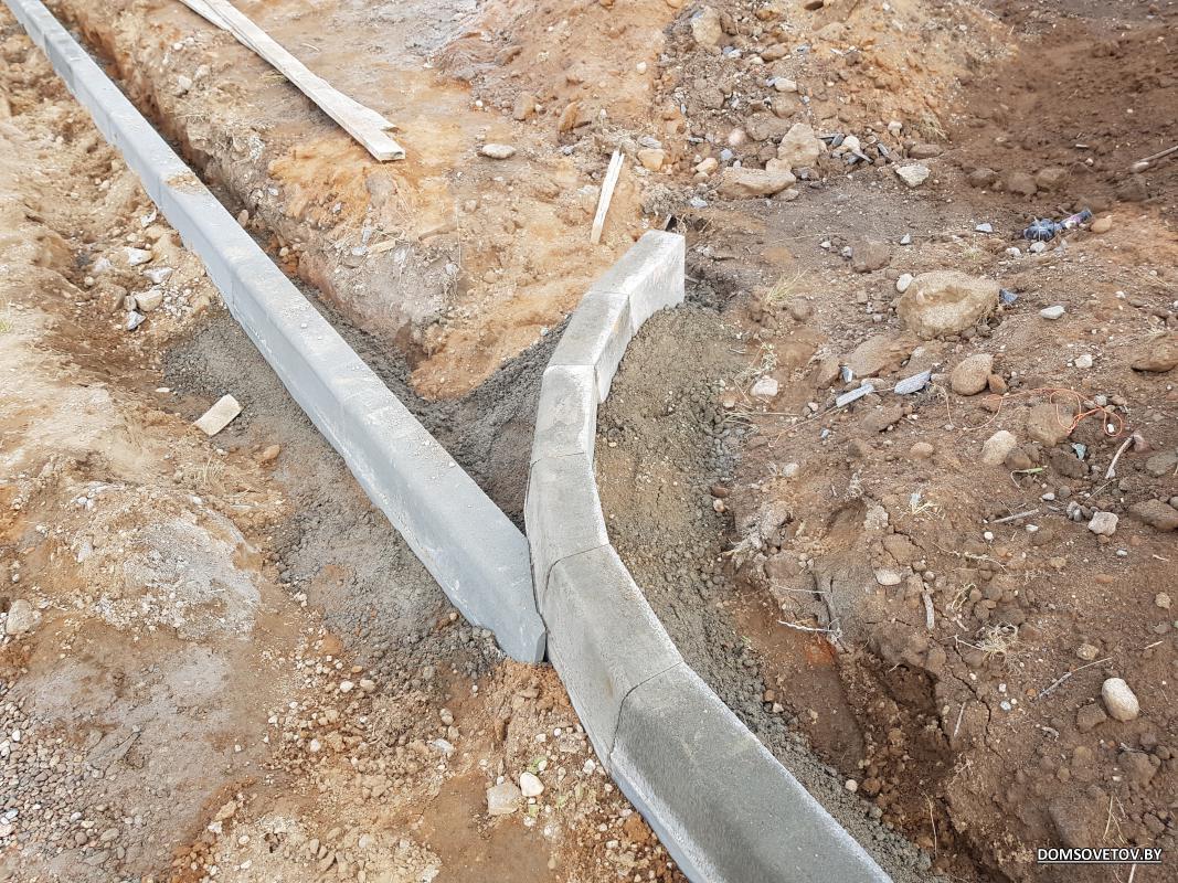

Отбили стоянку бортами кроме одной из сторон которую буду делать только вместе с плиткой. Наклон стоянки получился 7.5 градусов или понижение 13см на 1м. Читал что идеальный наклон для стоянки 4-6 градусов, до 8 градусов еще приемлимо. После плитки зима покажет как будет по факту.

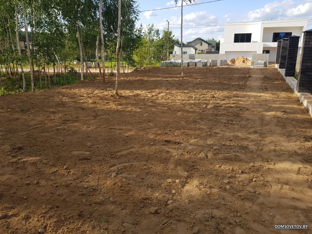

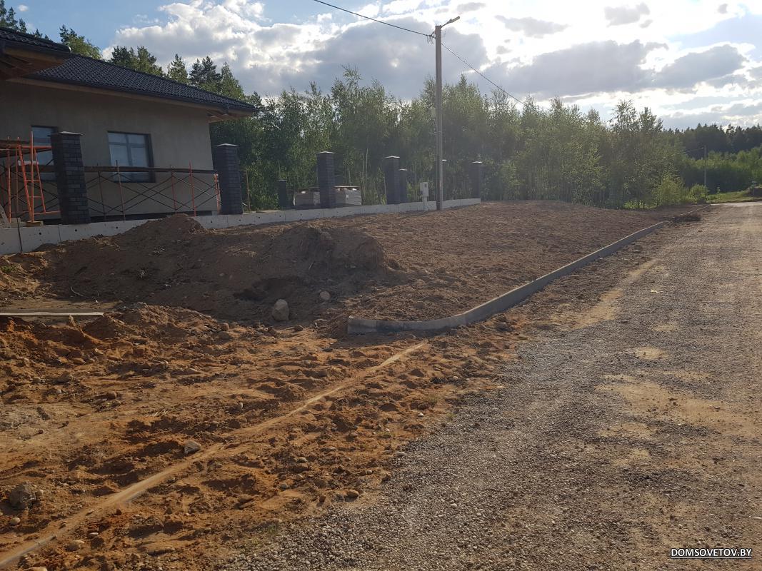

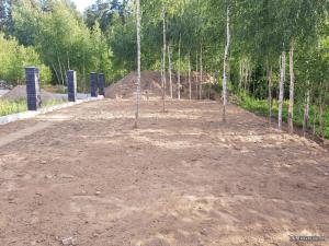

Впереди много ручной работы с лопатой и граблями чтобы все разравнять аккуратно
За сегодня со старшим ребенком разбросали все ~18 куч, а это как я понимаю 18м3 грунта. В целом разбрасывать несложно, особенно если по склону вниз бросать :-). Дальше по плану пройтись бороной чтобы максимально убрать все неровности, у бабушки в деревне в Витебской облати где провел все детство есть еще такой раритет, должны передать на след неделе. Граблями такой объем грабать не хочется. Камни которые побольше собрать с поверхности. Также каток газонный планирую использовать чтобы немного утрамбовать землю до/после посадки травы.

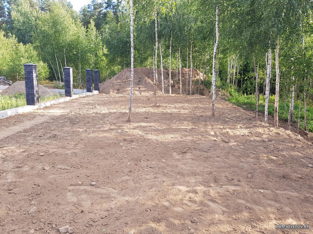

Вот эту кучу и буду использовать на участке. Если что-то останется - просто продолжаю отсыпать за участком.
На старе стройки писали что грунт так себе.
Сообщение от Икс Посмотреть сообщение
По фото "хорошая земля" - песок песком.. только щавель растить.
Сейчас вот поразбрасывал землю, можно сказать пощупал ее руками. Понятно что грунт не идеальный: много камней, песка, деревяшки. Но тем не менее это родной грунт. Посмотрим как трава за участком на нем будет расти. Но пока собираюсь использовать имеющийся родной грунт и на участке.

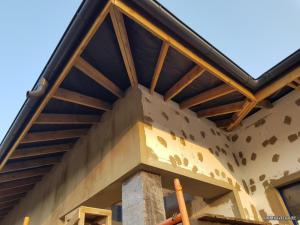

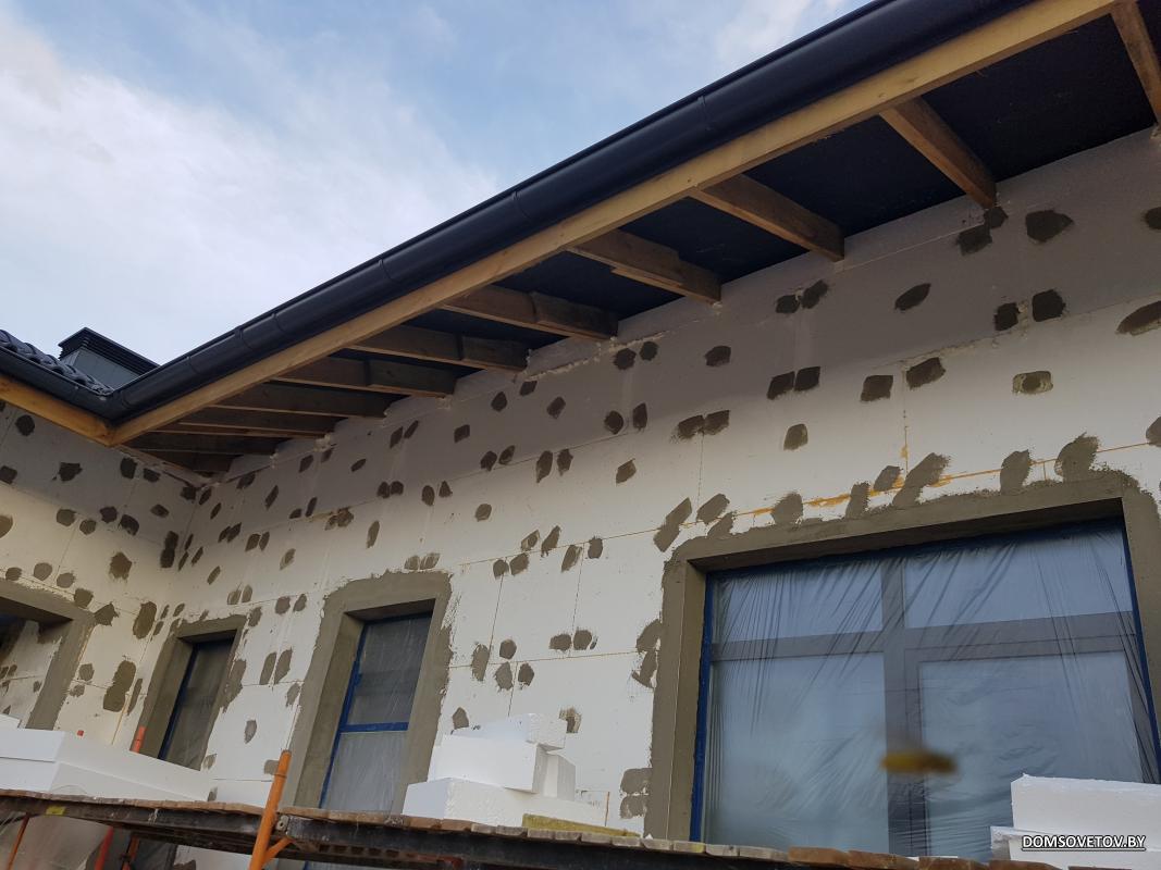

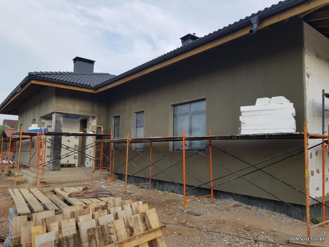

Продолжаем делать фасад: доутепляли до стропил, обошли их, начали наносить армирующий слой под сетку. С обходом стропил решил не заморачиваться чтобы проставки из ваты использовать, тут дерево в пенопласте на небольшую толщину и ничего с ним не случится. Верхние листы которые под самой крышей подрезаются под угол крыши чтобы обеспечить максимальную вентиляцию чердачного перекрытия, тут между утеплителем маурлата и мембраной крыши будет около 10см пространства и для чердака это хорошо.
