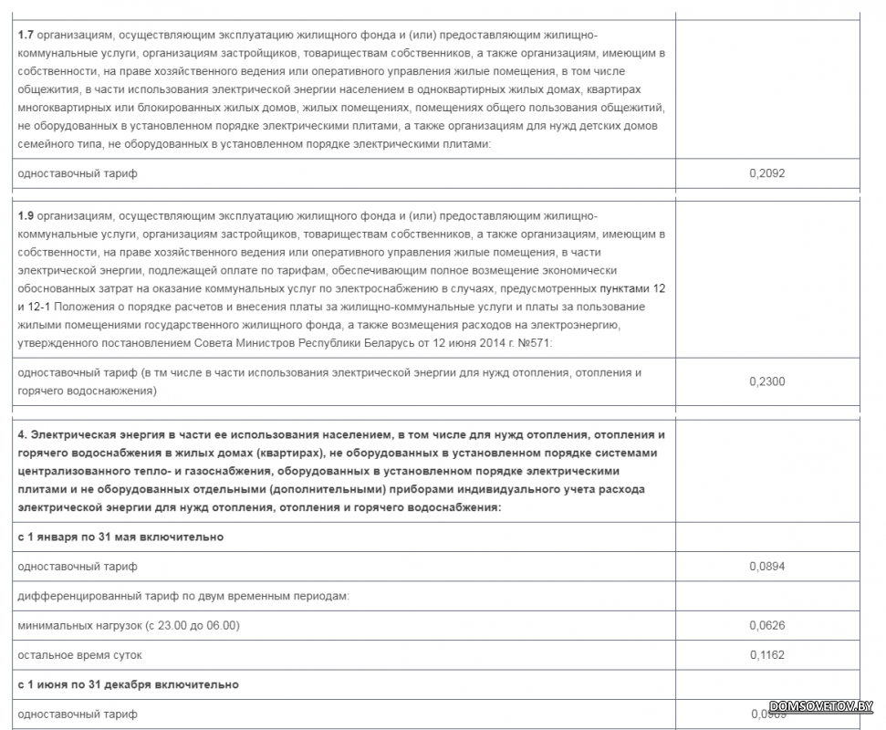

а 8 копеек откуда?
Простите, я не знал, что их так много
1.7 - мой нынешний
1.9 - ваш нынешний
4 - тот, который я, возможно, захочу (уже 9 копеек, инфляция же)
или "оборудовать в установленном порядке электрическими плитами" свой дом нельзя?
что за "установленный порядок?="?

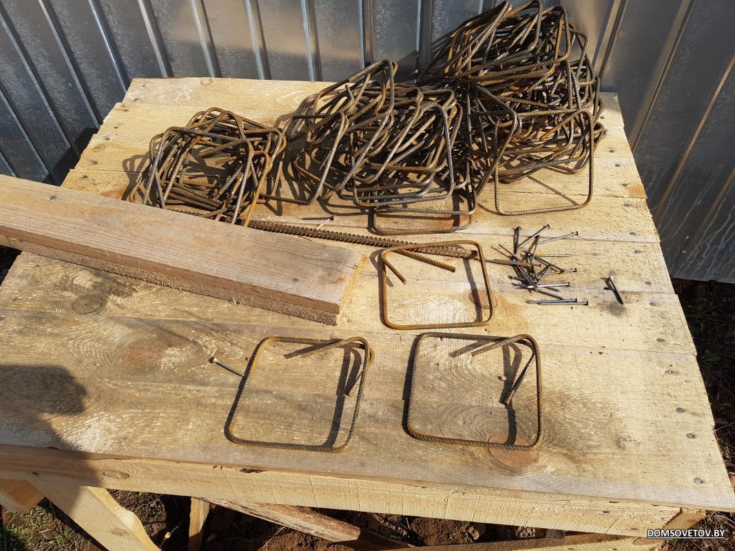

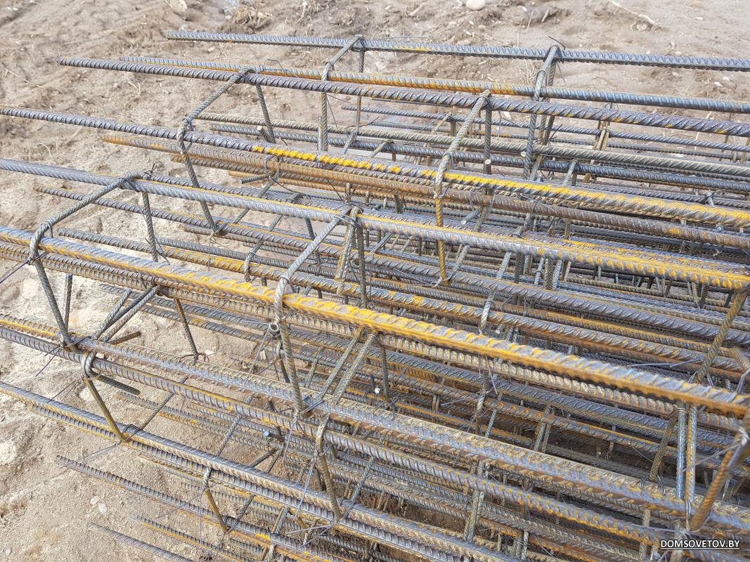

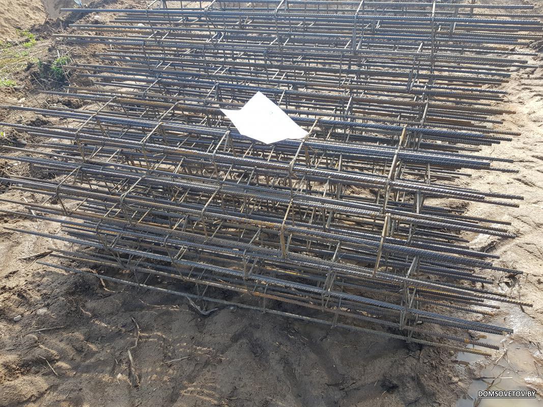

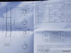

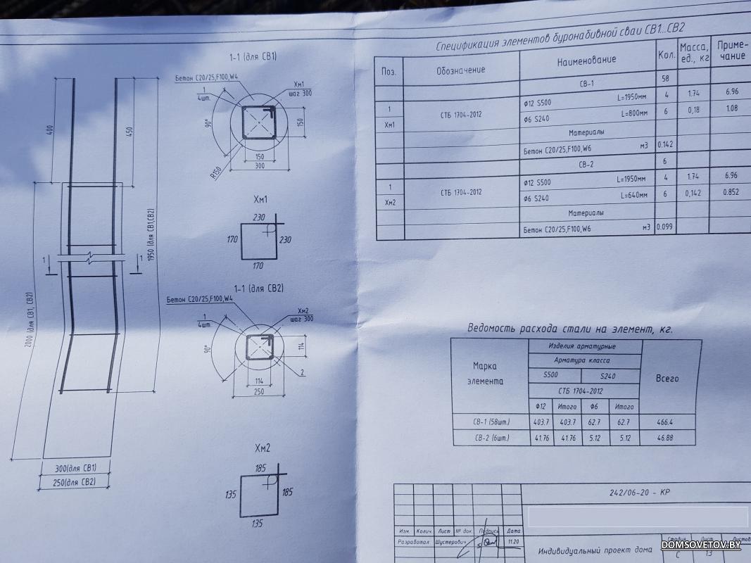

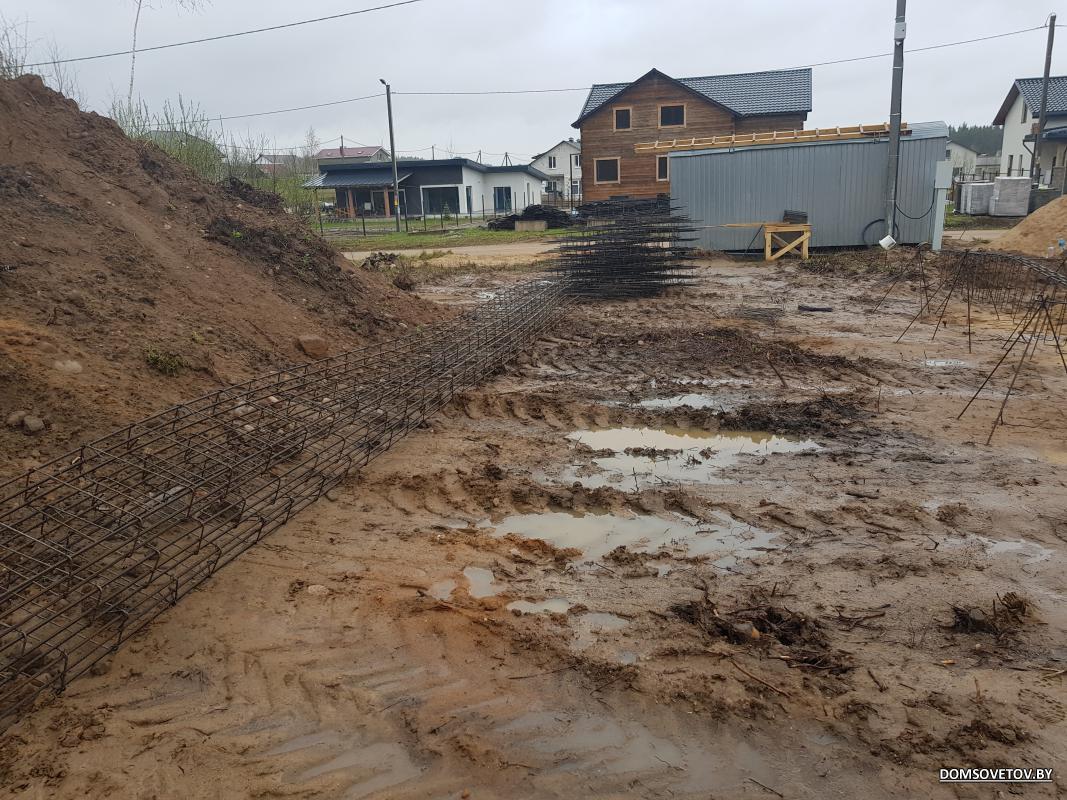

Начали вязать каркасы для свай. Пока по 5 хомутов на каркас, хотя должно быть 6, исправим.

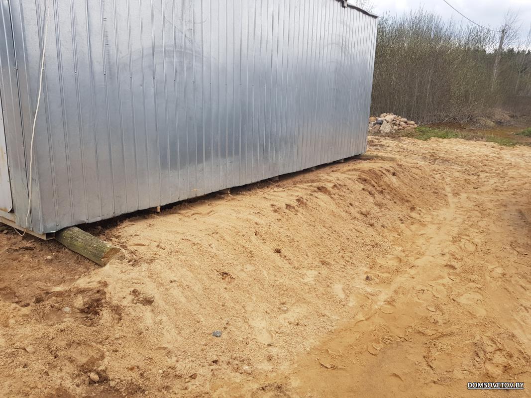

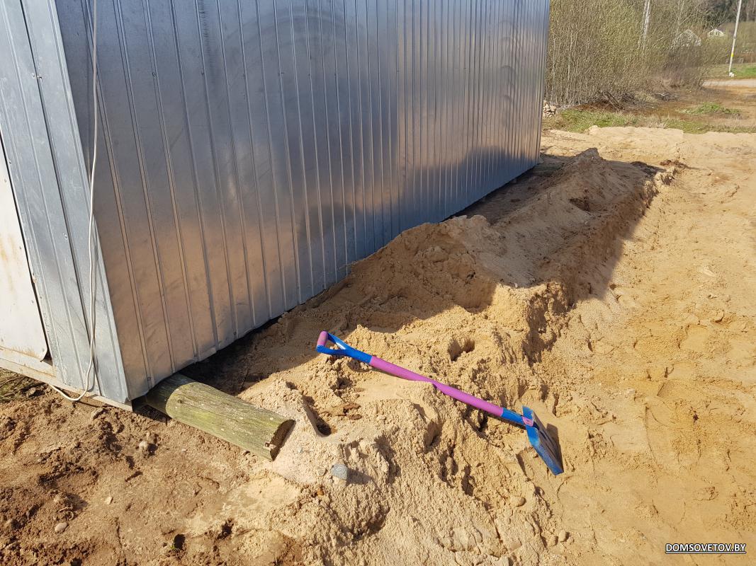

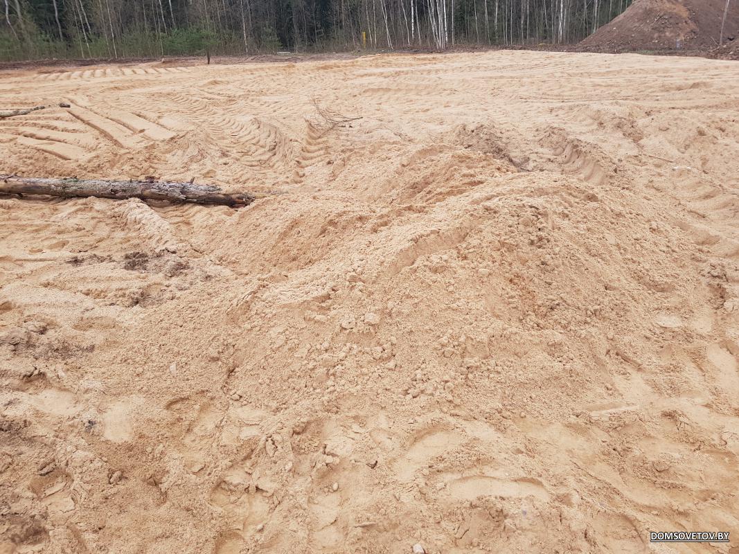

Раз приехал на участок то занимался всякой мелочевкой: перевез песок от бытовки который не забрал трактор в пятно застройки, выкатил большие камни с пятна застройки, засыпал яму от длиномера когда он застрял, сходил в лес за участком и собрал 4 мешка мусора, убираться там еще буду долго.
Обед на природе после физической нагрузки прекрасен!

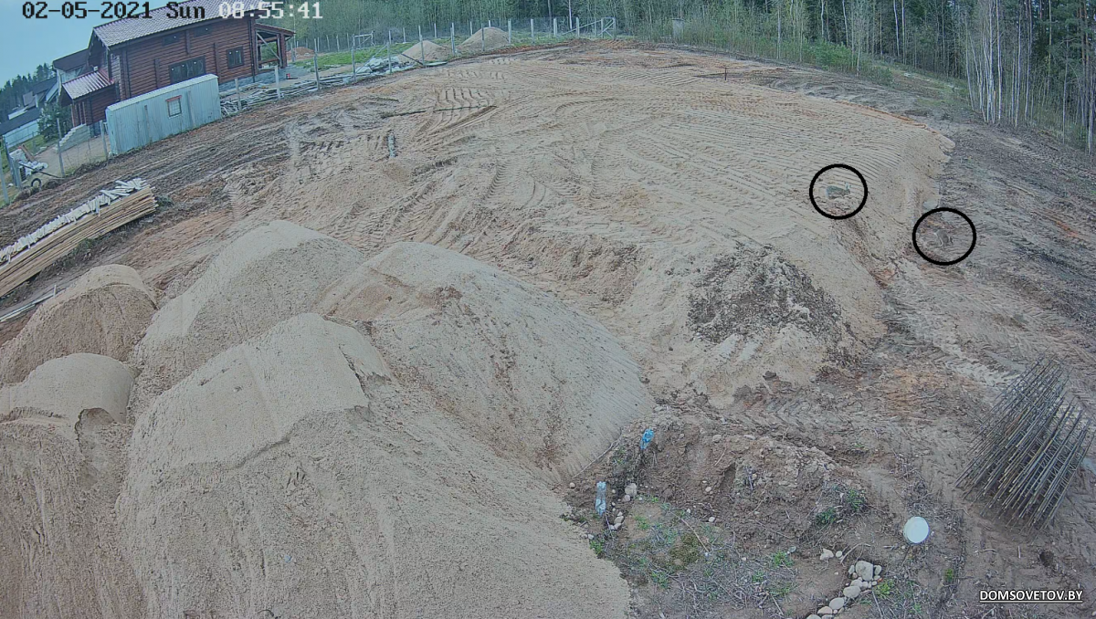

Зайцы по участку гуляют утром. Люди/дома/дорога рядом, светло - и не боятся :-). Всех с праздником!

Сообщение от Eugene K Посмотреть сообщение
это для старых домов, теперь для подключения нужен проект с отдельным щетщиком на котел и плиту, видимо.

Привыкайте, потом подтянутся куропатки, лисы и прочая живность.

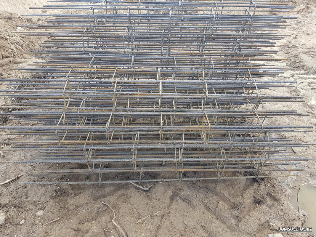

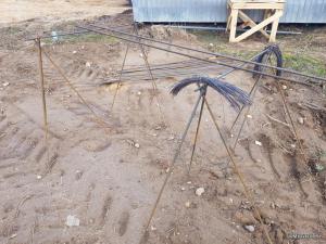

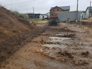

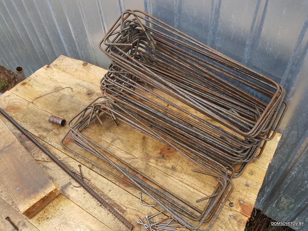

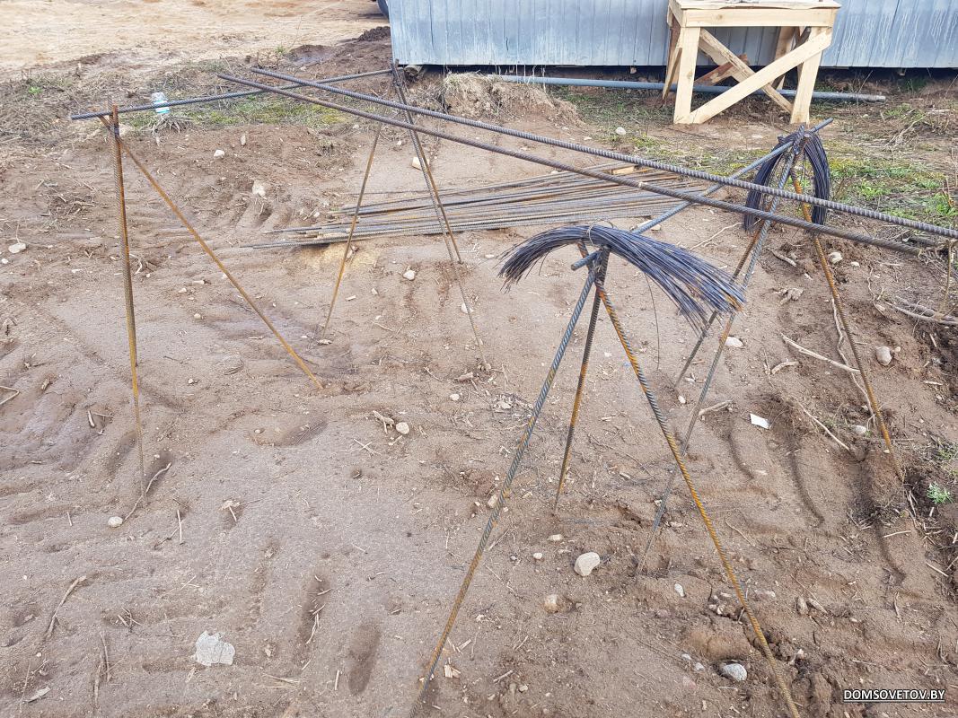

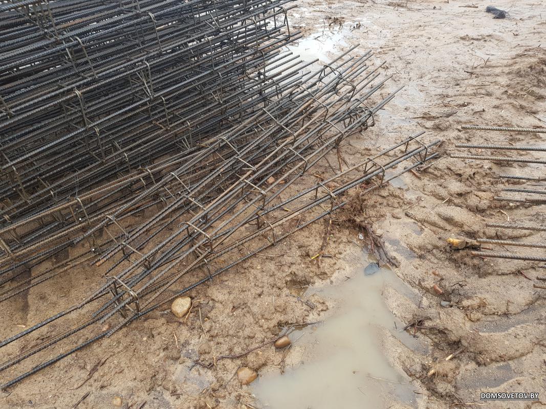

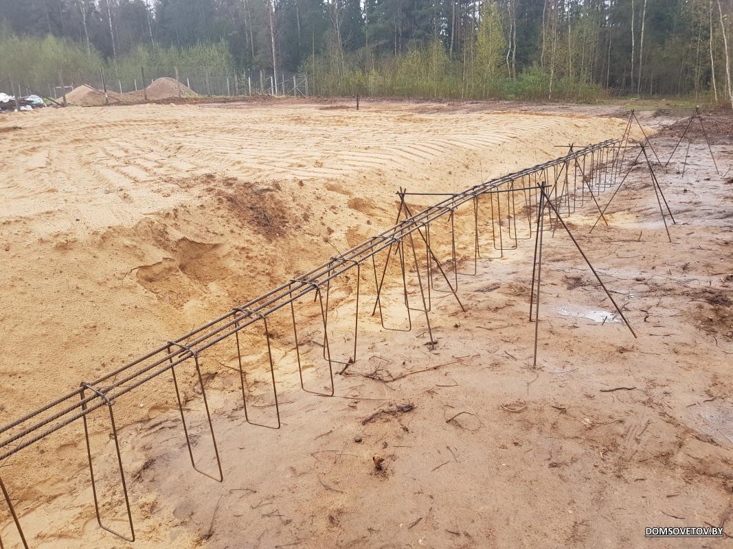

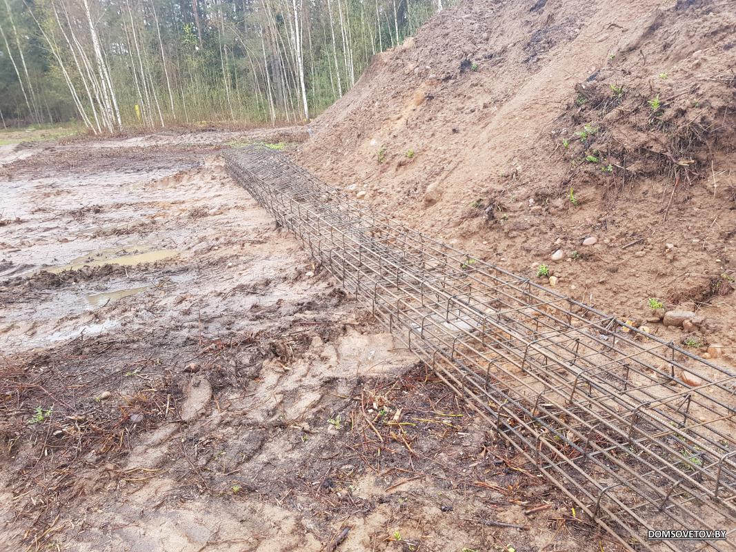

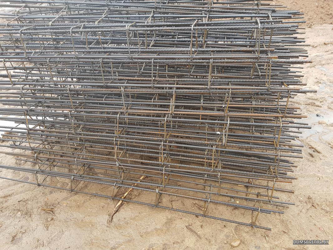

Закончили вязать каркасы для свай, начали каркасы для ростверка.
Ширина ростверка будет 250мм под блок 2NF. Изначально проект был рассчитан на КББ 300мм, но поменял материал стен.
