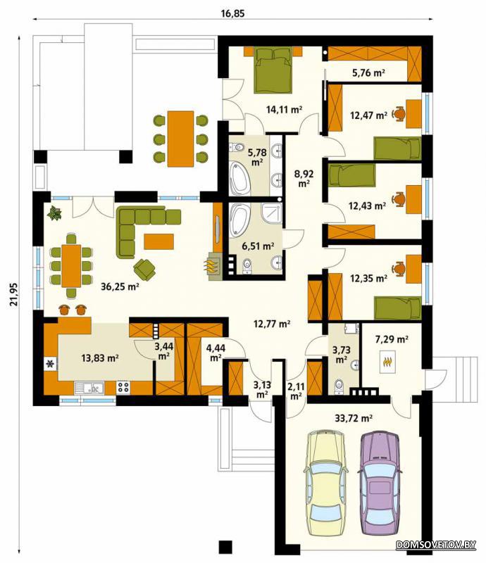

@medwedica, такая ситуация: у меня дом 174м2, но 34м2, грубо, это гараж (на 1 машину, меньше смысла нету делать), т.е. в остатке около 140м2 площади. Из за встроенного гаража есть одна длинная стена, которая задаёт коридор. Ну, не сказать что чисто коридор, т.к. он с двумя расширениями с двух концов, я их называю холлами. У брата весь дом 140м2, без гаража. У него планировка без коридора, т.к. глухой стены, как у меня нет. И вроде, по идее, должно быть лучше, как это на бумаге казалось, а на практике кажется, что в моем доме гораздо больше площади, т.к. чувствуется пространство, оно визуально просматривается от одной стороны до другой. А у него я, до сих пор, иногда могу заблудиться и не знать в какую сторону идти. Куда не повернись, везде стены перед носом. Честно говоря, я сам был удивлён таким эффектом. Только коридор не должен быть уже 1,5м

Проект симпатичный, спасибо!!
Но север получается со стороны гостинной, а если зеркалить то гараж не к месту.
У нас север со стороны гостиной-кухни, всем очень нравится. В жару всегда прохладно, кондиционеры не нужны, никогда не слепит солнце, как на юге. Гости приходят, балдеют. Когда работаю в южной детской, закрываю окно картоном, глаза не выдерживают такого освещения. Изначально не хотел делать окно на юге, вообще, но заставили, при согласовании, пришлось с востока на юг перебросить.

Юрий, спасибо,что поделились ощущениями о планировке своего дома.
Жаль, ни одни знакомые не строили одноэтажники, нет возможности походить и прочувствовать.

Понравилось в проекте планировка прихожей-гардеробной, кладовки-кухни зал.

Мы, как-то, тоже, при проектировании, увлеклись идеей кладовки в кухне, продвигали её до упора, пытаясь не замечать тех косяков, что с ней связаны. Потом дружно сказали "да нахер она нужна" и обрадовались. Просто представьте на сколько больше становится кухня, если её продлить вместо кладовки (каналы можно по другому расположить). Причём, складского места меньше не станет, а пользоваться им будет в разы удобнее. То же можно отнести и к гардеробной у входа, только конкретно в этом проекте, гардеробная получилась из за очень неудачного вырезания тамбура, как буд-то его туда всунули в последний момент, когда вспомнили, что нужен.

@Юра Добриденев, какое решение в планировке нашли для храния овощей,фрктов, запасов др еды,инвентаря ? Подвал не рассматриваю.

кладовка -гуд.
кухню сократить для увеличения гардероба.
с юрой не согласен.
---------- Сообщение добавлено в 20:24 ---------- Предыдущее было в 20:20 ----------
гараж-6*6.
вообще-надо очень точно подойти к размерам всего.
а то часто слышу про то , что не хватает 10-30 см для беспроблемной среды обитания

@medwedica, неплохая планировка. Мне нравится и кладовка на кухне и гардероб у входа. Я бы только вместо 3 маленьких комнат вдоль стены сделал 2 но побольше. Габариты конечно большие но для одноэтажника меньше и не получится с вашими требованиями.

Сейчас живем в 4х комнатной квартире, метраж 80м.кв. с копейками, метража для квартиры хватает, а для дома одноэтажного сложно сказать,какой метраж будет комфортен.

@a.yenzh, расположение санузлов не совсем удачное в проекте и метраж жилых комнат мне кажется великоват.
овощи и фрукты должны храниться или в холодильнике или в погребе, а в тепле только малую часть, т.е. немного картошки, морковки, чисто для ближайшего приготовления, по этому для этого достаточно пару ведёр или контейнеров в нижней части кухни. Вы поймите, кладовкой вы площадь хранения не увеличиваете, кладовка только позволяет обойтись без фасадов, это единственный плюс, но он не перекрывает всех минусов. Представьте,что полки в кладовке закрыты фасадами до потолка, как сейчас делается во многих дизайнерских кухнях. Вам не нужно заходить в кладовку, вы просто откроете любую нужную дверку (фасад). Там будет и ваши запасы и инвентарь, точно на тех же полках, только за фасадами. А можете разделить на нижние и верхние шкафы и продлить там столешницу, увеличив рабочую площадь. Как вам больше понравится.
Я сделал погреб прямо под кухней, с подъемной крышкой 1200ммх900мм, но её не видно, на ней тоже лежит плитка. Это не совет, просто ответ на вопрос, какое решение нашел я.

@Юра Добриденев, а что мешает продлить столешницу и сделать кладовку ?
