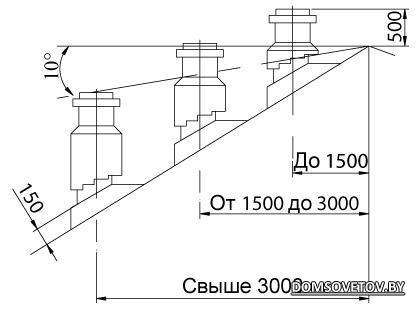

Уже стоит стропилка. Это отдельная история о том, как мы с мужем приехали на стройку и не узнали свой дом. Строители устроили сюрприз... поставили всю стропилку, хотя мы договаривались неделю подождать. Вот такие дядьки!!!!!!!
А возник сейчас вопрос по вентканалам. Они расположены в стене, до несущей стены (и конька) 4 200. На какую высоту поднимать их от крыши?
Катеринка вне форума Ответить с цитированием
Старый 08.05.2013, 20:50   #129 или 142483
Андрей.80
Аватар для Андрей.80
Адрес: Гомель. Романовичи
Сообщений: 1,450
Репутация: 24
Катеринка, читал только такое:
Только не знаю точно, подходит ли это правило к вент. каналам, как для дымовой трубы.

Сообщений: 391
Вот и я не знаю... проехали, посмотрели... что делать????????????
