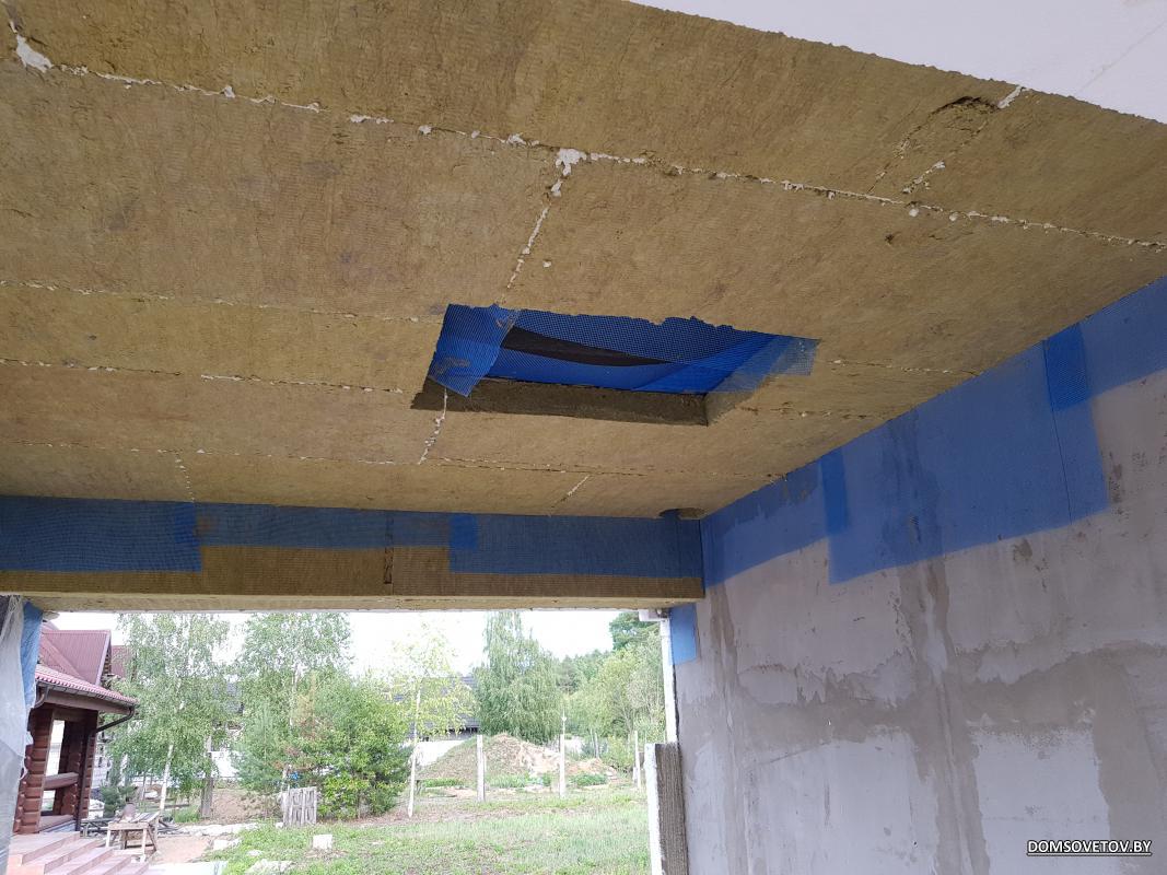

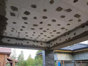

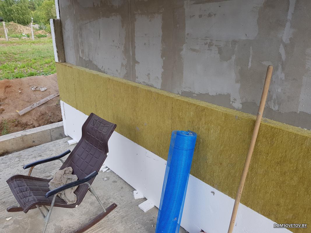

Зону барбекю на бане утепляем ватой перекрытие, балку, стены потому что тут потенциально могут быть высокие температуры. Я пока не знаю где и что тут будет находиться поэтому всю плоскости где потенциально может быть остаточная высокая температура в вату чтобы было больше возможностей по финальной компановке. Нижний ряд по стене в пенопласте потому что тут потенциально может дождик попадать или снег наметать и пенопласт тут рекомендовали фасадчики потому как он не впитывает влагу.

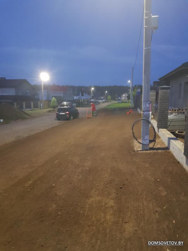

Жду дождей чтобы хорошенько еще укатать основание
С погодой повезло, жду еще пока пройдут дожди и на этой недели и на выходных посею что-нибудь.

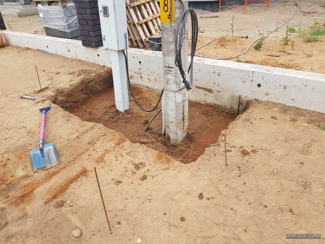

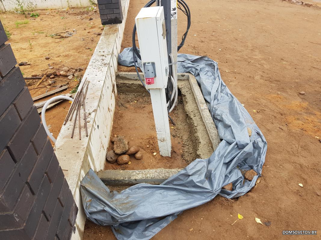

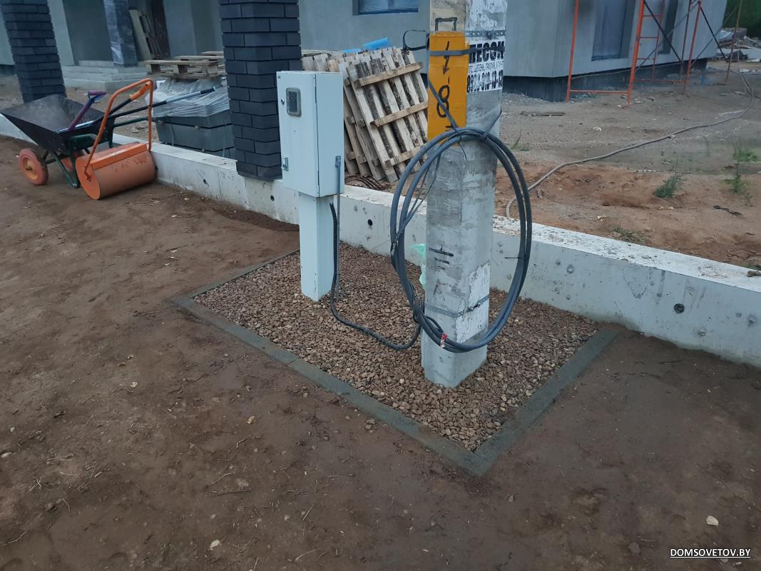

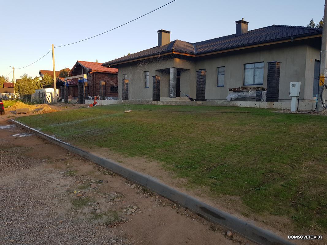

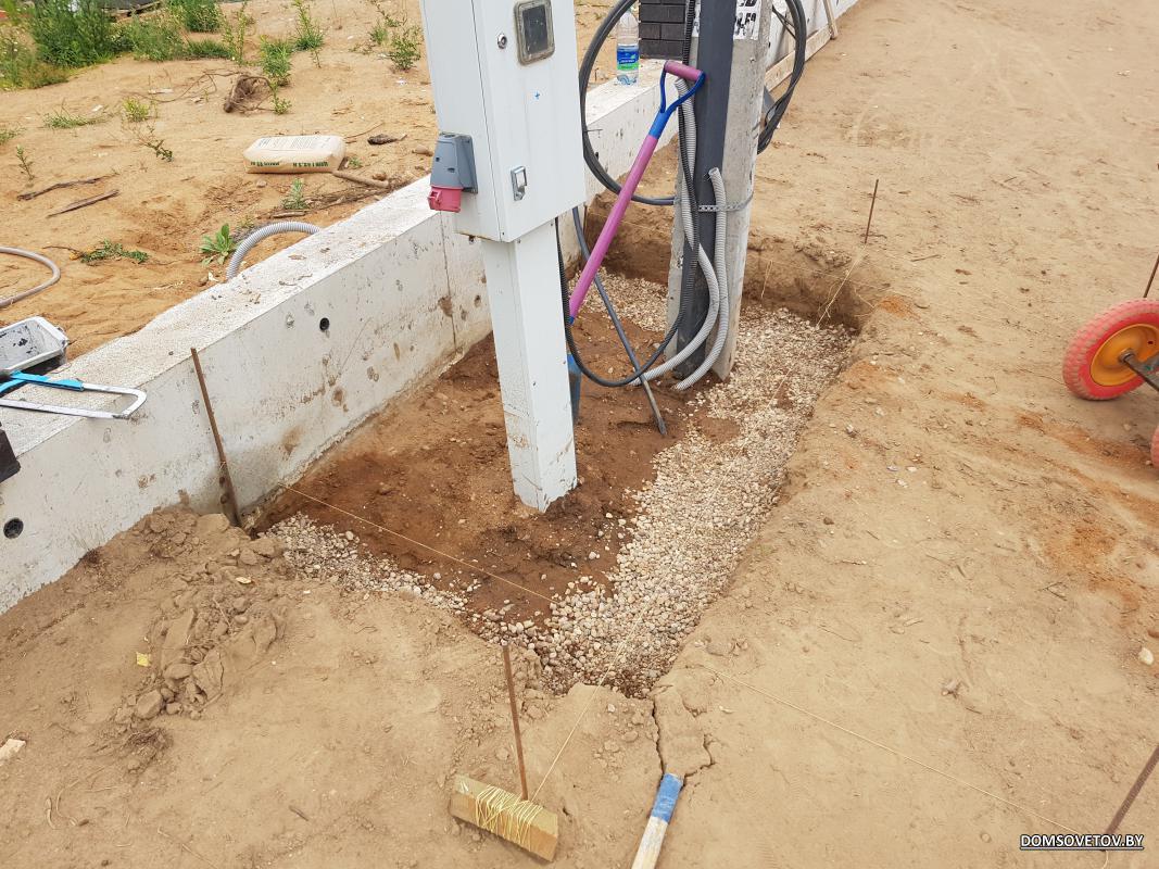

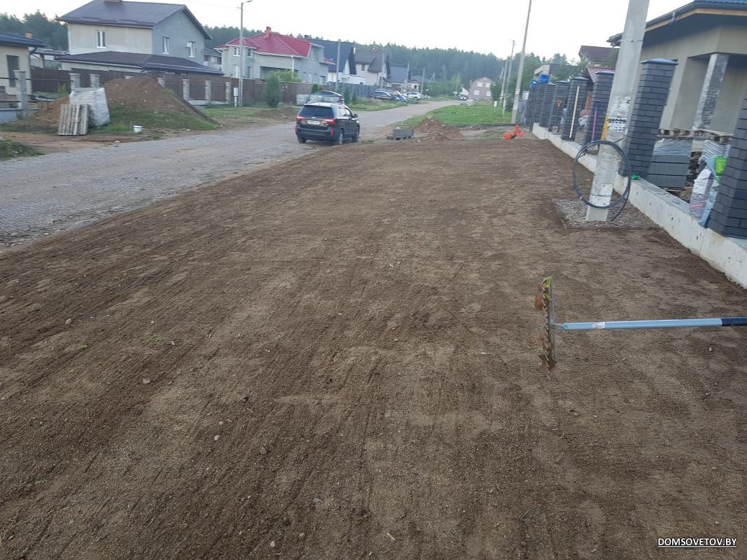

Тем временем трамбуя основания словил себя на мысли что очень неудобно это делать возле электрического столба + электрощитка. Соответственно такие же сложности будут и при обкашивании этой территории позже. Поэтому решил отбить тротуарным бортом + засыпать камнем чтобы минимизировать усилия по уходу в будущем + провел закладные к столбу с участка на всякий случай. За день все сделал. Учитывая что делал все первый раз получилось неплохо. Хотя за день получается установил 4мп борта, а установщики которые ставили мне дорожный борт за день поставили 60мп :-)...

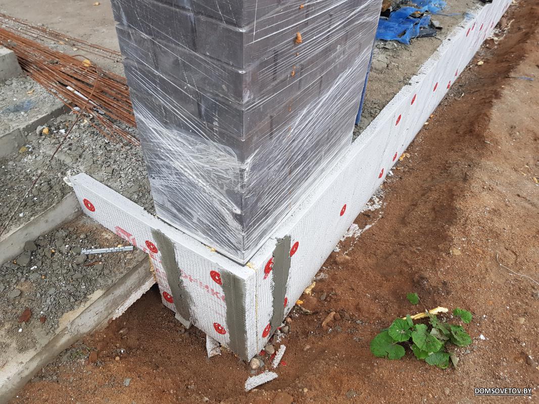

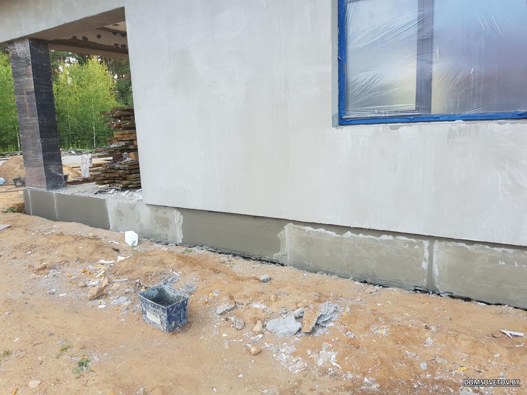

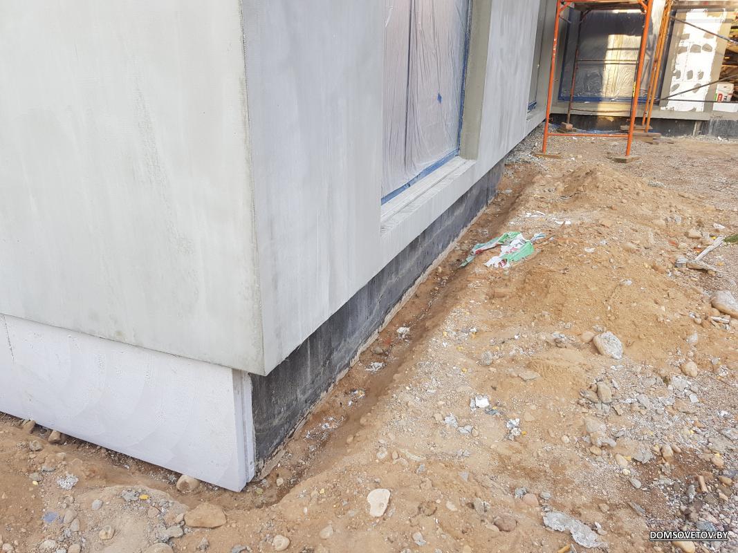

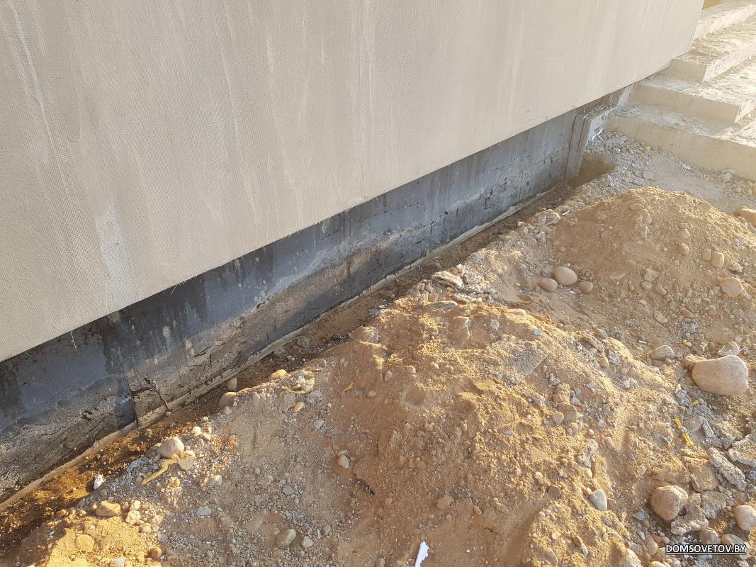

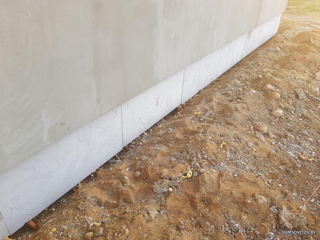

Начали утеплять ростверк. Откапываем его вручную, моем, драпаем ножовкой ЭППС с 2х сторон, наносим клей на ростверк + на лист ЭППС, приклеиваем. Затем еще ЭППС будет крепиться дюбель-зонтиками с панцирной сеткой, штукатурка по сетке и слой клея с фасадной сеткой + гидроизоляция Ceresit 166. Можно было упростить и удешивить узел и не штукатурить ЭППС, но описанный узел выше является стандартным по Терехову поэтому делаю.

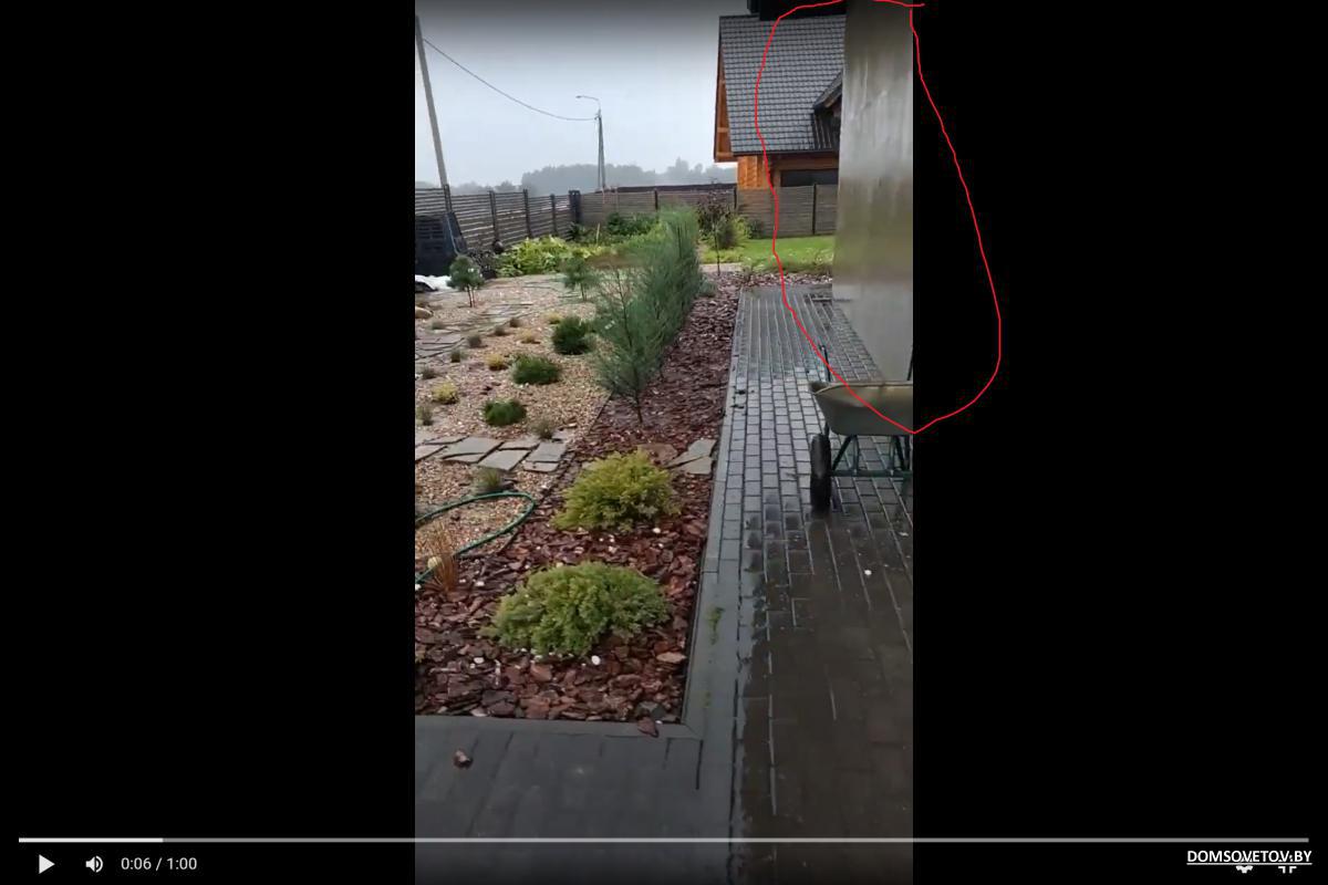

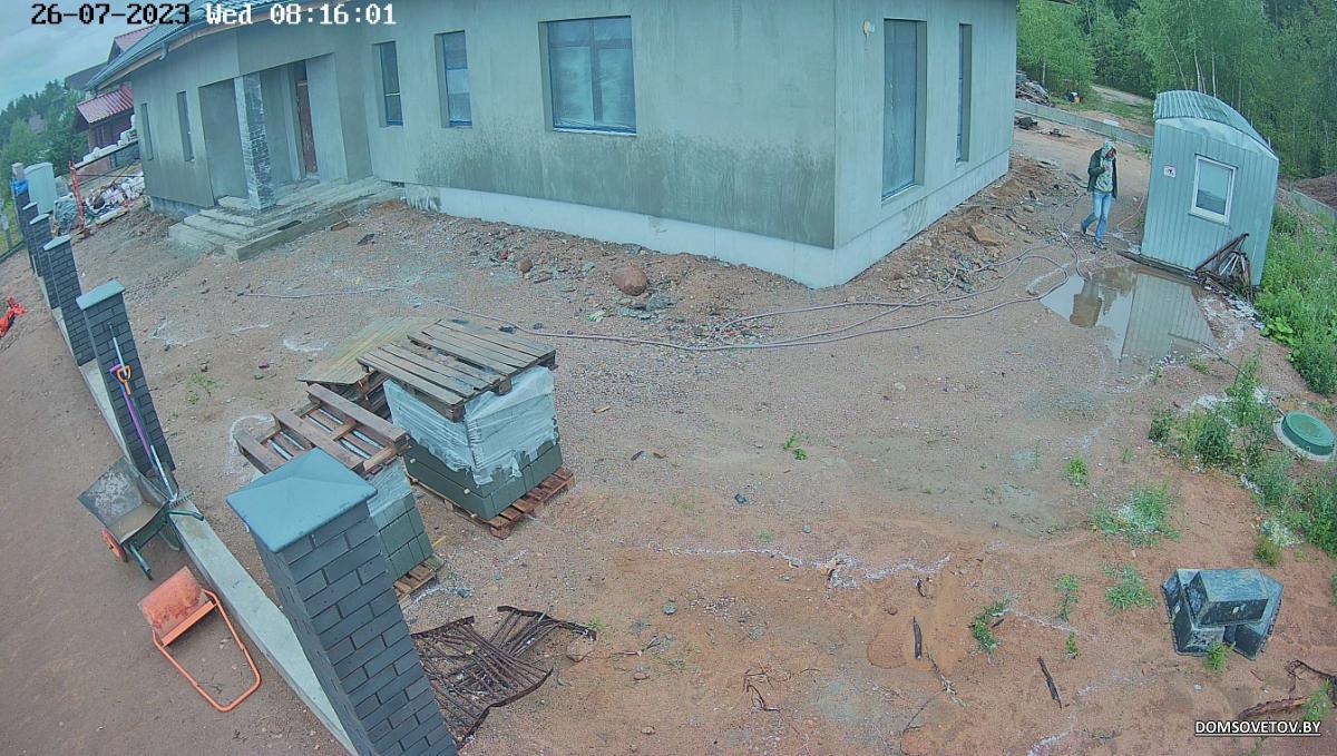

Я думал что большие свесы будут защищать фасад от осадков, но по фото прекрасно видно что нижняя часть стены в любом случае намокает и это до высоты около 1.5м от земли...

@welaribo, если еще долго не планируется финишный отлив - рекомендую сделать временные отливы(я из тонкого эппс делал, с соблюдением наклона) - иначе вода будет попадать в щель между утеплением и стеной. стенка внутри будет влажной.
зы. при особо сильном ветре фасад намокает почти до подшивы

Да, сделаю обязательно, спасибо! Сейчас по отливам неясно что будет. Если на фасаде будет плитка ти диктуются отливы из плитки/керамики, если фасад попроще и штукатурка то и металлические будут норм. Поэтому отливы будут ставиться только при финишной отделке фасаде. А это по факту уже после заселения и через пару лет только.
@Makapoh, удачи в продаже домика!

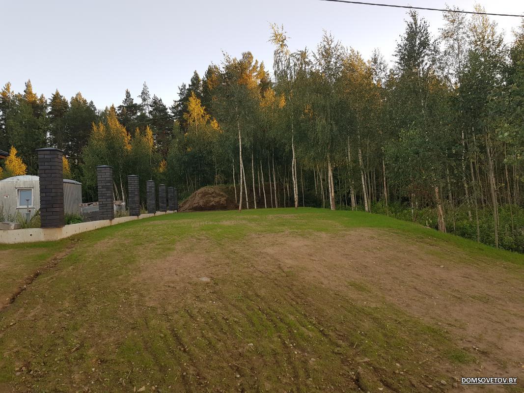

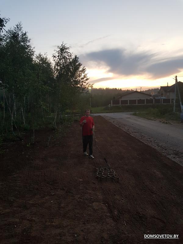

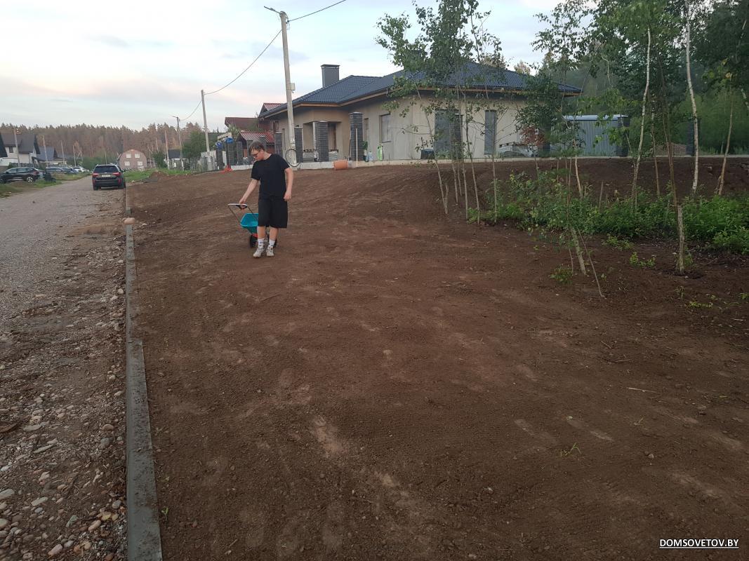

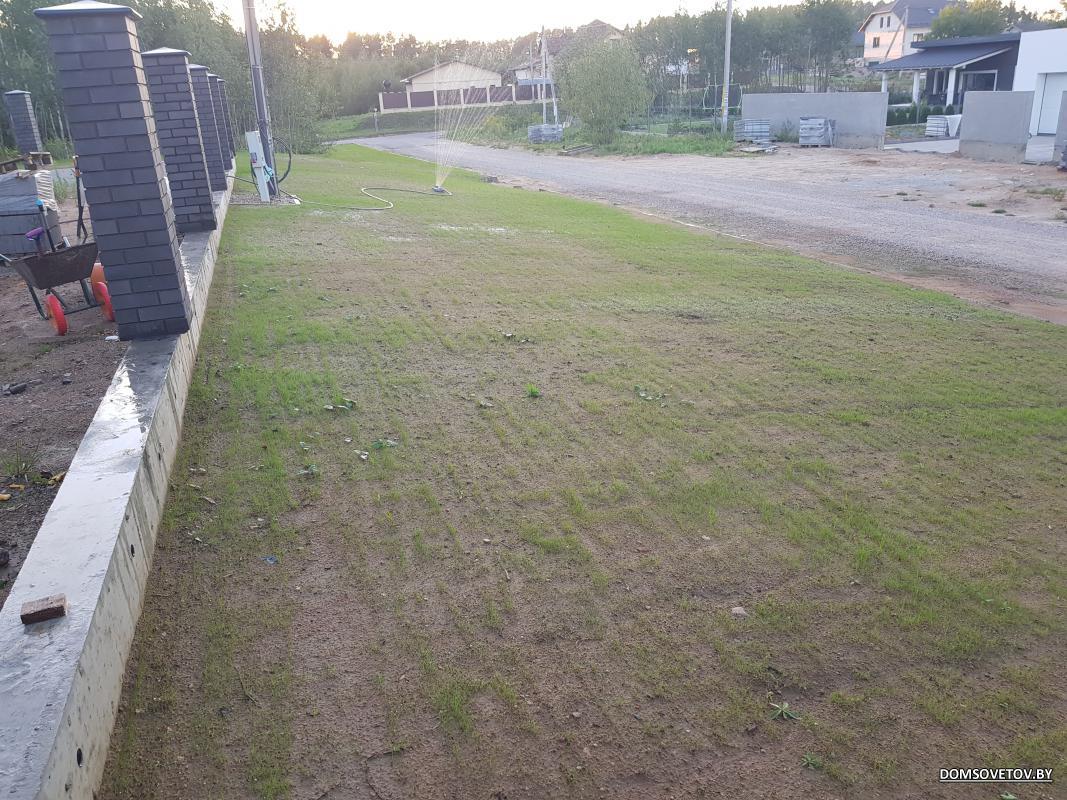

Отсеялся вчера! Старший сын 7-ми классник был за агронома, а я уже больше вспомогательной работой занимался. Сначала прошлись бороной и немного взрыхлил грунт, затем сеялкой вдоль и поперек на 3ей скорости, затем опять бороной и граблями чтобы прикопать семена и в конце газонным катком прикатали грунт по одному разу. За 3.5 часа вдвоем справились. Заканчивали уже под свет прожекторов. Теперь ждем всходов чтобы проверить какие из нас благоустроители.
По семенам что сеяли рядом с домом взял немецкую смесь овсяница 80% + мятлик 20%, что подальше вдоль дороги обычную белорусскую смесь Беркут игровая площадка для спортивного газона (райграс многолетний 40% + овсяница 40% + тимофеевка 15% + мятлик 5%). Разница по цене 2 раза за одинаковый объем. Осталось еще где-то в сумме 25% от всех семян, буду использовать на досев где надо. Хорошая ссылка по созданию газона которая мне была очень полезна.

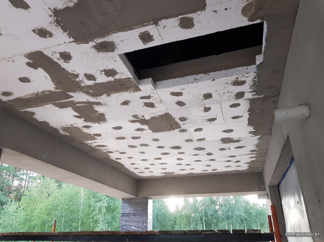

Фасад дома и бани почти закончили, доделываем перекрытие над террасой.

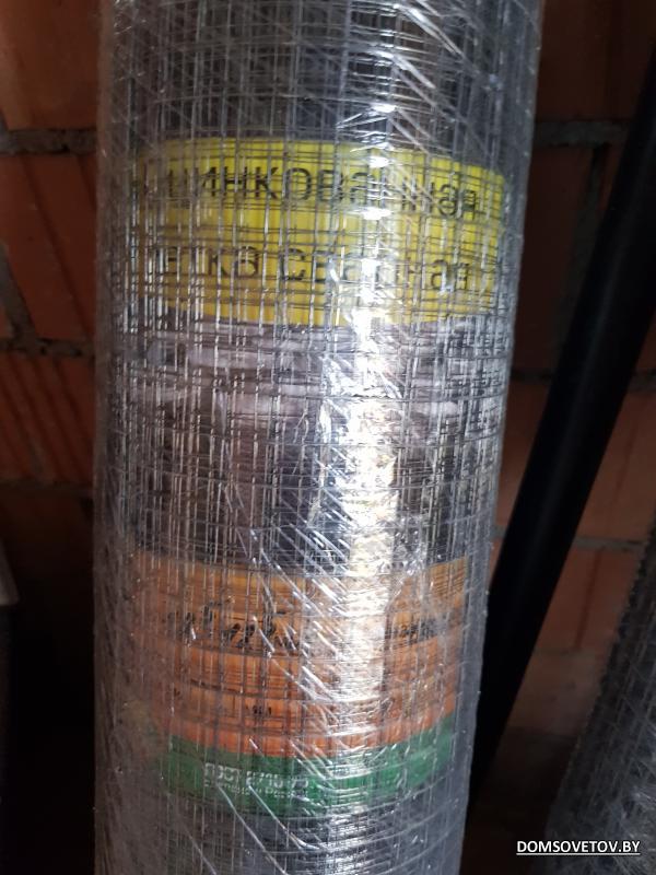

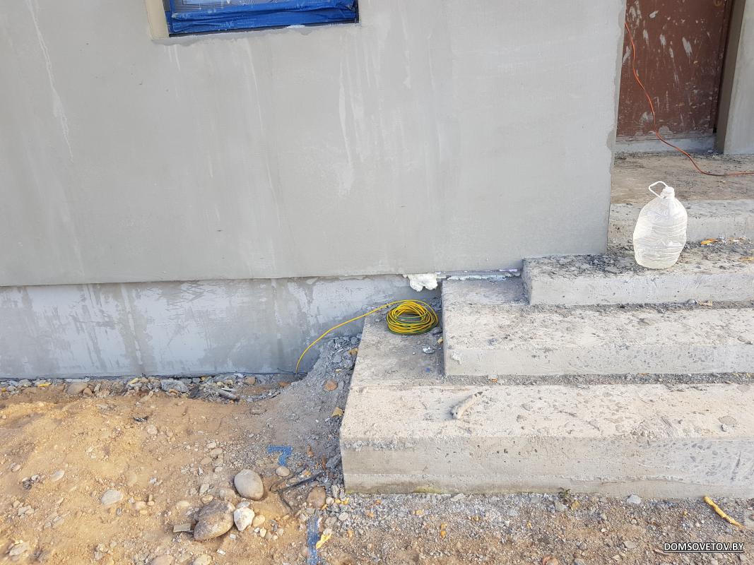

На утепленный ростверк набивается сварная сетка и дюбелится, штукатурим по этому основанию. До утепления ростверка вывел на улицу еще провод заземления ПуВ-1х10 жел/зел из топочной чтобы его можно было смонтировать при устройстве заземляющего контура дома.
Привезли гидроизоляцию для ростверка чтобы закончить под черновую отделку и этот узел.

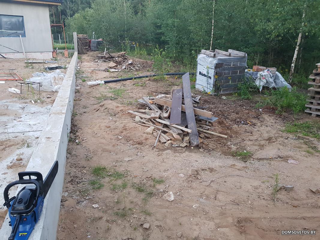

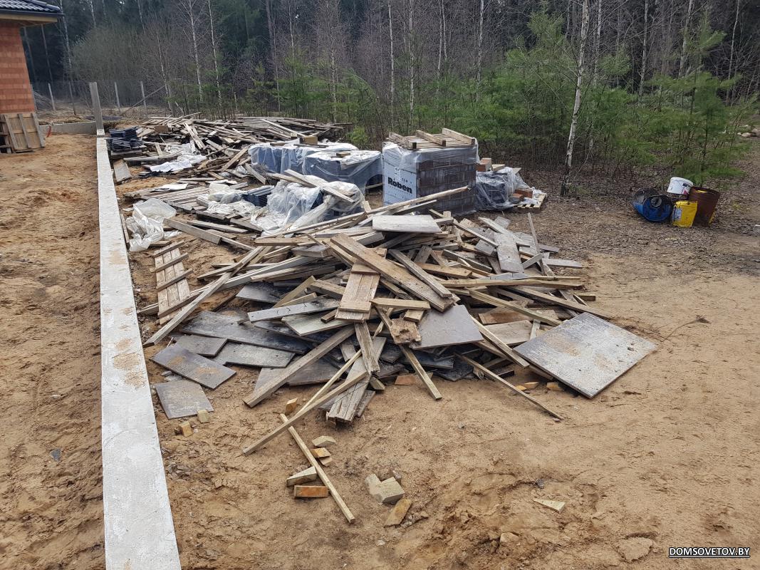

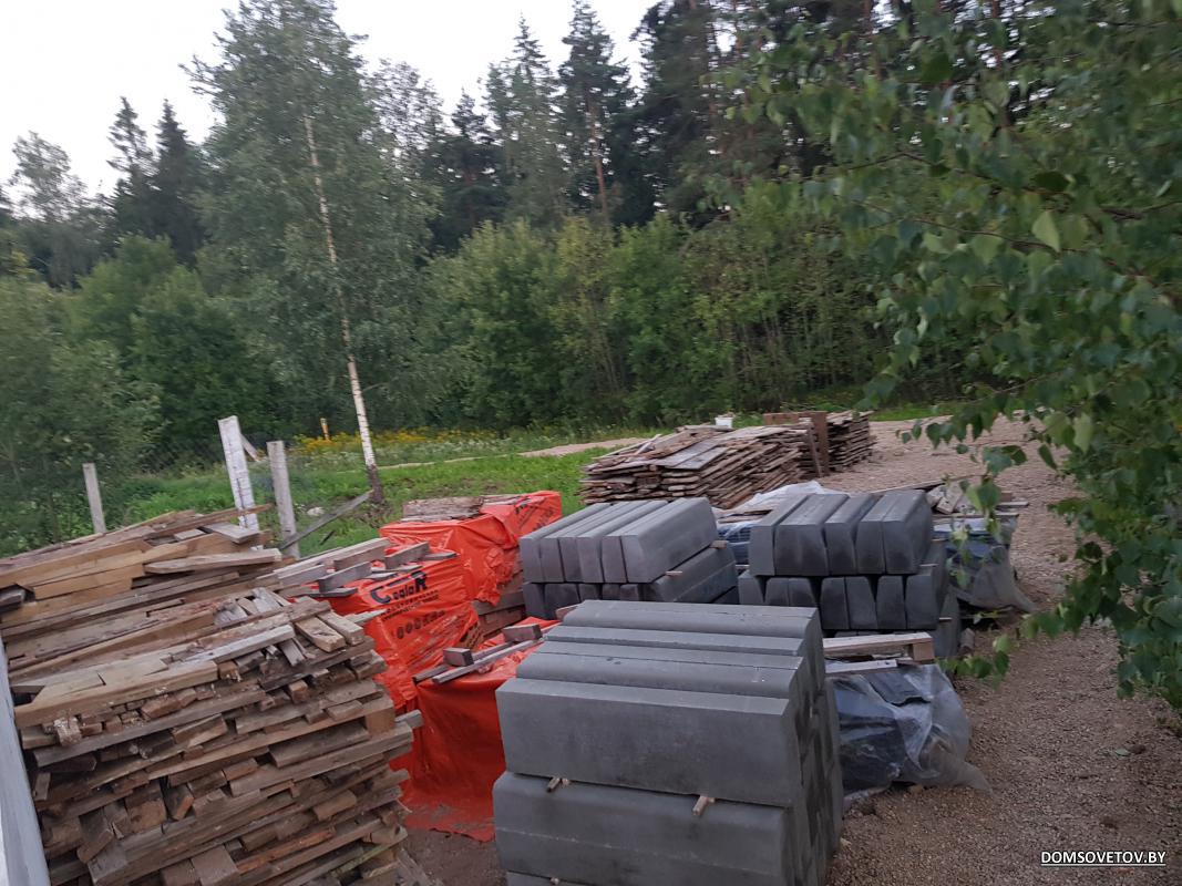

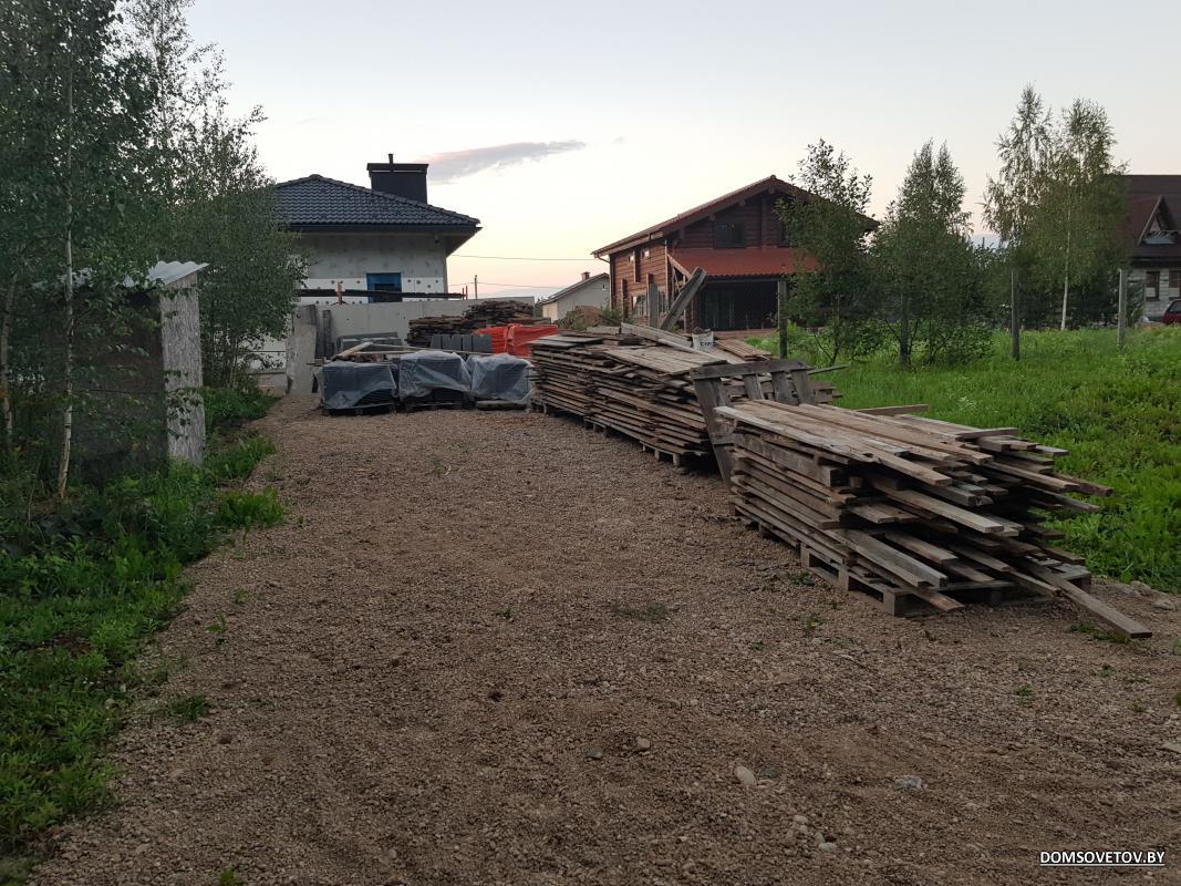

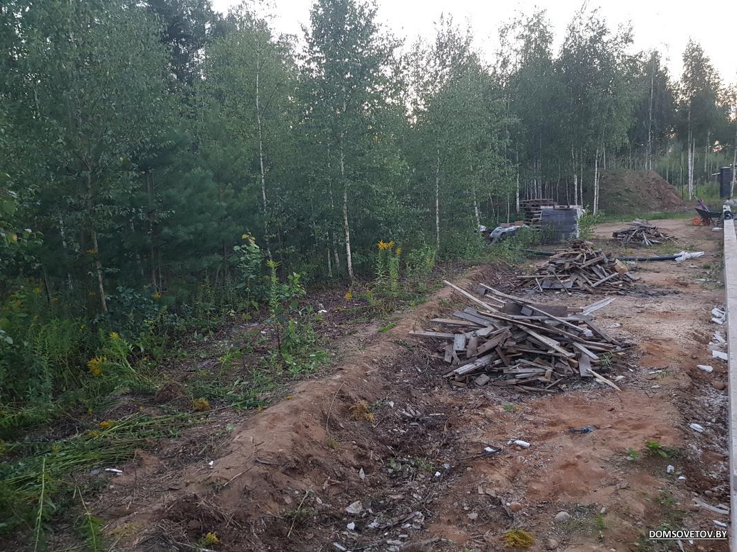

Буду сортировать оставшееся дерево после бетонных работ: что живое отсортирую, складирую и куда-нибудь пригодится оно, а что похуже - порежу на дрова.
Дошли руки чтобы прибраться на задней стороне участка. Весь оставшийся кирпич 4 поддона + черепицу 3 поддона перенес за баню на подготовленную для этого площадку. Отсортировал дерево: что более-менее живое сложил по размерам чтобы можно было использовать дальше при общестрое, в сумме получилось где-то ~3м3 дерева, что уже никакое - порезал на дрова, оставшуюся некондицию спалю в ближайшее время. За участком уже ничего не буду складывать, для этого есть отдельная площадка.

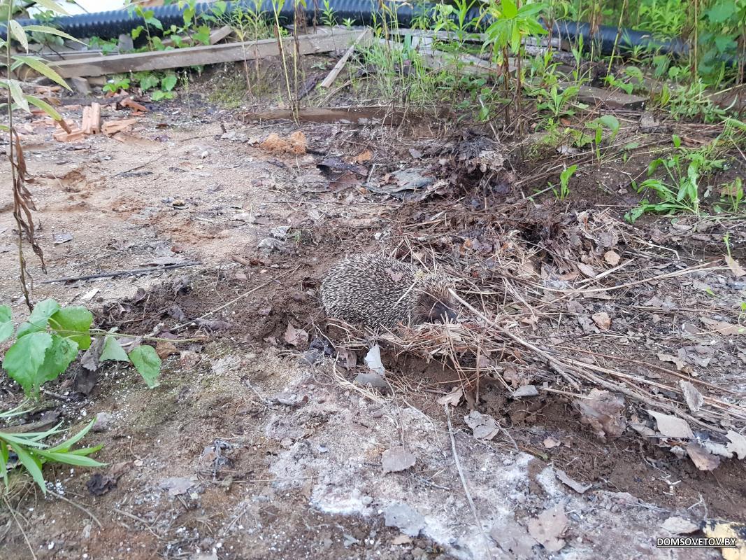

Пока прибирался за участком пришлось повозиться с осами - они организовали пару гнезд в деревяшках. Под убранной деревяшкой масса нор от мышей. Ежика попросил уйти со своего пристанища потому что больше тут завалов с мышами не будет. Лес близко и живности всякой хватает - теперь это стало отчетливо понятно.
Как прибрался за участком появилось понимание что и как надо оставить из растений - тут пока все достаточно густо и надо вырубать часть растений.

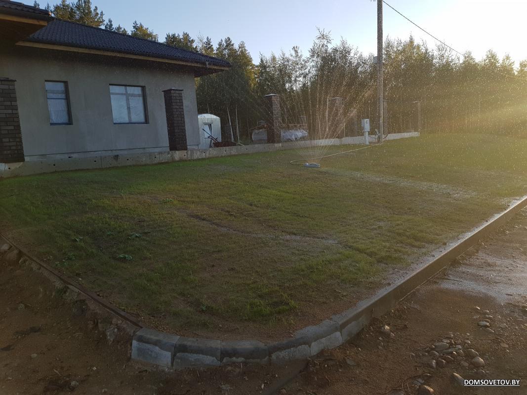

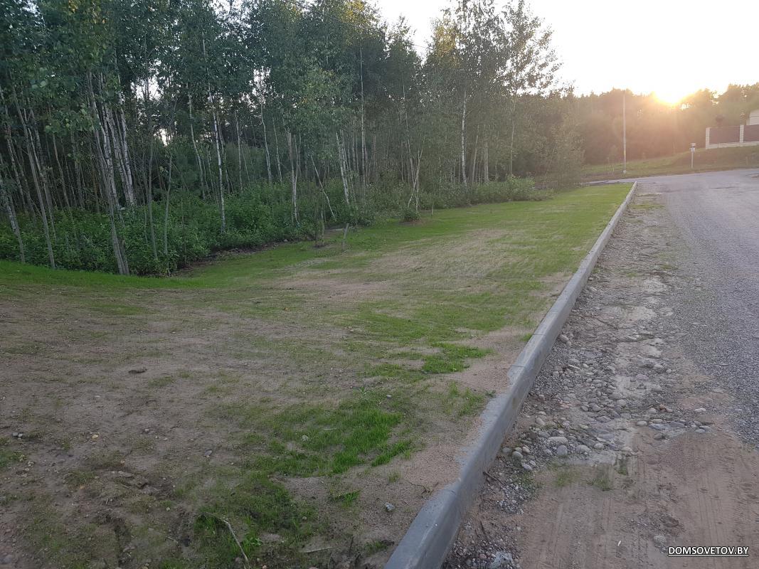

В целом по всей площади все взошло, но не равномерно - где-то гуще, где-то реже, где-то проплешина. В паре мест при сильных дождях размыло немного - укрепляю камнем + засыпаю землей + подсеиваю траву. Проплешины еще наверно тоже подсею в ближайшее время. Сорняк тоже есть. Вчера поливал первый раз немного потому что дожди были только на прошлой неделе и впереди жара.
Соседи говорят что через неделю, максимум две надо делать уже первый покос. Все ближние соседи рекомендуют бензиновые бензокосилки самоходные. Предложили свои бензокосилки на тест драйв чтобы попробовать на практике разные модели и понять что лучше подходит мне под мои требования. У меня для покоса где-то 6-7 соток газона за участком и 2-3 сотки на участке будет, то есть в сумме надо будет косить бензокосилкой до 10 соток. Сделал подборку по Stiga что нравится и подходит мне вроде бы. Буду признателен за советы по косилкам - каких производителей смотреть, какие характеристики важны и так далее.
