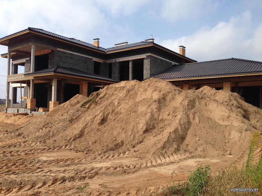

вот потом и начинается - а не сделать ли биореактор своими руками и пр ))
перебросил на выходных плодородки на участок - потом буду ровнять, когда стенка заборная будет... получилось выше первого этажа кучка.. ))
ну и ... завтра делают скважину... и начинают ставить окна... беру 2 дня выходных, нарезаю бутерброды, одеваю каску - буду контролировать )

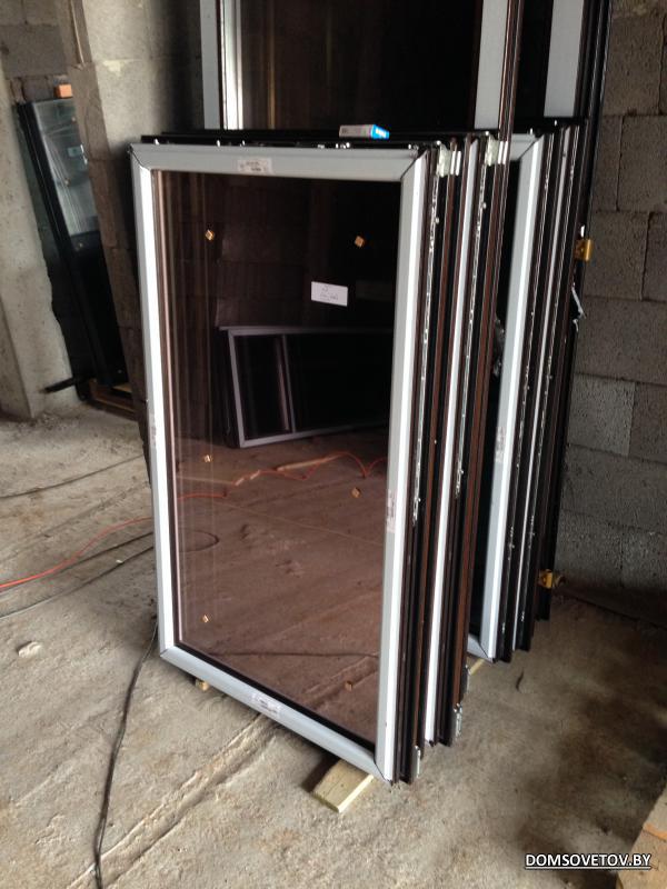

может есть какой чек лист по приемке окон? ТОП5 на что обращать внимание?
Уровень, уровень и еще раз уровень.

1) наличие пароизоляционной пленки (фартук) по периметру окна со стороны помещения;
2) пена снаружи должен быть подрезан в плоскости с окном и замазан стизом, чтобы пена не разрушалась на солнце, пока не будет закрыта утеплителем или штукатуркой. Это если окна устанавливаются не в четверть, а в стык с оконным проемом. Если ставите окно в четверть, то обязательно между окном и четвертью должен быть установлен ПСУЛ.
3) обязательно снять пленку с наружней стороны пленок и убедиться в отсутствии царапин на поверхности;
4) перед запениванием окна между створкой и рамой сверху и снизу ставили пластмассовые клинья - расклинивали раму, чтобы пена не сдавливала раму и не было потом "шоргания" рамы по створке.
5) окна устанавливали под нивелир по горизонтали и под уровень по вертикали. Проверял каждое окно сам. Потом все равно нашел 2 окна из 40, установленных на пару миллиметров криво. Крепили на пластины, анкерить через раму не разрешил - мостики холода через просверленные в раме отверстия.
6) с монтажниками сразу была договоренность о том, что сдача-приемка спустя 24 часа с момента установки. Пена созреет и видны сразу косяки, если они ее подпустили больше, чем надо или меньше. (дырочки или вода, если прошел дождик). Да и обмазывать стизом они могут только после затвердевания пены. Перед сдачей-приемкой они убирают клинья с окон, чтобы проверить, не шаркают ли створки.
7) обязательно проверить прилегание окна к створке в закрытом виде и отсутствие трещин на раме/створке. Особенно в местах спайки чаш. У меня пришлось впоследствии 1 раму менять. Профиль ШУКО.
8) обратите внимание на то, как прилегают штапики к стеклу и створке, а также диагональный/угловой стык между двумя штапиками. Не должно быть никаких щелей или вздутий как по уплотнителю, так и по штапикам.
9) проверьте качество сварки чаш рамы и створок, а также качество зачистки по торцу. Встречались случаи, когда проварено "хз" и в результате через шов просвечивают внутренние камеры рамы/створки на стыке двух чаш.

Гарантия на окна в РБ - 8 лет. Поэтому советую позаботиться о наличии документа, накладных и акта приемки передачи изделий и монтажных работ. На случай претензионных разбирательств/требований спустя полгода-год, когда дом усядет и нужно будет заново регулировать окна.
У меня вообще штульповая конструкция окон - т .е. без импоста/вертикльной разделительной планки и со скрытыми петлями. В них вообще нужно каждый год делать регулировку. Жаль, что Минский Дом Окон обанкротился...

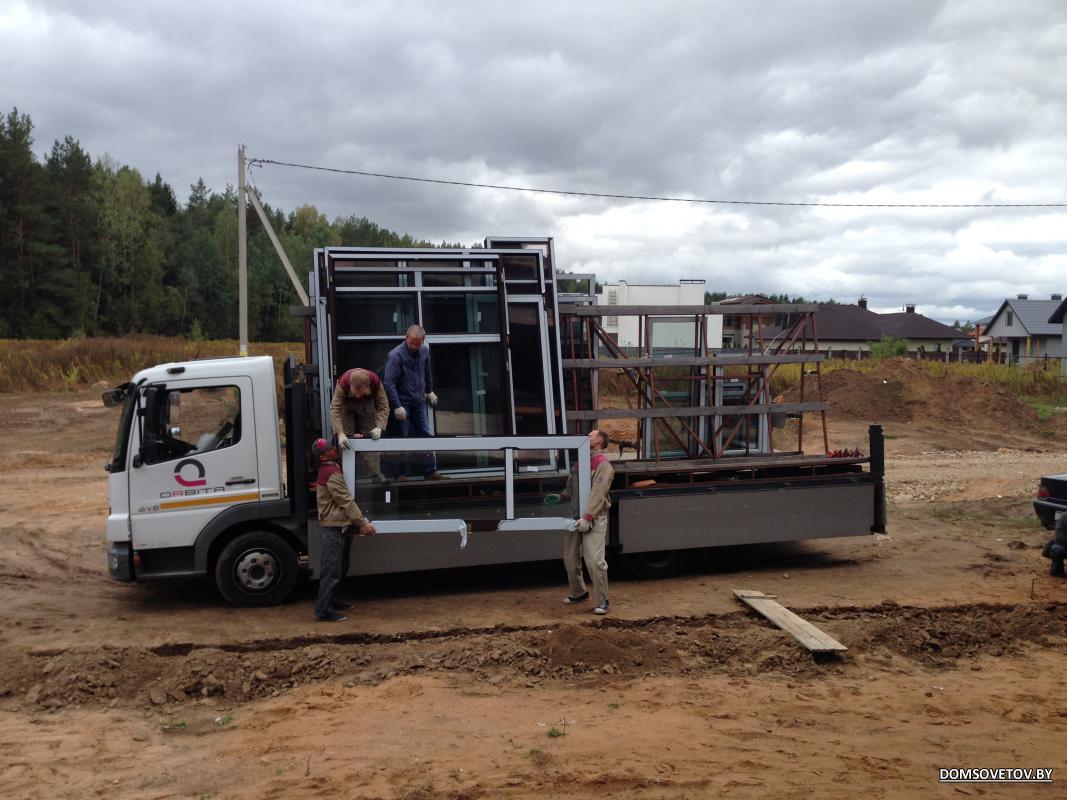

вчера был побит рекорд количества запаркованных машин около дома - 12 штук ) образовалось 2 стихийные гостевые парковочки.... вот смотрел я и интуитивно чувствовал что до леса бы легко земельку освоил бы...а то как провели линии забора - погрустнело... ( поспорил со стройбанами на тему - "это дом большой нет участок маленький"
итак...

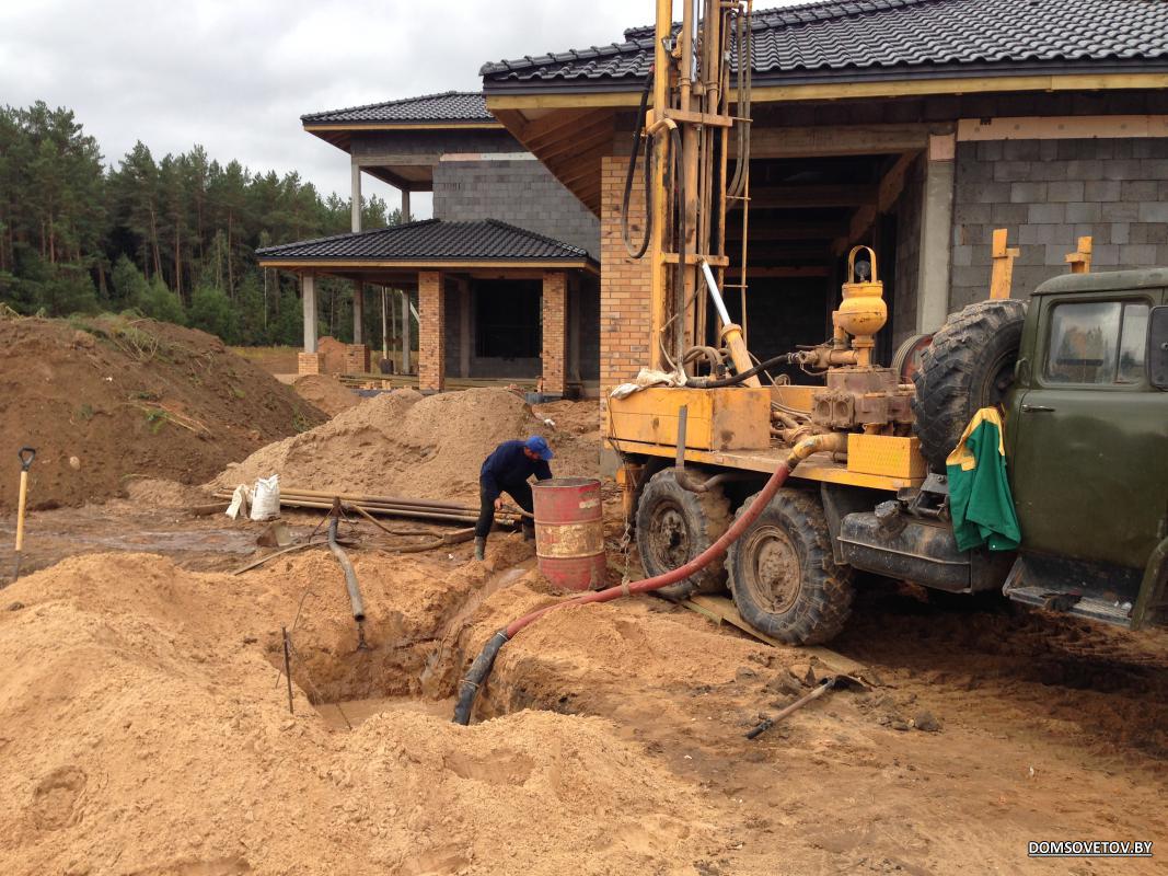

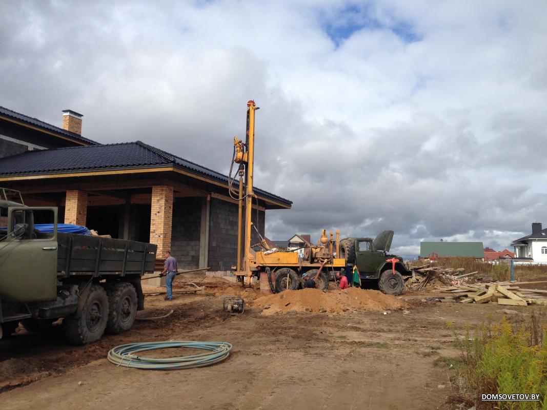

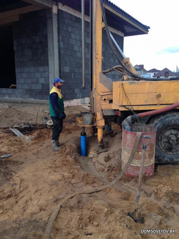

я теперь с водой ) скважину сделали за 6 часов. глубина 51 метр. статический уровень 13 м. динамический - 17. обсаживали трубой ПВХ 125кой. вот думаю... делать ли на зиму кессон, или уже потом...

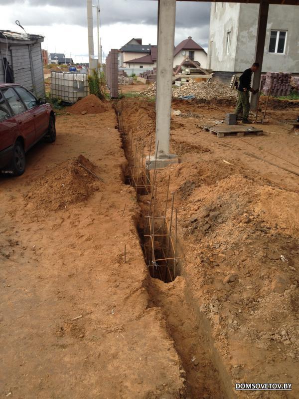

начали копать траншею под забор... я конечно понимаю, что ручной труд благороден... но елы палы ) и копать и бурить руками... ходил... смотрел... сегодня экскаватор приедет. без проблем согласились взаимозачетом ))
возник вопрос - обязательно ли промежуточные столбы (железные, 80 на 40) втыкать в сваи, либо можно выпустить закладные, и к ним потом эти столбы приварить и замонолитить в самой ленте ? вопрос в том, что столбы мне сделают только к ПН...
ну и начали монтаж окон... небыстрое это дело ) планируют за неделю справится... но верится с трудом, глядя на прогресс за 1 день... сами окна ничешные вполне. доволен. пока.
