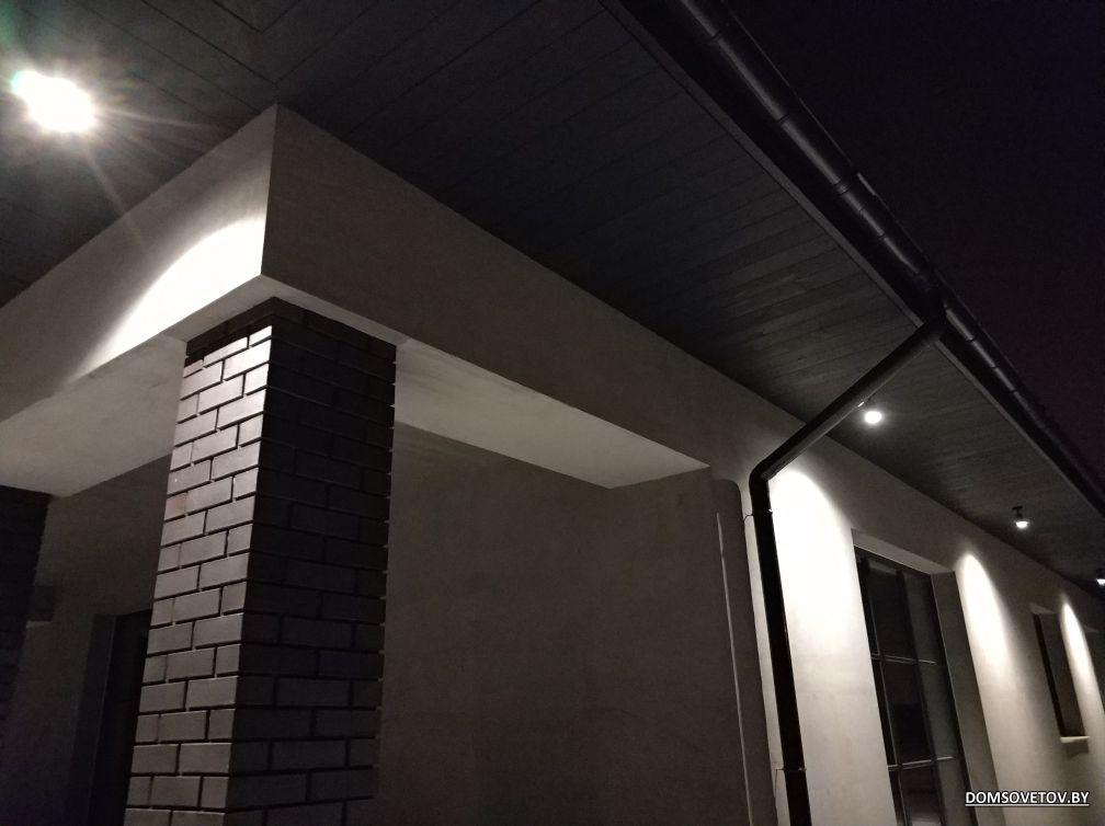

Сообщений: 1,212

таку красоту замутил жеж
Интересное решение. Пожалуй возьму себе на заметку, тоже предстоит. Может подскажите, что за модель светильников?
