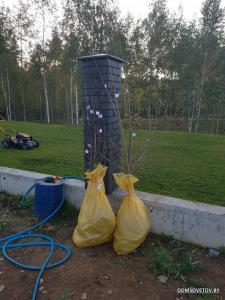

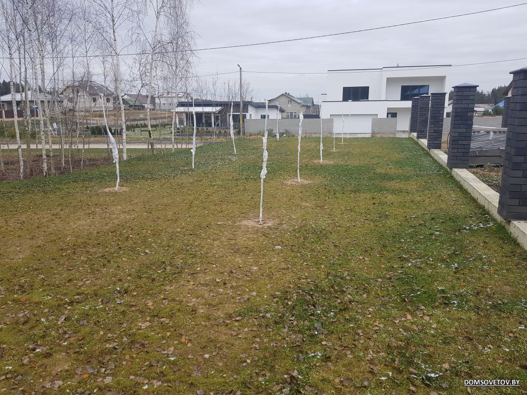

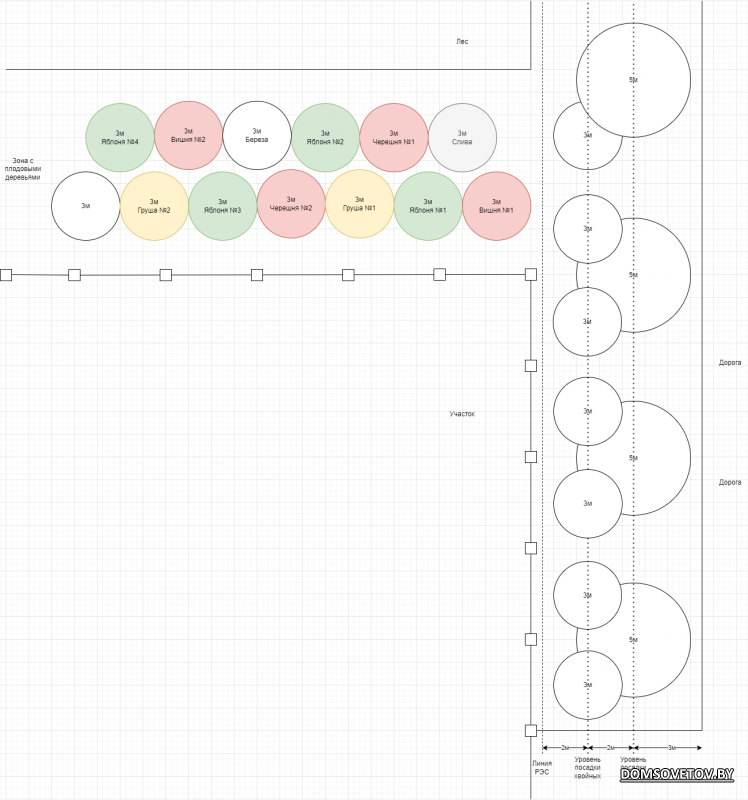

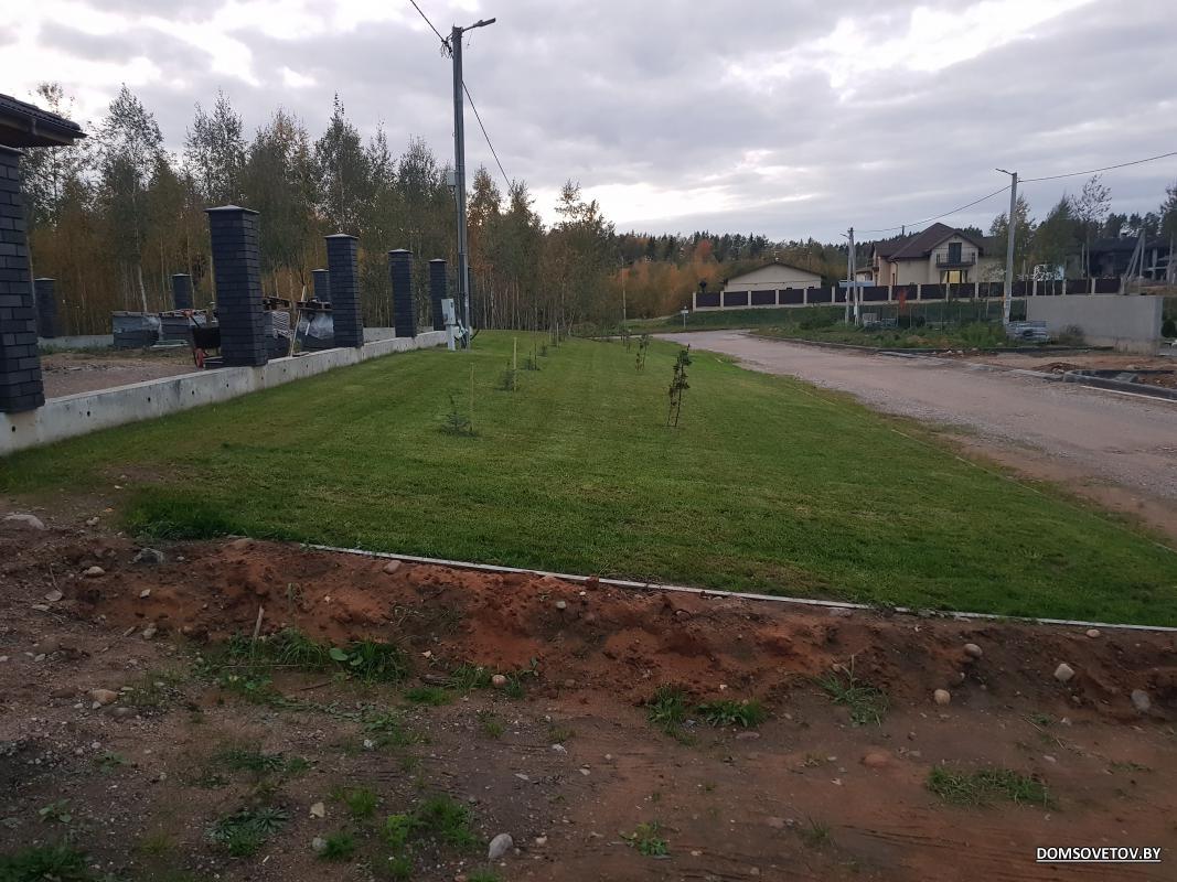

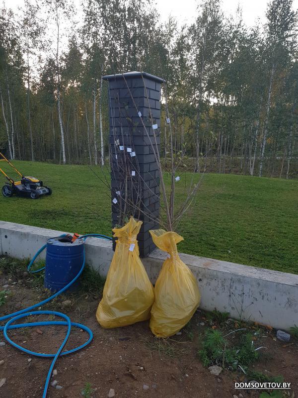

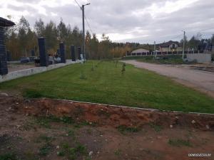

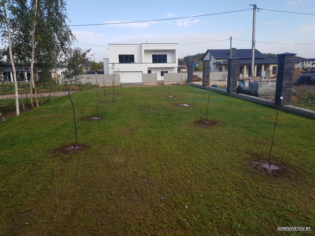

Рябину попозже посажу потому как осень теплая и в самом питомнике рекомендовали не спешить
Озеленил за забором что планировал - досадил рябину + плодовые деревья (яблоня 4шт (Редфри летний сорт, Полонез осенний, Хани Крисп + Имант зимние сорта), вишня/черешня 4шт (Гриот, Ровесница, Ипуть, Сюбаровская), груша 2шт (осенний сорт Просто Мария и зимний Завея), слива 1шт (Волат)). В сортах плодовых я не разбирался изначально, но почитал немного, обратил внимание что продается в магазинах и что нравится/не нравится так и пришел к окончательновы выбору. До зимы надо будет защитить еще саженцы от зайцев которых у нас много.

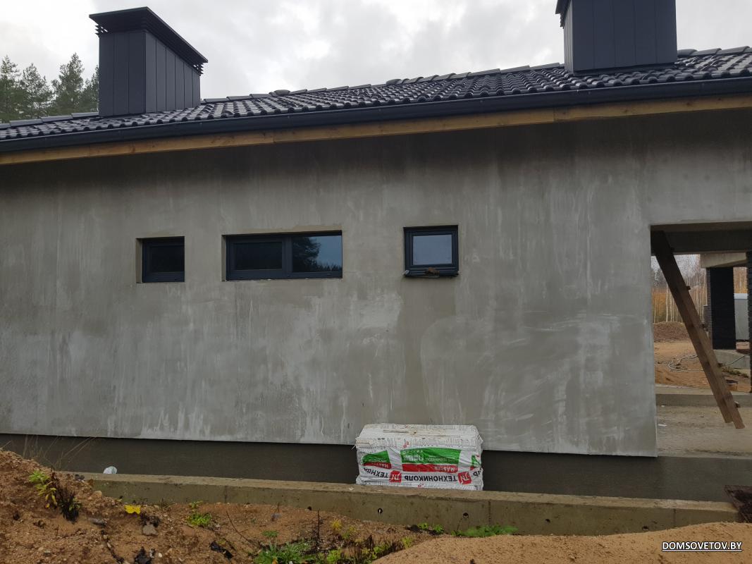

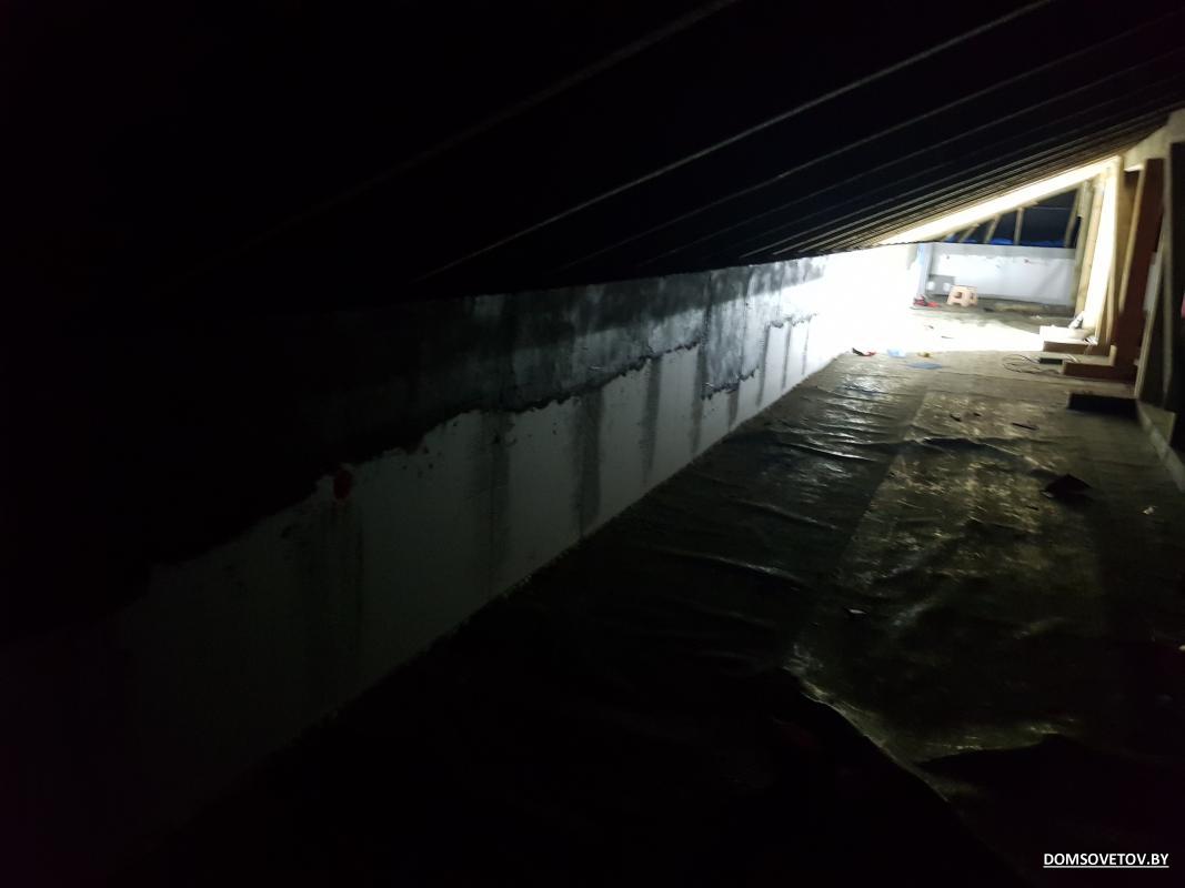

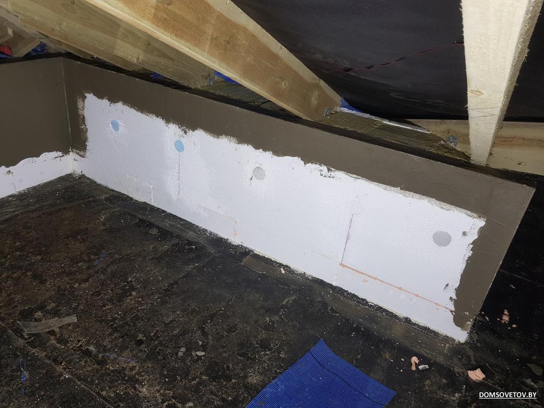

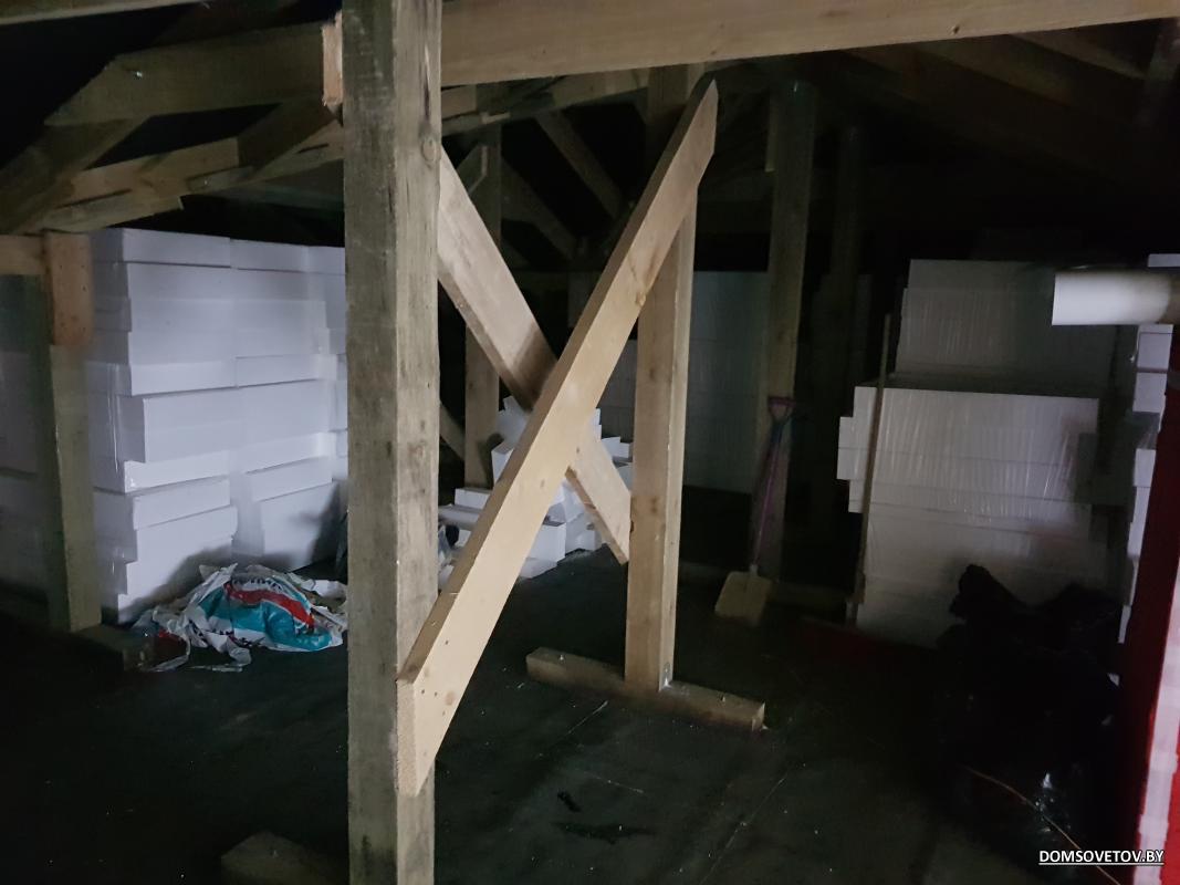

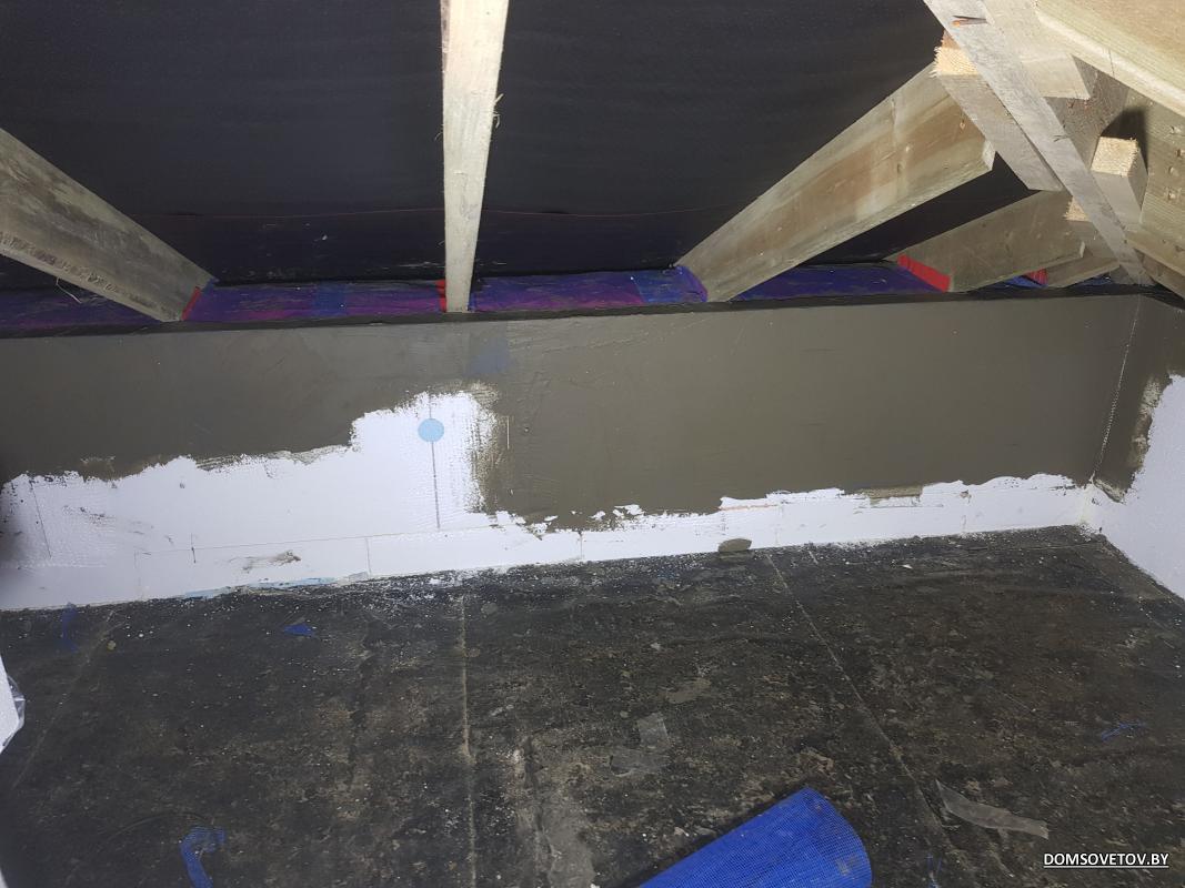

Фасадчики выпустили фасадную сетку на чердак, позже эта сетка + клей пойдет на стены чердака чтобы весь пенопласт был защищен
Утепление маурлата ватой укрываю остатками мембраны, которая осталась от утепления крыши, чтобы предотвратить ее выветривание/защитить от механического воздействия. Затем все это дело закрываю сеткой с фасада и тяну клеем чтобы сформировать уже окончаетльную черновую отделку. Задача успеть все потянуть клеем по сетке до минусовых температур чтобы по зиме уже спокойно утеплять само перекрытие на доме и бане.
Хотя вот если в гости лось придет, то уже ничем наверное не защитишь. И вот тут на видео этот красавец как раз в баню в гости побежал, которая прямо за леском :-).

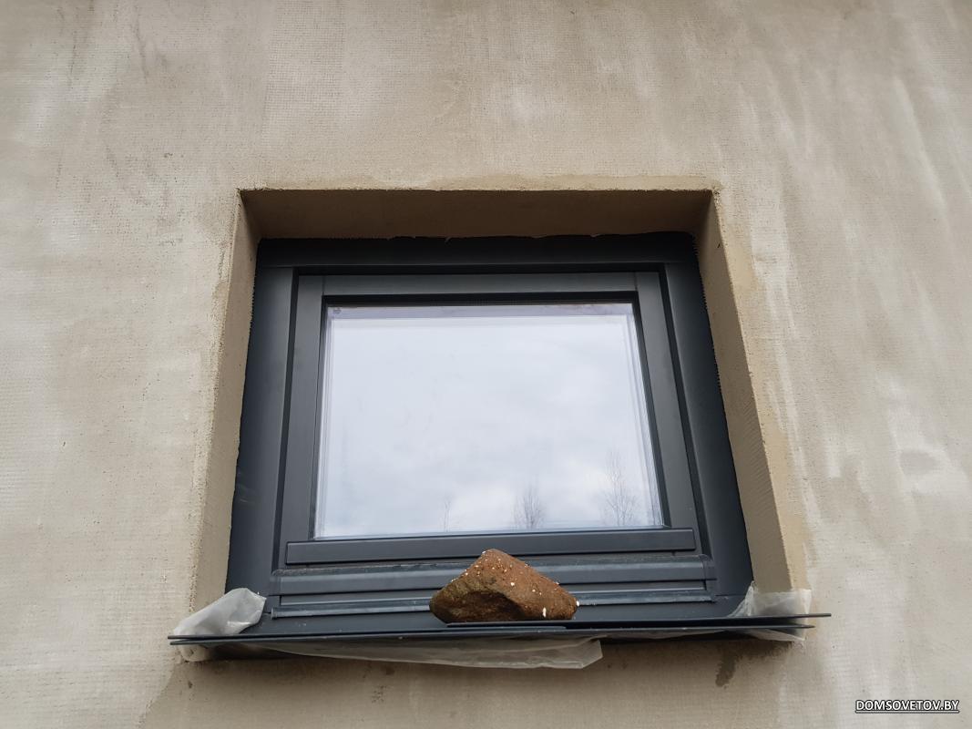

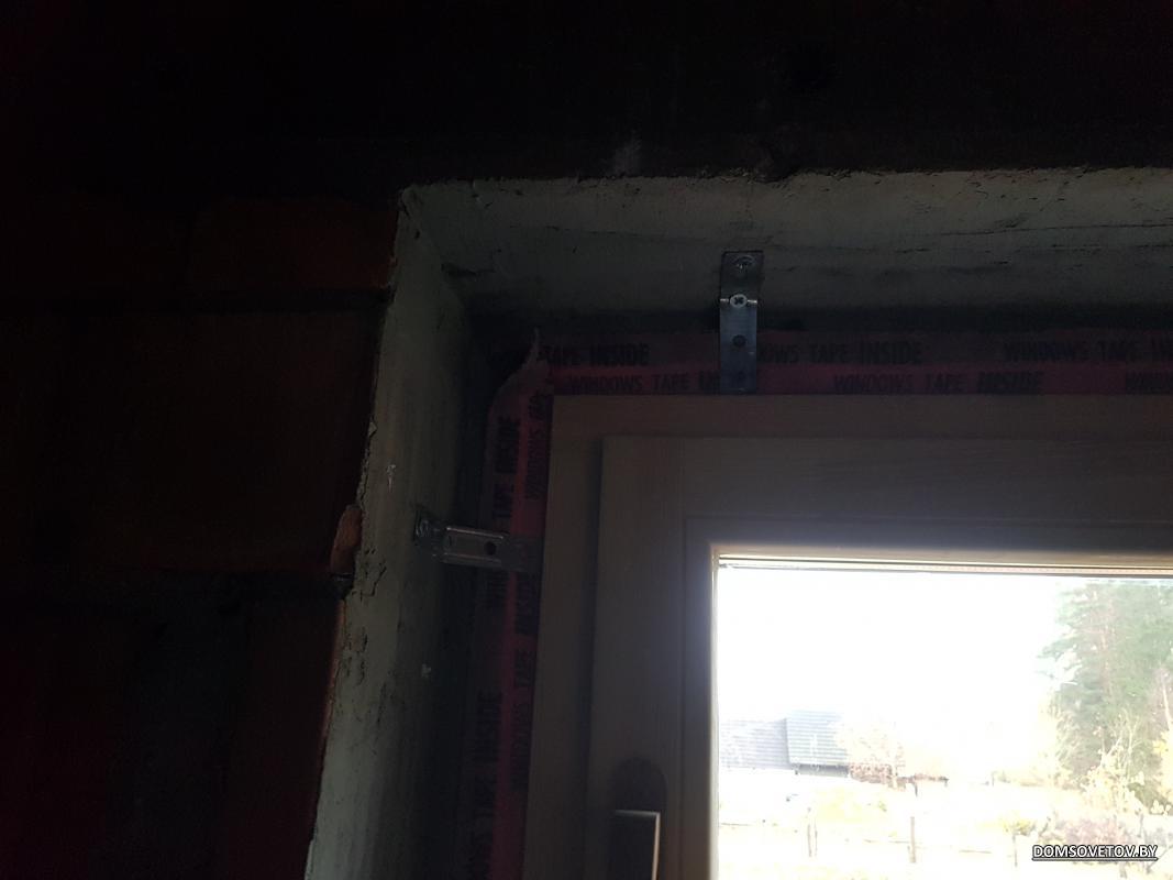

Окну в парилке быть, проем я не закладывал! Сейчас определяюсь с производителем этого окошка. В первую очередь сходил в Вудер + Футура как образцам.
Поставил окно в парную производства Вудер. Цены Вудера оказались +- на уровне других производителей деревянных окон, поэтому не стал мудрить и заключил договор с этой известной компанией. Монтаж в теплый профиль точно также как и другие окна, внизу Триотерм, пароизоляционная лента внутри, снаружи использовали ПСУЛ потому что черновой фасад уже сделан, крепления на пластины. Немного удивило только что деревянная ручка люфтит и со слов монтажников так всегда, на эксплуатационные характеристики это не влияет. Пока оставил это в замечаниях в акте, буду этот вопрос еще прояснять с Вудером.
Отлив на зиму временный из остатков металлической обшивки для вент-каналов соорудил и камнем прижал, нет времени пенить + промазывать гидроизоляцией да и погода уже не совсем айс для такой работы.
По окнам все поставлено, больше нечего ставить из оконных конструкций. И получается у меня полный набор: алюминий на доме, пластик в бане, дерево в парной. Будет хорошая база сравнить в процессе эксплуатации как разные окна будут себя вести.

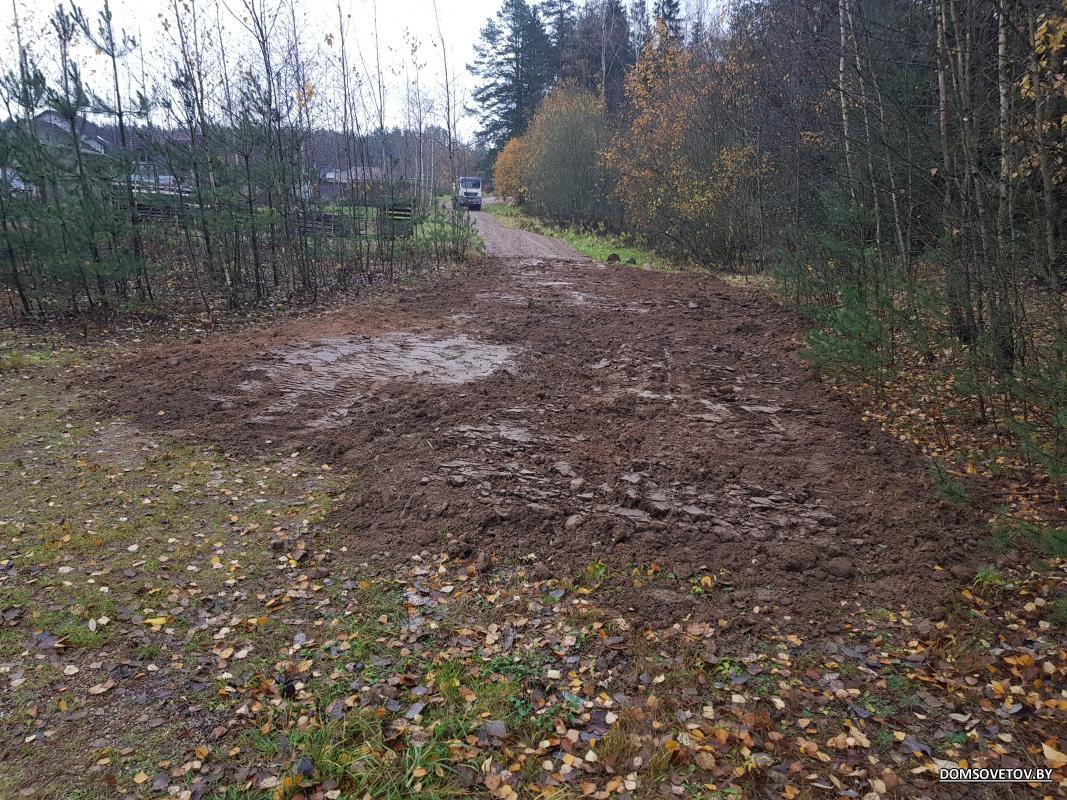

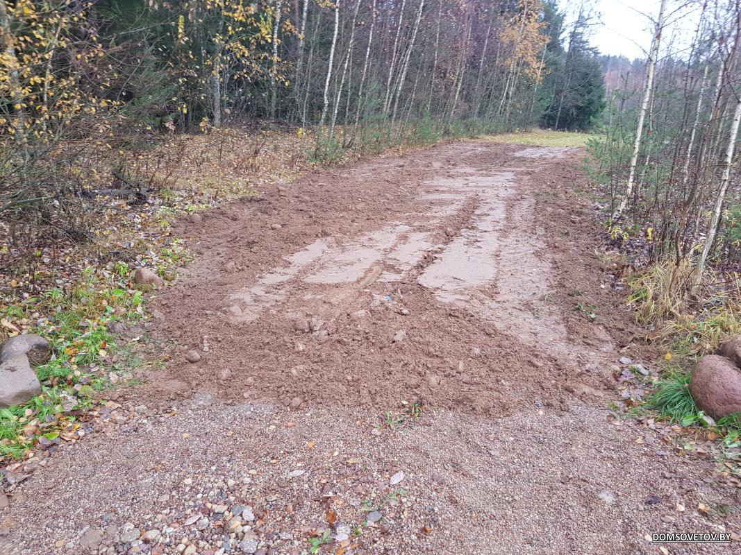

Сижу на чердаке, тяну сетку под клей по пенопласту на парапетах и слышу что приехала какая-то техника. Оказывается сосед решил вывезти машину лишнего грунта который ему не нужен. Я быстренько предложил вместо вывезти перевести это ко мне на дорогу возле леса на хоз проезд который я пока еще не доделал. Позже сюда еще камня добавлю по аналогии как делал весной на уже отсыпанной дороге для хоз нужд.

Сообщений: 1,393
Заканчиваю уже на доме с аналогичной работой. Затянул пенопласт на чердак. Через неделю-две думаю начну утеплять уже само перекрытие потому что все для этого будет готово.

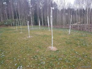

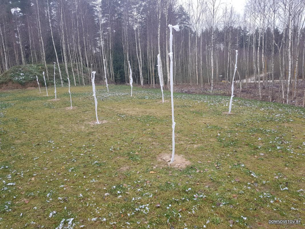

Сегодня защитил спанбондом по рекомендации питомника следуя их видео. Но по факту немного не успел - заяц уже начал обгрызать маленькие веточки и снимать кору. Надеюсь не критично будет для саженцев и весной с ними все будет норм.

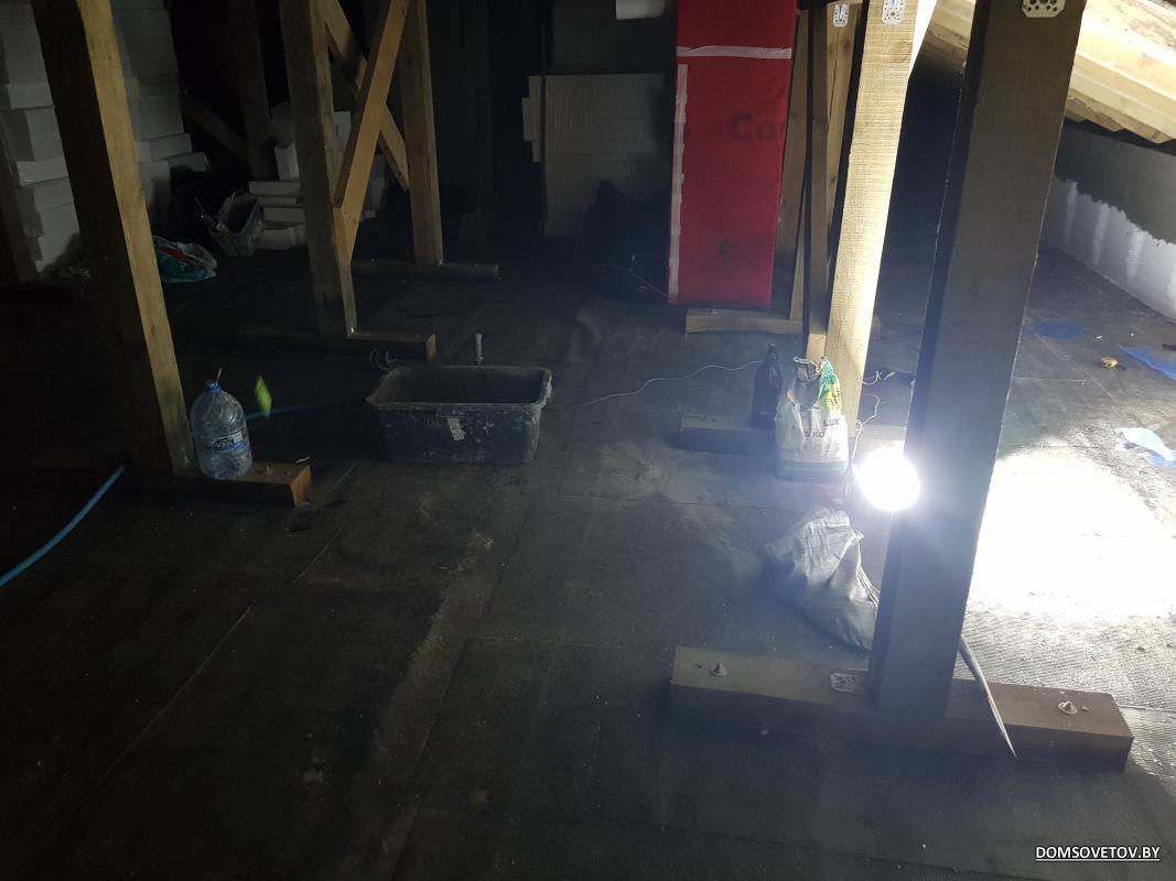

Закончил тянуть клеем под сетку пенопласт на парапетах и начал утеплять перекрытие чердака. Само перекрытие это плиты и они не совсем ровные + анкера плит что дает неровности 2-4см и по факту с первым слоем приходится много возится чтобы его теркой подгонять под неровности перекрытия и по верхней его части выводить более менее в горизонталь. Также заблоговременно пообщался со стяжочниками что надо учесть/сделать при укладке пенопласта под стяжку - их главная рекомендация чтобы пенопласт не бухтел и был уложен очень плотно. Они обычно дюбель-зонтиками его прихватывают, но мне этот подход не нрвится потому что в этом случае слой пароизаляции будет дырявым. Поэтому подгоняю теркой и это не быстрый процесс + прихватываю монтажной пеной чтобы весь слой утеплителя был более жестким за счет связи друг с другом.

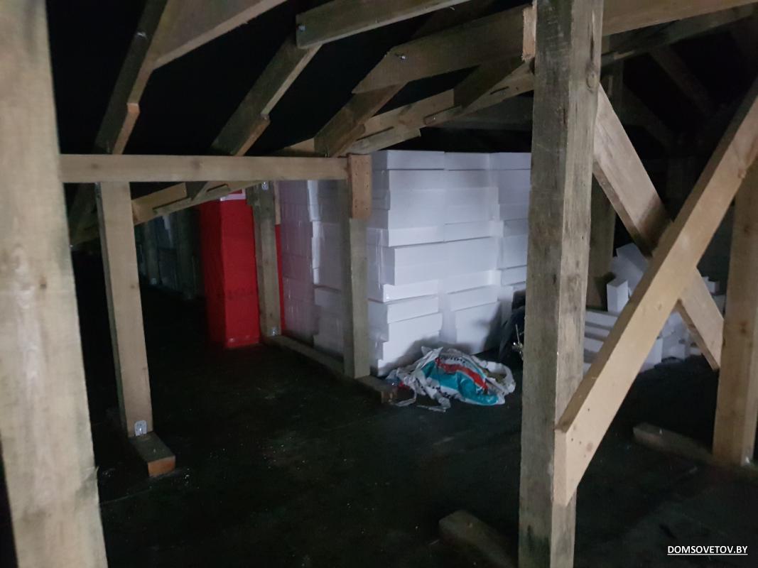

Продолжаю утеплять перекрытие. Затащил на чердак также вату и квадратные/прямоугольные остатки пенопласта от утепления фасада которые будут постепенно расходиться чтобы не резать целые листы. Дерево (стойки, лежни) со всех сторон обхожу ватой 50мм потому что дерево должно дышать и его нельзя закупоривать в пенопласт (до 10см еще можно, дерево отдаст влагу, но если больше то уже плохо ему будет) + с точки зрения пожаробезопасности не стоит допускать прямого контакта дерева и пенопласта.
Вату по бокам выпускаю выше уровня пенопласта на 7-8см чтобы сформировать корыто/границы для будущей стяжки (5см стяжка и 2-3см на перепад). Стяжкой будет закрываться только пенопласт, вата будет по верхней границе стяжки + потом закрою ее ветрозащитой и черновой досткой которая осталась после бетонных работ. По вате предварительно просчитал все размеры чтобы везде была кратность. По итогу по вате отходов нет вообще, все идет в тот или иной узел!
Образуется крошка при разрезании пенопласта, я ее сначала убирал, но теперь стал специально сыпать на пенопласт и затем щеткой/веником разметать, она заполняет все неровности/щели и требуется меньше пены для запенивания. Над террасой где холодная зона думаю на нижний слой вообще не ложить листы пенопласти вплотную, а специально давать пустоты чтобы сюда засыпать крошку и уже сверху закрывать цельным листом. Таким образом планирую всю крошку тоже использовать тут на утеплении перекрытия.
По самому пенопласту были опасения как 20 плотность будет вести себя под ногами: не будет ли разламывается/продавливаться под ногами при монтаже. Но по результату работы нескольких дней могу сказать что все норм, никаких проблем нет.
