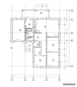

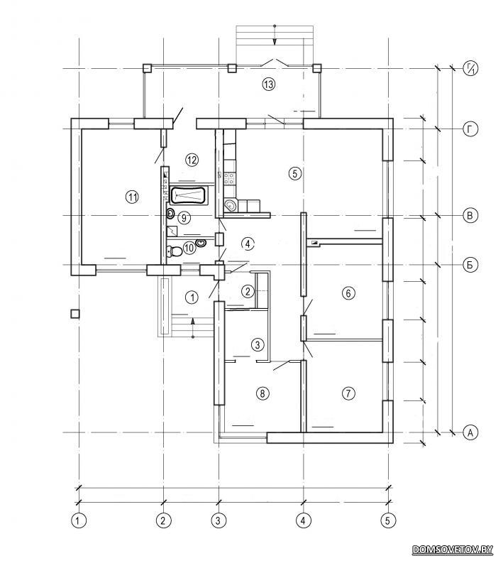

@medwedica, одноэтажник такой займет получастка почти. Я к этому. Но это как бы каждый сам решает - кто то любит бегать по этажам, а кто то по коридору.
Про размер комнат - получится по 15 м2. По мне так то что надо. А что с санузлами вам не нравится? Ну один гостевой можно уменьшить конечно.
Старый 09.01.2019, 21:54   #132 или 316284
Сообщений: 6,547
кладовка -гуд.
кухню сократить для увеличения гардероба.
с юрой не согласен.

Кладовка гуд, если она от 10м2 и ей удобно пользоваться, иначе это только извращение. А делить одно нормальное помещение на кастрированную кухню 13м2 и недоделанную кладовку для анарексичек, просто глупо.
Ты, вообще пробовал что нибудь нашарить в помещении шириной в 1-1,2м ? Площадью меньше 3,5м2 ? Его даже осветить нормально не получится, нужно освещение на каждой полке делать

@a.yenzh, я не говорила,что проект нрравится целиком. Правая часть проекта мне не нравится метражом, санузлы разводка труб, разамер действительно на получастка,и терраса на забор соседненого участка не вписывается.

Я врубился в чем ваше непонимание. Вы не сопоставляете реальные размеры. Кладовка в этом проекте не шире 1,2м, отгородите себе где нибудь такое помещение, отдайте на полки 0,5-0,6м и попробуйте там что нибудь сделать.
Опять же, обратите внимание на ваше крайнее фото, там столешница около 2,5м, а у вас получится её продлить максимум на 0,6м, чтобы наличник встал.
Все эти кладовки, острова, гардеробные дело, конечно, хорошее, но они актуальны в доме с большой площадью, когда сами могут иметь приличную площадь. Иначе вы просто будете жить по завуголлям, протискиваться как в танке. Есть определённое ограничение по площади, когда имеет смысл всё это городить.
Не не, не сравнивайте беготню по лестнице и по полу. И еще, сложите вместе площади холов и коридоров на обоих этажах и удивитесь, когда поймете, что сумма будет не меньше, чем у одноэтажки, даже без учета площади занимаемой лестницей.

@Юра Добриденев, я вообще не привязываюсь к метражу данного проекта дома.

Это понятно, но не думайте, что в любом проекте можно просто взять и увеличить какое-то одно помещение, часто это не получается.
Всегда любой закуток типа гардеробной или кладовой нужно рассматривать с правильной стороны, т.е. добавляет оно удобства или наоборот. Согласны ли вы отдать площадь основного помещения на это или пусть лучше помещение будет просторнее. Ведь, как я уже писал, такие помещение не добавляет площади, а только разделяет то,что уже есть и то, что могло бы быть в одном объеме. Это довольно обманчивый нюанс, на который многие ведутся.
Это же касается и гардеробной в самой верхней спальни. Ей невозможно нормально пользоваться, я пробовал, честное слово, вот точно такой же. Лучше эту глубину отдать правой верхней спальне и забрать у неё немного ширины, которая сейчас под шкафом.
У меня уже давно сложилось ощущение, что планировки в современных проектах нарезает компьютер рандомно.
Я уже не касаюсь таких нюансов как вентканалы, вход в топочную из гаража или расположение плиты и топочной друг относительно друга. Если не индукция, а газовая панель, то трубу придется тянуть от котла по всему фасаду или в открытую по дому. Т.е. проект диктует тип варочной панели, это нормально ?

@medwedica, себе делал с нуля проект под участок в существующей застройке, т.е. там уже многое задано условиями, а если еще прибавить все наши условия, то планировка создала сама себя, там по другому ничего не получилось бы, просто условия легли в план. Мне очень нравится, что получилось, хотя для кого-то может что-то будет неприемлемо. Например, дом прямоугольной формы, гараж, минимум 4,5мх7,5м, под одной крышей в одном объеме (прямоугольнике), выход из кухни и из гостиной на задний двор. Отсечение кухни и гостиной от спален капитальной стеной (не прегородками), спальни справа, гараж слева (по другому нельзя). Входы в гараж из тамбура и из котельной. Котельная смежная с кухней, т.е. сразу за стеной. Дом вытянут вглубь участка. Ну и в таком духе. Попробуйте всё это состыковать и вы поймёте, что вариантов не будет, будет только один.
Продумайте и запишите свои условия и 98% готовых проектов отсеются сами по себе. Но для этого нужно представлять свой участок, т.е. он уже должен быть.

@Юра Добриденев, да,всегда участок задает свои условия.
Ждем аукцион в начале февраля,посмотрим выиграем или нет.Участок угловой,вытянутой формы.
