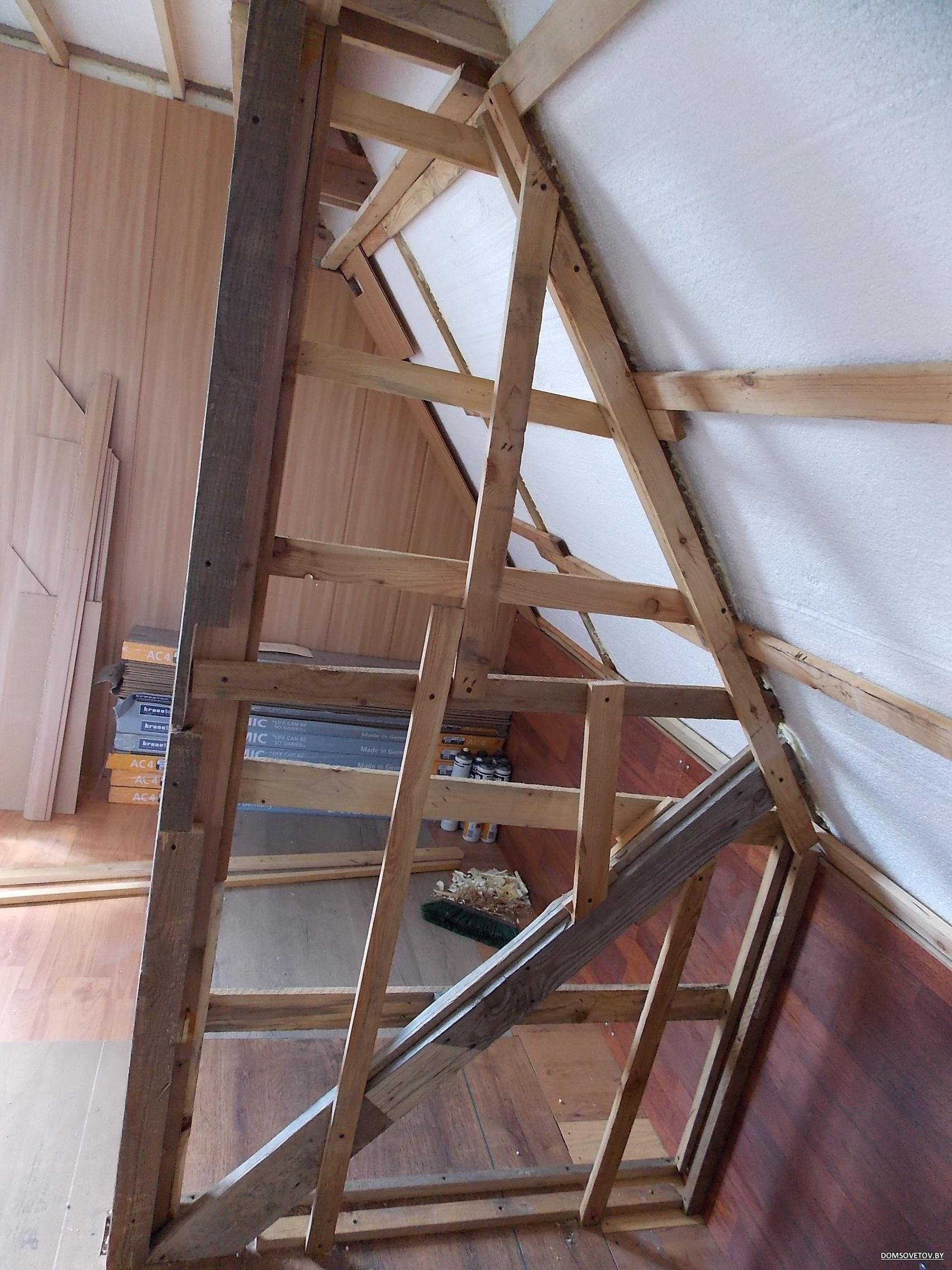

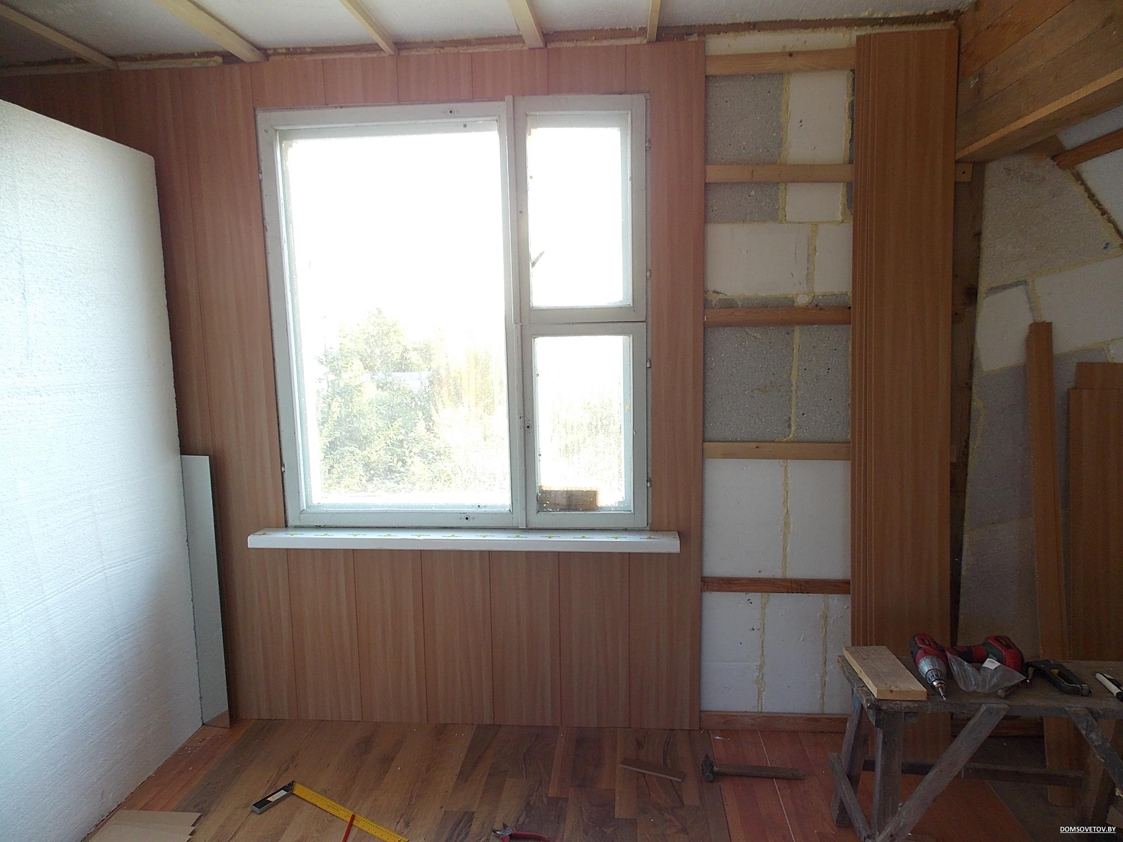

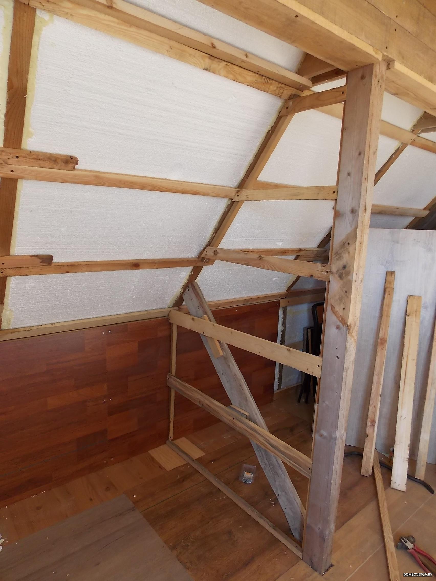

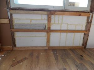

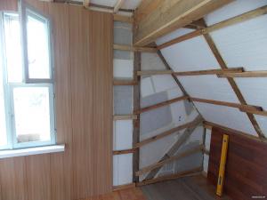

Делаю обрешетку на наклонной стенке, на потолке, под и над окном, и на стене.
Зашиваю вокруг окна и устанавливаю подоконник 15 см.

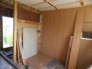

Делаю обрешетку в наклонном углу и полностью зашиваю западную стену.

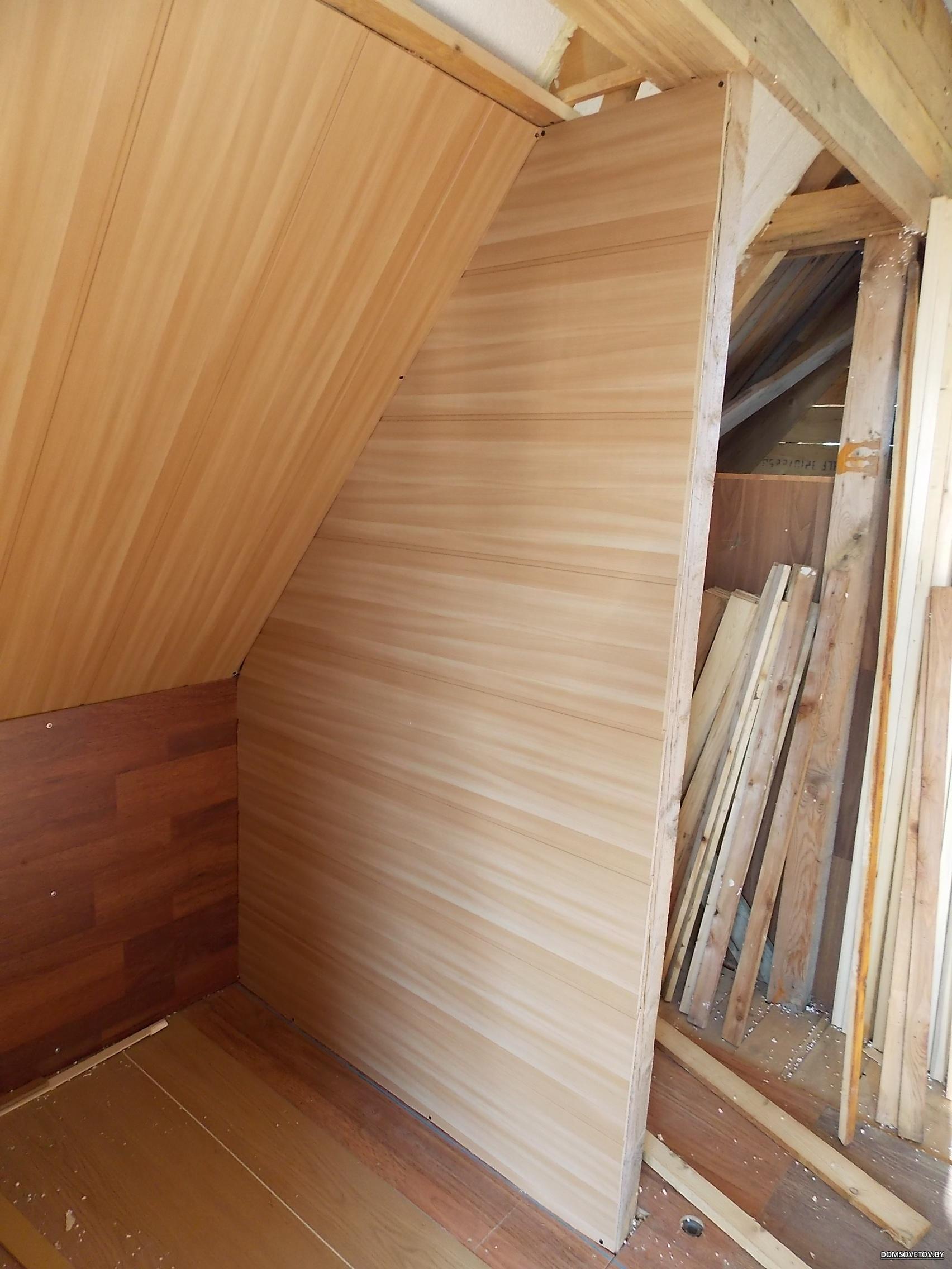

Например, программа оптимизации распила показала, что если панели МДФ на боковых стенках второй ниши расположить горизонтально (параллельно взгляду с дивана, который будет там расположен), то можно сэкономить целую пачку.

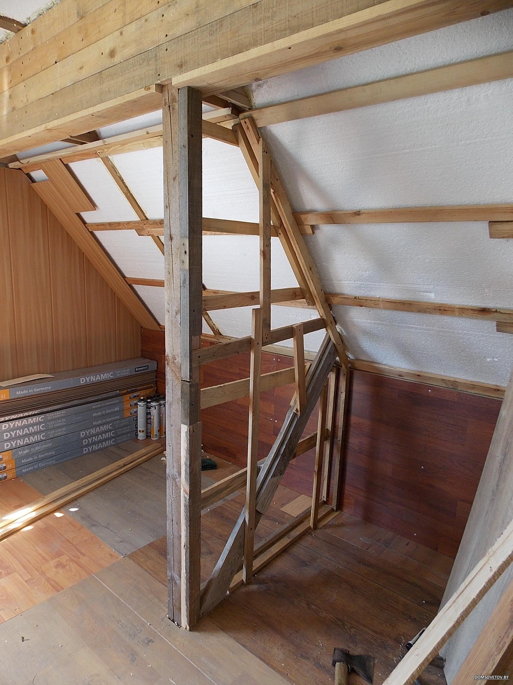

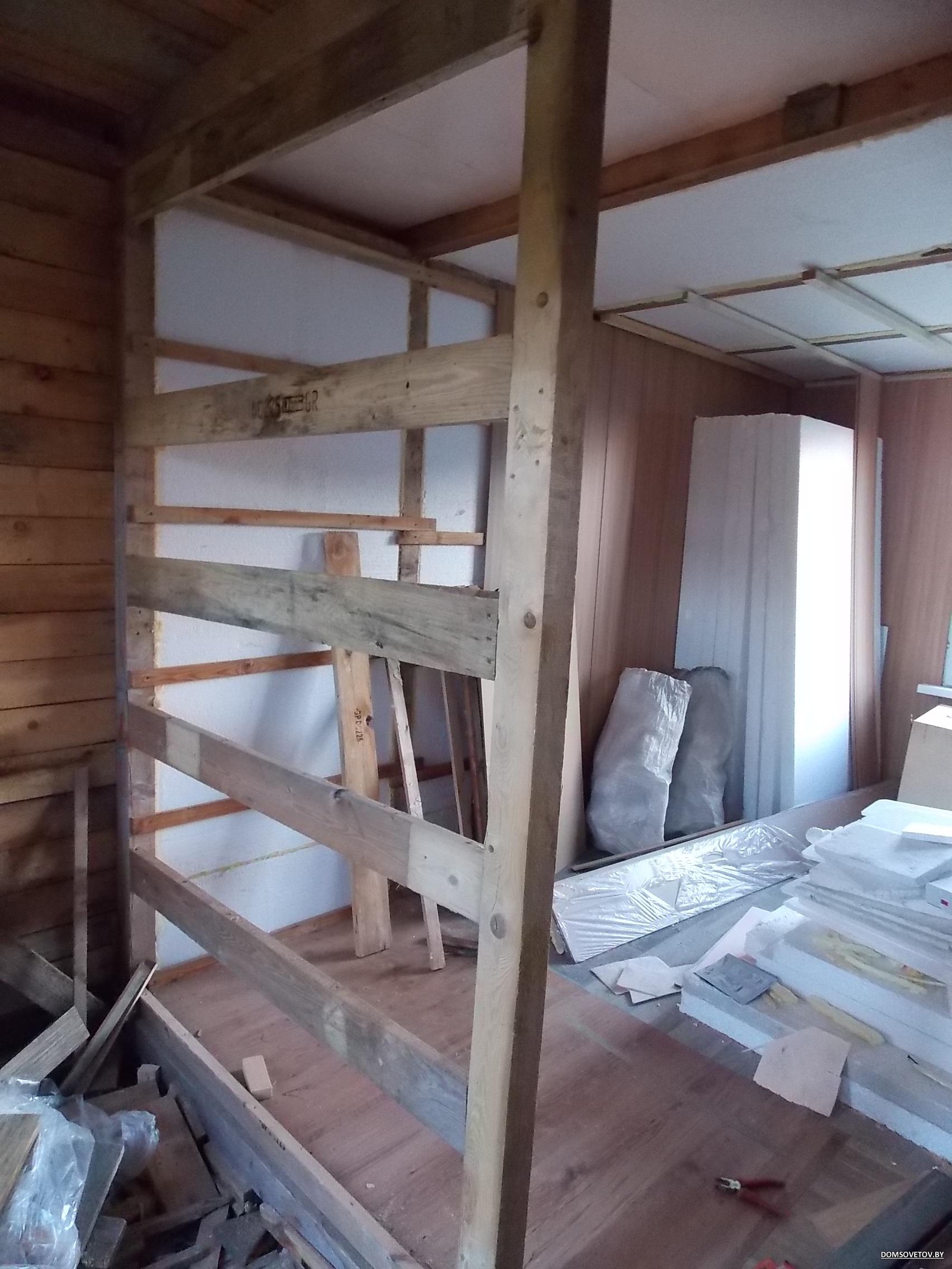

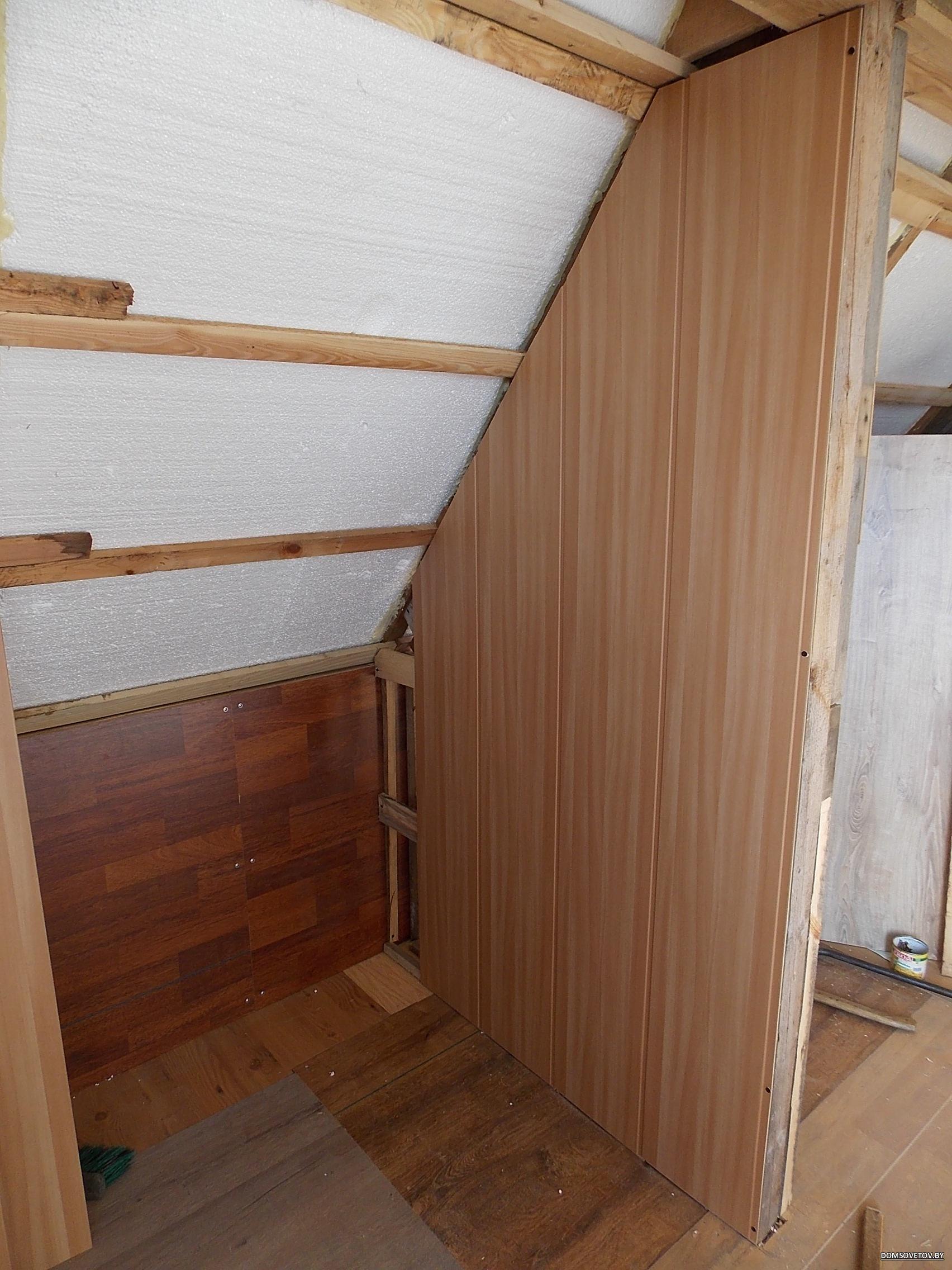

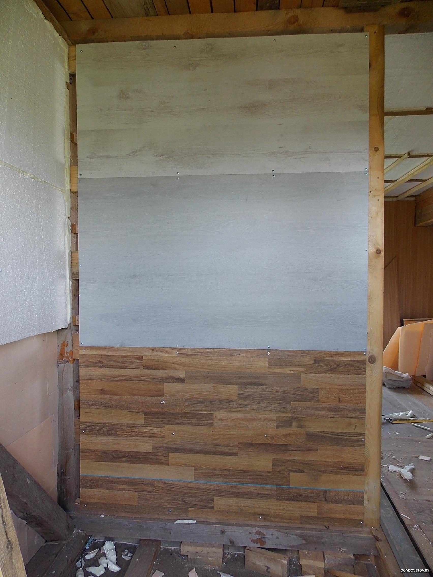

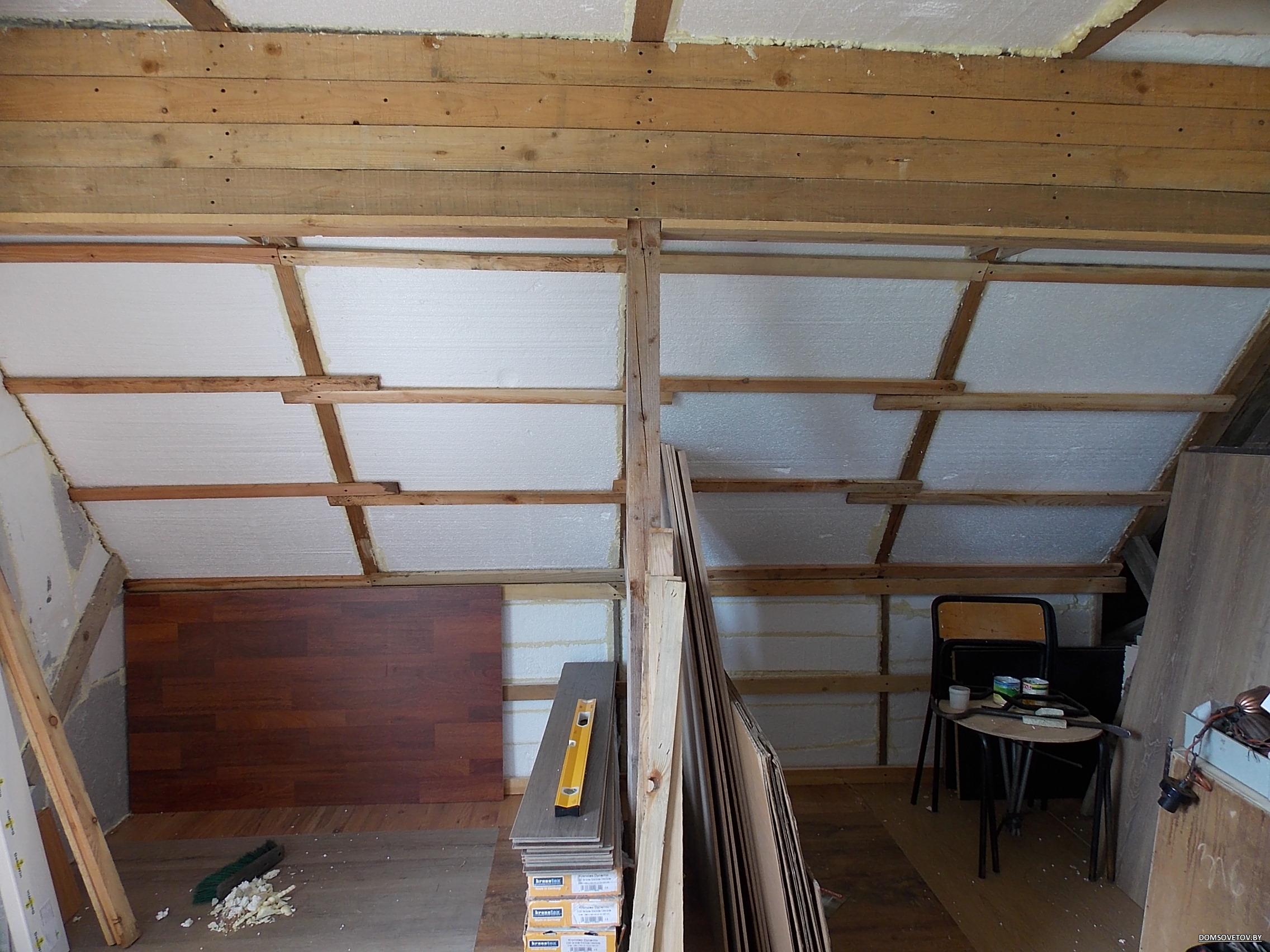

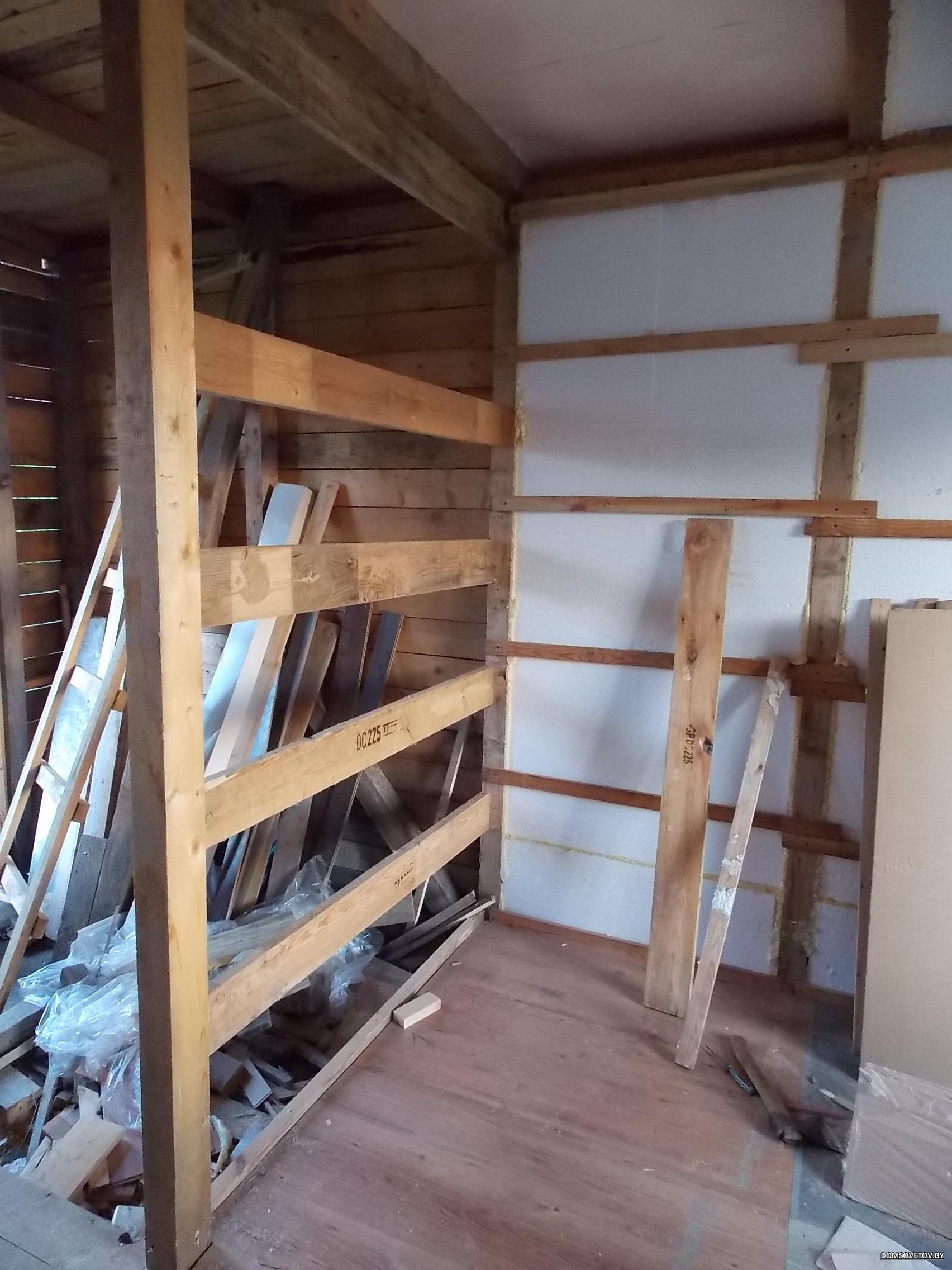

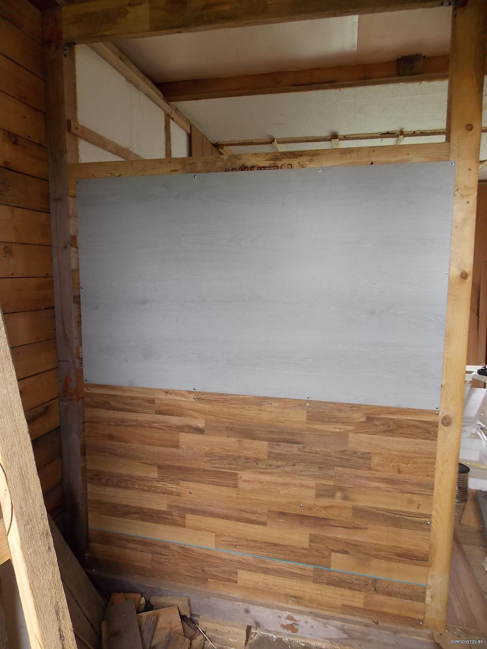

Строю перегородку между комнатой и кухней.
Каркас-обрешетку рассчитываю так, чтобы из комнаты обшить МДФ, а из кухни листами ламината. Причем, нижний лист будет задней стенкой кухонного столика, средний будет играть роль скинали, верхний будет скрыт под навесными шкафчиками, при этом каркас-обрешетка должна нести их вес, позволять доложить пол и обустроить обрешетку на кухне.

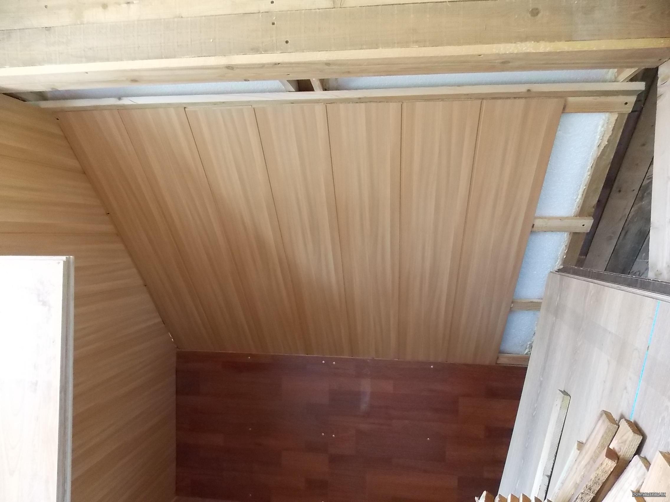

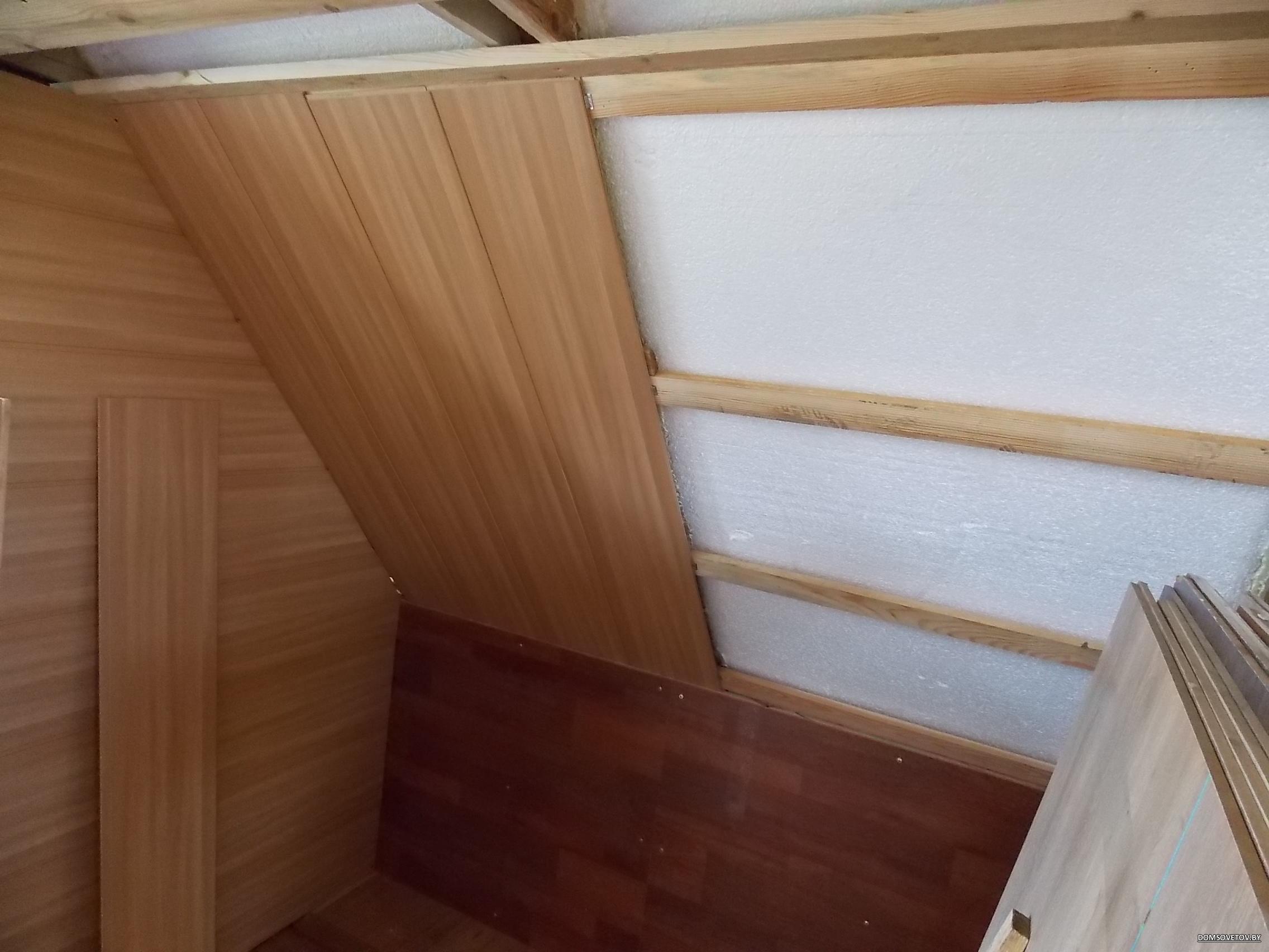

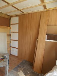

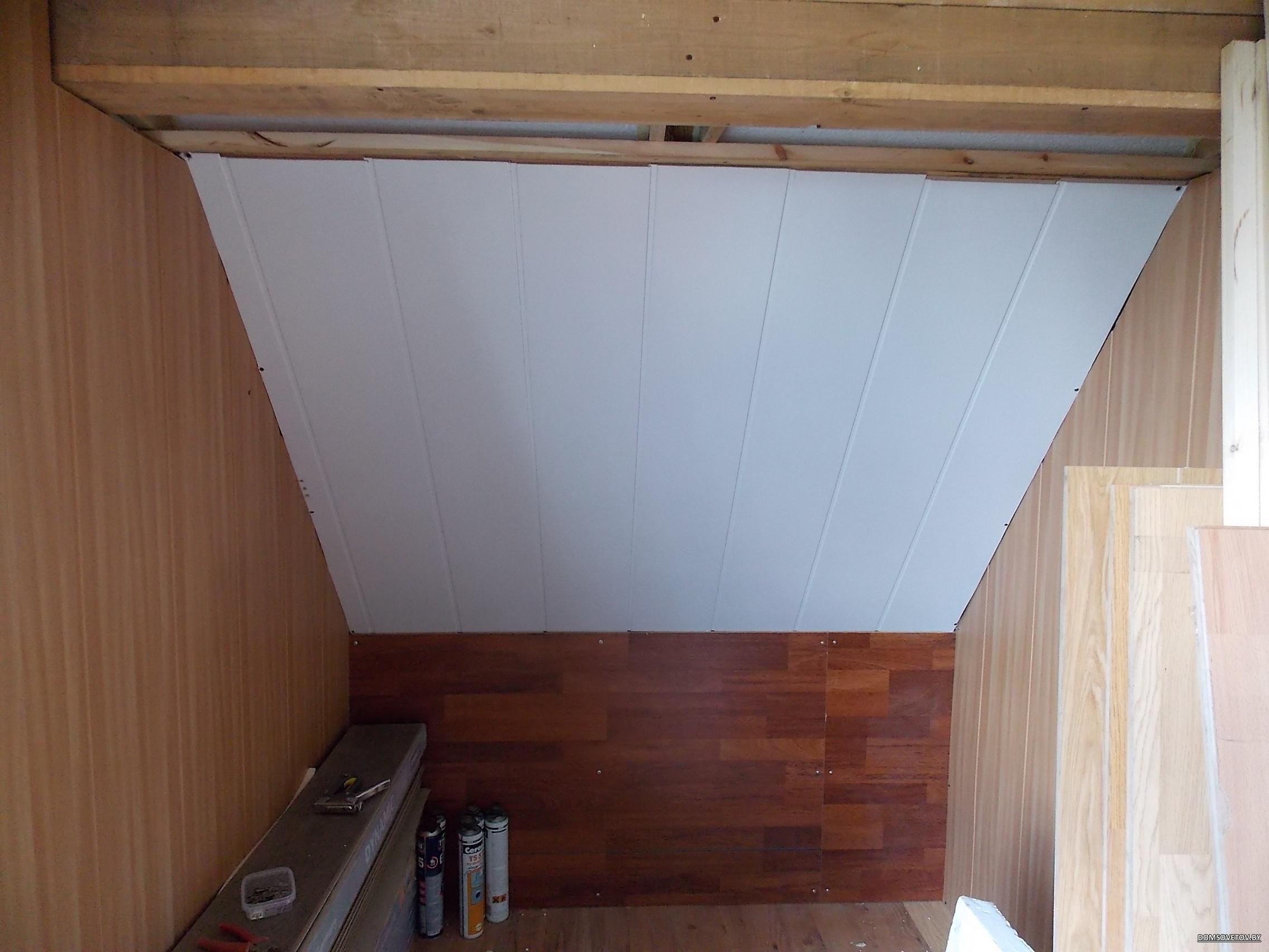

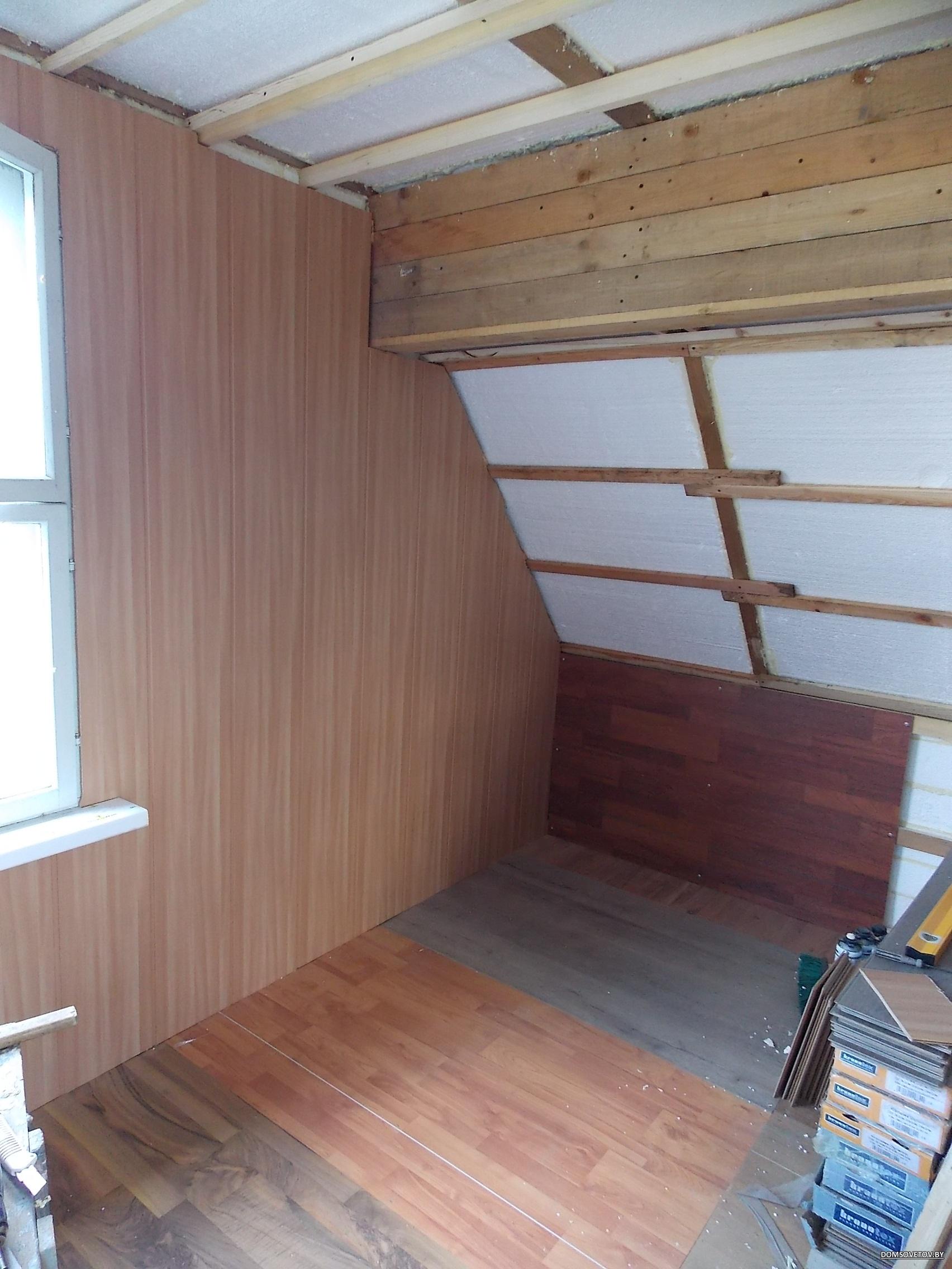

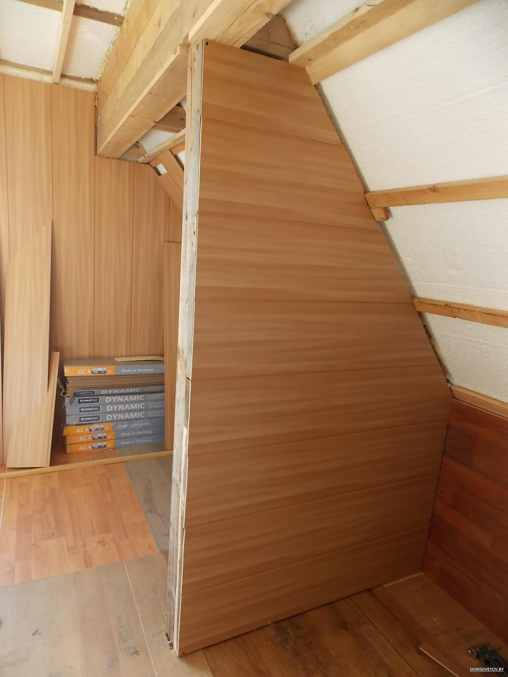

Зашиваю МДФ наклонные стены.
Над предполагаемой кроватью - белым (Ясень Классик), над диваном - Бук.

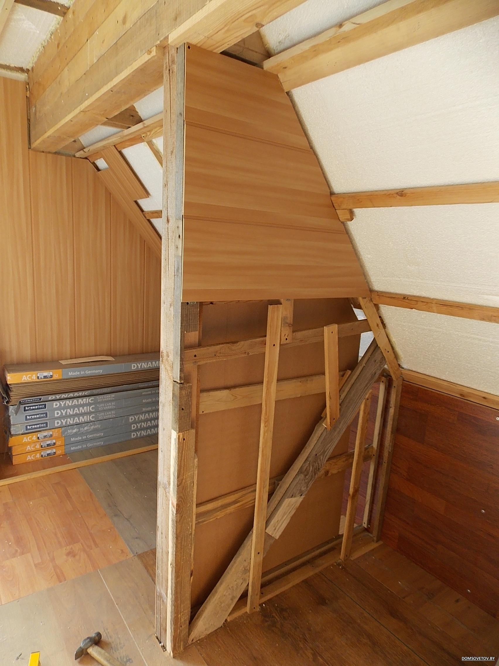

Делаю обрешетку на перегородке под наклонной стеной между комнатой и кухней и зашиваю ее.

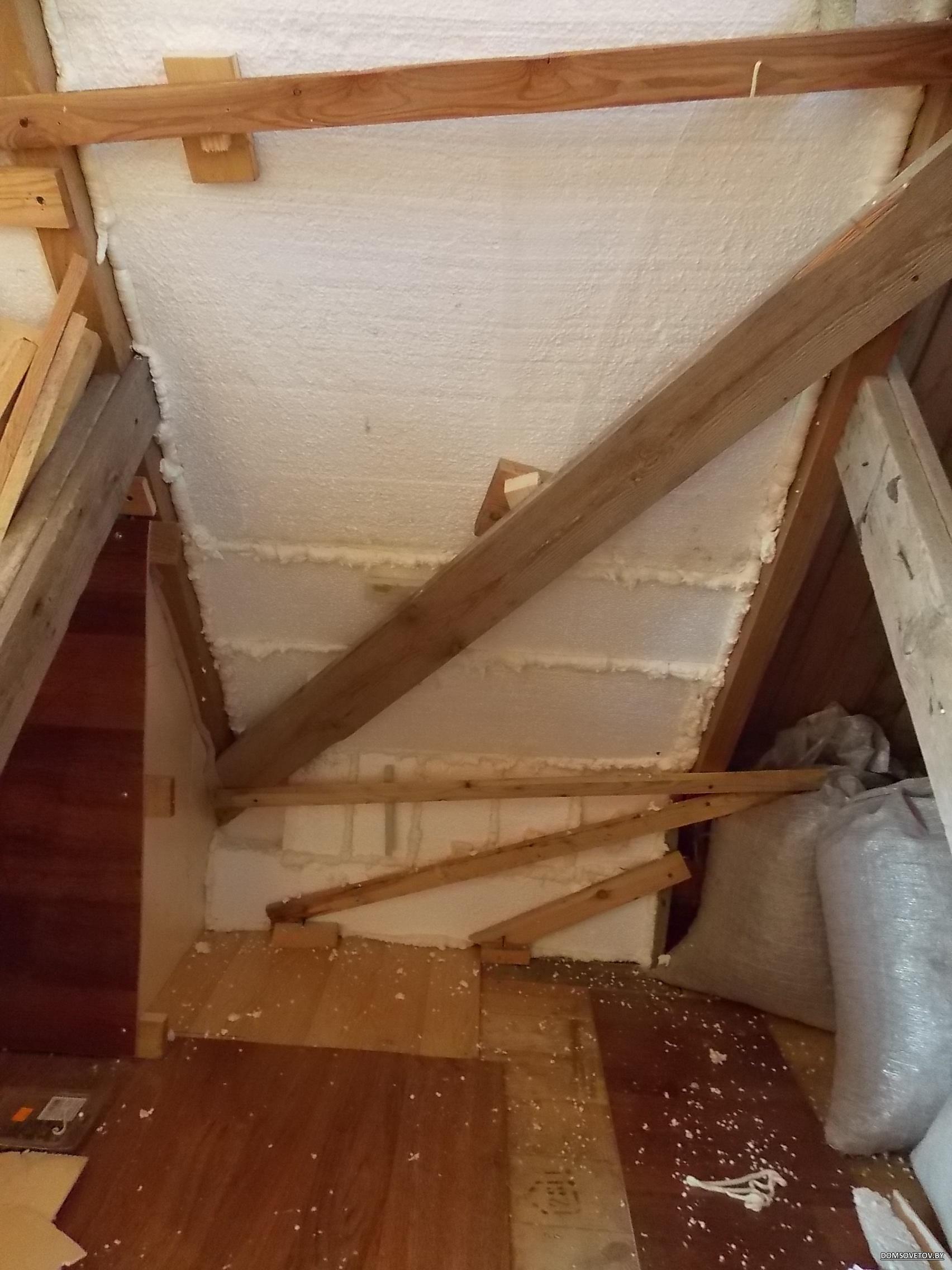

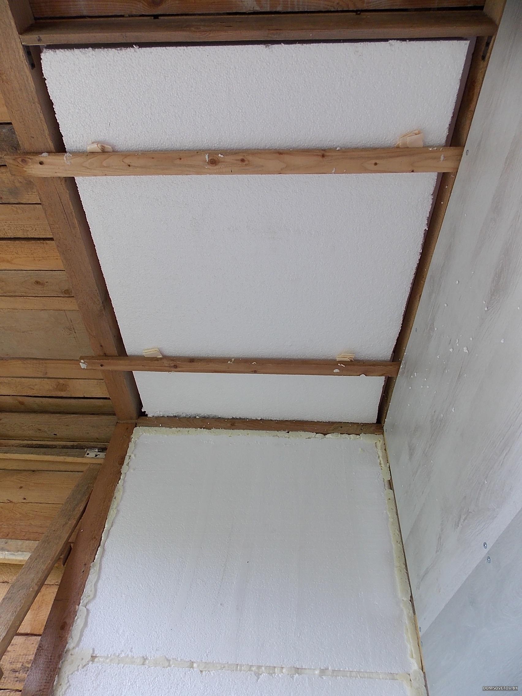

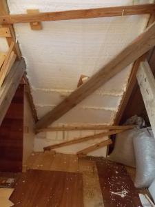

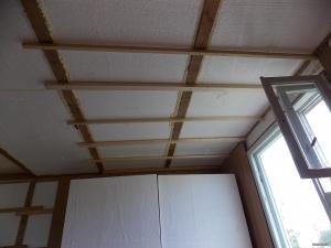

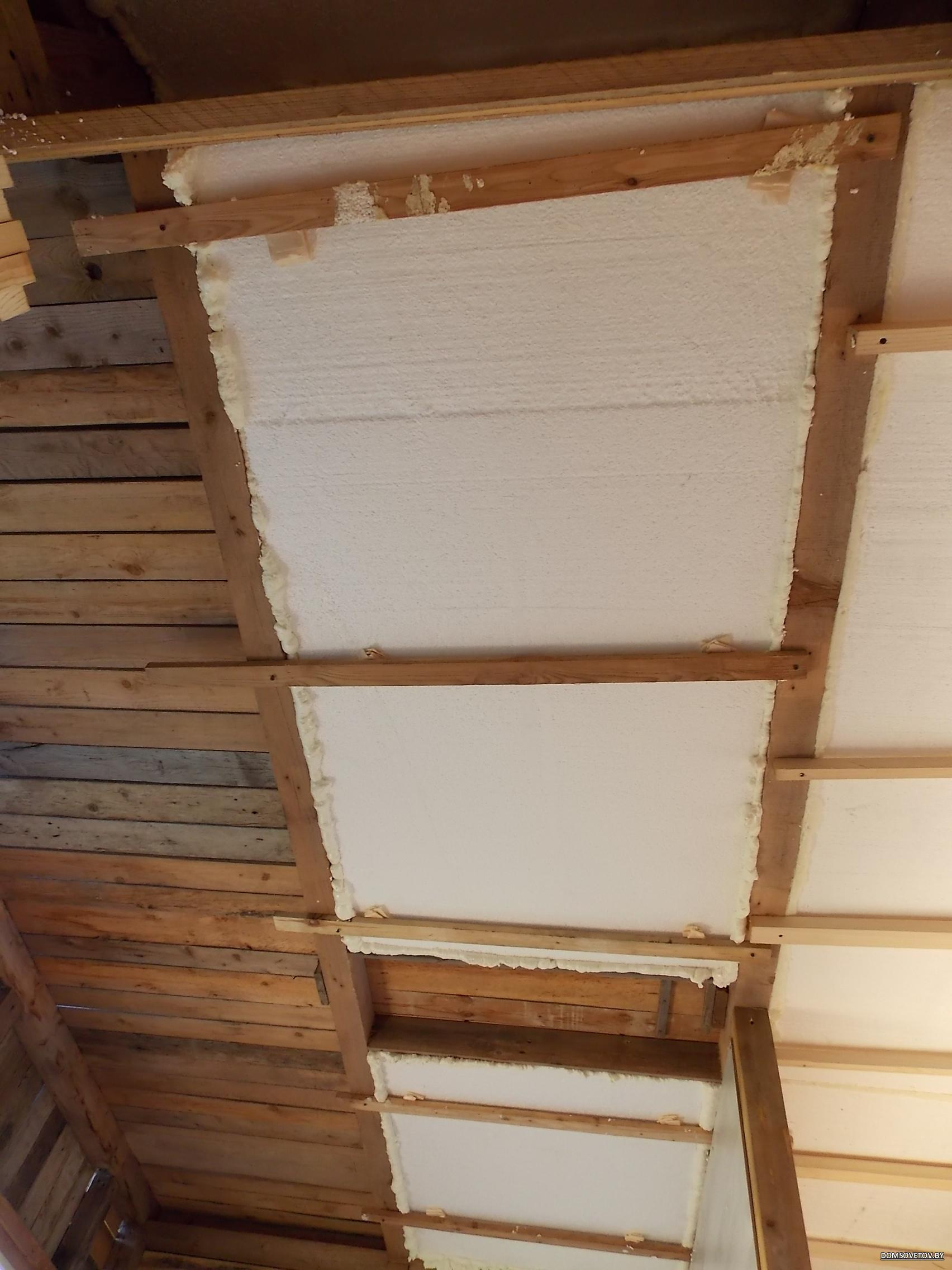

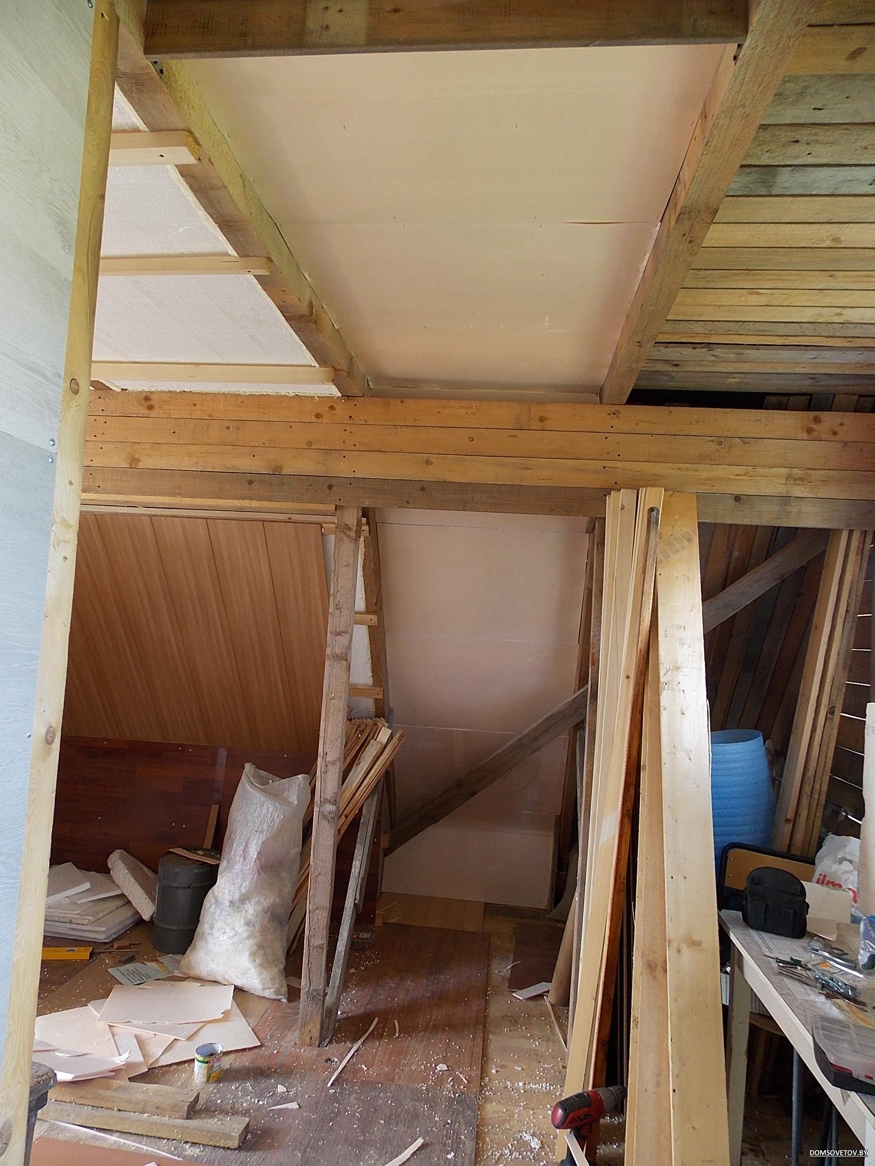

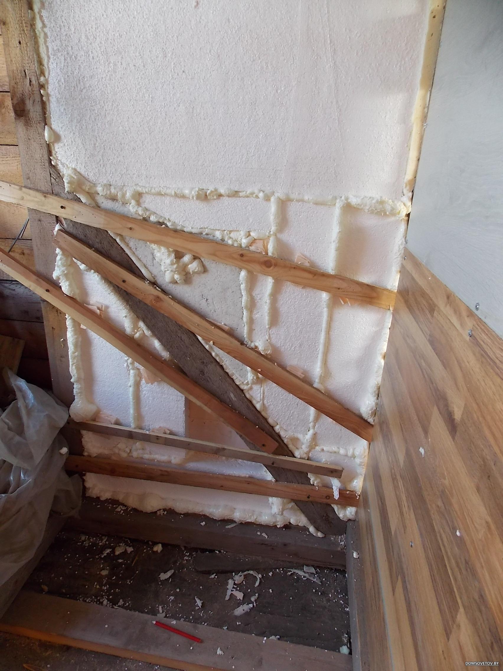

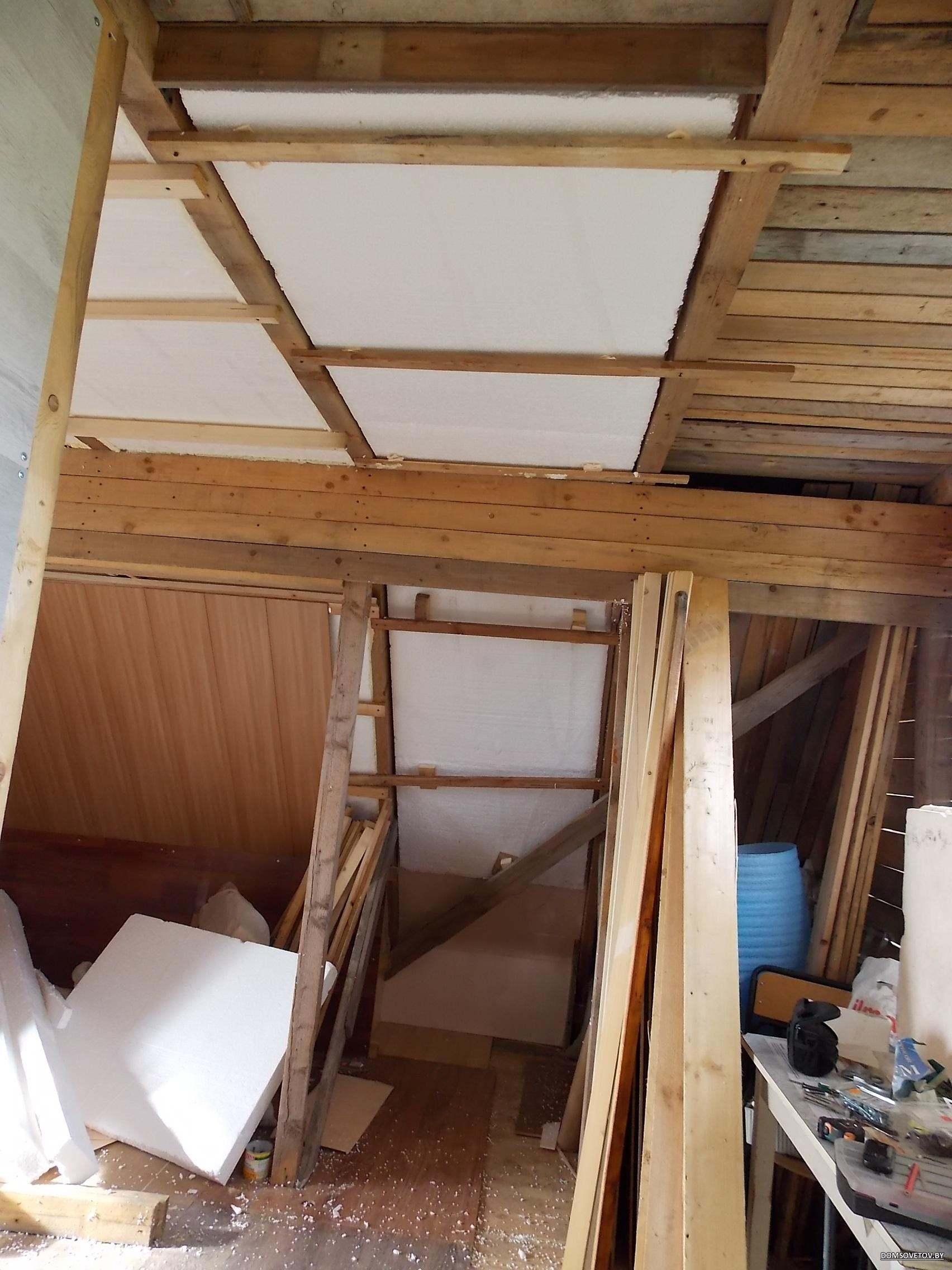

Параллельно продвигаюсь с зашивкой листами XPS и пенопластом следующих отсеков на стенах и потолке, оставляя место под чердачный люк.

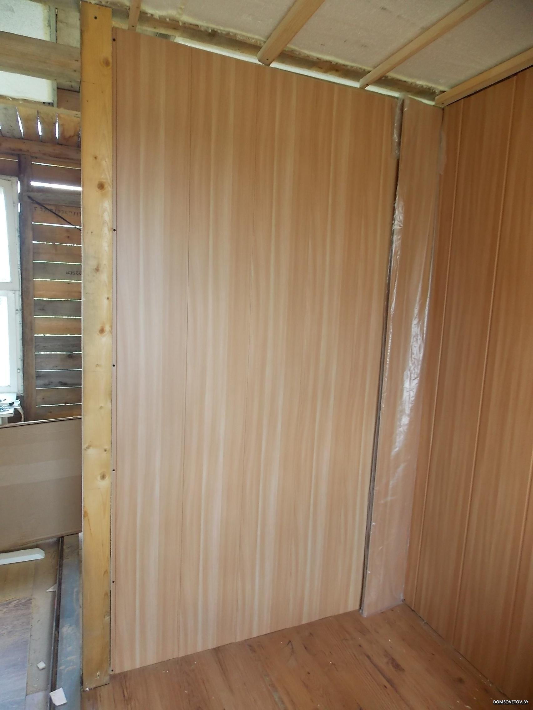

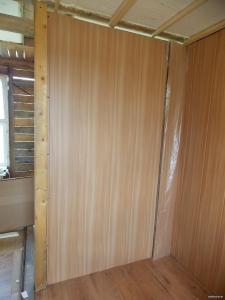

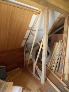

Заканчиваю подшивать МДФ южную стенку, зашиваю перегородку.
Последнюю панель не креплю, оставляю доступ для возможности крепления обрешетки по кухне.
