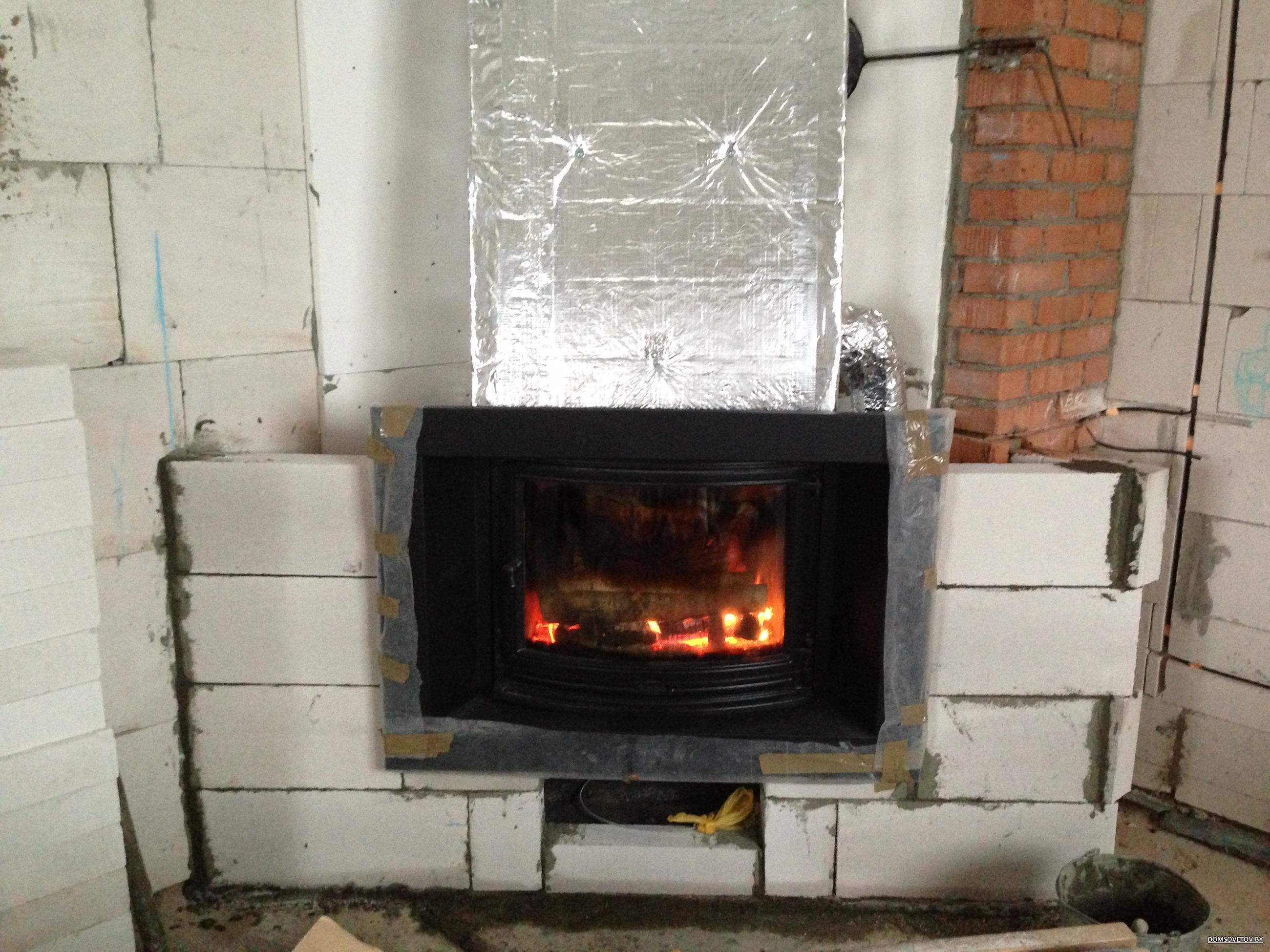

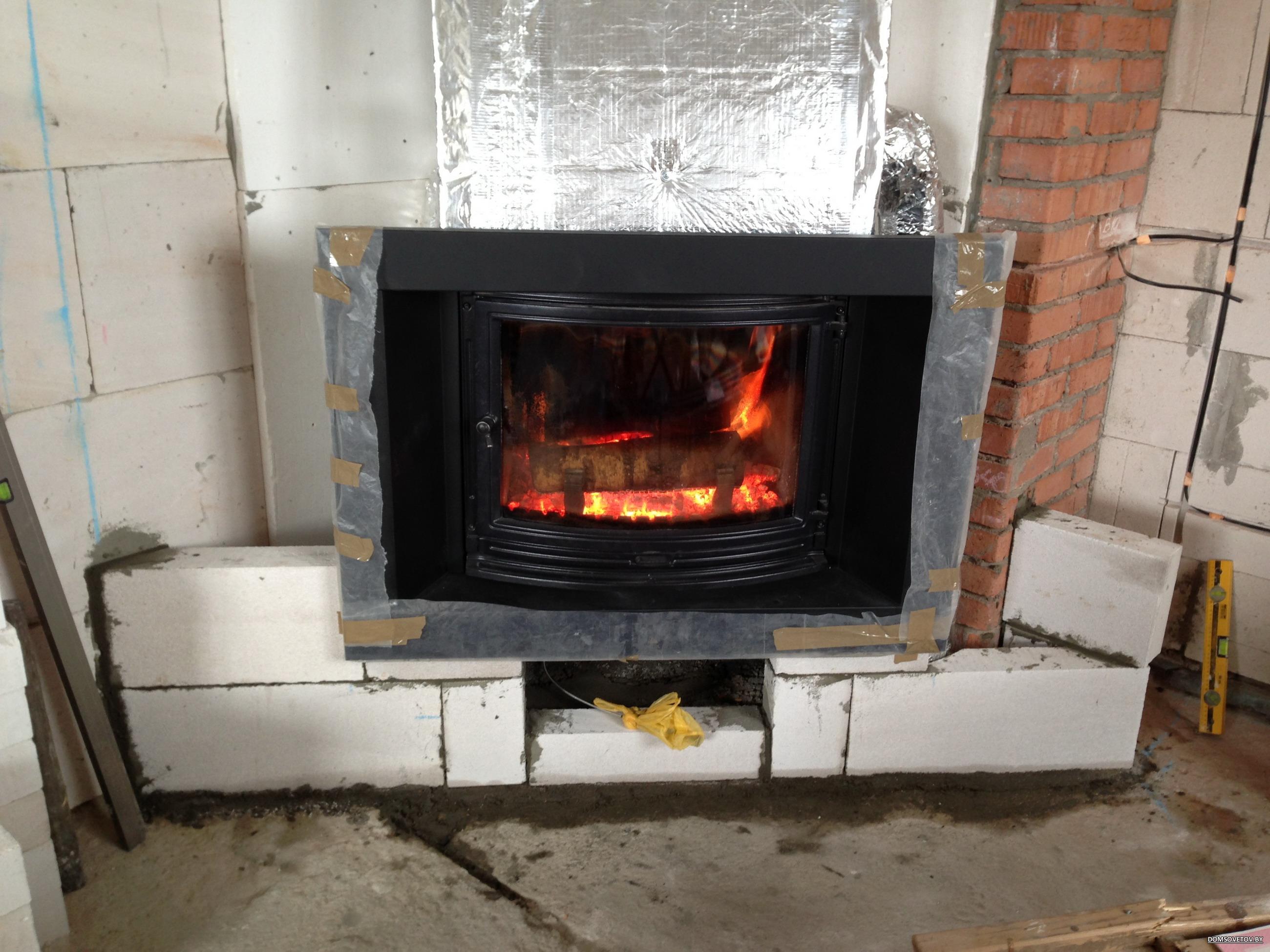

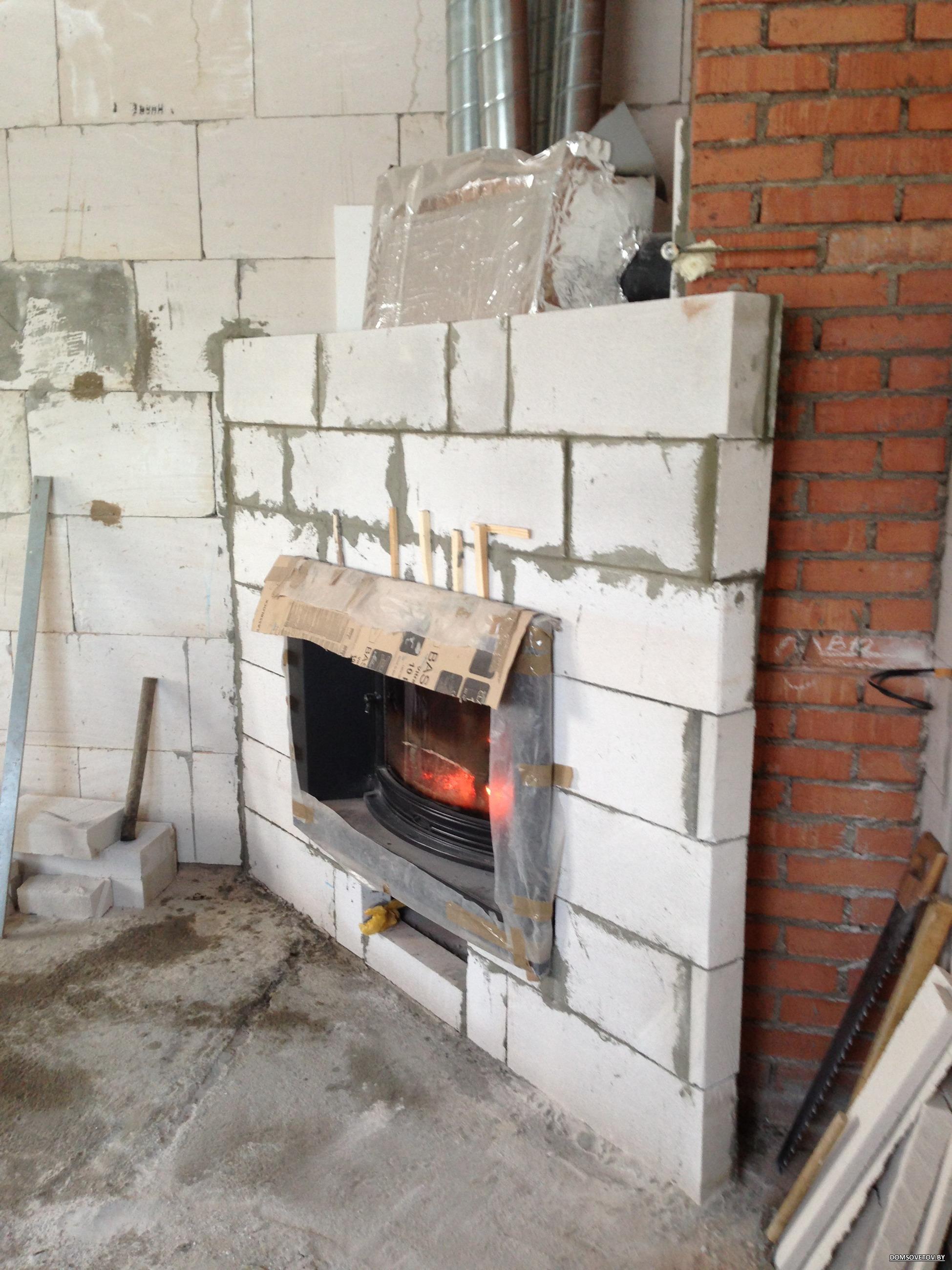

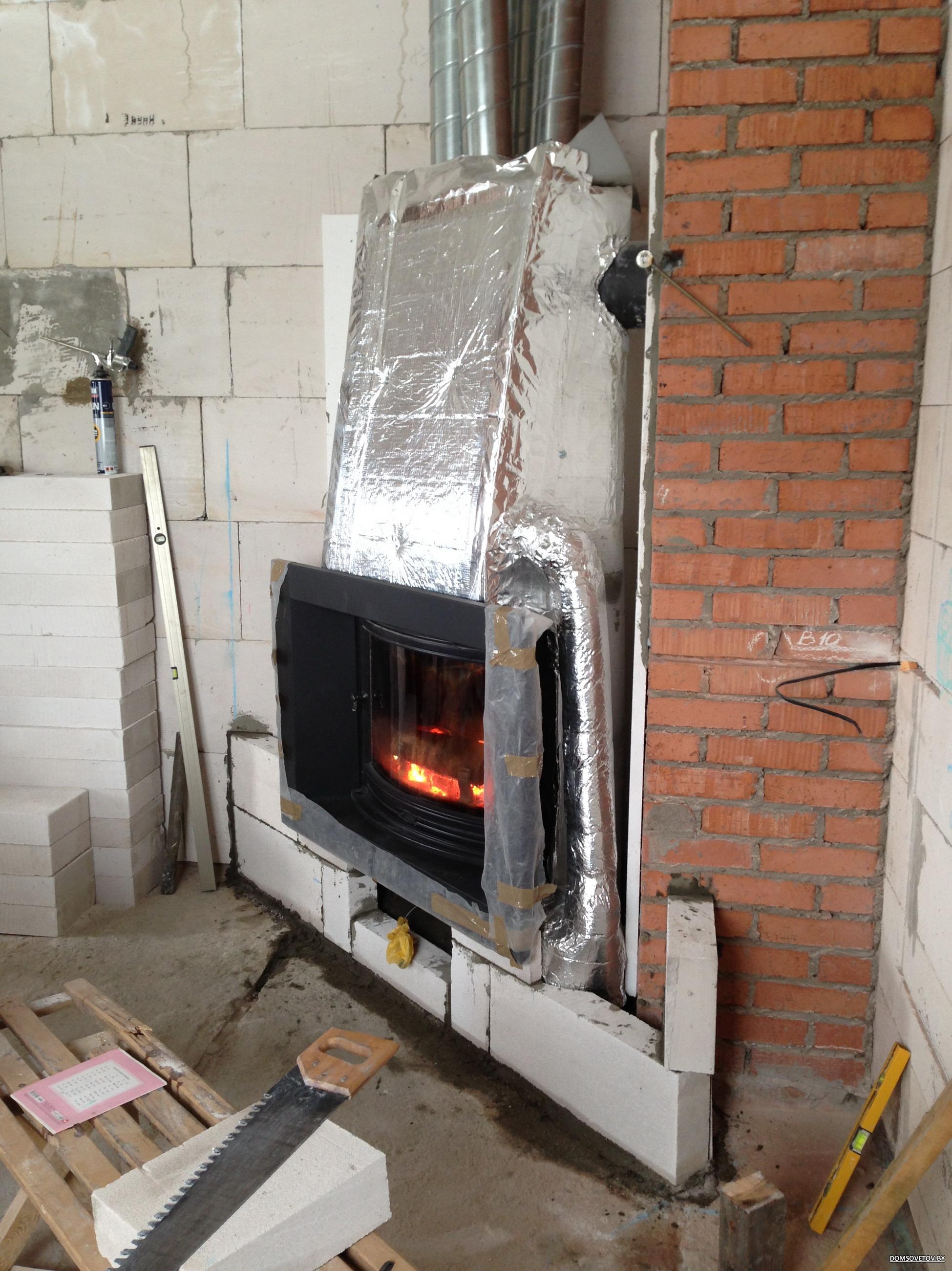

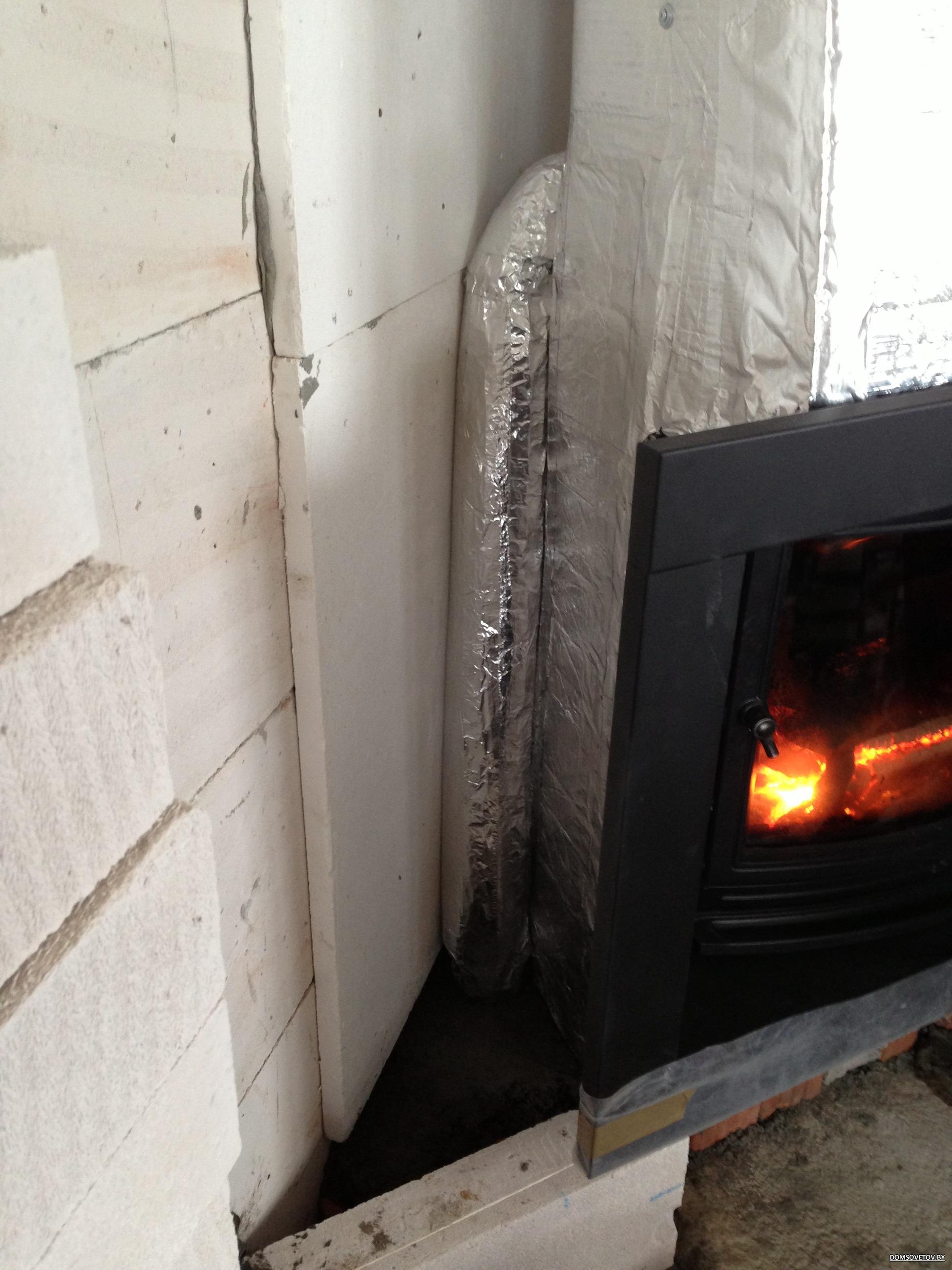

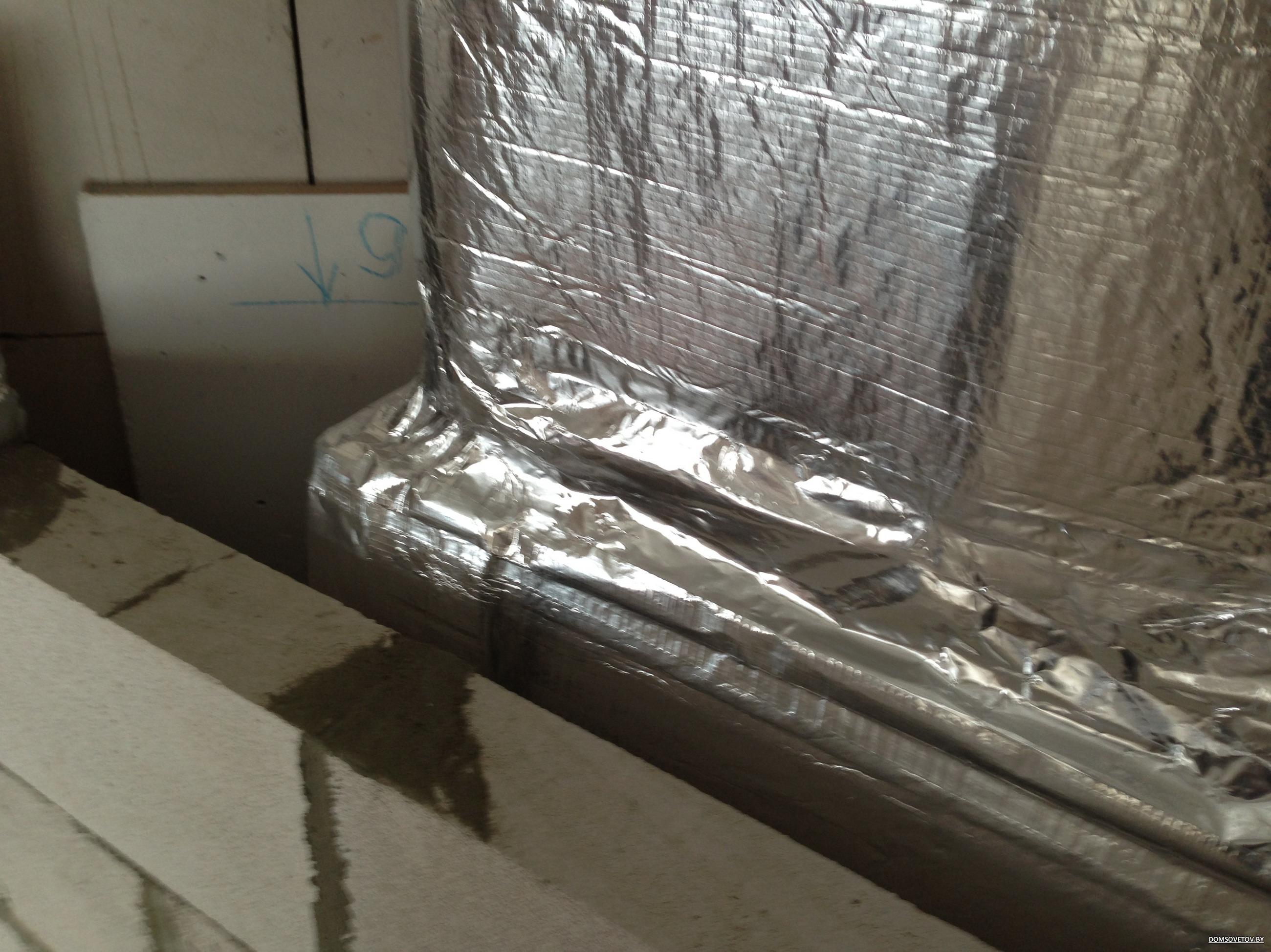

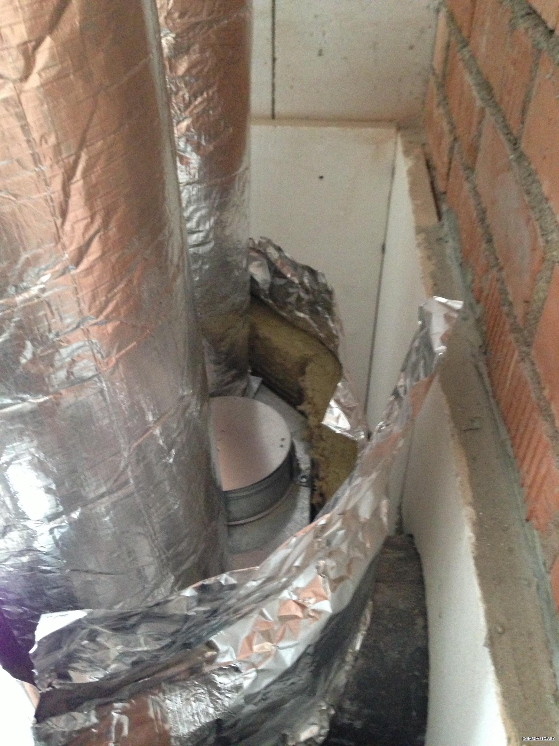

Так я утеплил подачу воздуха в топку:
Использовался тот же материал, что и при утеплении воздуховодов - Paroc Lamella Mat AluCoat 20х1000х1000

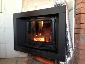

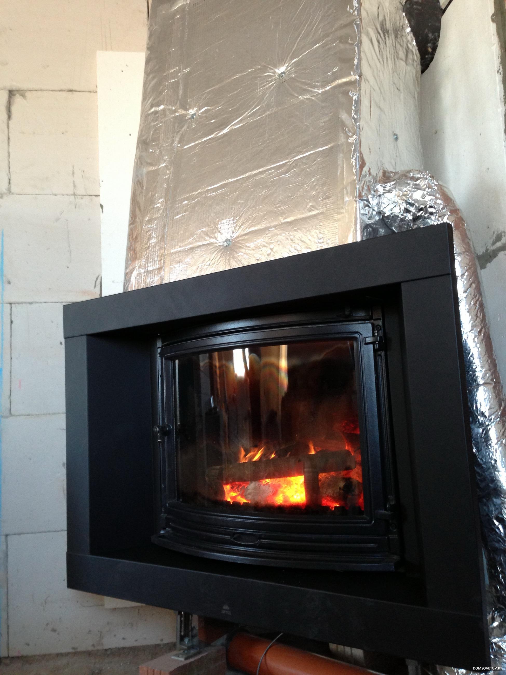

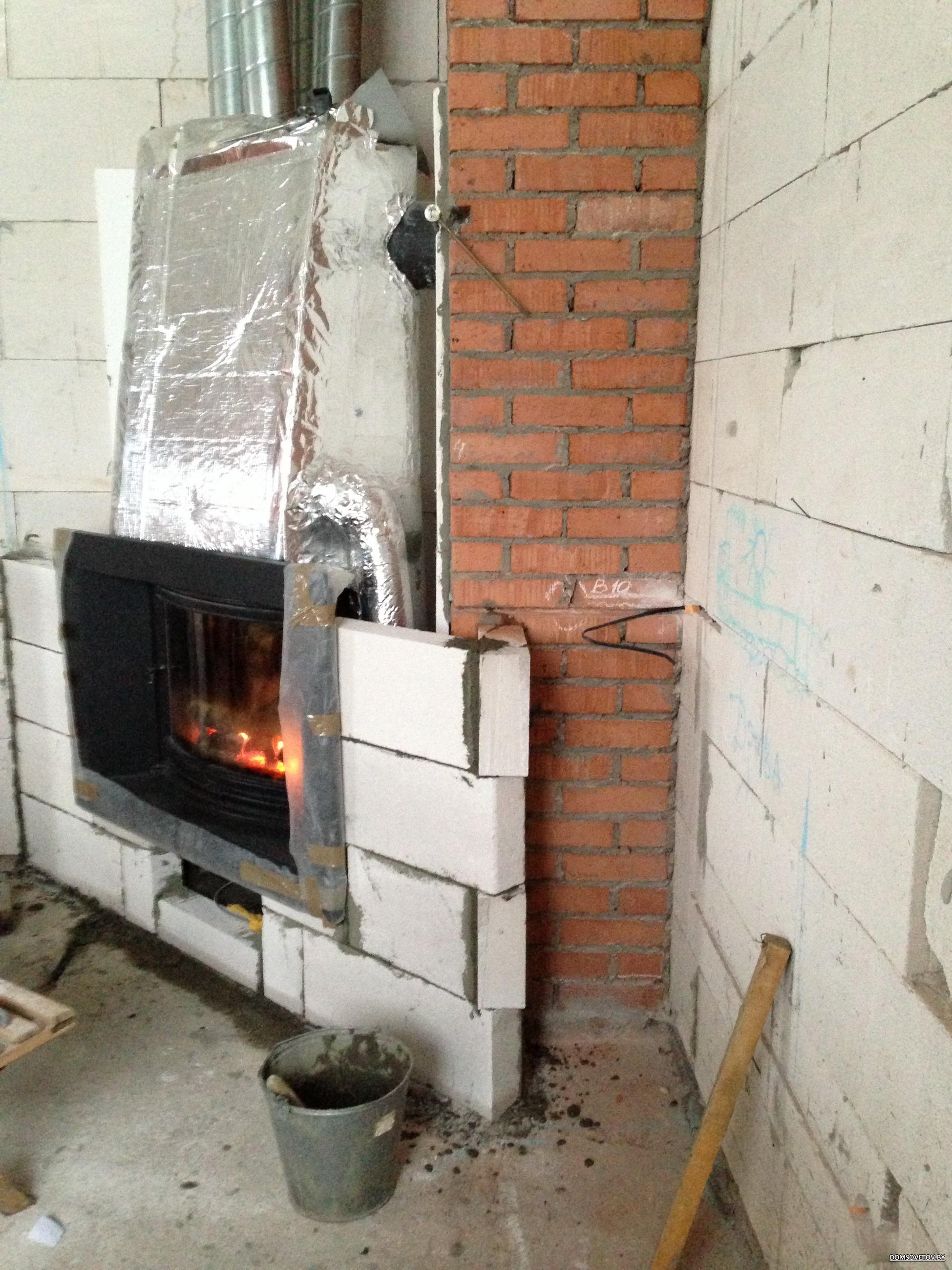

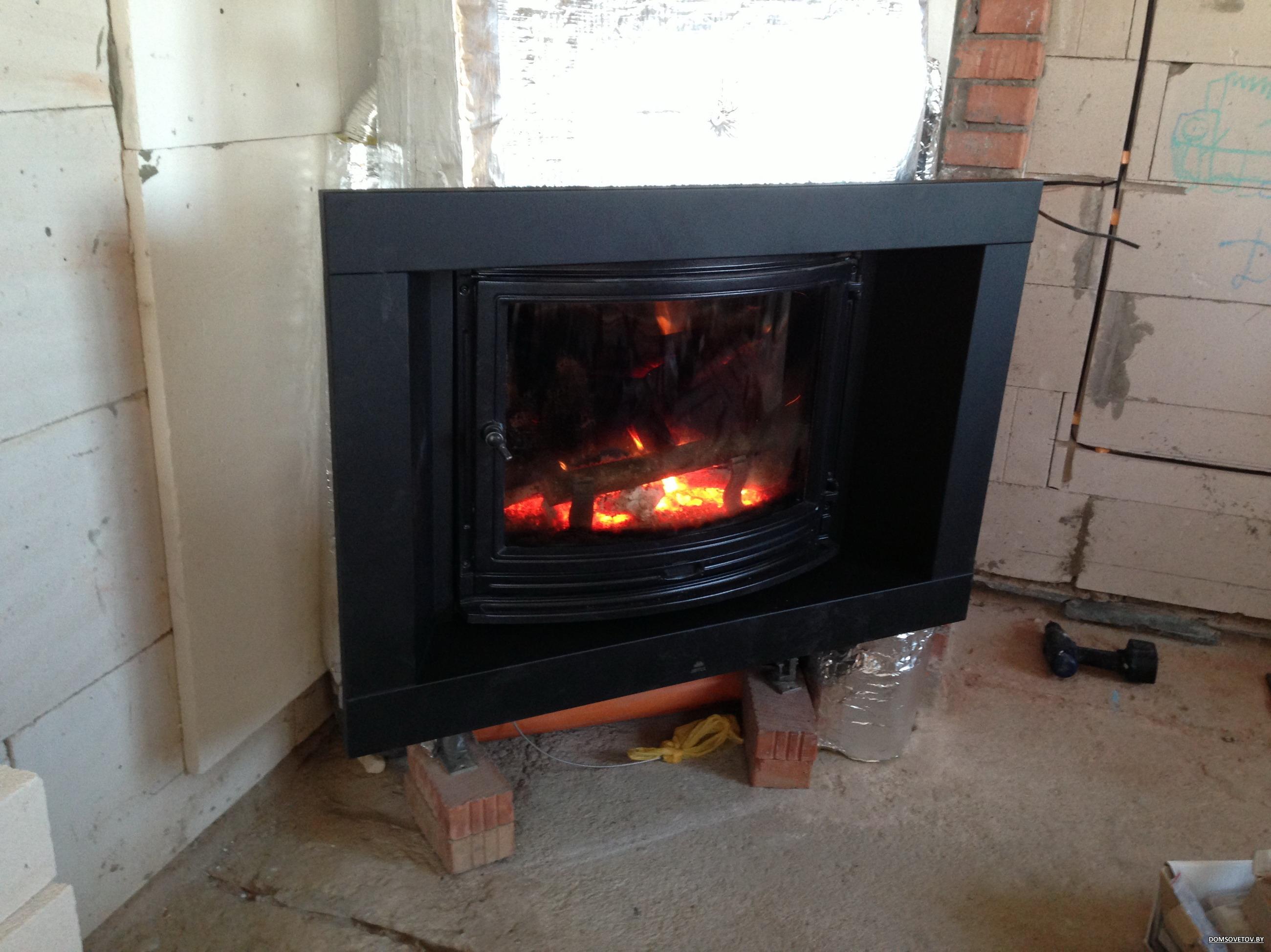

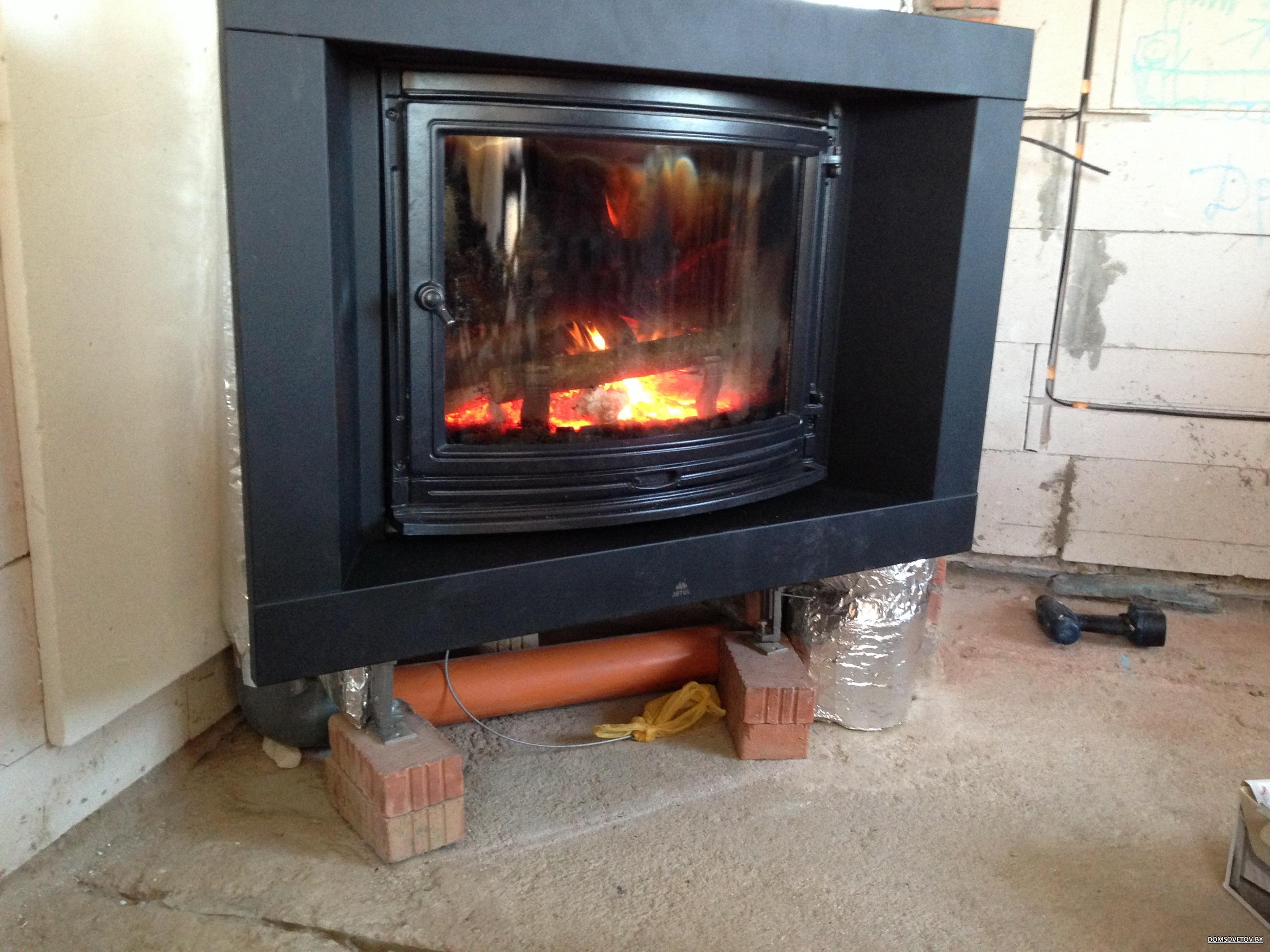

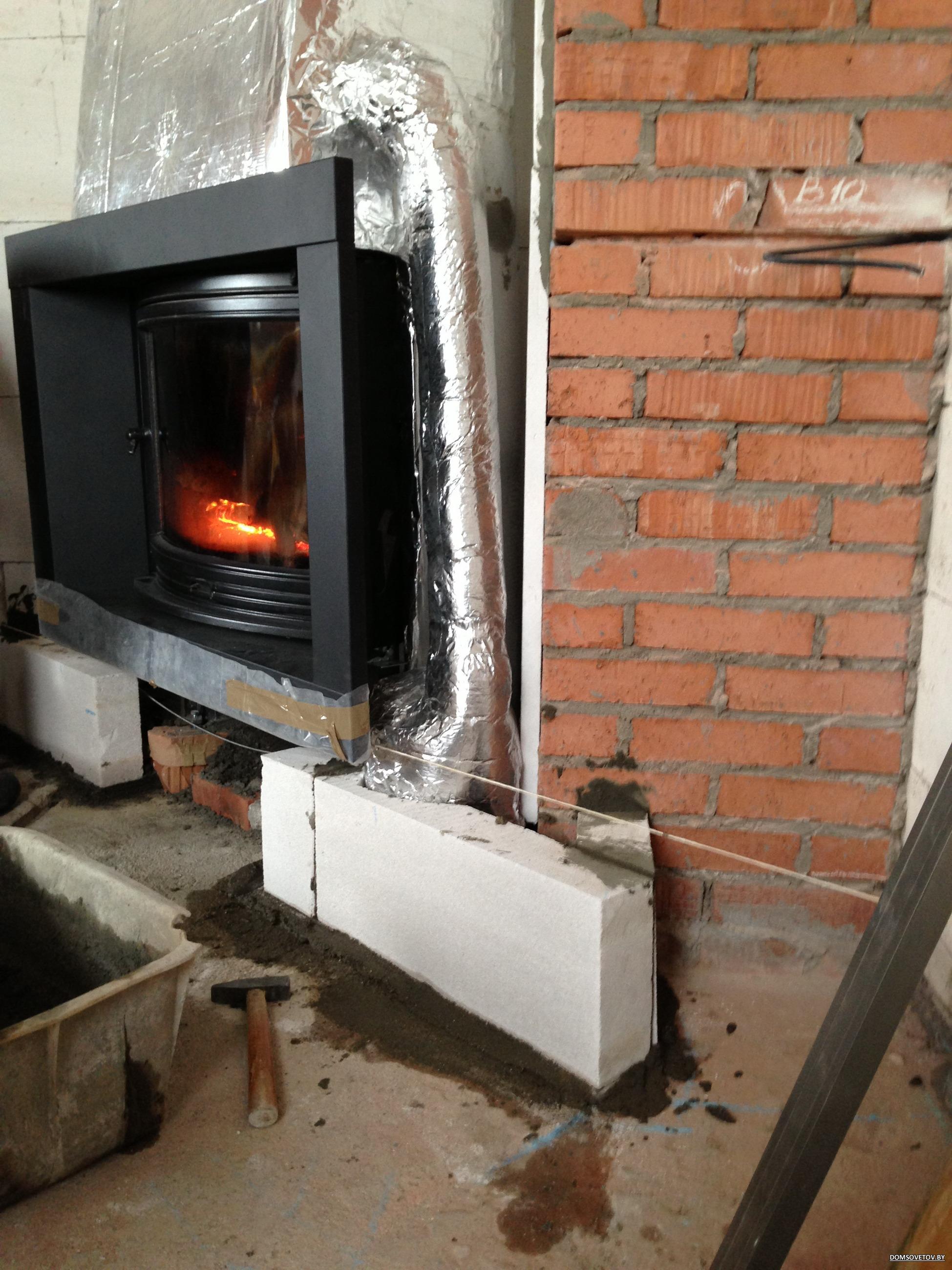

Пришло время отделки топки. Была куплена декоративная рамка для i18 без нижней каменной полки (полку продали :-)) и установлена на место...

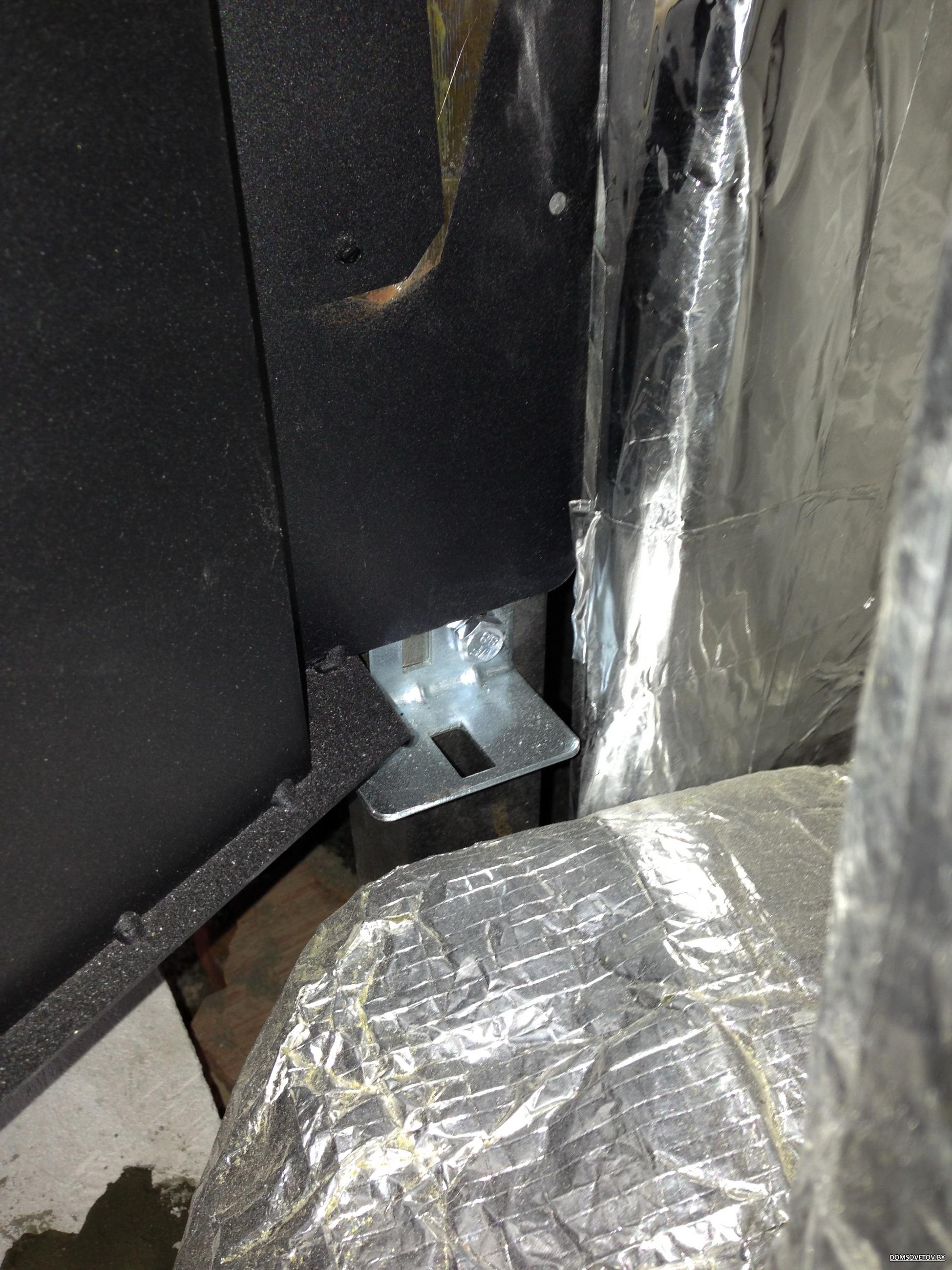

Во время установки возник один неприятный момент, рамку не возможно было закрепить внизу при помощи её родного крепления - утепление короба мешало это сделать на этом этапе. Я полагаю, что необходимо было заранее об этом подумать, но кто знал...

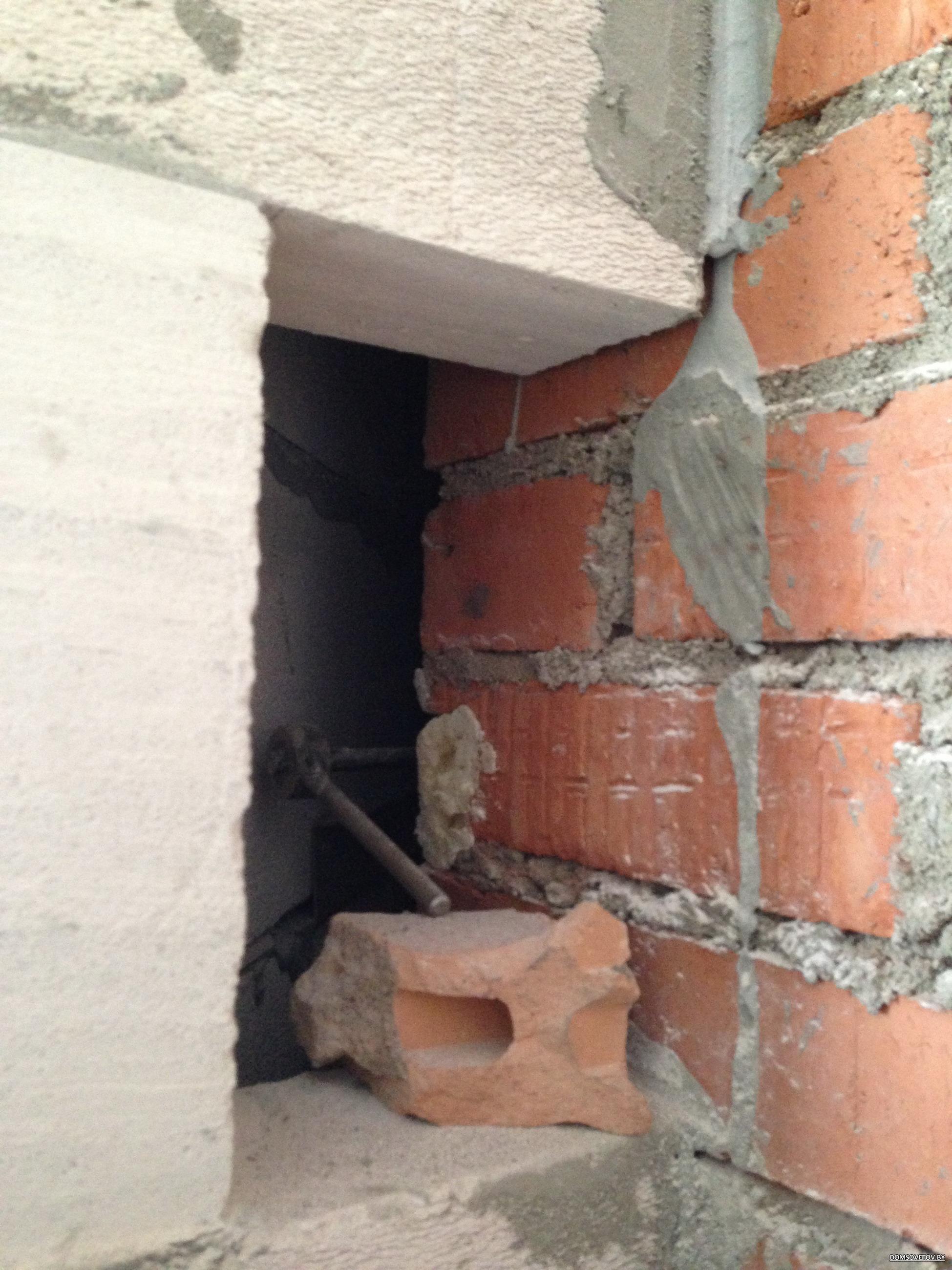

Тем не менее решение было найдено в остатках крепежа гаражных ворот:
---------- Сообщение добавлено в 21:03 ---------- Предыдущее было в 20:49 ----------

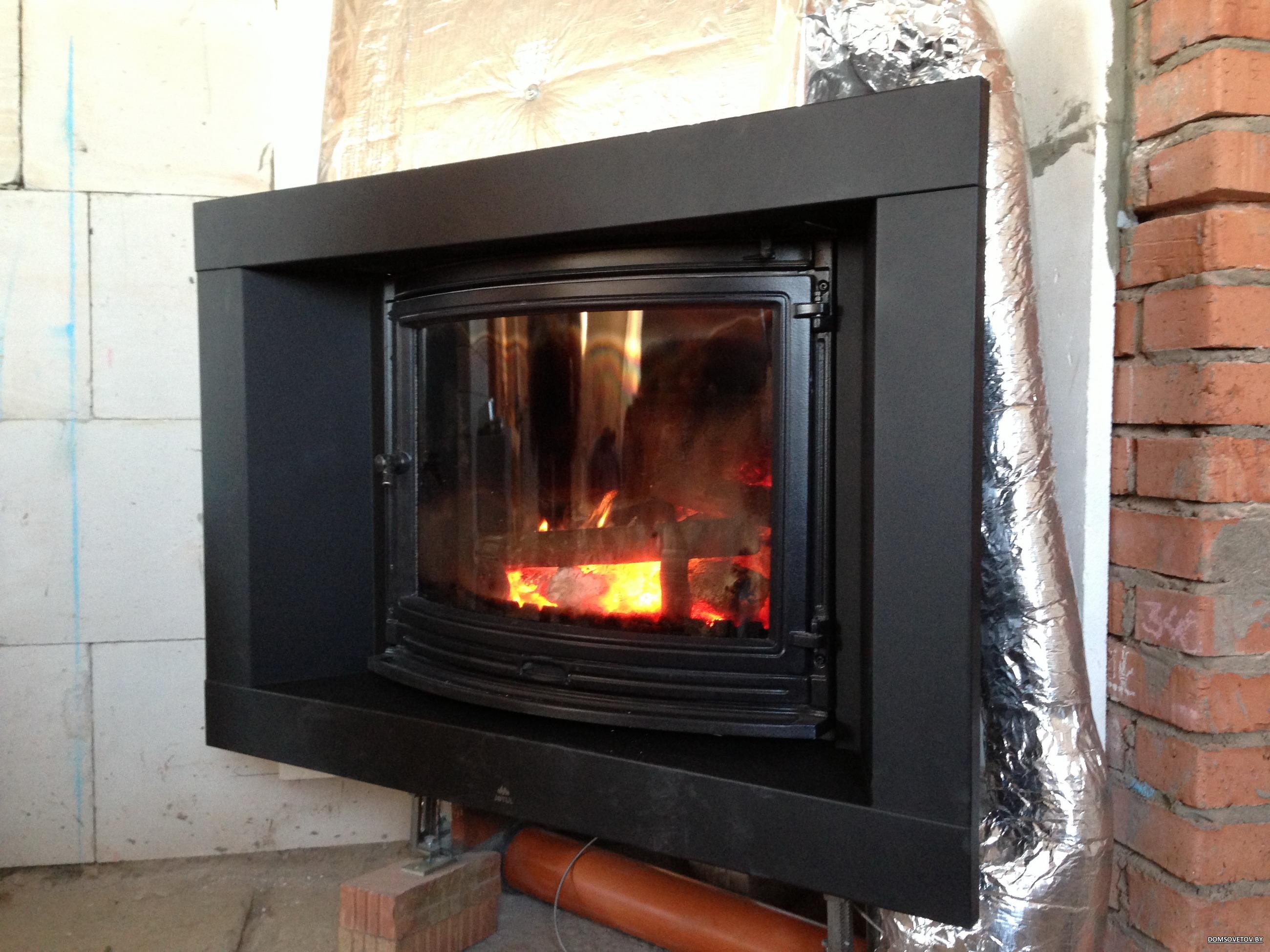

Очень много разных решений отделки топки было рассмотрено, чертежей начерчено и обсуждено со всеми заинтересованными лицами
Из всего ряда было выбрано самое простое и на мой взгляд самое грамотное решение:

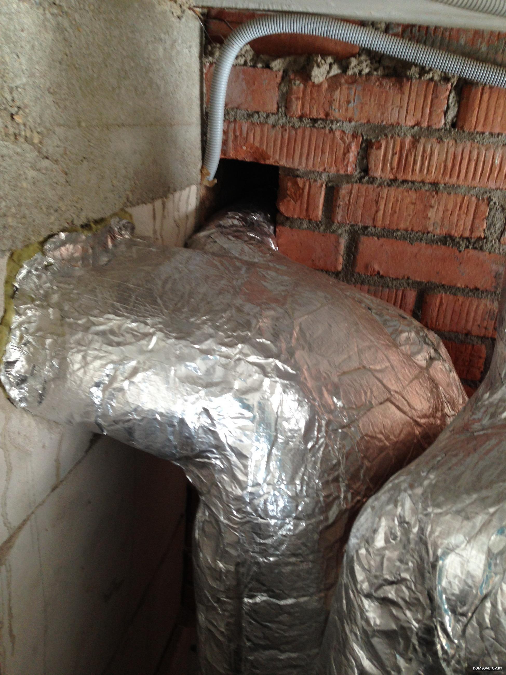

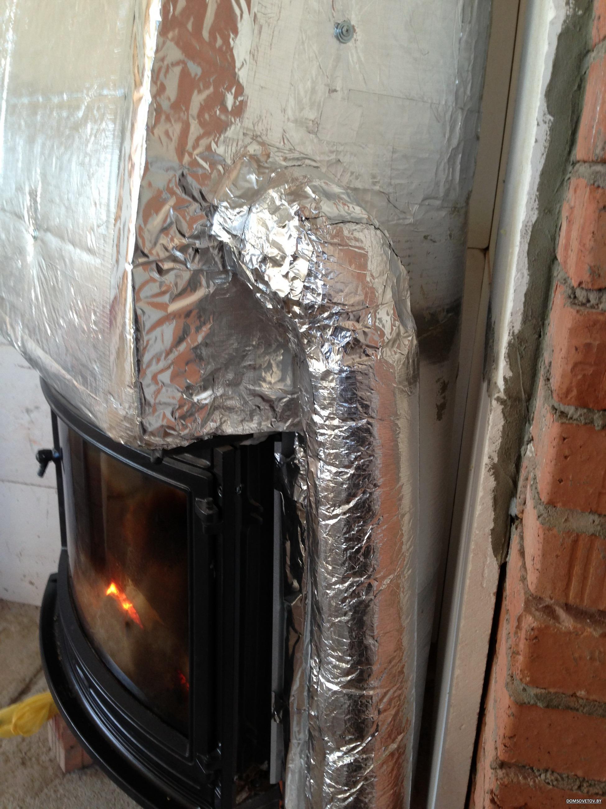

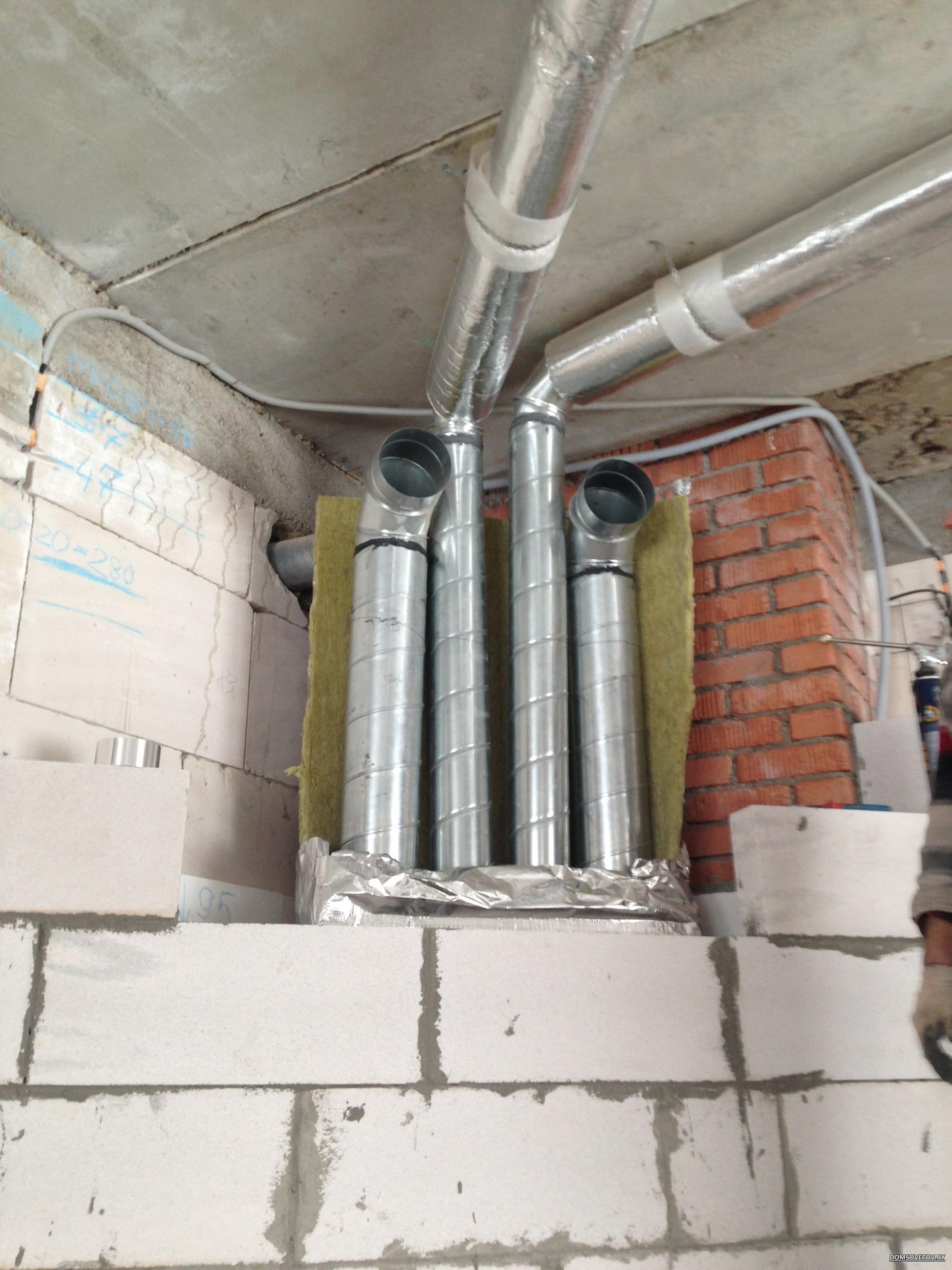

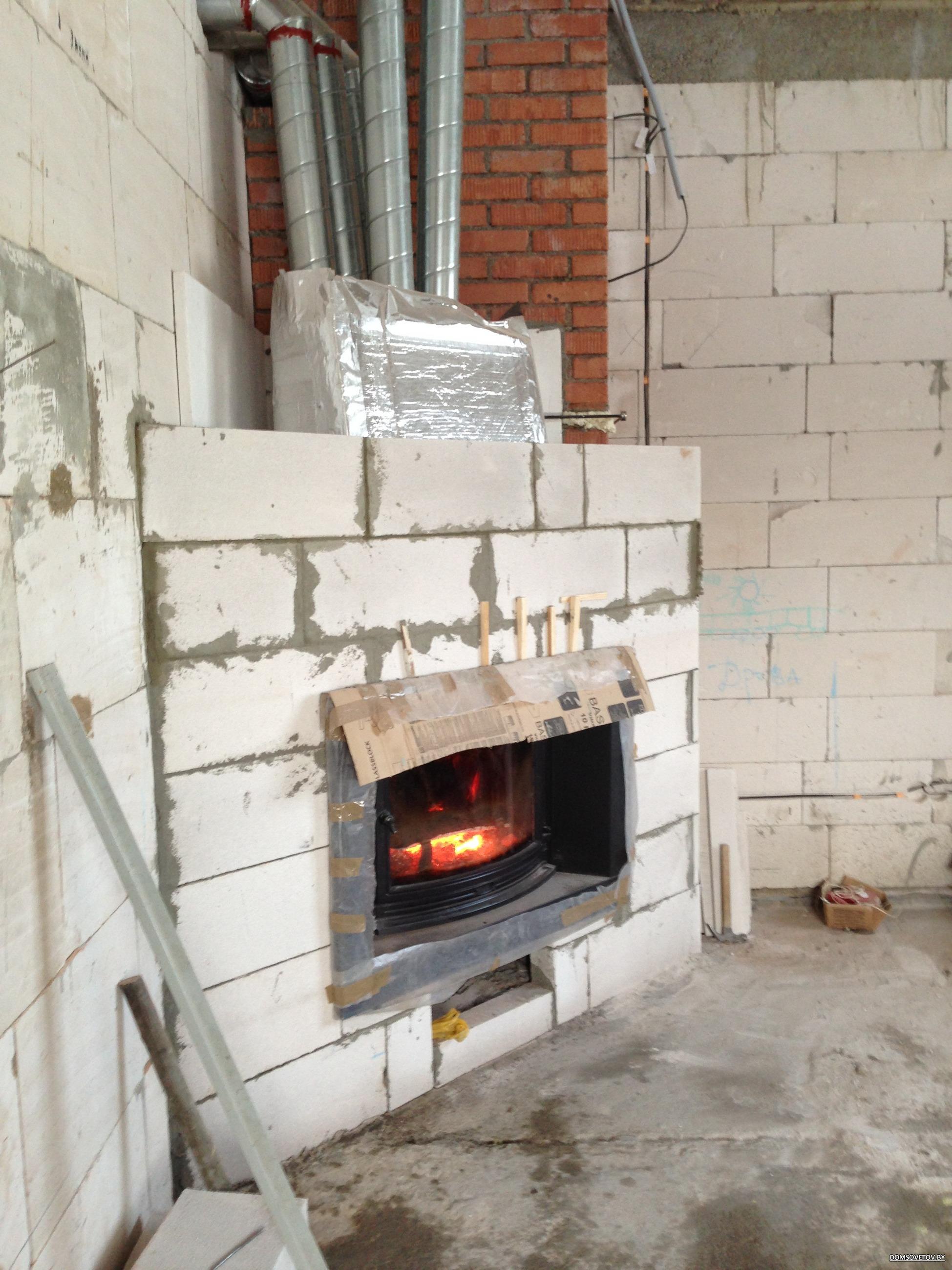

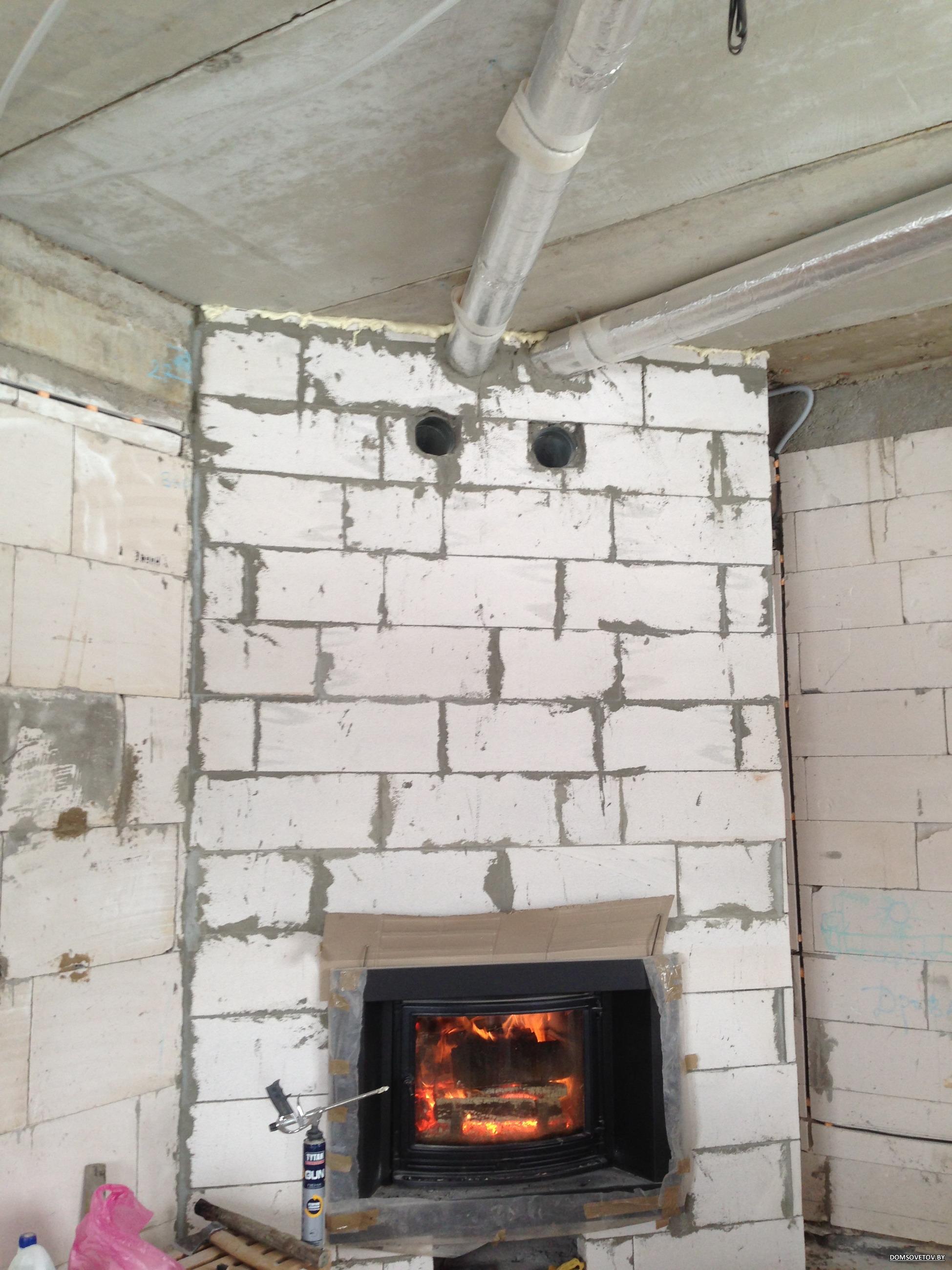

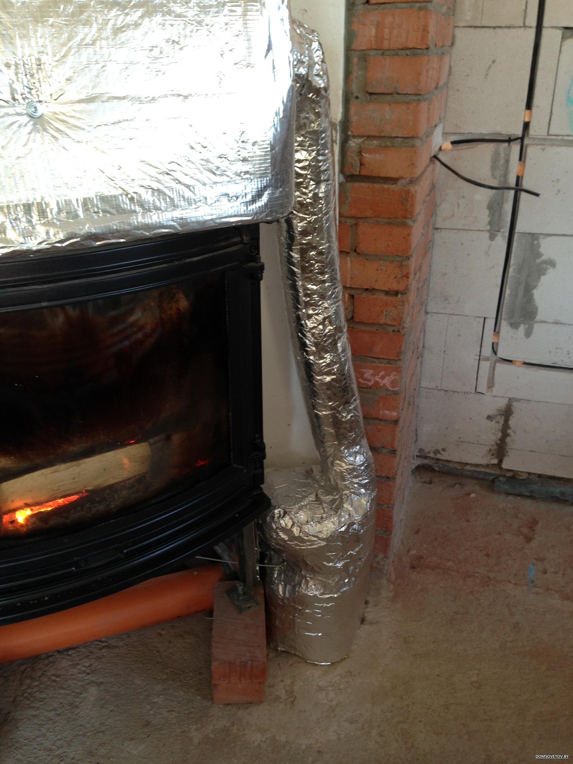

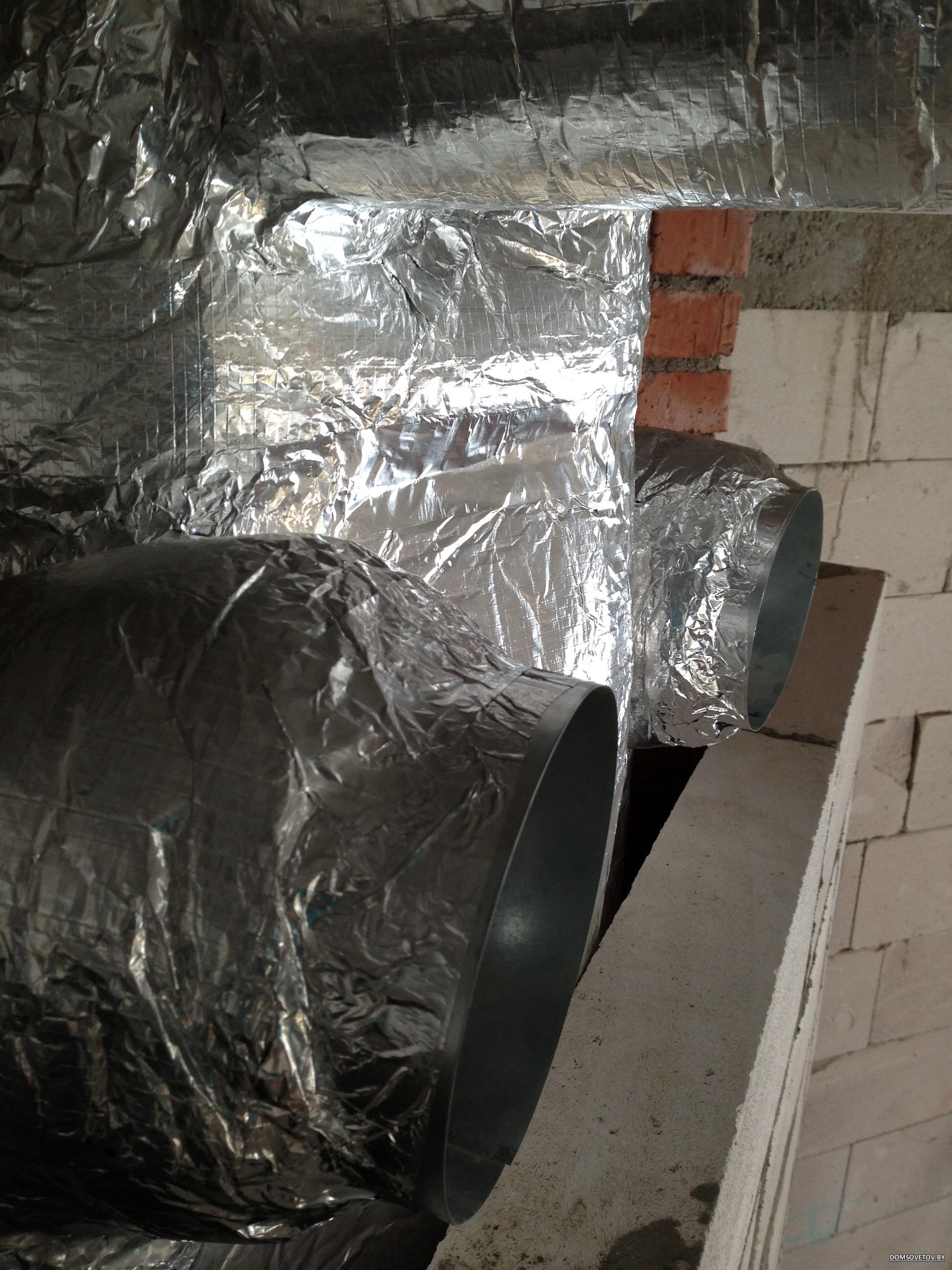

Осталось утеплить трубы над камином - это было самым сложным, в том числе и потому, что в это время камин работал в режиме тления и трубы были далеко не холодными...
Одно 125ое отверстие я заглушил...

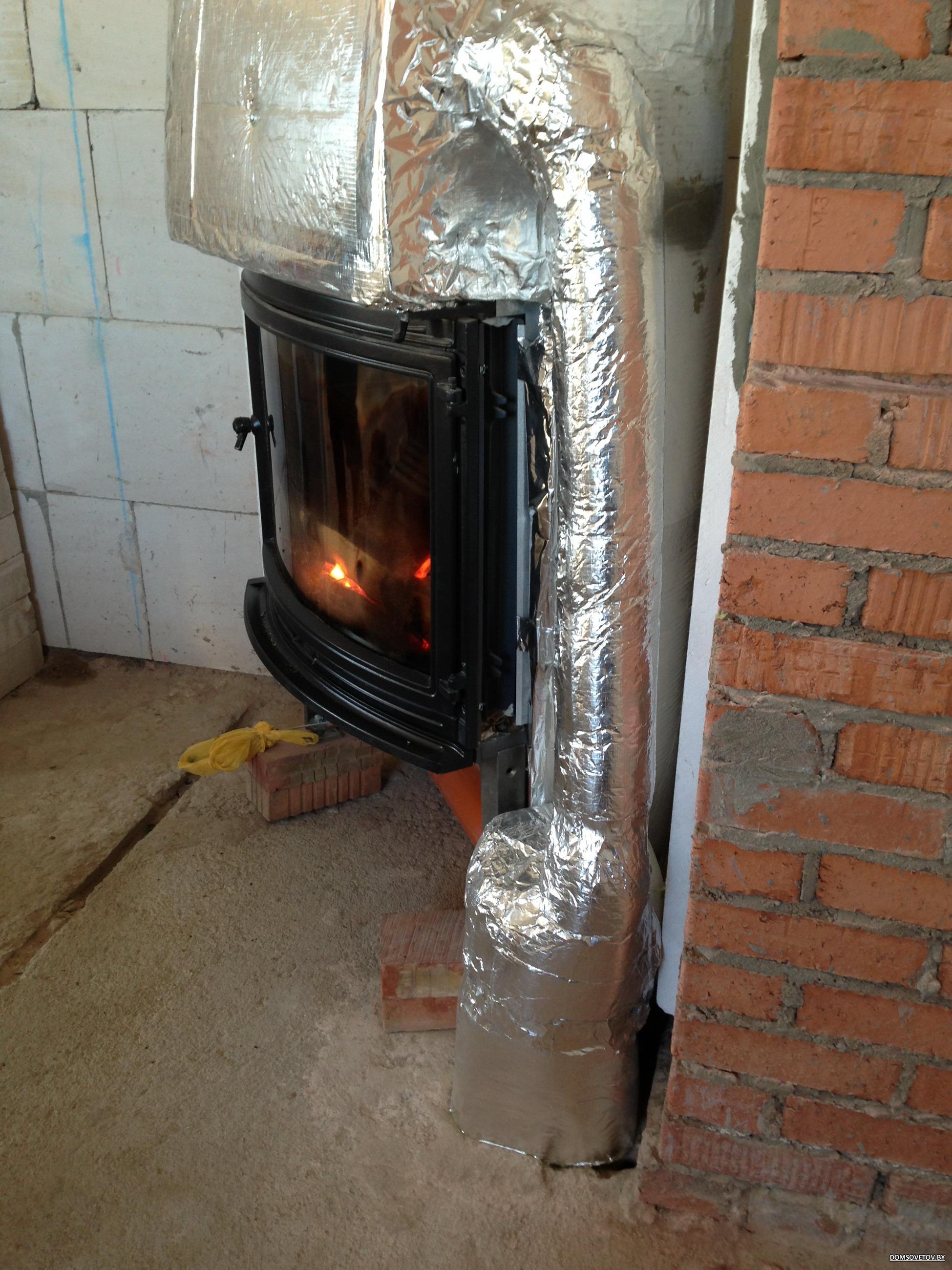

---------- Сообщение добавлено в 22:57 ---------- Предыдущее было в 22:51 ----------

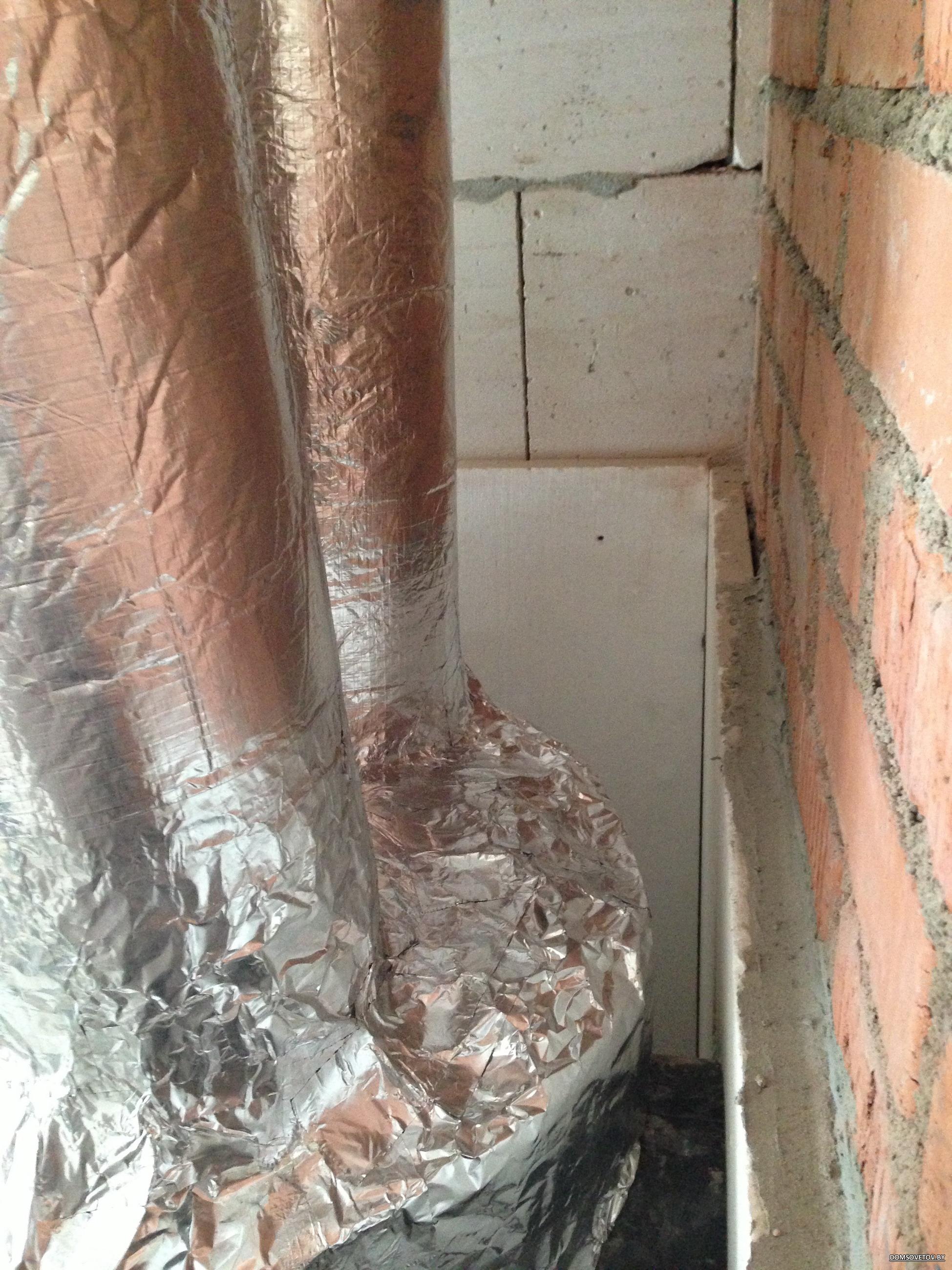

В результате получилось как-то так...
Регулировка шибером осталась в пределах досягаемости, но в тоже время это скрыто от глаз...

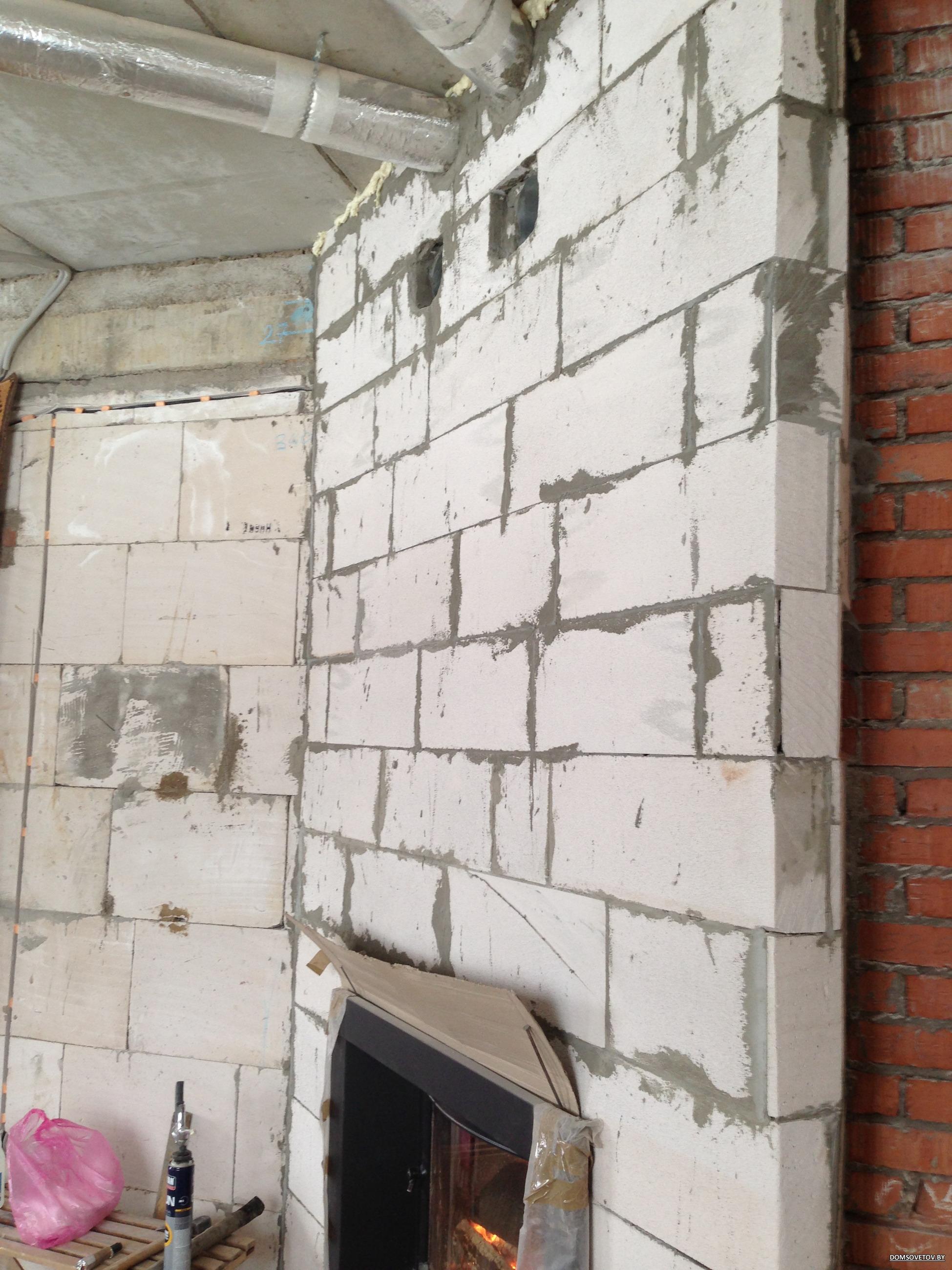

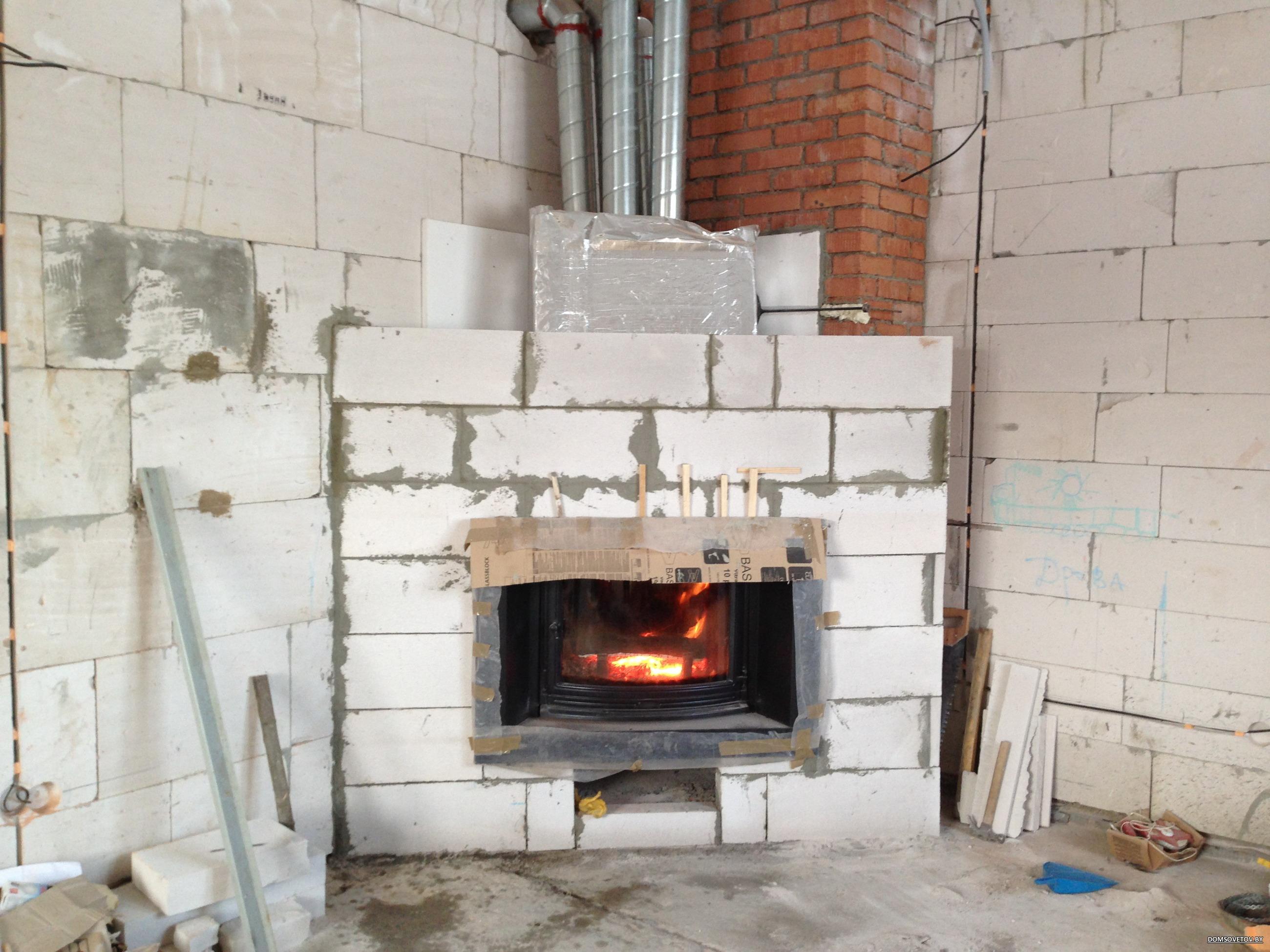

Carden, а под потолком не нужна декомпрессионная камера при таком конструктиве каминного короба?
Старый 23.05.2013, 14:00   #137 или 144251
Carden
Регистрация: 14.06.2011
Адрес: Ратомка
Сообщений: 284
Ну да, изначально я собирался её делать, но когда все элементы конструкции стали на свои места, стало понятно что слишком сложно будет сделать грамотную перегородку между коробом и перекрытием в моём конкретном случае, когда воздуховоды развернуты в соответствии с расположением комнат и запланированными высотами потолков).
Учитывая, что в инструкции производителя по монтажу описано требование к горючим перекрытиям - выдержать расстояние в минимум 50 см от верхней точки отверстия в коробе до "горючего" перекрытия, то я решил для себя остановиться на следующих противопожарных процедурах:
Несмотря на то, что перекрытие моё негорючее в принципе, было решено как минимум
- теплоизолировать все воздуховоды и короб в целом
- сделать несколько вентиляционных отверстий (внизу,вверху и по середине к примеру) в ГС облицовке топки чтобы дать возможность теплому воздуху циркулировать внутри облицовки.
Если есть какие-то замечание, буду рад услышать и обсудить...
