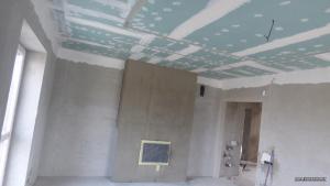

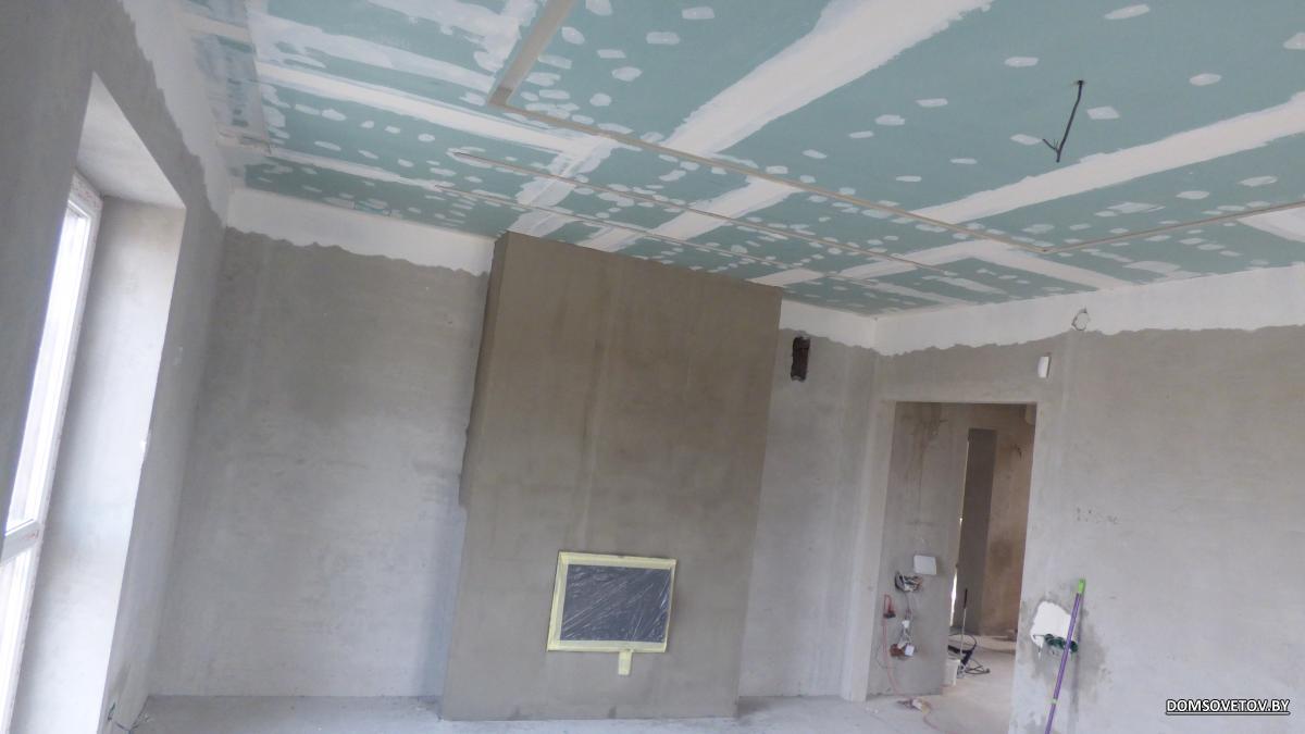

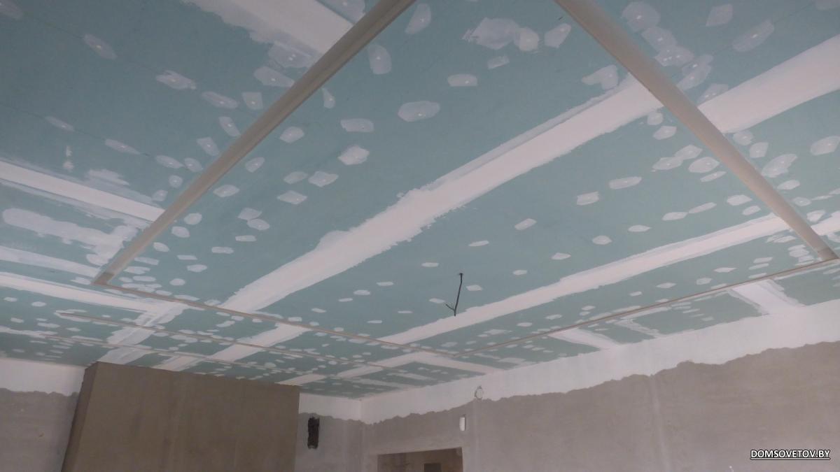

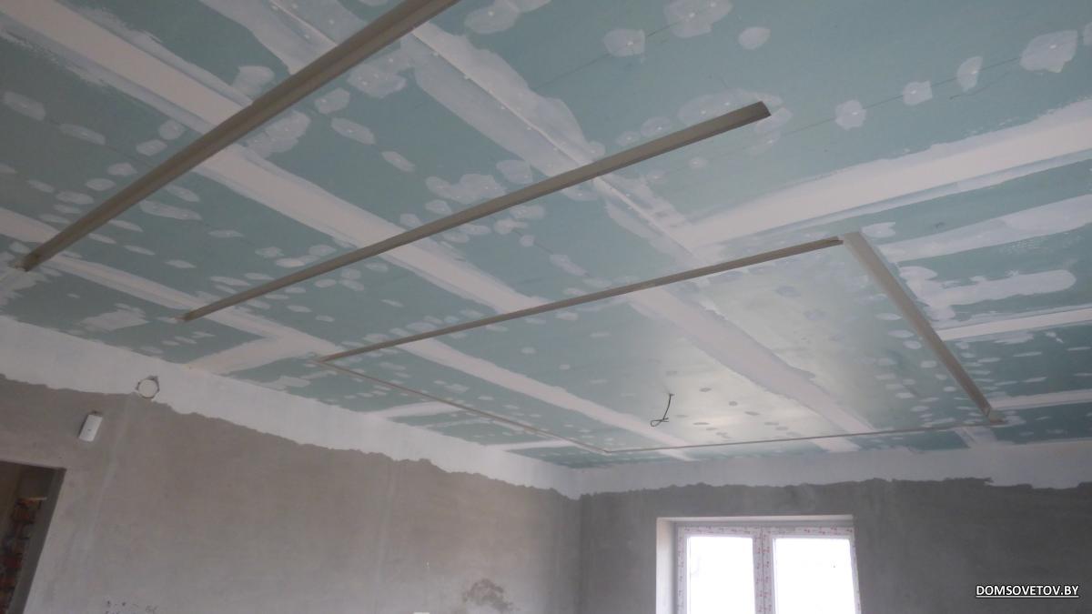

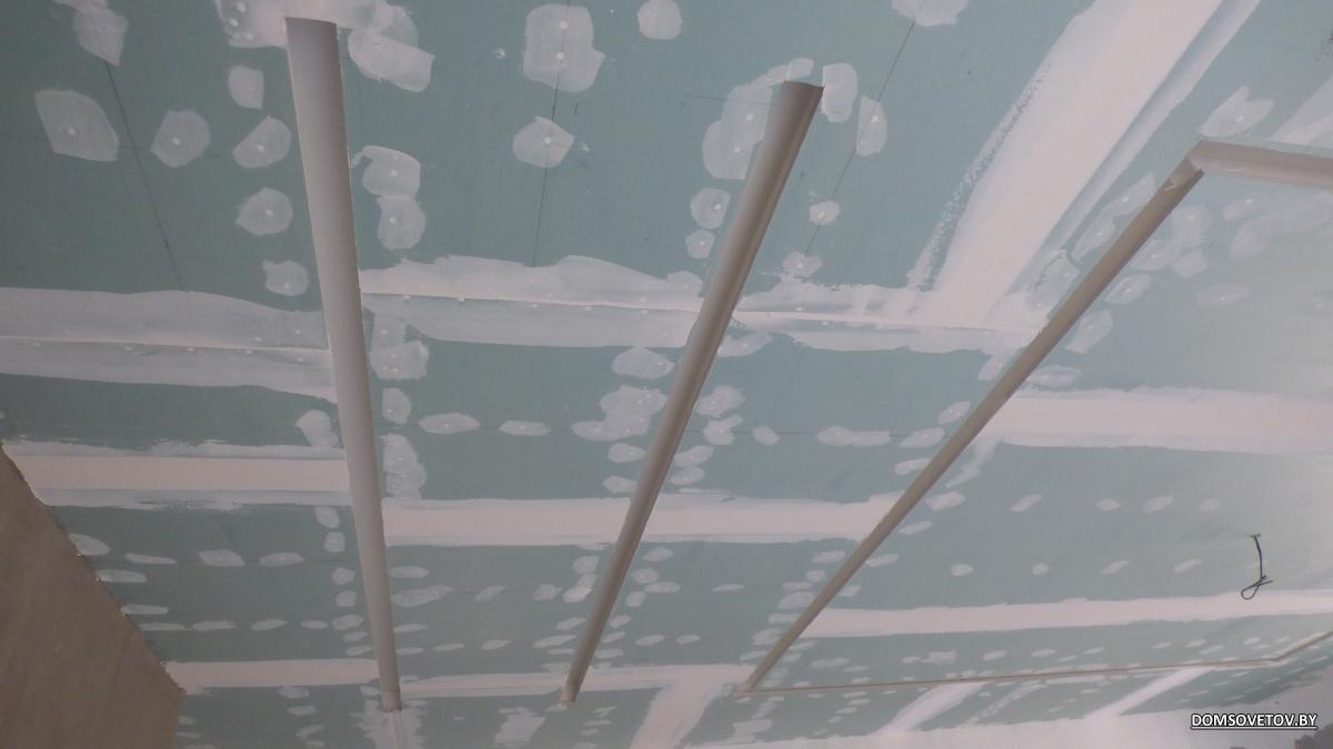

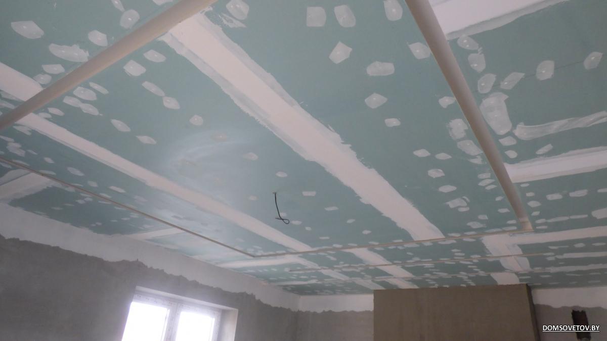

Сообщение от alternativa Посмотреть сообщение
Вот как оно будет выглядеть
