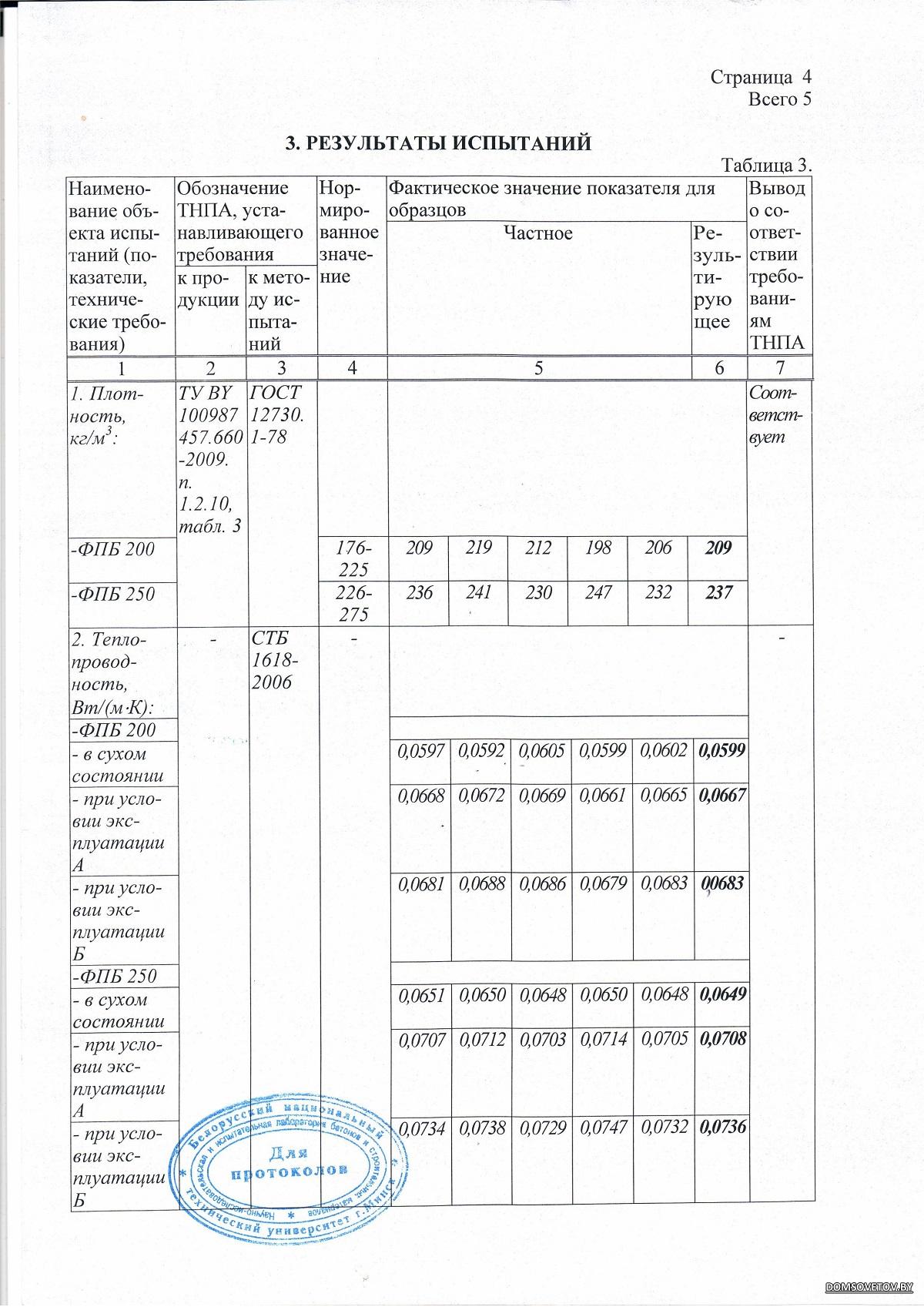

Заявленные характеристики изготовитель подтверждает следующими документами. Но меня насторожило, когда на мой вопрос как фибропенобетон 100мм может заменить 200мм каменной ваты если его теплопроводность 0,067-0,068 мною был получен ответ что изготовители каменной ваты лукавят и на самом деле теплопроводность ваты больше чем теплопроводность фибропенобетона. А ещё я сегодня узнал его цену 120уе за м.куб!!!!!!!

Точнее 0,068-0,073. Но, в любом случае, разговаривать дальше с ними бессмысленно.
Получается, что как утеплитель этот материал не конкурент традиционным утеплителям. Возможно, что это конкурент газосиликатным блокам. Я только не знаю сколько они стоят.
