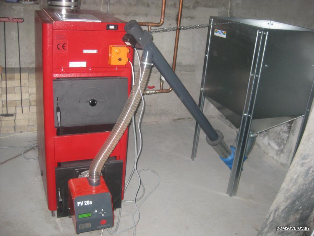

Плохая пеллета это наростание коржа на горелке и как следствие остановка котла.
В Украине самая крутую пеллету делает мебельная фабрика в г. Малине.
Фото нового котелка.
