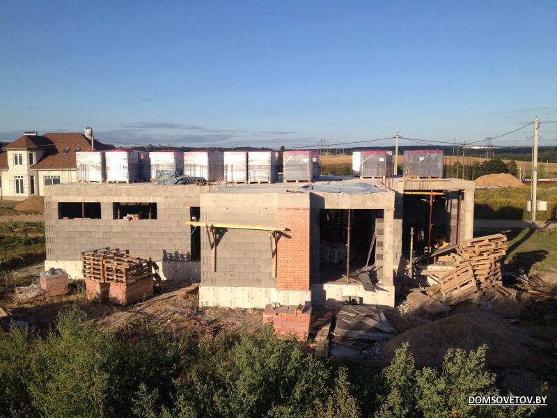

Сегодня завезли опалубку, приступаем к монолитному перекрытию

Монолит застывает, ищу кровельщиков

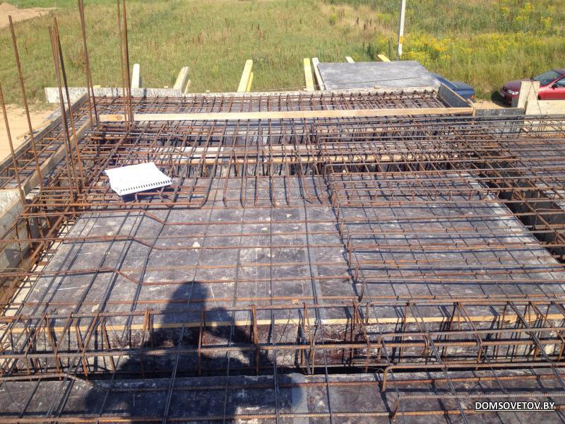

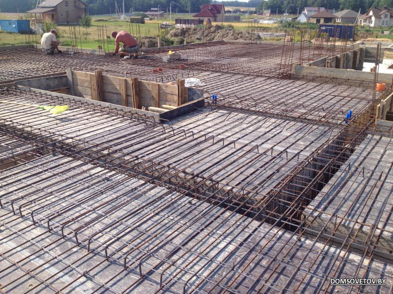

Давненько ничего не писал, а прогресс есть!
Итак, связали арматуру, на фото видно на сколько "не стандартно" армируется перекрытие в польских проектах.
Арматуру связали качественно, без халтуры. Все элементы выгнуты точно по проекту и закреплены в проектном положении.

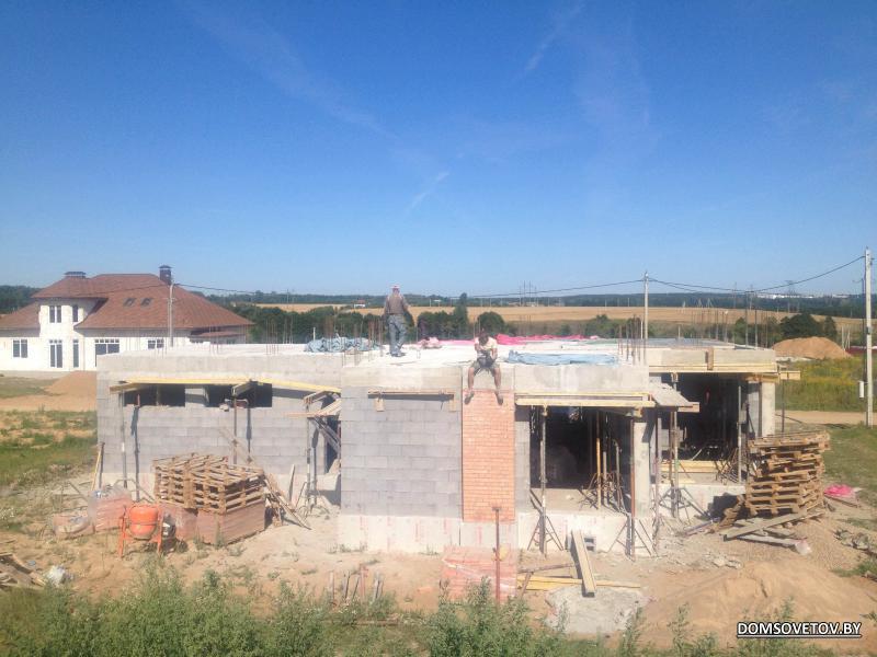

На выставление опалубки ушло 2 недели, на армирование и заливку одна неделя. Учитывая погодные условия, температура +34, пришлось заливать поздно вечером, начали в 22-00. Бетон схватывался очень быстро, через час полтора уже можно было смело ходить по нему. На следующий день многократная поливка бетона и укрытие под пленку. Поливали бетон дней 5.

Через 10 дней приступили к снятию опалубки перекрытия и установке подпорных стоек. Привезли блоки и расставили их над балками и ближе к центральным несущим стенам. Хоть все перекрытие и опирается на стойки, но лучше подстраховаться.
