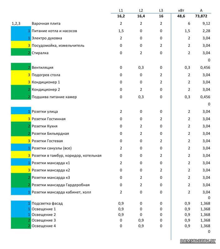

короче вот мой вариант, картинку что-то не хочет ставить прикреплю pdf
Схема.pdf
Логика моего подхода такова:
УЗО на входе - противопожарное
Везде куда может человек(ребенок) что-то сунуть - УЗО
Вся бытовая техника к которой человек может прикасаться и которая может оказаться влажной - ДИФ
Все остальное типа света - обычные автоматы
По моему пониманию, любые работы связянные с ремонтом электроприборов (замена лампочек и т.д.), должны производиться после обесточивания линии - иначе "сам дурак"
Как-то так
Осталось посчитать нагрузки и попробовать равномерно распределить по фазам.
Спасибо всем за активное обсуждение и мнения!

Что-то я прикинул нагрузки и получается что мне нужно 80 Ампер
Правда если убрать нагрузку предполагаемую в розетках, то нужно 37 Ампер.
Может я что-то делаю не так? Я понимаю что это максимально возможное потребление и сделал я эту табличку только чтоб распределить по фазам более менее равномерно (к слову, правильно хоть сделал разброс, может есть замечания бывалых?)
У кого как с этим вопросом?
