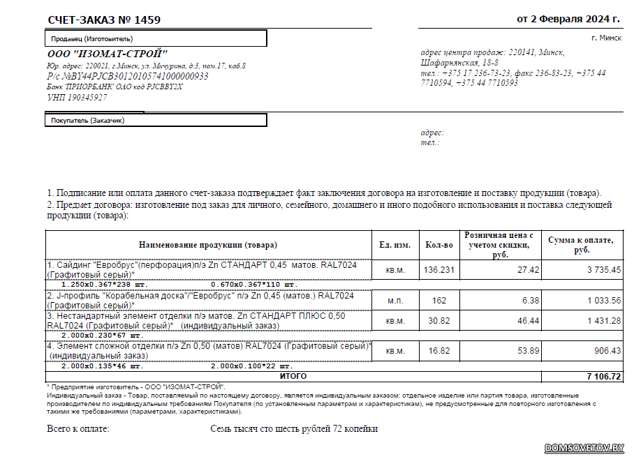

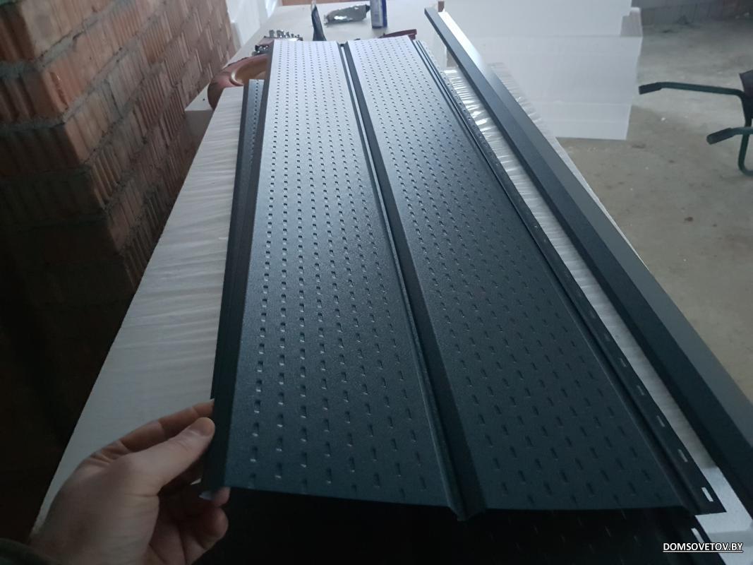

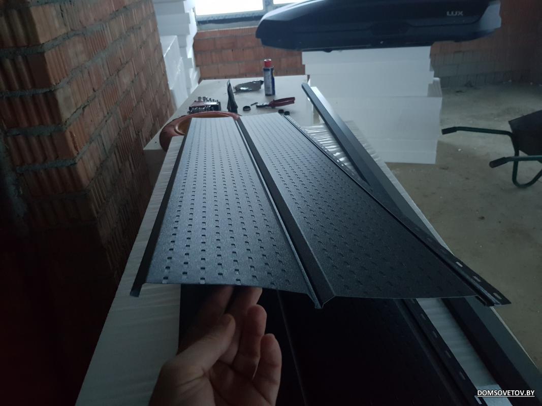

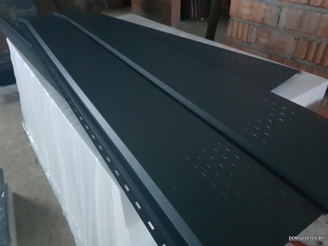

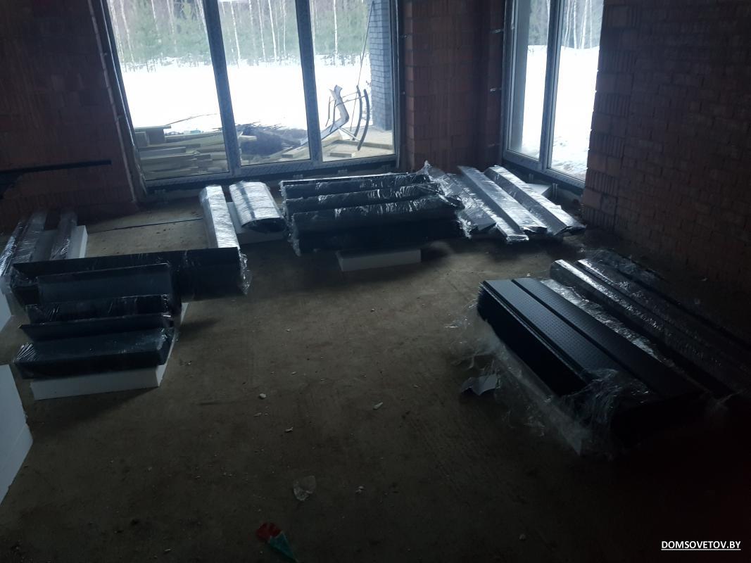

Приехала подшива. С ней мог произойти косяк - получил размеры от кровельщиков, пересчитал все объемы, заключил договор с Изомат, оплатил аванс и заказ пошел в работу в понедельник. В четверг звонят кровельщики, говорят мы тут перемерили, подшива нужна на 20мм длинее... Звоню на Изомат в надежде вдруг еше не начали изготавливать заказ, объяснил менеджеру ситуацию, он говорит что заказ уже в работе, надо идти в цех и на месте смотреть что и как. В итоге в цеху заказ уже на линии и изготавливается, но делаются другие позиции из заказа которые не изменяются. Оперативно вносим изменения и в пятницу уже весь заказ у меня на месте! Не знаю что бы кровельщики делали если бы подшива приехала на 20мм короче чем надо...

Планки примыкания тоже денег стоят и они тоже изготавливаются в размер. Если бы не успели изменить размеры до изготовления то это были бы доп расходы и на кого-то бы они легли. Но хорошо что все хорошо.
Полный счет на металлическую подшиву. Если сравнить с пластиком (23руб за м2 подшивы с учетом подрезки как писал выше, лобовую в любом случае в металле надо делать, J-профиль в пластике за мп стоит где-то в ~2 раза дешевле) то получится что металлическая подшива за материал дороже пластика на ~20%. С учетом материалов + работа металлическая подшива получается дороже пластиковой на ~5-7%.
Я в свое время задавался вопросом ценообразования пластик vs металл. Изначально больше ориентировался на пластик. Но так как пластик надо смотреть что-то достойное и Ю-пласт не подходит, то имхо при такой разбежке металл действительно интересная альтернатива!

плюс преимущества в плане отсутствия статики и меньшее тепловое расширение.
