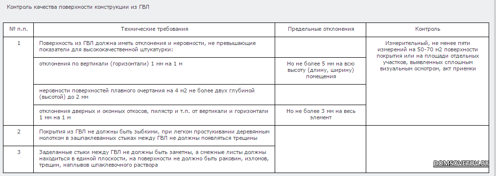

Нашел российские нормы. Буду их придерживаться:
А еще посмотрите какие отклонения у лазера.
Сообщение от Димакратия
я с разных точек пробивал.
То есть не поленился перевешивать лазер.
Это должно нивелировать погрешность измерений.
А погрешность прибора (бош пцл 20) +/- 0,5мм на метр.
