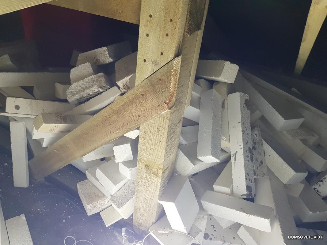

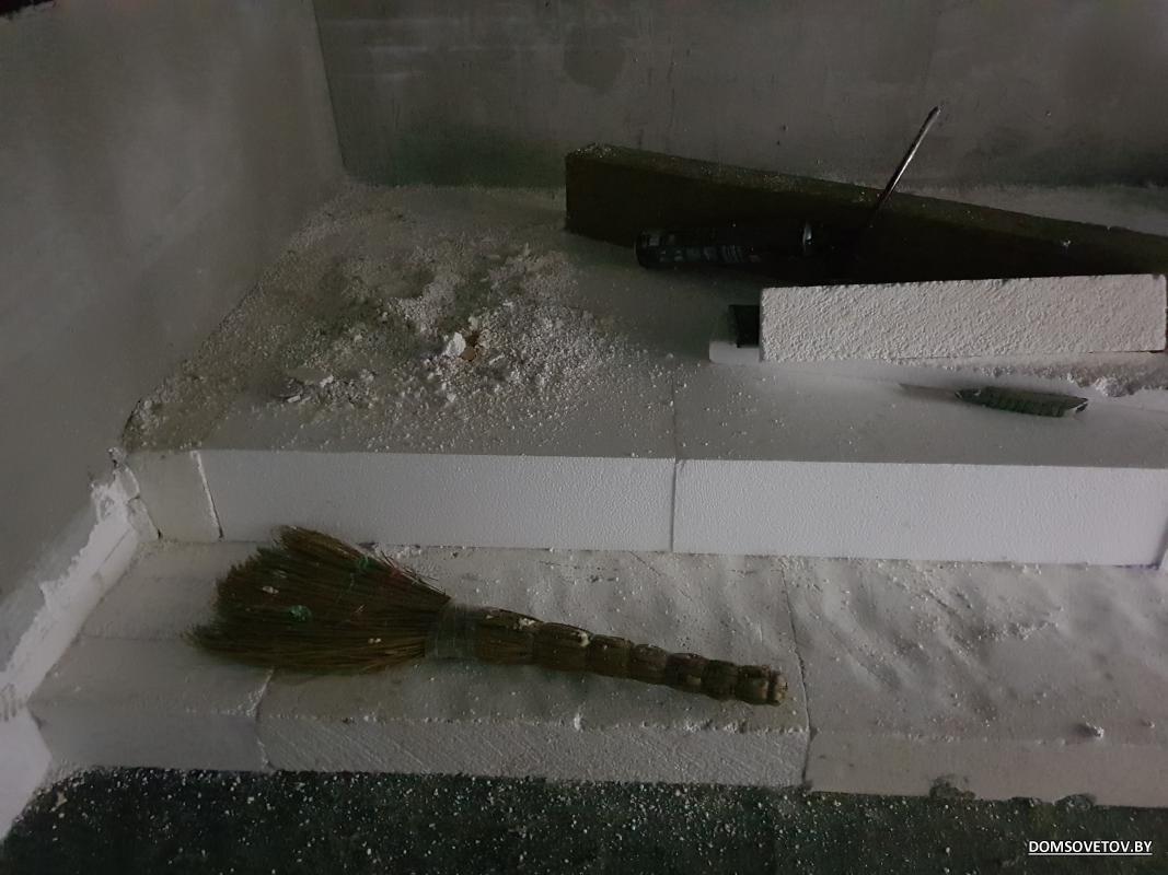

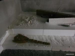

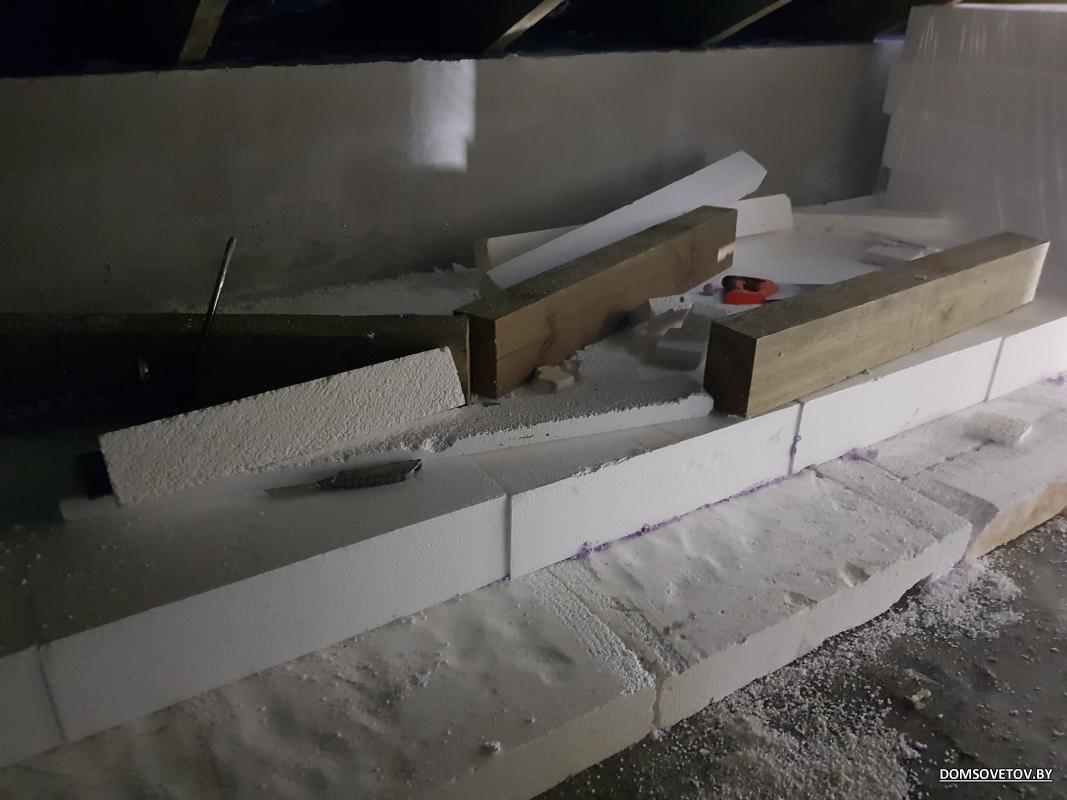

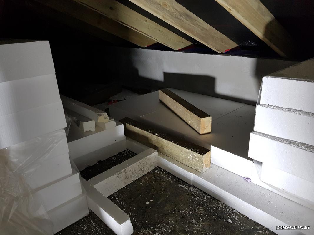

Надо немного передохнуть и начинаю аналогично утеплять перекрытие на бане чтобы успеть до хорошей погоды. Когда солнце и тепло на чердаке нечего делать.
Солнышко закончилось на время и гораздо легче полез на чердак бани утеплить перекрытие. Толщина утеплителя будет 100+150=250мм + затем более теплая полистрирольная полусухая стяжка как писал выше. Использую все остатки пенопласта 100мм от утепления фасада и сверху накрываю цельным листом 150мм.

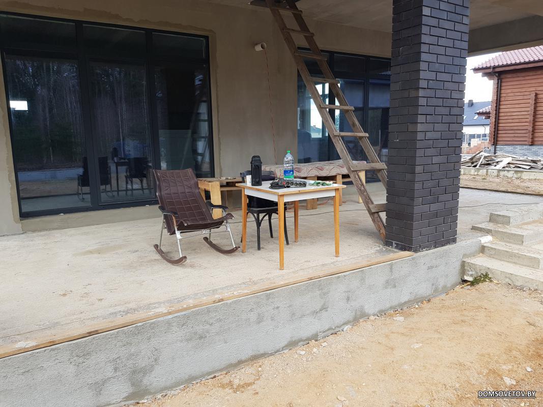

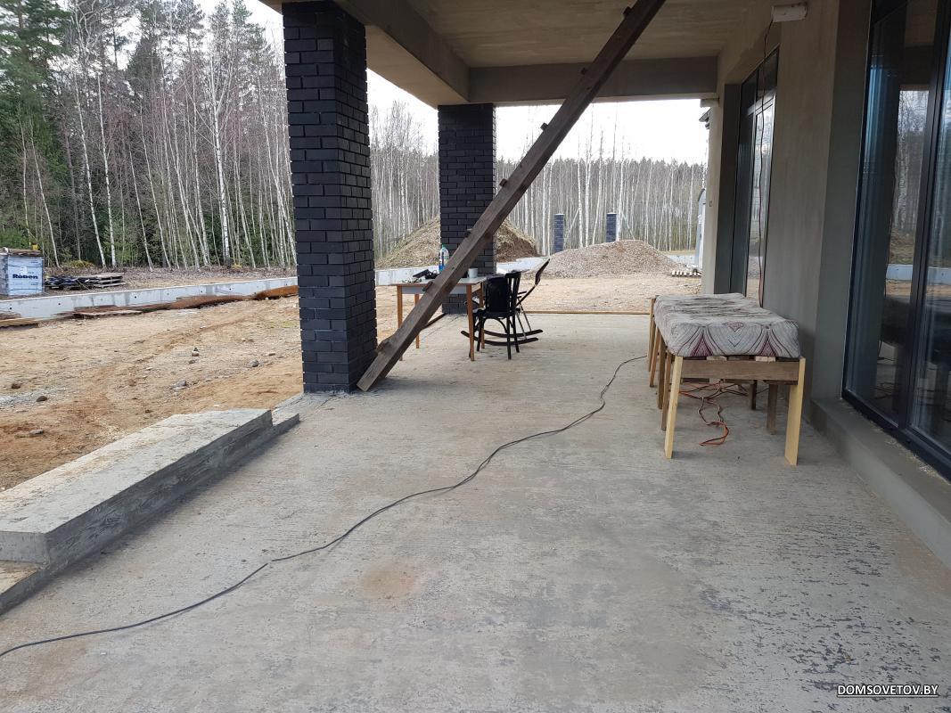

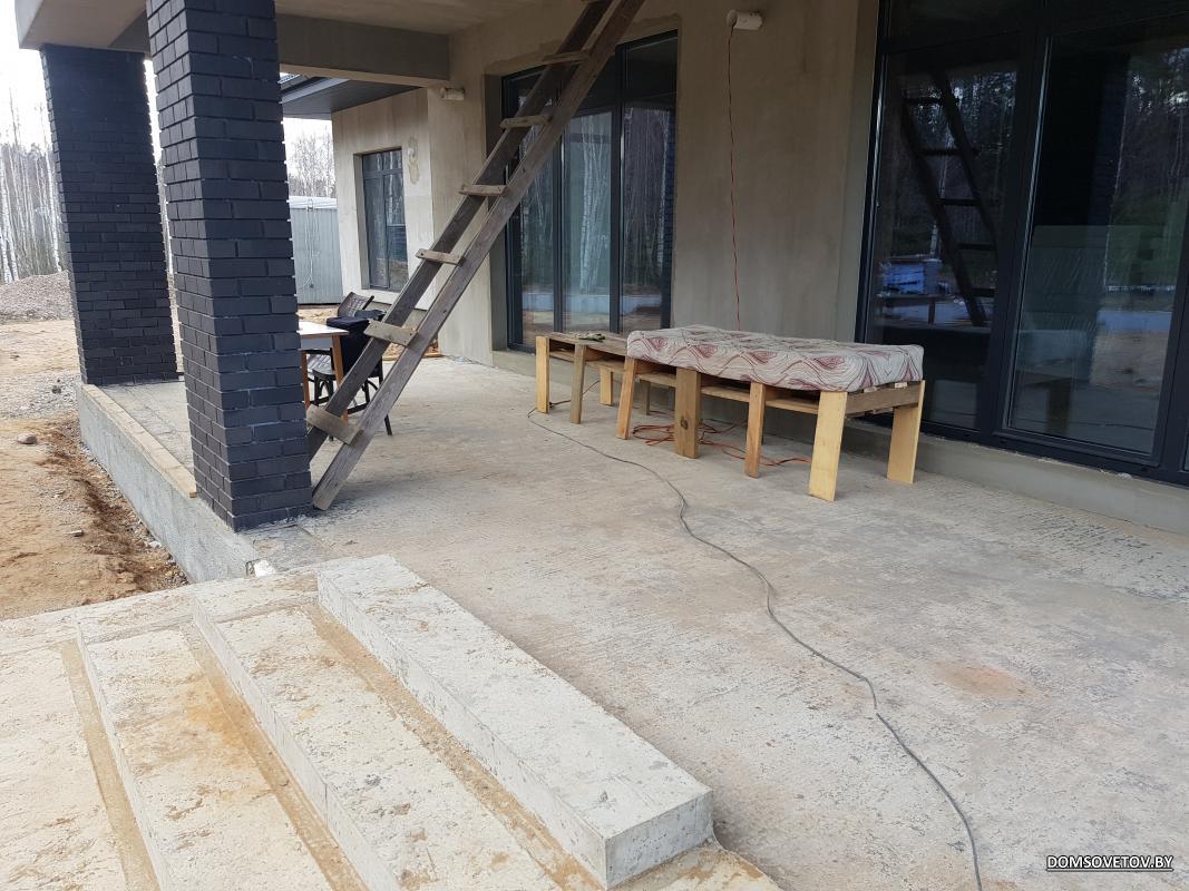

На террасе последние 2 года лежало дерево для подшивы. После работ по подшиве убрался на террасе чтобы было аккуратно. Друзья отдали свою советскую мебель, матрас, из поддонов сколотил лежанку. Создаем условия для комфортной работы на стройке!

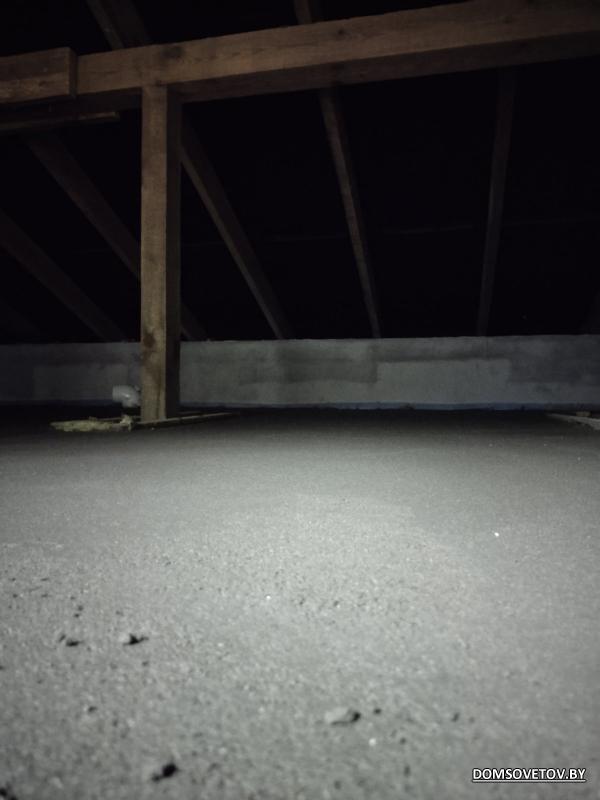

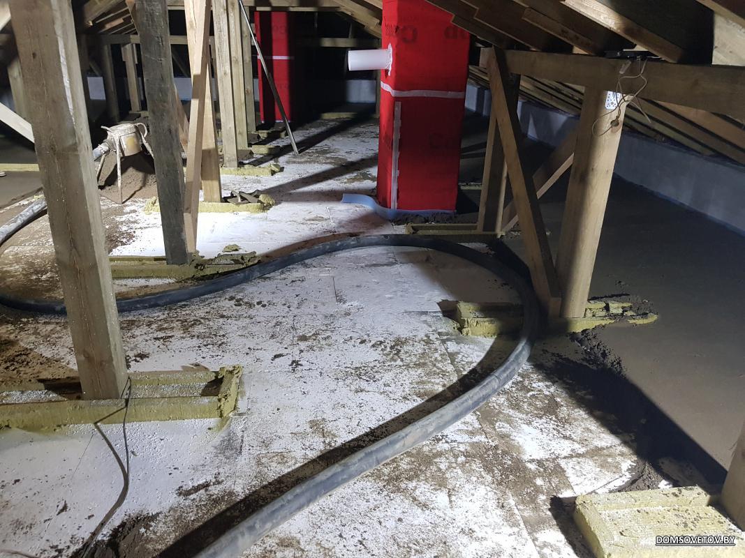

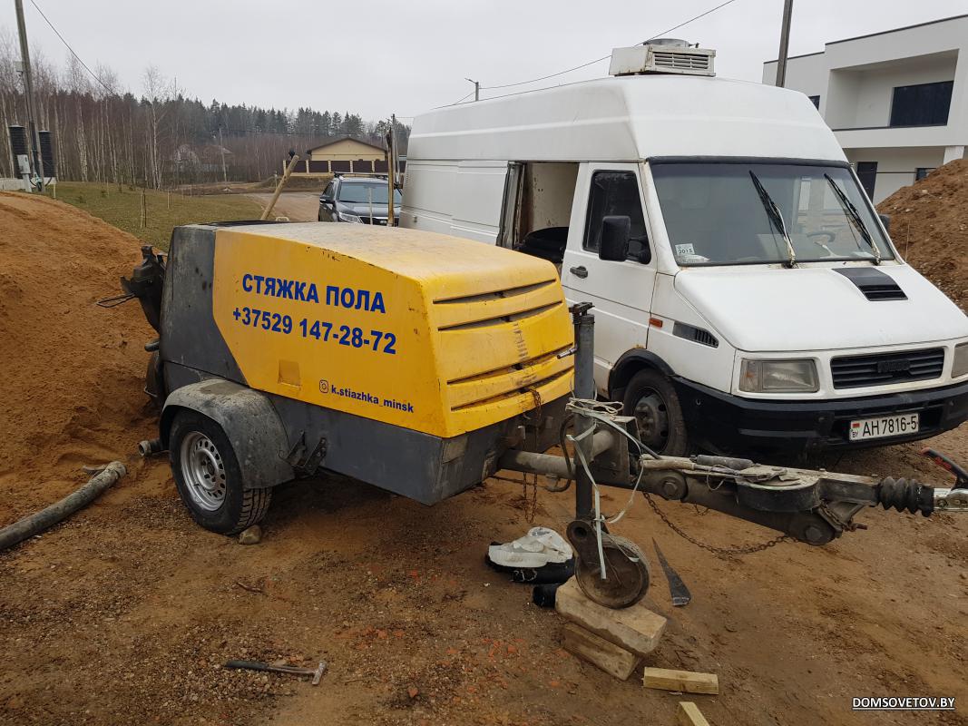

Определился с исполнителем стяжки на чердаке кто будет делать. Буду делать полусухую стяжку. Думаю в течении 1-2 недели должны сделать.

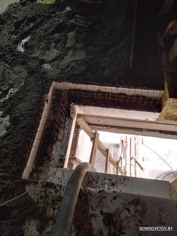

Приехали стяжечники и за 2 дня сделали стяжку на чердаке дома. Периметр лаза минимально армировал сварной сеткой, оставшейся от кладочных работ. Через пару дней сказали пролить стяжку водой из шланга.

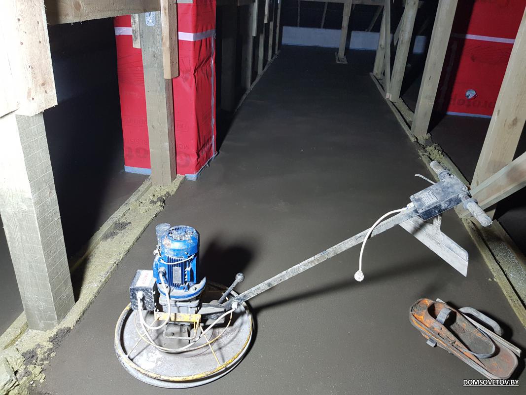

Процесс затирки заснятый стяжечниками. Несмотря на тяжелую физическую работу они реагируют на просьбу заказчика. Вроде ничего особенного, но когда стяжка своя - то это же красиво!
По стоимости должно получиться за работу + материалы ~17-18руб/м2.
По факту стяжка обошлась в 14.5руб/м2. Ребята молодцы, рекомендую!

@welaribo, а по весу на перекрытие(с учётом веса всякого снега) проходит?
Старый 24.03.2024, 22:40   #1458 или 332292
welaribo
Регистрация: 13.09.2015
Сообщений: 1,393
Я следую проектному решению в котором и была стяжка на чердаке. Так что надеюсь конструктор считал :-).
Сам прикидывал нагрузки и описывал вот тут свои расчеты. Без стяжки на головой будет висеть ~180 тонн, со стяжкой ~200 тонн. По моим прикидкам достаточно самых базовых плит с несущей способностью 800кг/м2 и это с запасом, а учитывая что все плиты 1000кг/м2 то тут двойной запас.
