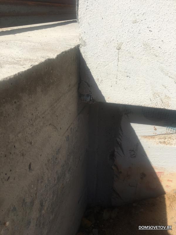

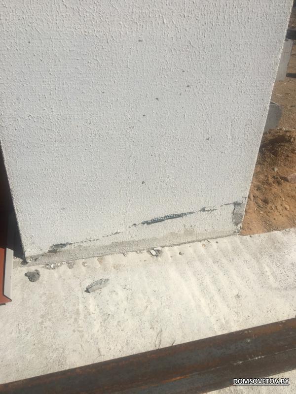

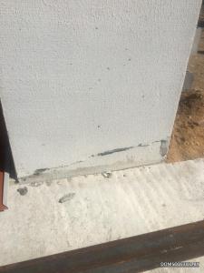

Несколько строк в дневник стройки.
ПО итогу этой зимы все же проявились следы сил морозного пучения. Сам виноват, поленился слегка, вот теперь нужно исправлять
После заливки терассы, один угол оказался рядом с выходом ливневки с карнизного желоба. Труб пока нет и вся вода шла в грунт. Я думал что пронесет, не стал даже канавку рыть чтоб вода от терассы уходила, подумал что она итак самотеком в сторону всегда уходила. Но я не учел, что при установке опалубки, часть грунта у основания терассы заменили песком, таким ообразом получился "зыбучий песок" (при строительстве фундамента очень важно обращать на такие вещи внимание) который при морозе приподнял край плиты и помял пенопласт в который эта плита слегка упиралась.

@Lama, аналогично приподняло фасадный лист эппс на углу этой зимой 6) изза ливневки
