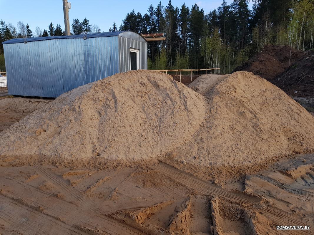

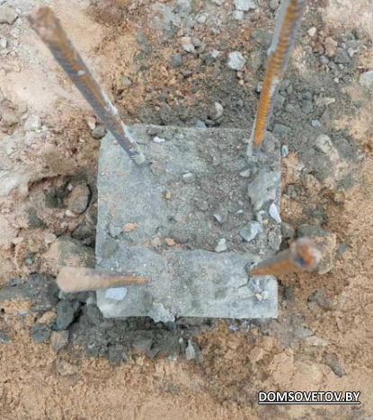

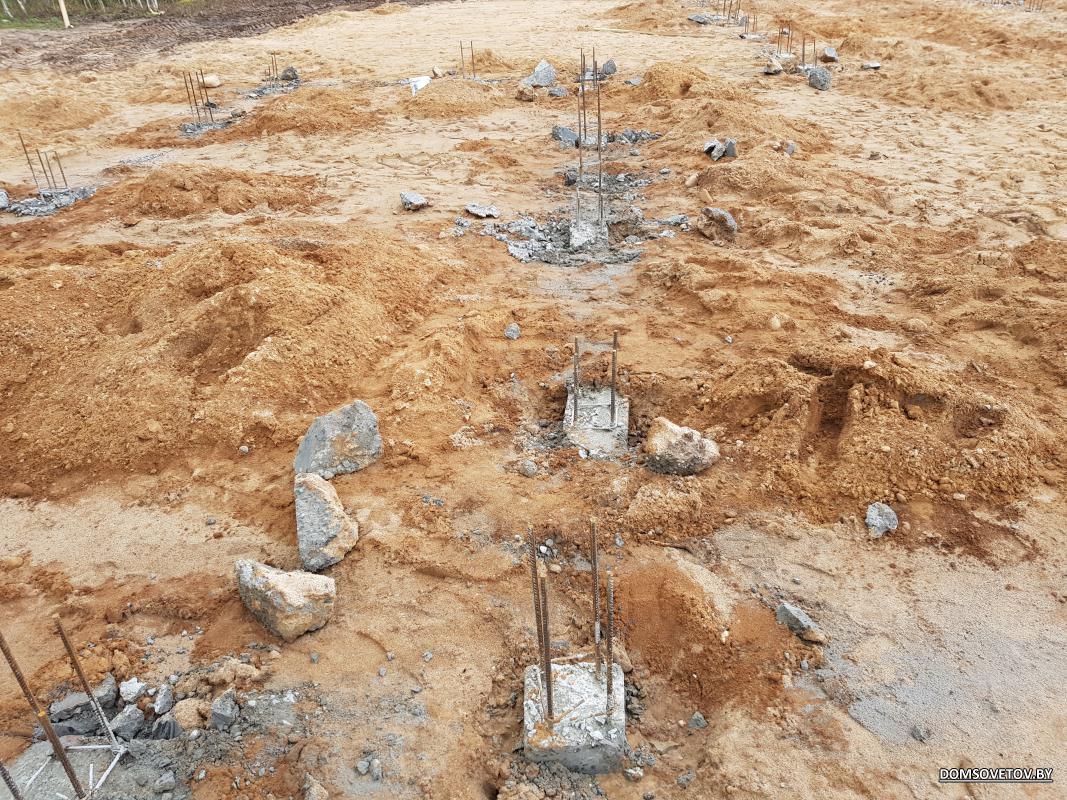

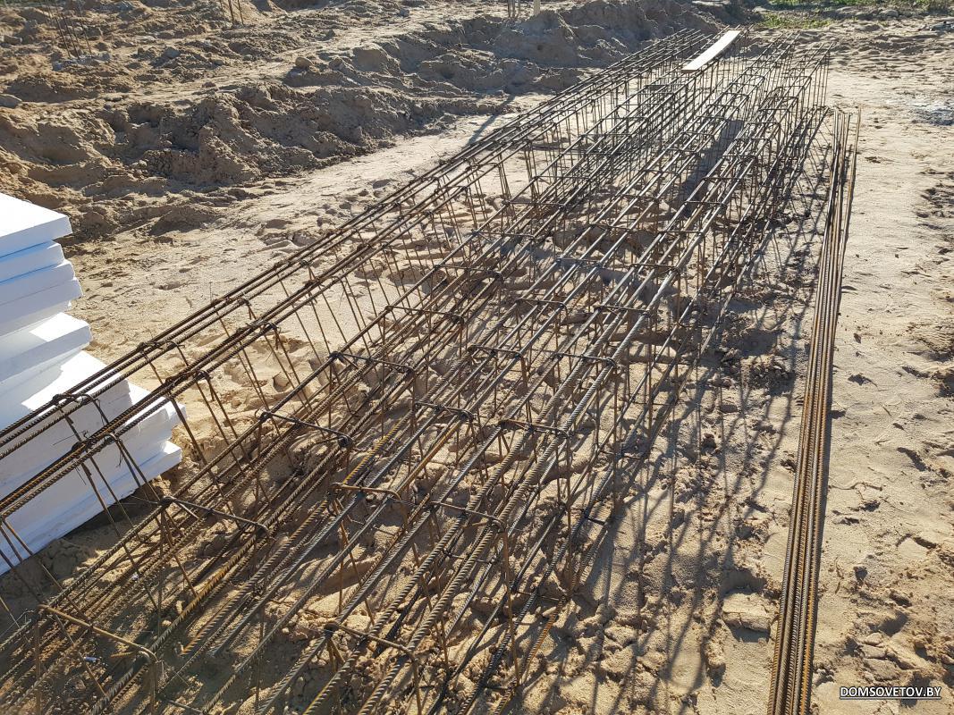

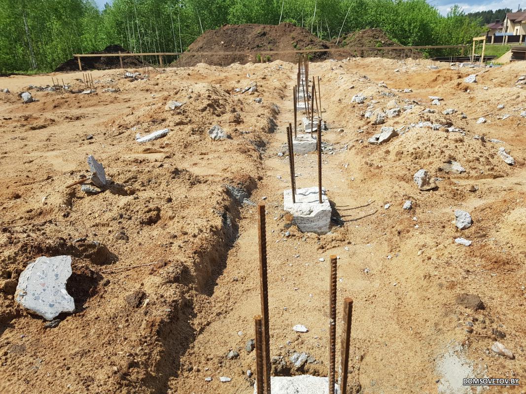

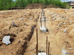

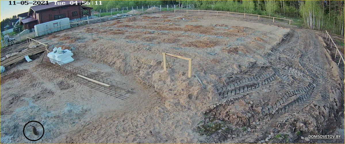

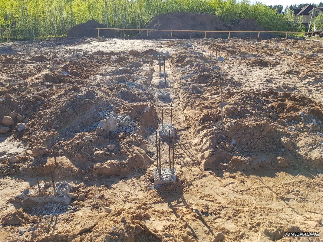

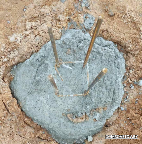

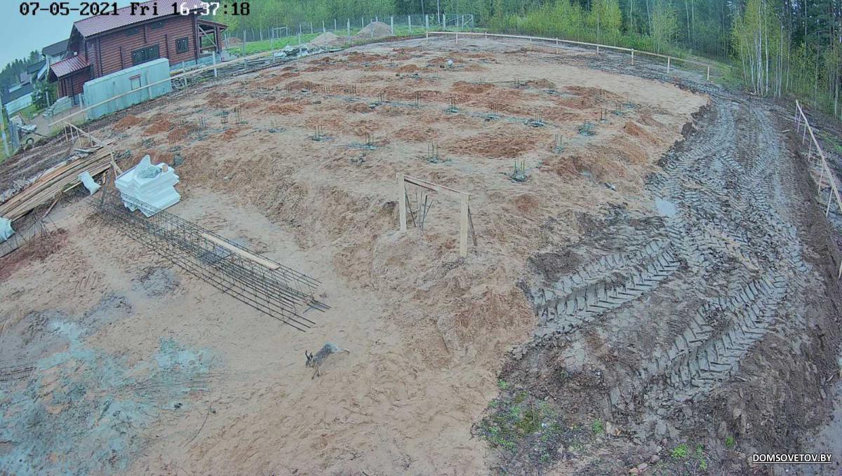

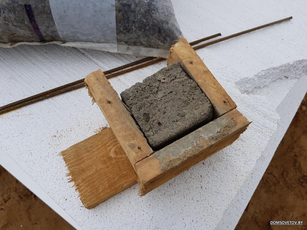

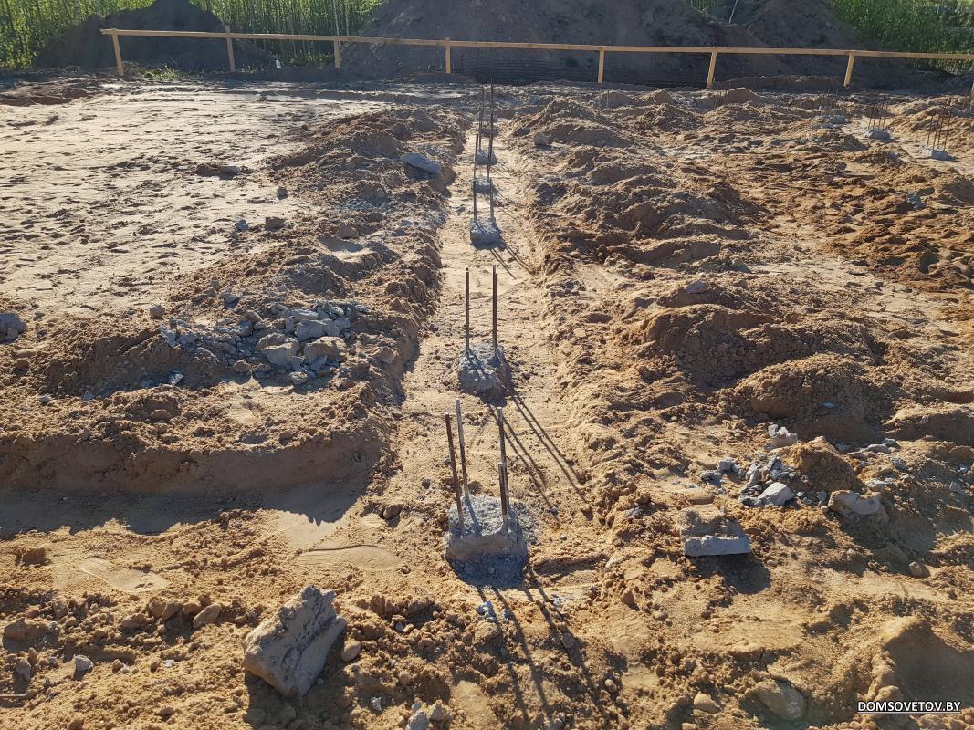

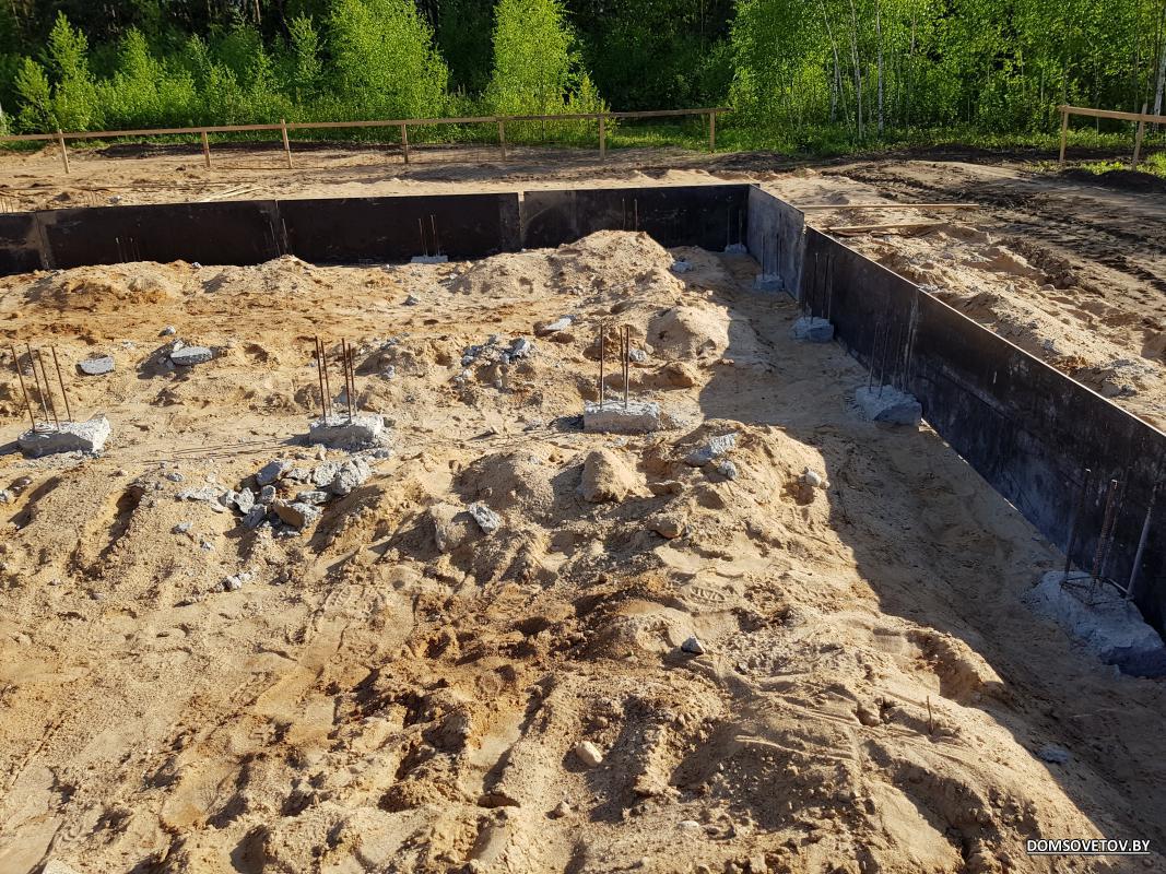

Продолжаем готовить сваи под ростверк (подготовка оголовков свай + высота свай одинаковая в пределах +-1-2см), готовим основание для пенопласта толщиной 5см который будет выполнять роль несъемной опалубки снизу при залитии ростверка, вяжем арматурные каркасы для ростверка, начали возить ПГС на обратную засыпку, залили кстати один кубик бетона для проверки марки бетона.

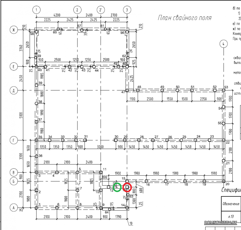

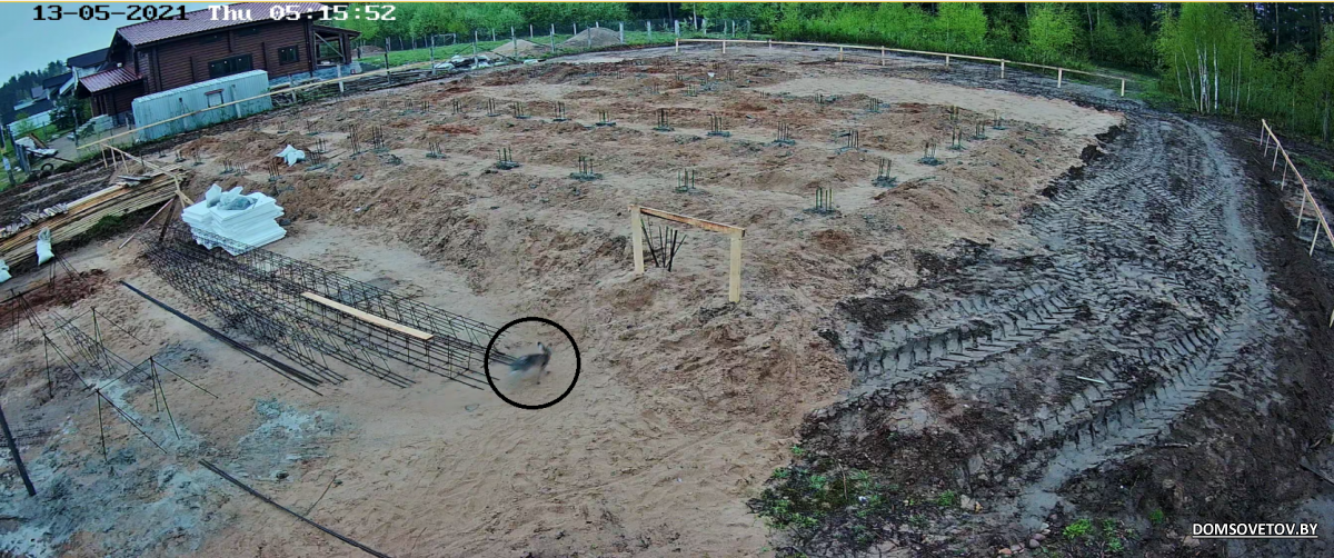

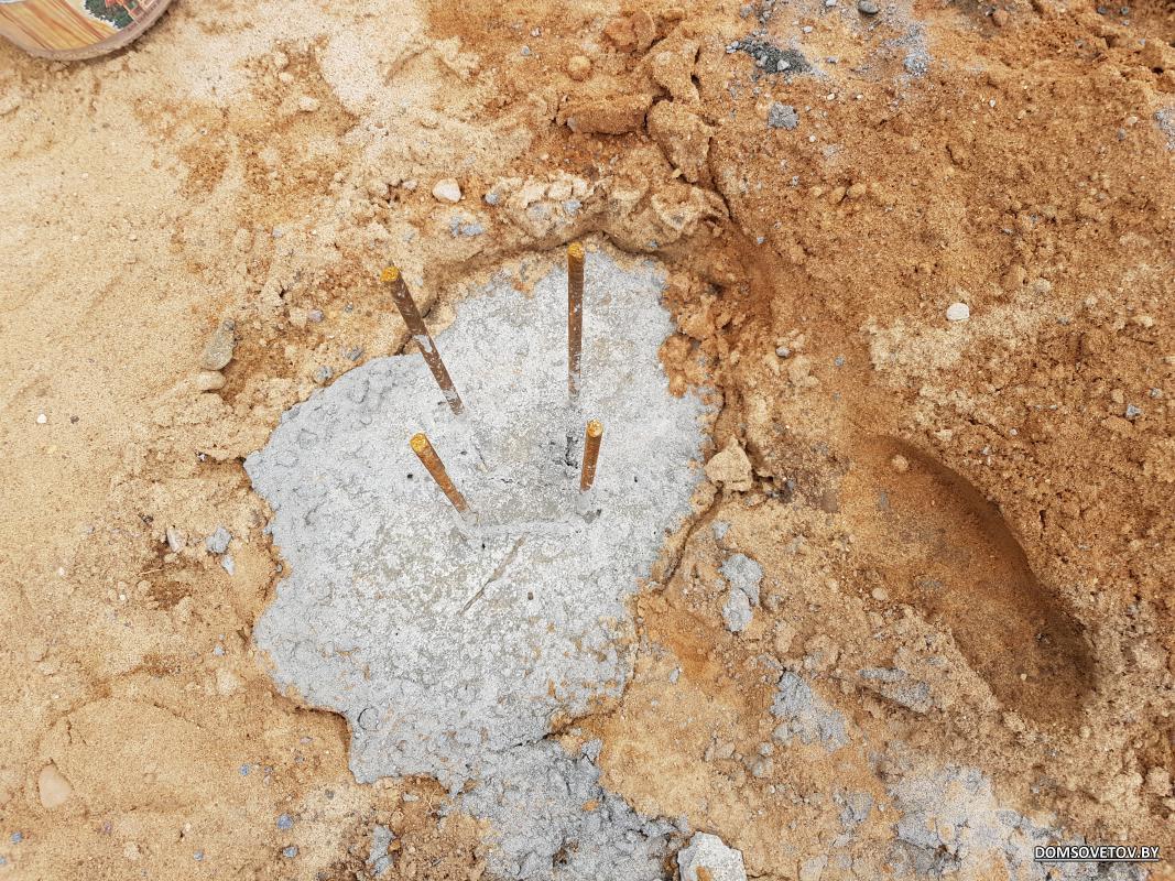

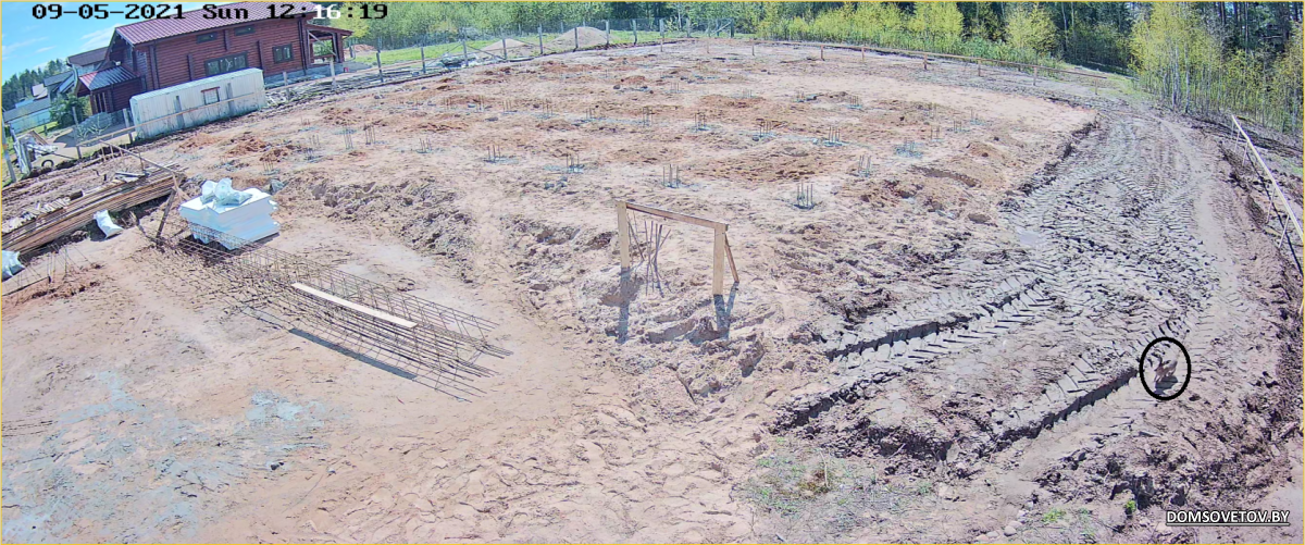

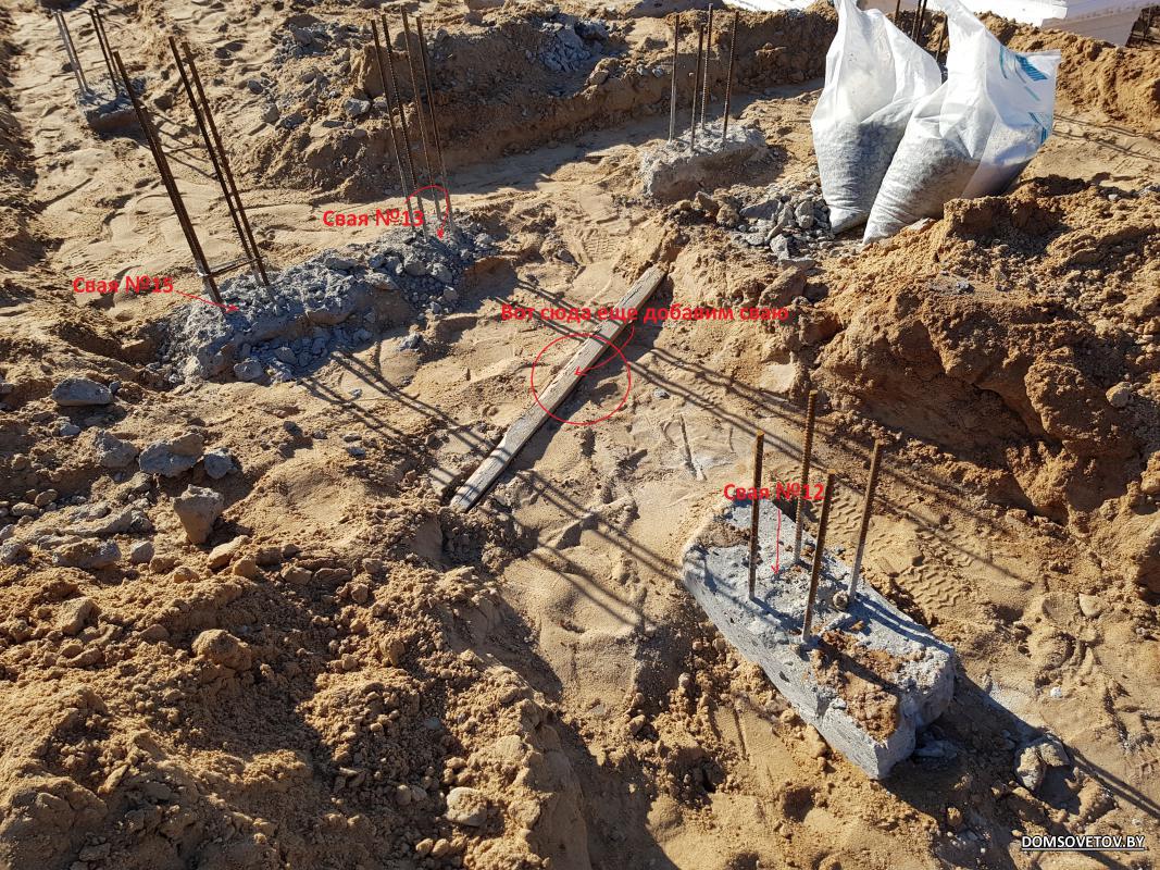

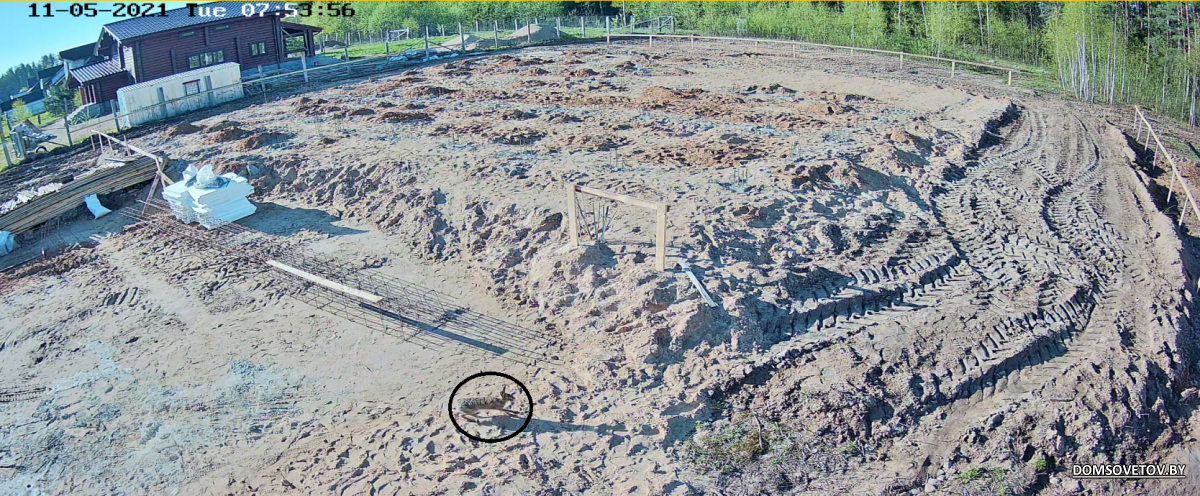

При залитии свай не смогли пробурить лунку для сваи №13 (красный кружочек) так как сваи №13 и 15 находятся близко друг к другу, было осыпание грунта. Сваю №13 готовили уже на след день, бурили лунку бензобуром со штеком шириной 250мм, готовили бетон на месте (максимум что можно добиться качества бетона на месте это 250 марка со слов исполнителя). При просмотре видео за день работы обратил внимание что бетон в этой лунке не провибрировали(!!!), только каркас пошатали в лунке :-). Обсудили с исполнителем что делать, мысли что и так все будет стоять не рассматривали, решили добавить еще одну сваю где зеленый кружочек, буриться все будет также бензобуром + бетон местного приготовления.
В целом осталось 3 каркаса для свай, решили что добавим их местами где целесообразно (кое-где сваи ушли от вертикали и раз есть уже связанные каркасы + бензобур лучше добавить в таких местах сваи локально).

Зайцы и другая живность продолжают бегать по участку, дети приходят играть в песке, даже туалет и тот пользуется популярностью. Сейчас отчетливо понимаю почему забор обязателен для загородной жизни :-).

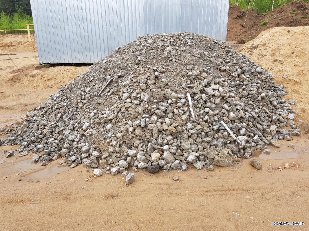

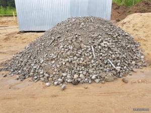

А что за бетонный бой привезли? Куда планируешь пустить?

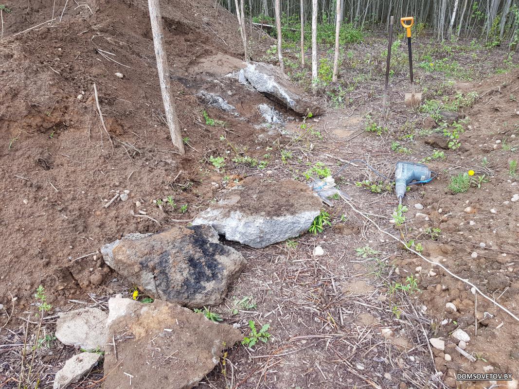

Сообщение от rubel Посмотреть сообщение
Укрепить заезд на участок, сделать площадку для длиномеров. При доставке арматуры как писал раньше сел длиномер, откапывали его. Впереди доставка кирпича, потом плиты - не хочется повторять предыдущий опыт.

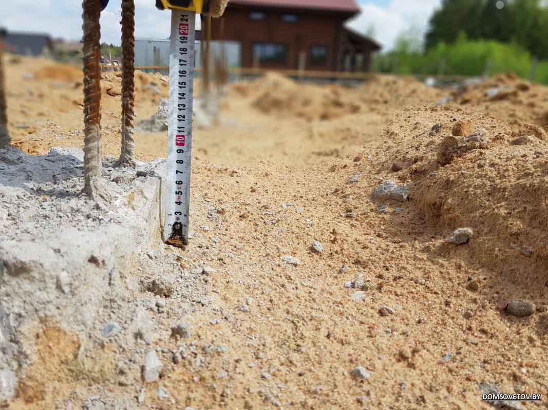

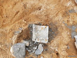

Подошел срок забирать кирпич с завода, а я еще не готов, срок хранения продлевать не хотели (склад переполнен, планируется ремонт покрытия на складе), но помог подрядчик договориться за счет личных контактов до 3 июня.

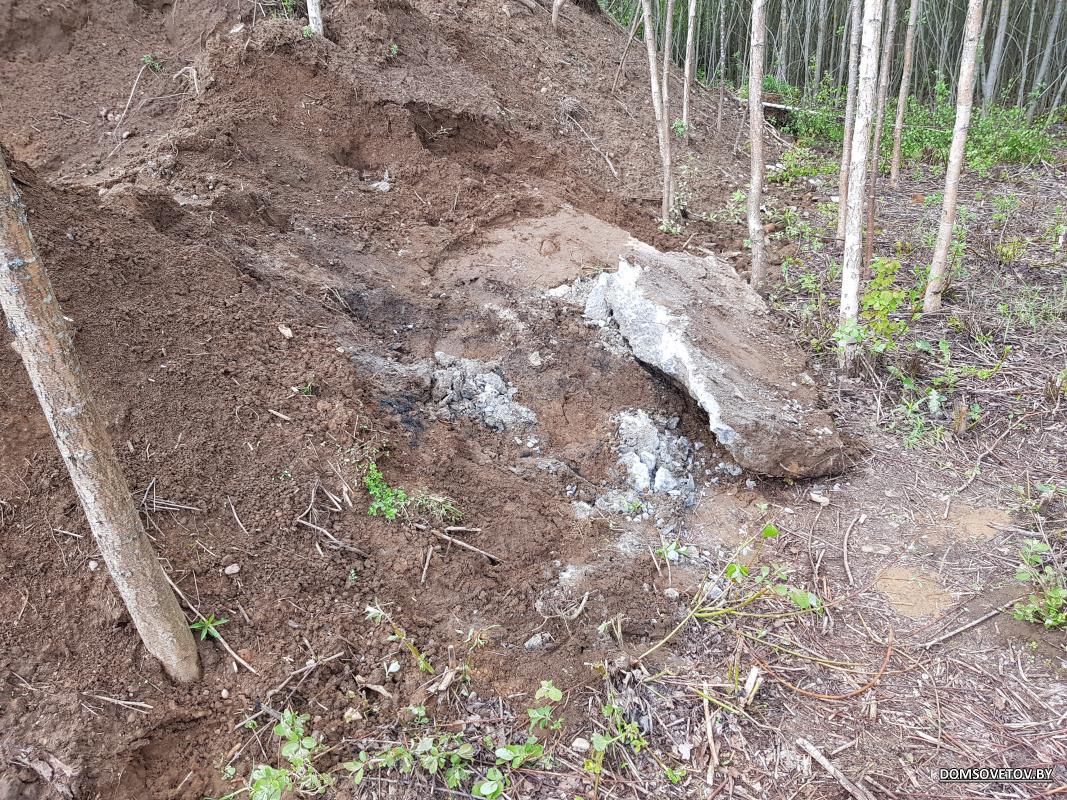

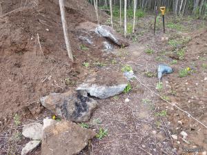

Продолжаю убирать бетон который был на участке. Как рассказали соседи пока участок был бесхозный тут часто сливались миксеры. Теперь понятно откуда столько бетона в земле.

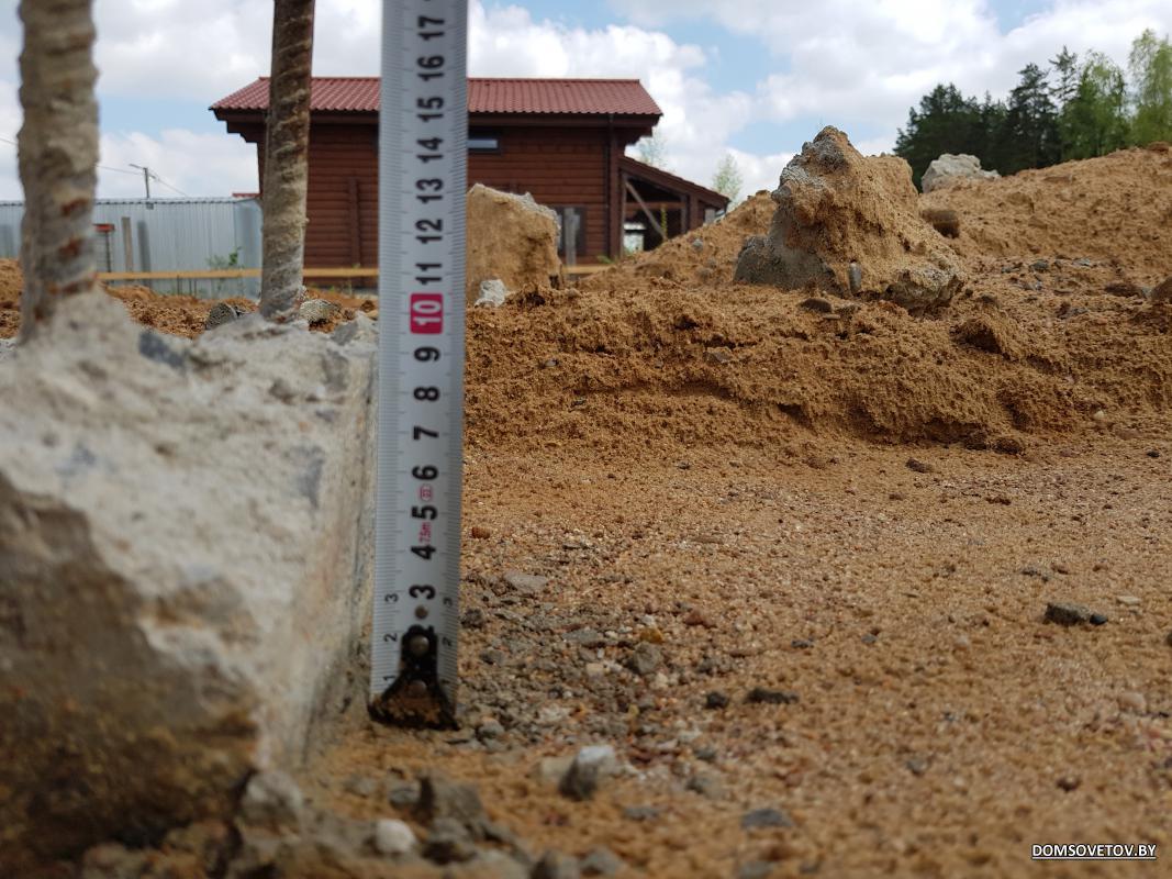

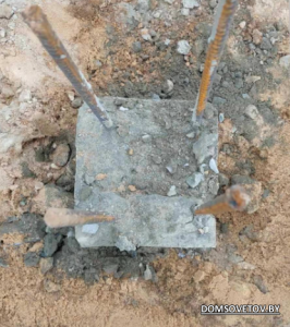

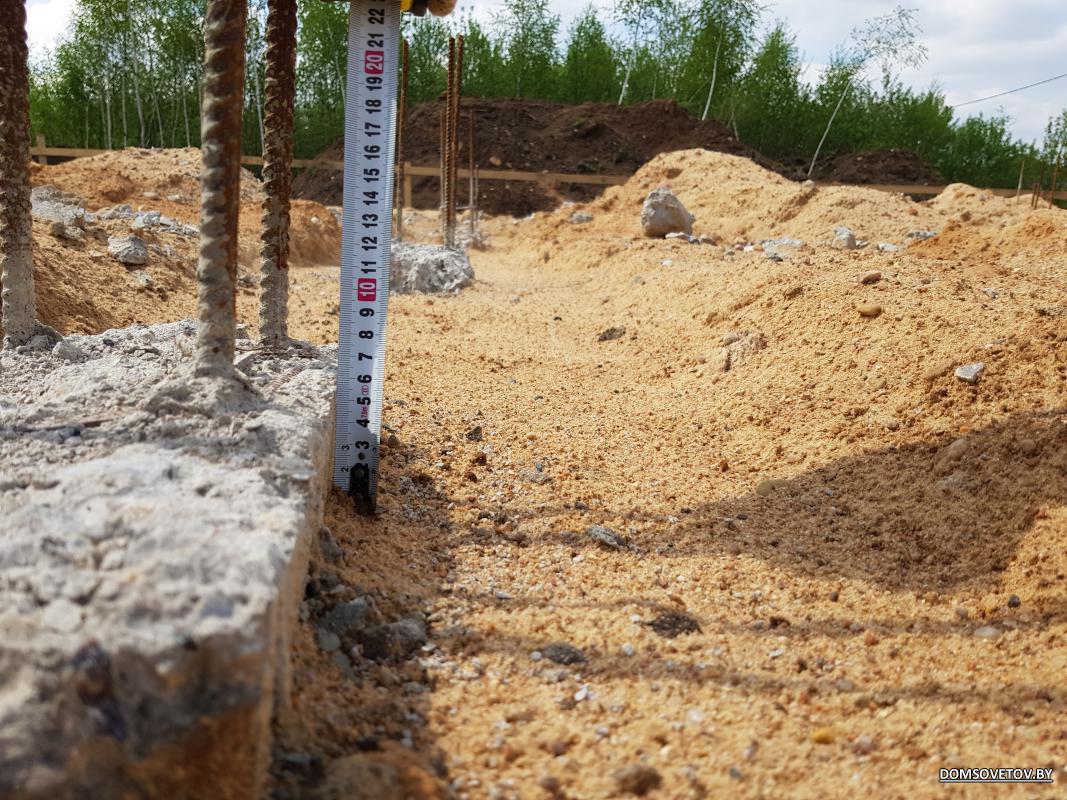

Немного недобрали по высоте оголовков свай от земли, должно быть 10см, по факту 5-7см. Обсудили, исправим.
Последние полторы недели больше ничего особенного на участке не происходило. Погода нестабильная, дожди - и мои строители уехали на другой объект доделывать под крышей свои хвосты. На днях вернулись, так что стройка возобновляется!

Сообщений: 4,066
о-ёй.
Старый 21.05.2021, 20:48   #148 или 328508
Сообщений: 2,760
Чуть ниже сваи.. и что с этого реально плохого?
Вот плоскость под первый ряд блоков точно желательно выводить в уровень. Потом проще. И то там пару см это идеально.
А тут зачем 5 см доливать? Или откапывать? Все одно потом заливать сверху.
Лучше не заморачиваться на мелочи. Быстрей построитесь и забудите про эти см уже летом.
Но понимаю что перфекционистом просто с этим ляпом жить потом ну никак... Тогда конечно исправляйте.
Старый 21.05.2021, 22:03   #149 или 328510
welaribo
Регистрация: 13.09.2015
Сообщений: 1,393
Просто следую проекту. Доливать ничего не будем, пару см песка еще убираем под ростверком и все на этом. Но общая мысль понятна - попроще к этим см относиться.

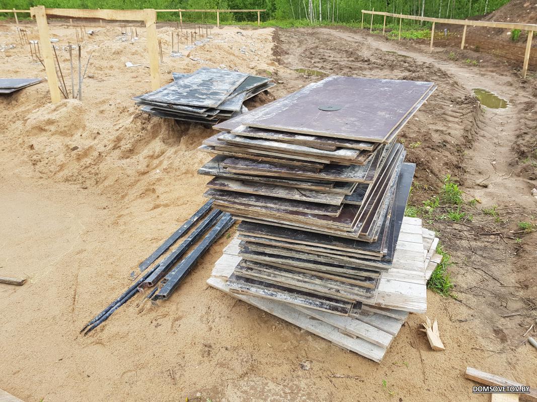

Старый 24.05.2021, 23:01   #150 или 328517
welaribo
Сообщений: 1,393

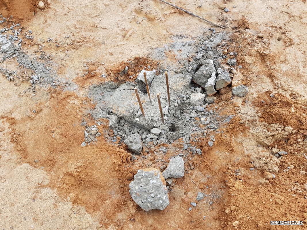

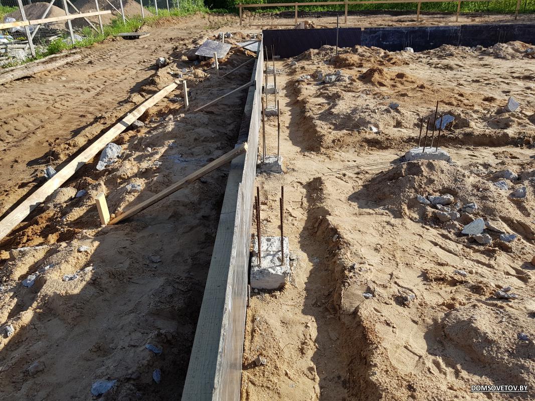

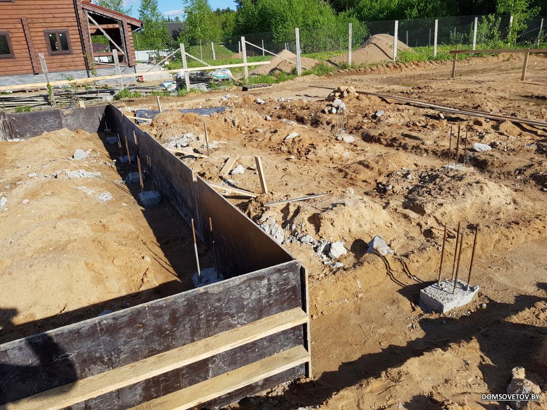

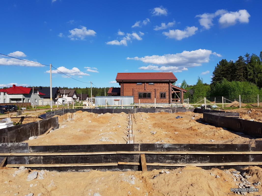

Привезли опалубку, где надо было убрали пару см песка чтобы оголовки были на нужной высоты от земли, начали устраивать опалубку для ростверка.
В целом сваи залиты неплохо, но есть пару мест где они ушли немного в сторону, обрезаем оголовки свай достаточно сильно в этих местах. Будем загибать арматуру в этих местах также чтобы максимально отвести от края ростверка и зафиксировать ее в толще.
Подскажите на что и как(!!!) обращать особое внимание при устройстве ростверка? Из того что понимаю: стыковку армокаркасов ростверка и свай, углы под 90, диагонали, вертикальность опалубки и отсутствие волн. Что-то еще?
