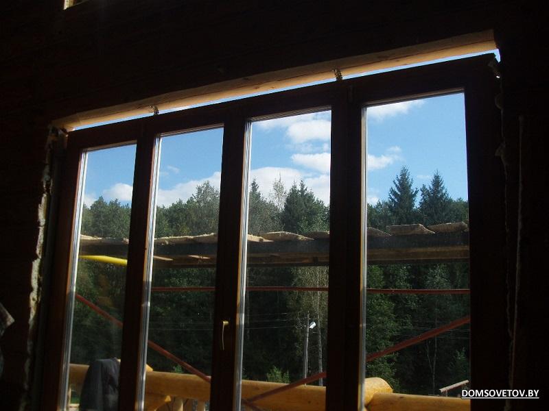

Добавляю фото окна

Сообщение от BOTANIQ Посмотреть сообщение
Добавляю фото окна
Да, именно на такие сопли и с еще большим зазором приходится крепить окна в новых срубах. При небольшой ширине, как у вас, мы вообще не крепили их в верх это нормально. Верхняя запенка от 70мм и выше, в зависимости от того как и из чего сруб слеплен. Обсады делать довольно затратно, так что хозяевам только что поставленых срубов, которые не решаются на обсады, но хотят сразу въехать вообще бы советовал "шлепмонтаж" при установке, т.е. только на пену или пластины закрепленые шарнирно.

Вообще окна в деревянных домах сверху лучше не запенивать, а укладывать лен( так у нас)..У нас и не обсада как таковая, а пропилы и в них вставлены бруски...Как то просто это было сделать..
