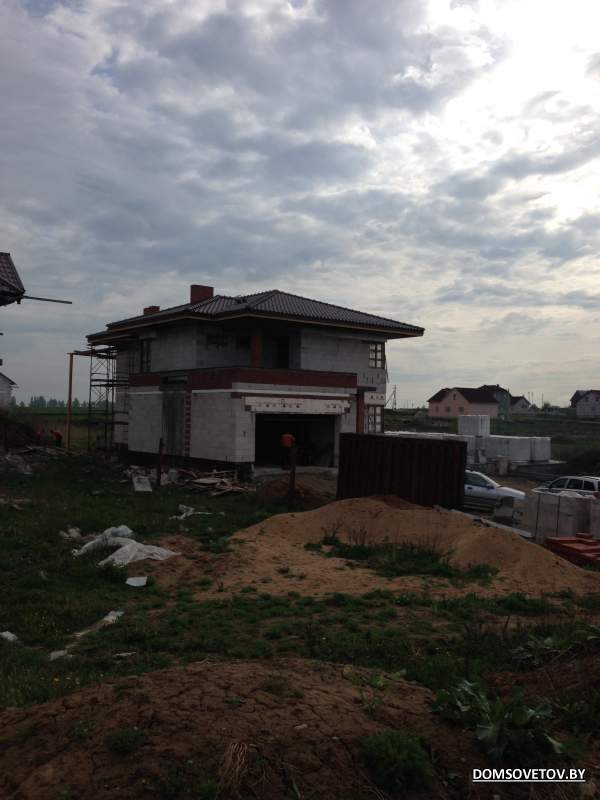

подскажите плиз, каким кирпичом делали такой столб на углу между 2мя окнами? перемычка полностью залита на всю ширину стены над окнами? без блока?

gulliver, обычный обычный керамический полнотелый кирпич, M200.
перемычка.. не совсем понял вопрос)) ну она шириной меньше чем блок на 5 см, т.к с внешней стороны еще приклеен пеноплекс
http://www.domsovetov.by/imagehostin...fe50152497.jpg

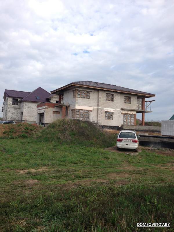

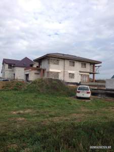

Вот и крыша практически готова, осталось доложить пару штук коньков.
Следующий этап - окна. Заказал все же в Минском доме окон, Schuco Corona 70, ламинированные с двух сторон, коричневый в массе профиль. Ожидаются к 20-м числам мая.

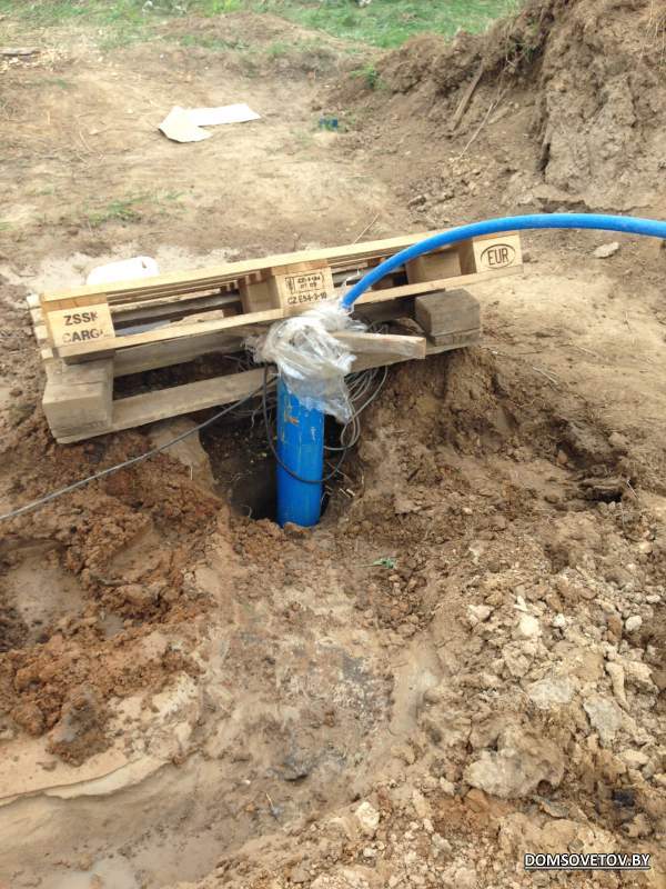

Пробурили вчера скважину, получилось 78 метров, что в нашем район норма, у соседей примерно так же.
Бурили ротором, с пластиковой трубой.
Очень адекватные ребята бурильщики, ответственные и обязательные. Приступили к работам в срок, как обещали, выполнили тоже в договоренный срок, и весьма адекватная стоимость за роторное бурение 50 у.е метр + 100 у.е фильтр 3-х метровый, + 150 у.е за каротаж (делали не сами, приглашали стороннего чела)
Если кому интересно, готов рекомендовать людей, т.к остался доволен подходом к делу и соответственно рад помочь с клиентами и работой

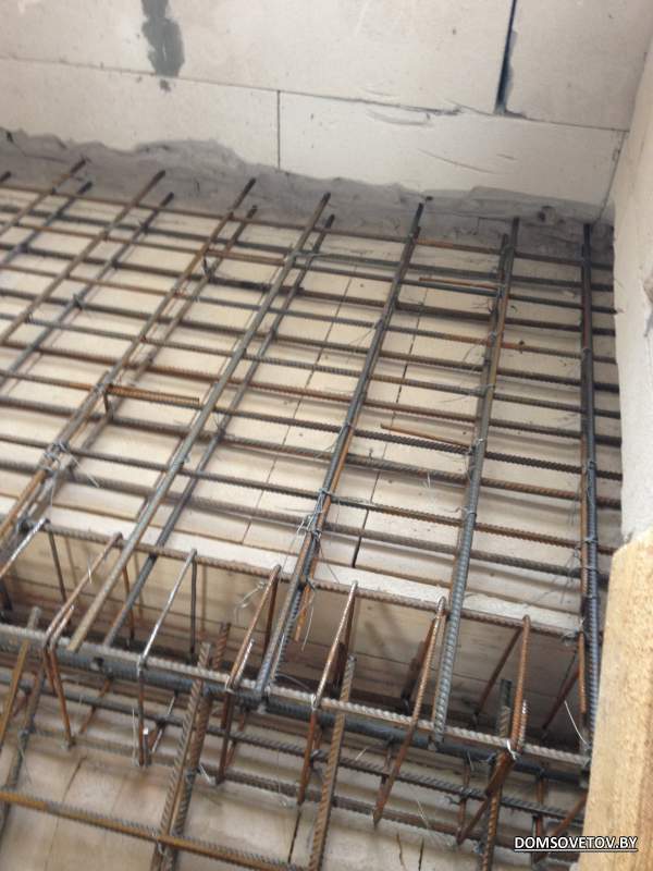

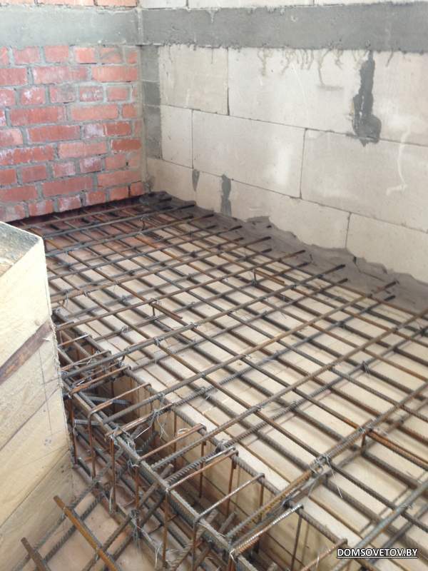

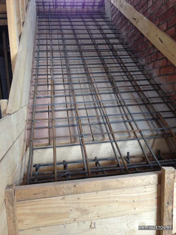

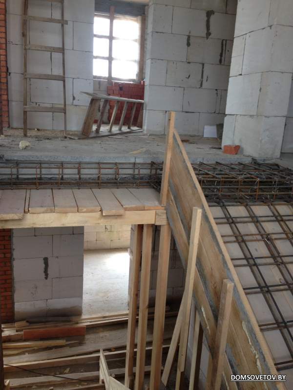

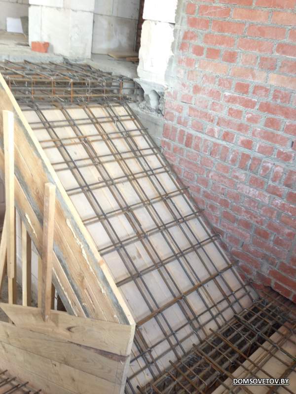

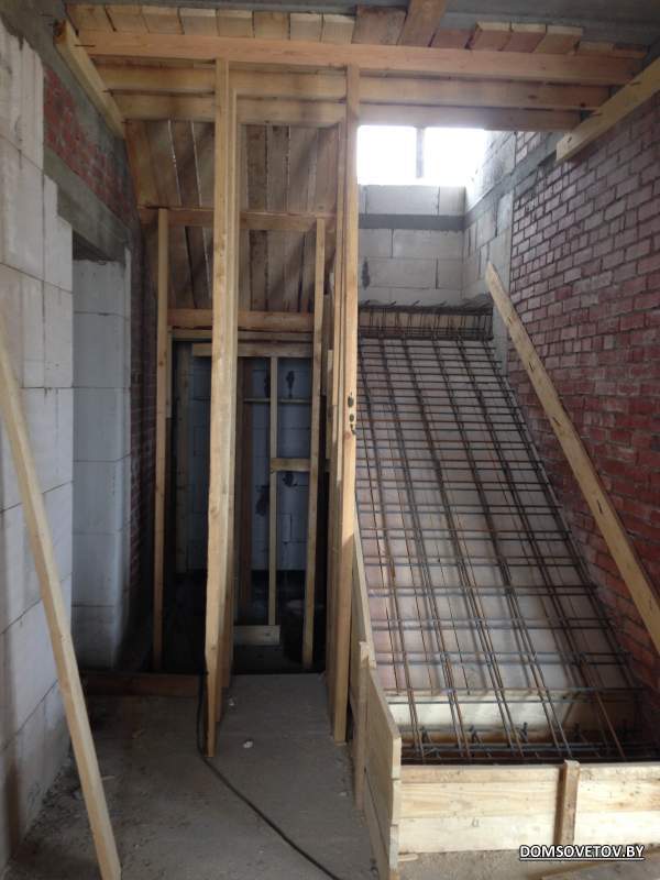

Начали делать лестницу, по проекту были ступеньки 18 см высоты и 25 см ширины, и эта ширина показалась не совсем комфортной, решили немного переделать, пересчитали, получилось 18.5 высота и 28.5 см ширина... пришлось увеличить на 10 см площадку между этажами, и на втором этаже надо будет слегка сдвинуть дверной проем ванной комнаты, но надеюсь, лестница будет чуть комфортнее

Бурильщики не литовцы? Что такое "каротаж"?
Старый 05.05.2014, 17:53   #150 или 186794
barapasha
Регистрация: 06.01.2012
Сообщений: 100
wilson, не, сами ребята вроде Минские (с их слов), а техника вся была на Брестских номерах.
Каротаж - геофизическое исследование скважины... хрень такая, опускается в скважину типа зонда, и подключена к прибору (осцилограф вроде)
