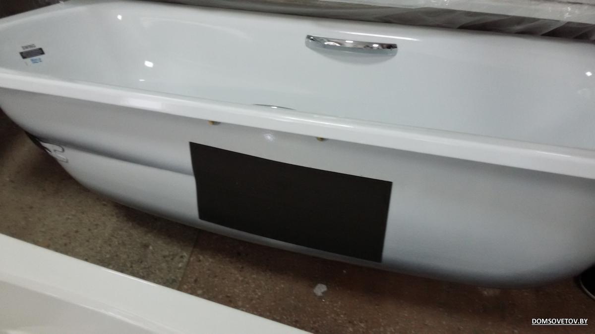

Сообщений: 12,660
Потому что для поглощения шума и вибрации нужен вес. И чем больше вес, тем меньше шума. Пена лёгкая, поэтому эффекта и близко такого нет. Попробуй приклеить даже кусочек какого нибудь биполикрина технониколевского, 20*40 см на бор ванны и постучи. Эффект моментальный. Этим пользуются производители моек из нержи, приклеивая "шумку" под дно мойки.

@Вик, почти всё верно, только по опыту гораздо больший эффект именно от виброшумки. По разному нарушает звучание.
На фотке заводская шумка на стальной ванне Roca. Эффект потрясный
