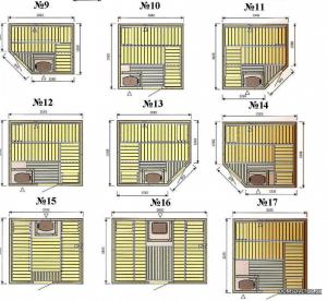

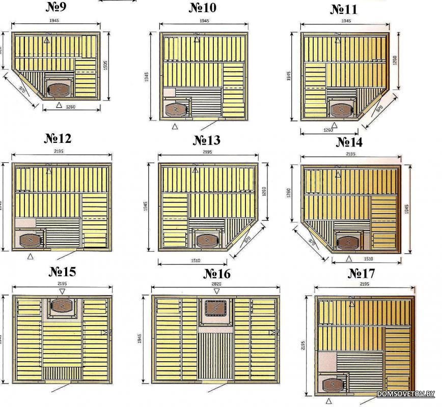

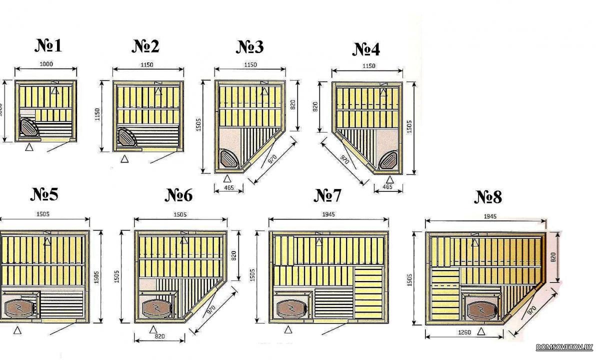

зы. Кто какой вариант размера/компоновки считает более удачным?
