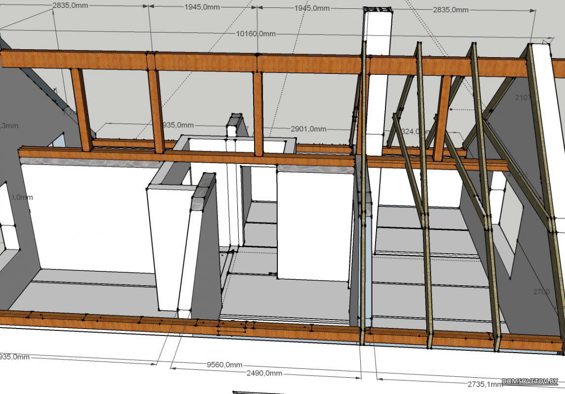

@sergN, @Юра Добриденев, @illarion, Забыл еще пояснить - шаг стропил во всех случаях брал 900мм (расстояние между стропилами, а не по центрам)
---------- Сообщение добавлено в 14:54 ---------- Предыдущее было в 14:34 ----------
@Юра Добриденев, @illarion, @sergN, По второму Варианту еще возник вопрос: В крайних пролетах конькового прогона (те которые самые длинные) не нужно ли ставить еще опоры? Просто подумалось, что если лежень от фронтона до фронтона и часть лежня опирается на услиленную перемычку, если поставить еще 2 стойки в этих длинных пролетах по одной в каждом, то таким образом можно уменбшить сечение самого конькового прогона? если так, то каково будет "новое" сечение?

@Diplomat, спаривать стропила бессмысленно, т.к. главная проблема это распор, распор убирается коньком и конёк несет основную нагрузку, а прочности самих стропил вполне хватает при совместном действии продольной силы и момента, при вашем шаге ( я в вашем расчете считал на 1м, чтобы быстрее)
не нужно ставить дополнительные стойки, дополнительную можно поставить там где есть стена, но там где ее нет лучше не ставить, т.к. да, вы уменьшите сечение конька, но перенесете нагрузку на брус, который передаст двиежение на потолок от чего придется его делать только натяжным, гипсокартон будет трещать. Если будете делать натяжные, то можно и так, только, опять таки нужно посчитать, без одной доски+нижный брус. Есть момент: от конька нагрузка распределяется на перемычку через кладку, а от бруса она сосредоточенная, так что валить все на конёк получше вариант. Если , все таки будете уменьшать сечение конька таким способом, то эту часть бруса, которая будет не на стене делайте не плошмя, как лежень, а стоя, как балку, т.е. большей стороной вертикально.
По уровню потолка я уже вам писал, делайте там затяжки на том уровне что и остальные и крепите их к брусу снизу. Брус на перемычку пусть ляжет на своей отметке, т.е. выше основного лежня и с нахлёстом на него. Между ними дадите прокладку нужной толщины, это будет минимум 200мм, т.е. высота ваших затяжек на перемычке тоже что-то подложите, до нужной отметки, я не могу сказать как лучше, т.к. не знаю отметки перемычки относительно требуемой высоты потолка (низа затяжек), может там и подкладывать ничего не нужно, а нужную отметку вывести при заливке.

@Юра Добриденев, здравствуйте, я так понял, Вы тоже за 2 вариант?
Отметки и эскиз обещаю оч скоро выложить, чтобы всем ( в первую очередь мне) было все понятно.

@Юра Добриденев, Я Вас понял так: убираем крайние стойки под прогоны (остаются 3 средние), часть лежня тянем от фронтона где 2 окна до последней стены, которая параллельна фронтону с большим окном. Затем 2 кусок лежня опираем на край первого лежня и на усиленную перемычку окна. Получится 3 затяжки стропил в этой комнате пройдут под лежнем и своим верхом будут крепиться к "дну" второго куска лежня? Так или я вообще не то напридумывал? Прошу на меня не сердиться и не обижаться )))

на стене можете ставить стоек сколько захотите, главное в том, будете ли вы уменьшать сечение конька и ставить стойки на нижний брус. Я бы оставил потолок независимым от нагрузок и прогибов и кинул бы всю нагрузку на конек. С более узким коньком 100мм будет немного удобнее работать и опирать стропила на него опираются красиво,
но если потолок из гипсокартона, то лучше 150мм? всего-то запил на 25мм глубже сделать
Все правильно поняли, только затяжки своим верхом могут и не попасть в низ балки,т.е. может быть и расстояние (я ведь не знаю отметок перемычки и потолка) но это не помешает вам придумать как их друг с другом скрепить, если не придумаете, придумаем мы.
Два бруса, между которыми будет прокладка (минимум 200мм высоты, чтобы верхний брус был выше затяжек) можно закрепить боковыми накладками из досок, несколько штук вплотную друг к другу с каждой стороны.
ЗЫ. еще раз заострю внимание, лежень нужно закрепить к верху стены и затяжки прикрепить к лежню. Именно по этому желательно прокинуть лежень до фронтонов и закрепить его концы в них, чтобы не было большой боковой нагрузки на прямой участок стены, если снега навалит только с одной стороны.
