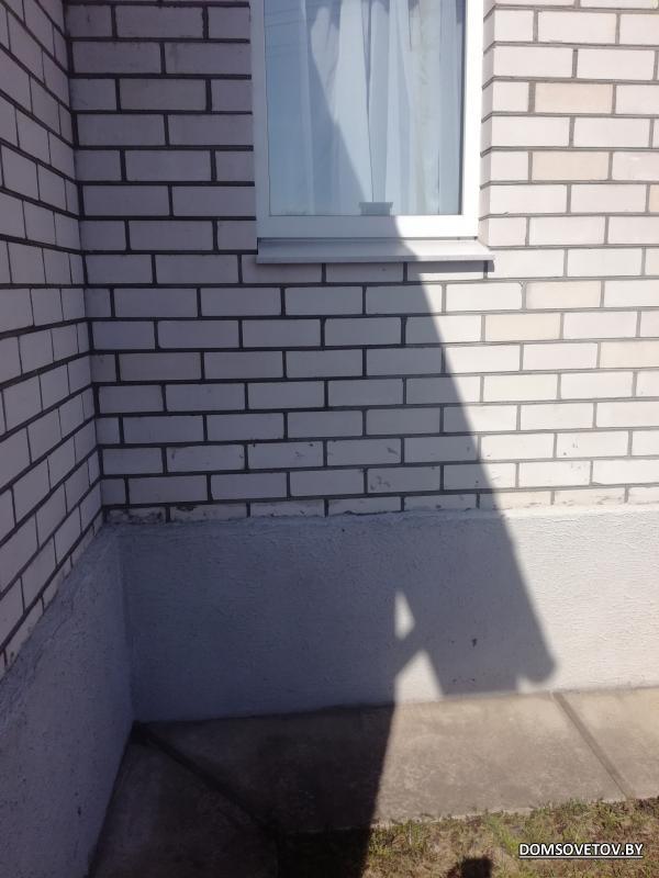

@Юра Добриденев, один лист. Наполовину в земле. Есть ещё по низу листа горизонтальное утепление 5см. На метр. Фундамент плита. На пгс лежит. Уже семь лет. Если бы плита играла капец гипсу внутри был бы. Думаю грунтом подняло.

Деформационные швы на фасаде должны быть между любыми элементами, которые могут повлиять друг на друга, при движении или изменении линейных размеров. Например, если цокольный утеплитель заглублен ниже отмостки, т.е. у него нету разрыва с "землёй", то нужно выполнить зазор между цокольным утеплителем и фасадным. Толщина 15-20мм, с заполнением вилатермом (или аналогами) с последующим заполнением герметиком (поверх вилатерма).
При этом, лично я рекомендую, в таком случае, крепить эппс на цоколе на клей-пену, т.к. с минерального влея утеплитель может сорвать, если подвижки, все таки, будут.
Теоретически зазор можно не делать, если утеплитель заходит под землю ниже глубины промерзания или отмостка утеплена, т.е. все те же самые требования, как и к фундаментам.
Есть второй способ, сделать зазор между подземной и надземной частью цоколя (тот же деф. шов) и не делать его между цоколем и фасадом.
Старый 12.04.2018, 10:27   #1503 или 306065
Сообщений: 6,472
не совсем понял схему, но не будем опять занимать чужую тему, просто интересно было понять причину движения утеплителя вверх. Если у вас утеплена отмостка, то я не понимаю, что могло надавить на лист снизу, неужели не хватило 5см, чтобы исключить пучение.

Сообщений: 1,213
Горизонтальный лежит на глубине 20 см. Часть которых занимает сильнопромерзающая плитка, остальное - песок. Поэтому, думаю что промерзло.
Ну или плитка и песок под ней боковым пучением так даванула.

не, не боковым, значит промерзло, глубина малая. Смотрел схему в личке. если будете переделывать отделку по эппс, закрепите его пеной ст 84, делая проколы пистолетом и задувая в них и по тиху вытаскивая под конец. Нужно попадать между ляпух и в стыки, где периметровая колбаса не сомкнулась. Если клеили под гребень, то не получится.
Lama, это и вам бы не помешало сделать
Главное без фанатизма, чтобы пенопласт не отодвинуло от основания.

Вода от дома должна отводится. Здесь просто водой пропитало под стеной и при морозе именно боковым пучением и задрало. А, что цоколь от стены отделятся должен гидроизоляцией, она же термошов мне известно.

Нет, это не горизонтальная гидроизоляция цоколя, это именно деформационный шов стфк.

У вас пенопласту нечего подпирать, сверху него ничего нету. Мы разговариваем про стфк
Мне точно не надо, да и ему тоже
Нужно не пытаться противостоять силе пучения, а исключить появление пучения! Все остальное трата времени в пустую.
