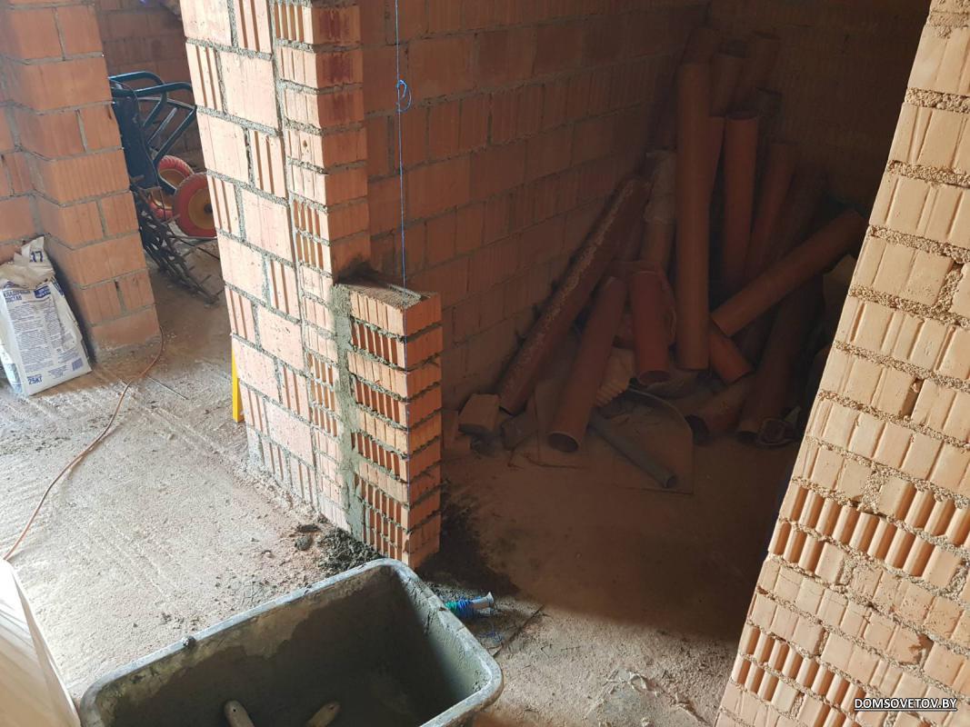

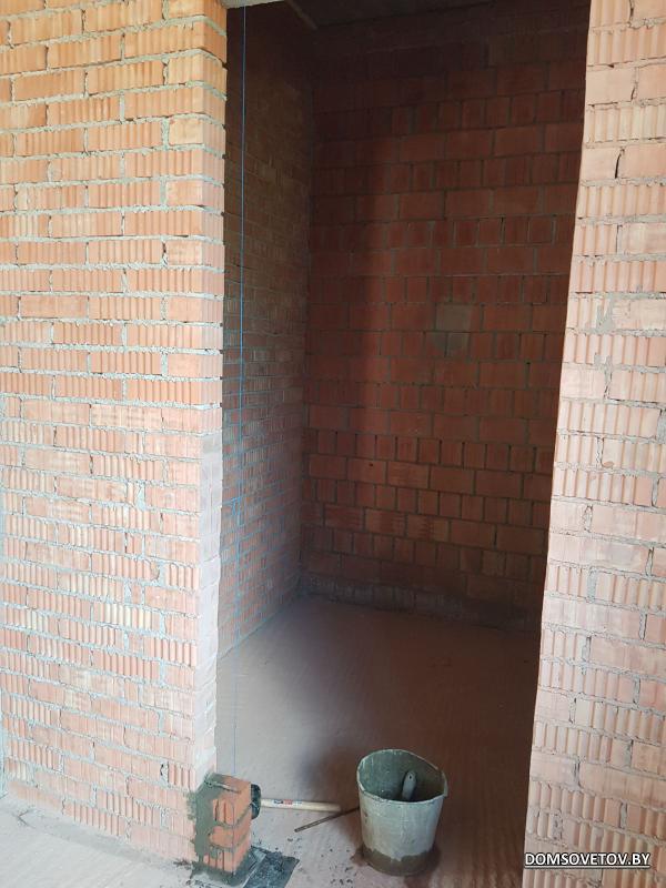

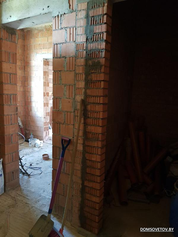

Супруга попросила подвигать немного проемы. Хорошо что перемычки позволяют это сделать. С одной стороны проема убираем часть кирпича, с другой докладываем. Это мой первый опыт с кирпичной кладкой, но с учетом что я видел как каменщики делают кладку, как связывают стены и другие нюансы. В целом справился, за 2 дня передвинул 2 проема :-).

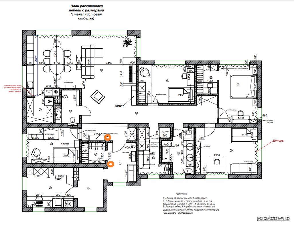

Домофон в доме где лучше ставить? В тамбуре, в холле или и там и там? Мне кажется при закрытой двери тамбура звонок можно и не услышать, а вот если в холле то будет слышно. Отметил на картинке места оранжевым в тамбуре и холле которые рассматриваю для установки. Поделитесь мыслями и опытом плз как у кого сделано и как бы рекомендовали.
