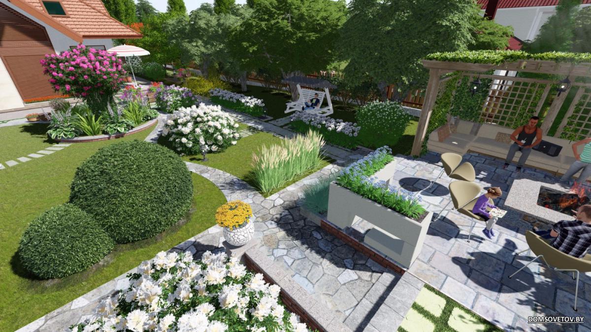

900$
Сейчас размещу итоговый вид. Многое из написанного я сразу указал для исправления, даже есть что тут никоим образом не обсуждалось ... но нужно понимать, что такого рода вещи это расценивается как нарвится\не нравится.
Функциональность как и многое другое описывается в анкете (ТЗ для дизайнера). Растения подбираются из такого расчета чтоб либо заменяли друг другуа либо долго выглядели хорошо, не все цветы цветут целое лето.

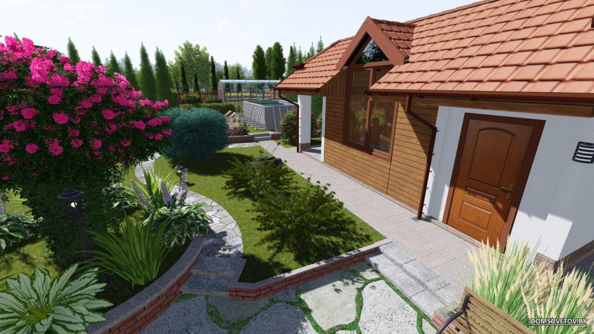

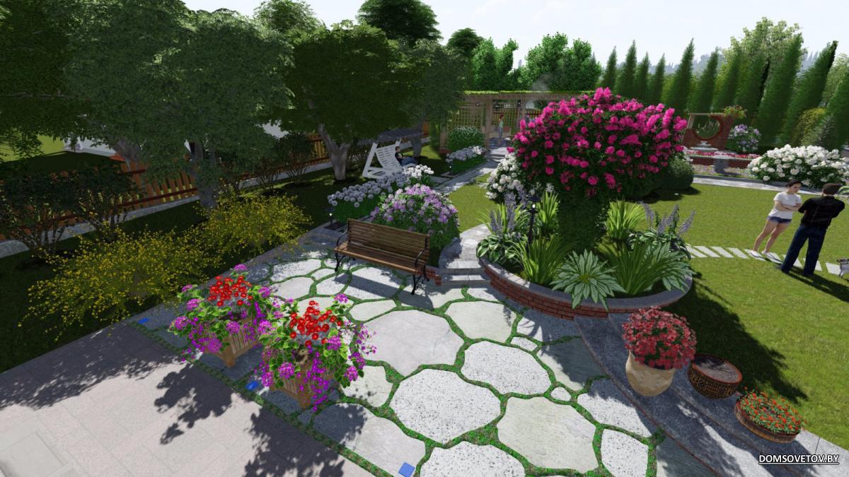

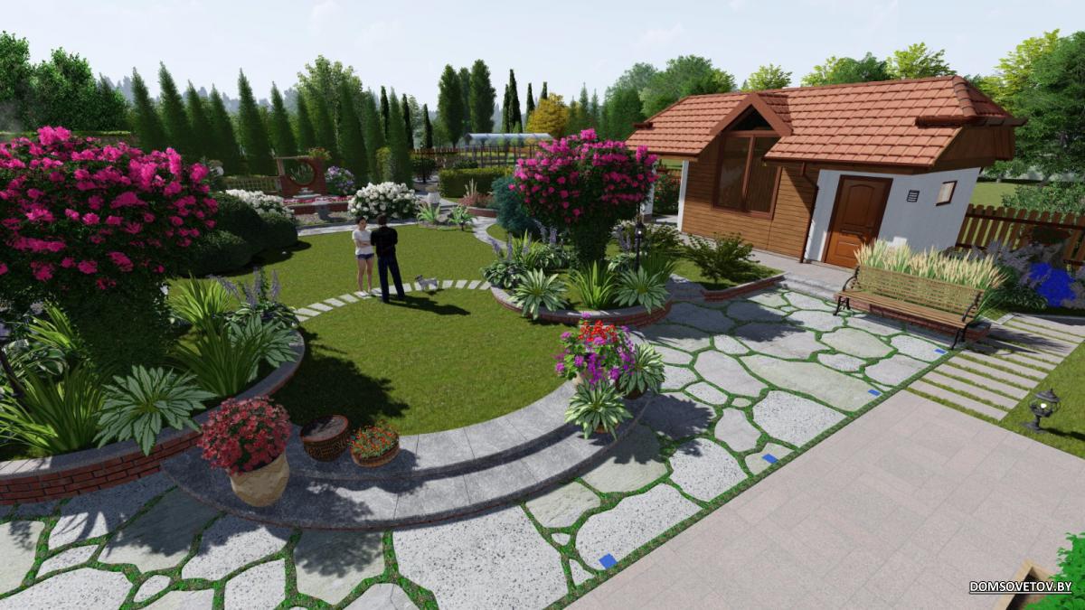

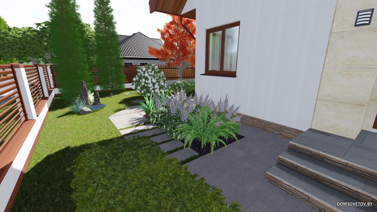

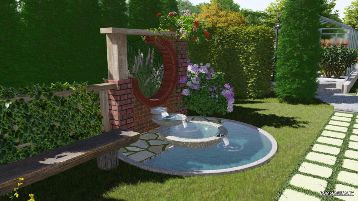

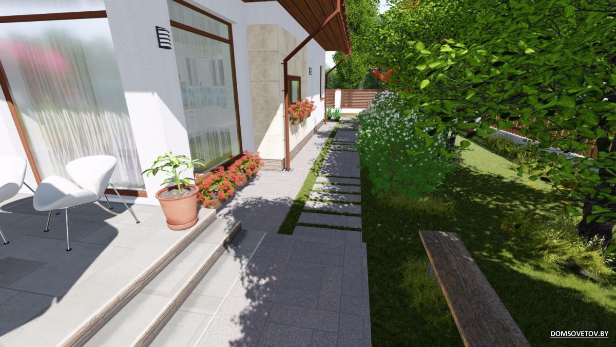

Вот:

площадь участка?
надеюсь соток 30?

К счастью нет

чаще всего такие общественные обсуждения еще больше осложняют выбор. исходите из своей точки зрения и с пониманием того что вам жить в этом и возможно вам за всем этим ухаживать.

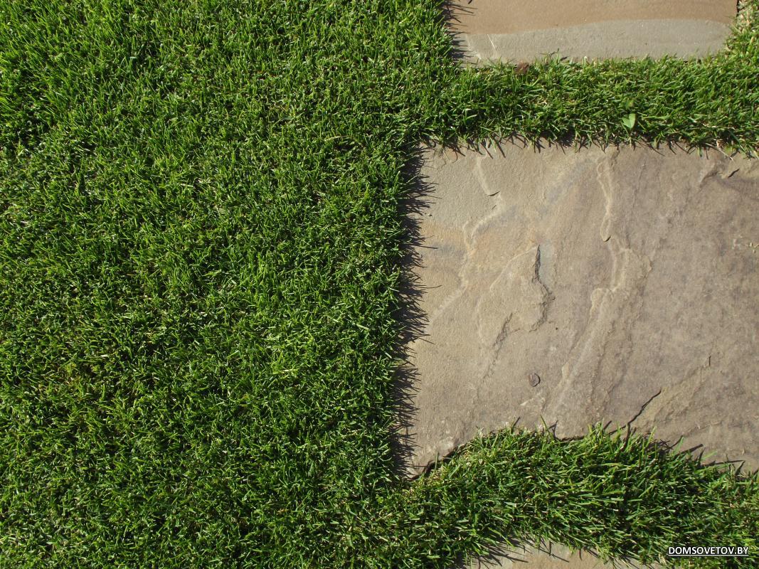

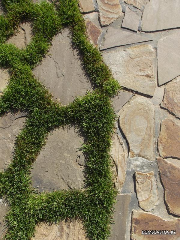

@VAR, спасибо за подсказки, именно с такой позиции и рассматриваю эти картинки. Проблемными мне кажутся эти тропинки с травяными разделениями, вроде как и не газон, а время на покос будет как если бы все было травой, но блин красиво смотрится
Так же озадачился вопросом как в моем случае, окна стоят по внешнему краю стены, закрепить эти вазоны для цветов под окнами?
Как технически выполняются тропинки которые без бордюрного камня, какой пирог под ней должен быть и как его отделить от плодородки рядом?
Как правильно распланировать автополив? Из детства помню как меня этот процесс напрягал
А по плотности насаждений или наоборот их недостаточности, тут на любителя. Например мне просто газон вообще не нравится, скучно. Много цветов тоже считаю гемором, но жена хочет.
То что я куплю робот-косилку это я изначально прикидывал, ленивый я бываю )))
И конечно я допускаю что время внесёт свои правки

ступовое мощение или просевы в мощении действительно смотрятся хорошо! хорошо когда мощение в газоне а не наоборот но как говорится красота требует жертв. выбирайте!
автополив планируете делать сами? те кто занимается монтажем автополива как правило делают проект бесплатно с учетом дендроплана участка.
если это камень то он укладывается на бетонное основание и на клей с последующей фуговкой.
если это плиточное мощение то может использоваться пластиковый борт основание в таком случае как под обычное мощение. так же возможна укладка мощения без борта при котором крайние ряды плитки монтируются (фиксируются) на бетон.
про робота. здесь нужно исходить из того что чем проще зона работы газонокосилки тем продуктивнее будет работать девайс. смысл от такого приобретения если после придется докашивать самому? отработав по газону переехать в зону мощения с просевом да еще и с перепадом высот робот не сможет. если по какой то причине за время вашего отсутствия робот не скосил газон (застрял, разрядился) и трава отросла высокую траву он может не взять.
кстати скошенную траву робот оставляет на газоне (плитке).
про окна и вазоны не совсем понял?

почему спросила про размер участка - слишком много наворочено на нём...
