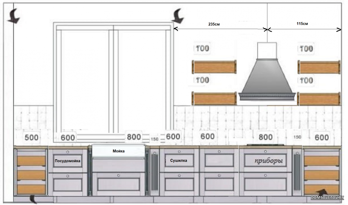

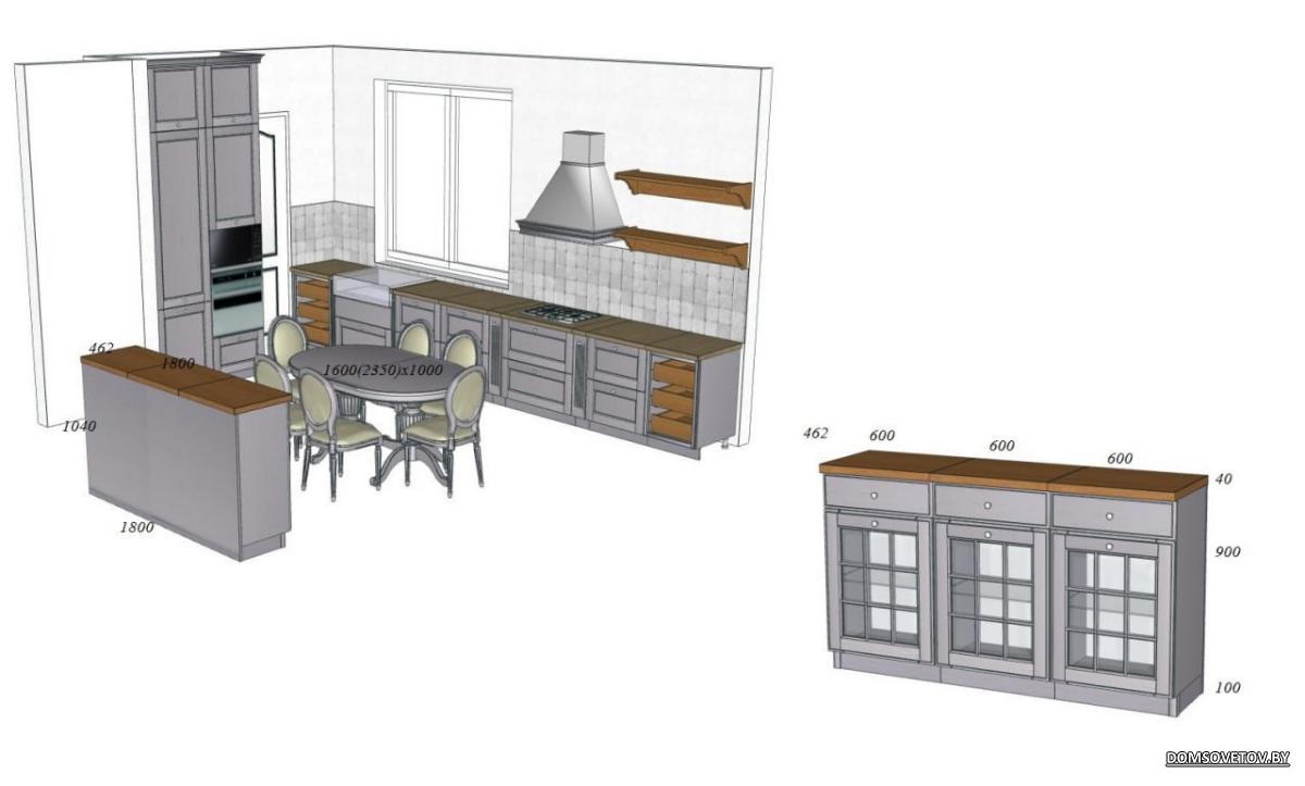

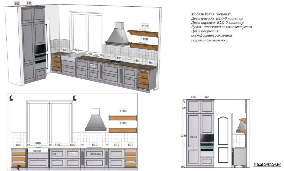

Электрики настоятельно рекомендовали определиться с проектом кухни до разводки розеточной группы на кухне. Если проекта не будет то сказали что лучше провода на потолке пока оставить. Поэтому приходится определяться с кухней уже на данном этапе.
Пока текущий вариант после проработки с супругой получается вот такой. Без верхних шкафчиков, при наличии кладовой при кухне многое будет хранится именно там. Буду признателен если есть на что обратить внимание + замечания + предложения.

Сообщений: 1,654
Все вроде ничего, но где собственно посудомойка?

Сообщений: 1,654
Холодильник рядом с духовкой. Не особо энергоэффективное решение. Желательно чтобы в выбранной модели конденсатор находился не на боковой поверхности со стороны духовки.
Обозначение п/м есть на фото выше. Обозначил более явно учитывая последние изменения: мойку подвинули чтобы она была посередине окна + не мешала проходу в кладовую, карго также разбили исходя из патернов использования как планируется, вытяжку разместили под уже сделанным отверстием в перекрытии. Фасады разные просто для понимания что можно по-всякому делать.
Ок, буду учитывать.

Сообщений: 1,654
Правильно что подвинули, проверьте чтобы смеситель не мешал полному открытию створки окна. Шаг влево, шаг вправо расстрел супругой обеспечен )))

Сообщений: 2,705
Дверь в кладовую выглядит по размерам без запасов.
Можно сильно опечалиться если столешница чуть торчать будет или ещё что.
В идеале иметь запас.
И такой же запас где ящики вдоль всей стены. Планку в размер проще сбоку добавить чем найти сантиметр недостающий.
Но это надо размеры смотреть + штукатурку и плитки и ещё запас оставить.
Нишу под шкаф так делал. Потом перемерял и думал соберётся или нет...

Сообщений: 2,705
И вопрос в какую сторону дверь в кладовку открывать.
Это лучше сразу продумать.
Да, тут придется см считать и контролировать все начиная от штукатурки чтобы вписаться в нишу.
По длиной стороне все проще - можно ящик меньшего размера сделать или планку примыкания как выше написали если вдруг где-то будет не хватать.
Если дверь будет открываемая, то открываться будет на шкаф с духовкой. Можно раздвижную дверь также использовать. Супруга говорит что вообще не нужна дверь в кладовую чтобы туда был свободный доступ. Но вот я не особо уверен что это хорошая идея без двери в кладовую вообще. Но держим в уме что если дверь открываемая то это должно быть удобно.
