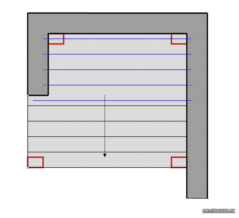

Можно ли для крыльца мешать бетон на мытом гравии (Цемент + мытый гравий). В каких пропорциях?

и еще, связывать ли крыльцо с основным фундаментом?

@Alex77, У меня оставался только песок. Мешал песок+цемент 4 к 1. 2 года пока нормально.
С фундаментом основным связывал. Засверливался, забивал арматуру, к ней привязывался. пока не треснул, хотя со второй стороны дома где веранда фундамент лили вместе с домом все ок, а вот стяжка пола треснула капитально.

Тоже задаюсь вопросом о связывании крыльца, террасы с основным фундаментом. Все же, если прислушиваться к проектировщикам, то так делать не верно. Эти конструкции работают в разных условиях и по разному себя ведут.
Наверно по этой причине не делают изначально общий фундамент. У себя связывать не буду.

На изображении:
Темно серый - основной фундамент
Светло серый - крыльцо
Красный - опорные столбы (до материка)
Синий - армирование
Армировка показана условно, понятно, что будут еще ступени армироваться
Интересует, можно ли в моем случае заводить арматуру в основной фундамент?
