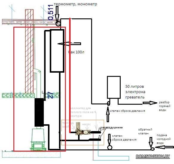

схема на фото
сейчас циркуляция горячей воды есть в контуре обозначенном красным прямоугольником,
схема не теоретическая - все работает,
давление там как в водопроводе 2,5 атмосферы
вопрос в том - можно ли подключить коллектор теплых полов - оранжевый прямоугольник
- что бы не ставить два насоса - что бы один насос прокачивал теплые полы - и заодно помогла еще и гравитационной системе

схему прилагаю

Сообщение от Peligrin Посмотреть сообщение
схема на фото
Мне кажется, если в месте включения ТП поставить буферную емкость - точно будет работать. Это будет классическая схема.

Не вижу систему отопления, вижу стремную систему гвс. Трубки внизу будут часто холодными, забирать тепло нужно в верхней части бака. Не вдаваясь в мощность теплообменника камина, как я понял, и площади пола, могу сказать, что нужно будет жить возле топки, подкидывая дрова через каждые полчаса.

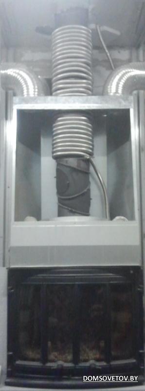

раньше воду грел косвенно - как на фото 1,
трубой из нержавейки гибкой Д20,
на втором этаже бак на 100 литров (не косвенник)

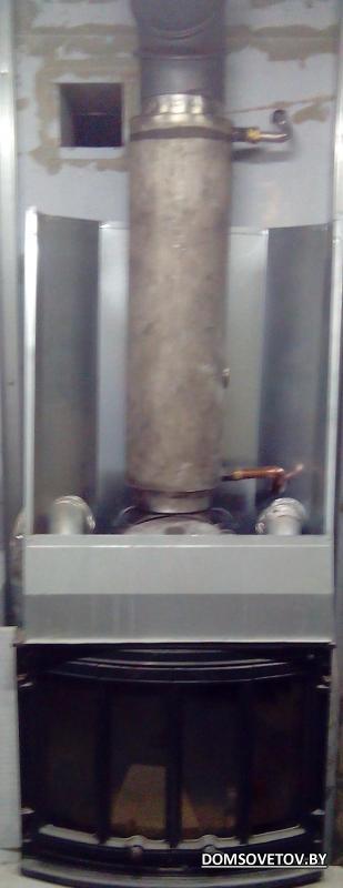

потом мне сделали хороший бак-регистр,
ясно что кпд тут должно быть больше, вот и возник вопрос,
не будет ли перетопа, и если будет, так пускай он грее (отдавая лишнее тепло в контуры теплого пола )

а на камине- герметичный бак-регистр.
верно, из нержавейки на 5-6 литров

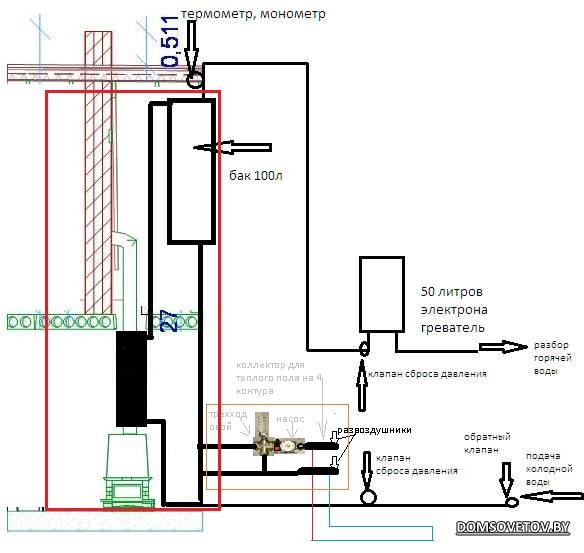

схема как на фото, все даже в масштабе почти получилось

По сути в изображенной точке подключения смесительного узла горячая вода появляется только после разогрева 100л бака, а исчезает сразу после прекращения топки камина (с остановкой ЕЦ). В верхней части бака горячая вода появляется вскоре после растопки, а исчезает только после остывания 100л воды. Не замечаете разницу?
Подключение труб смесительного узла непосредственно к баку исключит влияние насоса на процесс ЕЦ, хотя, косвенно охлаждение бака контуром ТП стимулирует ЕЦ.
А вопрос интересный: зимой Вы постоянно топите камин, или как отапливается Ваш дом?

По сути изображенной точке подключения смесительного узла горячая вода появляется только после разогрева 100л бака..
ну да, получается что так
по идее насос теплых полов может помогать системе с ЕЦ, увеличивая скорость потока.
подсоединить как на фото? Красная Жирная Линия ? если прямо в бак?
из самого бака выходы только как на рисунке, в верхней точке труба на 16, а так где для циркуляции D20,
(не хотелось бы приваривать к баку еще выход, тк нету трубы, и не понятно где искать)
