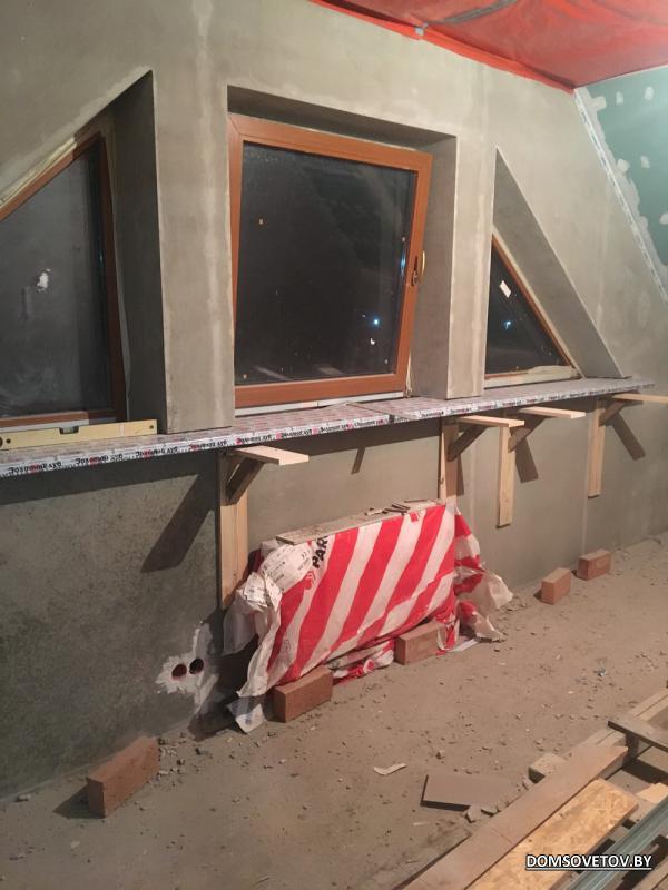

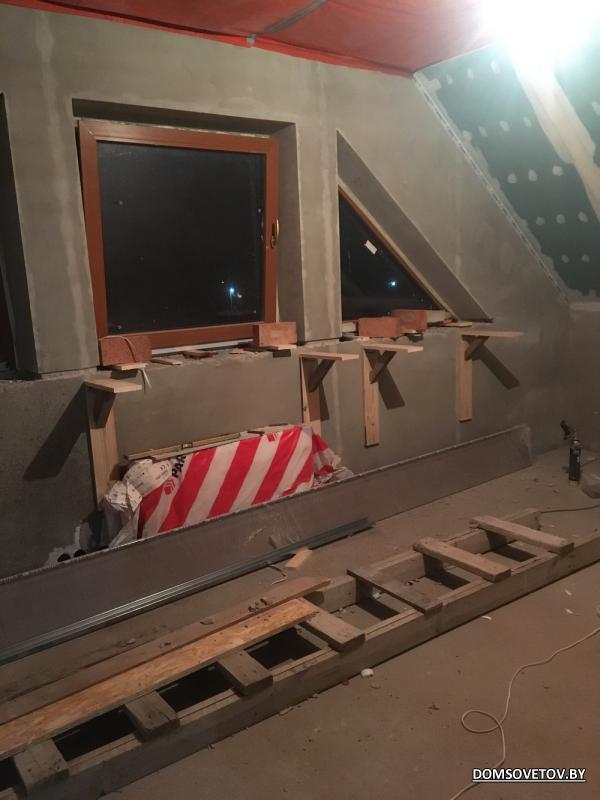

Впервые ставлю пдоконник самостоятельно. Казалось бы все просто в теории, пол вечера клеил клинья по уровню. Придумал приспособу чтоб подоконник длиной 4,5 метра одному монтировать и вроди бы все хорошо, но как же без косяка
Оказалось что толщина подоконника 2 см, а я, не знаю каким образом так получилось, померял подоконник в начале, у меня получилось18 мм, как раз доска 18 мм в наличии есть, ну я на радостях под это дело клинья и начал крепить на всех окнах пользуясь доской как шаблоном ... а тут прикинул и (((
Я тоже сам монтажил. Ширина 3.2 м, с прямым все просто, самое сложной это угловые, так чтобы стык в 45 словить и не дать ему разойтись.
Не знаю будет ли сейчас актуальна моя информация. Я выставлял дюбеля как маяки, и клал подоконник на них (дюбеля выставлял лазером + учет минимального уклона). Один дюбель ближе к раме, другой ближе к свесу, и так с шагом 40-50 см, в зависимости от веса подоконника, у меня был постформинг. Проверяем нужный уровень качества/идеала )) снимаем подоконник, пеним зону у окна, шириной 15 см, ставим подокнник, к верхнему откосу укрепляем распорками чтобы не подняло. Еще я добавлял груз в виде мешков с клеем. После застывания первого пенного захода добиваем остальную часть.

@Uhon, спасибо за подсказку про дюбеля, я как-то сразу отмел этот вариант, но похоже напрасно. Я почему-то подумал что шляпки винтов продавят мой ПВХ подоконник, наверно после того как пена затвердеет то это уже не важно?
P.s. хороший стык
Если хотите подстраховаться, то перед второй запенкой можно добавить точки из крупных клиньев которыми пользуются оконщики:
Сдвигая друг к другу они образую хорошую площадку опоры. Есть разных размеров по высоте. Ну или деревянных напилить по месту
