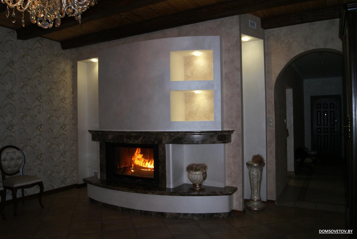

@gulliver, по фото я бы не сказала, что прям громадина. Можно углы обыграть иначе, той же переноской для дров, но мобильной, поставить набор-стойку из кочерги и прочих прибабахов. Будет смотреться легче, чем стационарная и бесполезная дровница. Да и пока ж камин может вам показаться громоздким, т.к. в комнате больше ничего нет. Будет мебель - будет совсем иначе восприниматься, кмк.

80см это очень много.
Суперизола на Ваш камин пойдёт 5-6 листов (больших)по 56 дол
