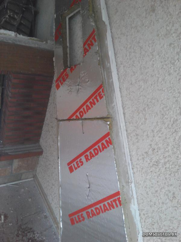

да. разумеется я имел ввиду вату от поставщика камина , а не с базара.
(ничего не имею против базарной.
но на моей написано les radiantes// типа того)
замазка была на волокне. как бетонитовая.
толщина на дереве 10см(защита балки) на куполе 5см ваты.
@gulliver,
возьмите каталог любого производителя-там любые дизайны есть.

@gulliver, забудьте про минвату в камине. Да, ее выпускают фольгированную. И стыки можно специальным скотчем проклеить. Но это не лучший вариант для теплоизоляции. Причин несколько. При нагреве интенсивно стареет клей на этом скотче, и он через год-другой уже ничего не держит и не герметизирует. Стареет клей самой ваты, она начинает в местах сильного нагрева отслаиваться от фольги, осыпаться и т.п. Потом все, что начинает торчать из стыков начинает вовлекаться воздушным потоком в оборот по дому. А минвата относится к канцерогенным веществам (при длительном контакте можно раком заболеть). Вам это надо?
Все Вам правильно предлагают использовать суперизол или аналогичные материалы. Он выйдет несколько дороже минваты, но с ним приятно работать, он не пылит, выдерживает очень высокие температуры (до 1000 С), не требует изготовления каркаса тепловой камеры.

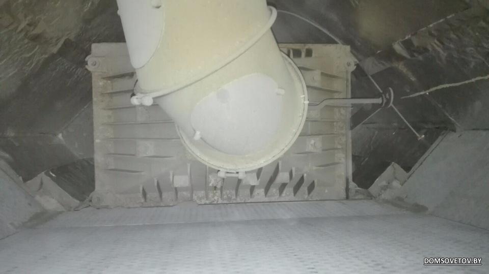

@Valery_SY,
у нас "скотчем" дымоход приклеен уже 6лет на воздушной печке.
с температурой 250гр.+гермет красный
(кстати заеду сегодня пириком померяю.)
плиты разные иогут быть(по наличию) и у нас.
http://www.maxaero.by/katalog-produk...stoykie-paneli
