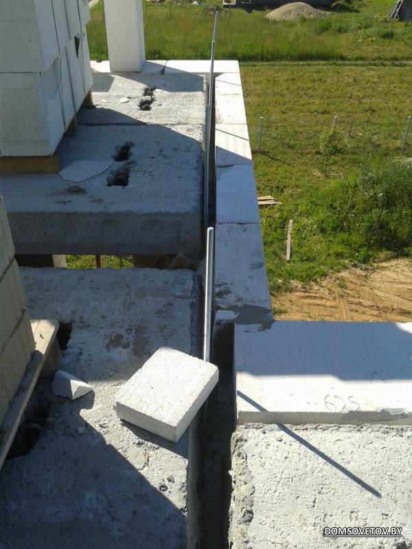

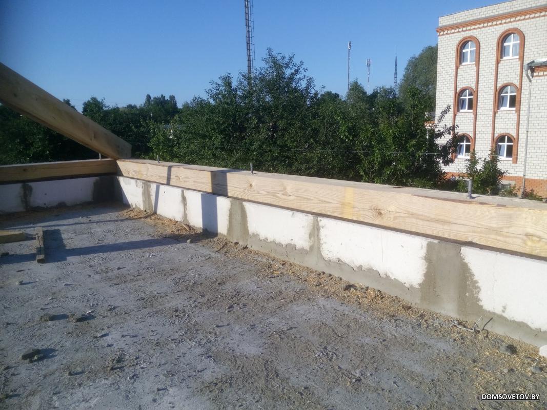

@AAV, 75 см шпильки длинные потому что они вставлены не в отдельный пояс под мауэрлат, а в армапояс под плиты. К видимой высоте надо добавить 23 см на плиты+раствор и 25 см на блок. С учетом того, что высота пояса 25 см, а длина шпильки метр получается что после всех манипуляций будет торчать около 25 см.
Не знаю только как с рядом блоков поступить - просто сверлить в блоке отверстие под шпильку (вар.2) или оставлять промежуток и его бетонить (вар.1) Вар.1 лучше с точки зрения прочности, затянуть можно со всей дури, вар.1 лучше с точки зрения теплозоляциии
(зеленое - бетон (армпояс и "пробка" вокруг шпильки, синим - плиты перекрытия, красным - блоки, 500 плотности (600 закончились ( )
У меня немного не так. Я в монолитный пояс шпильки не монолитил, а просто поделал отверстия и позабивал после монтажа плит и ряда половинок блоков вокруг плит, т.к. неудобно монтировать плиты, если шпильки сразу стоят. Выкладывал же фото. Шпильки монолитил в сейсмопояс, так обзывают обмонолитку вокруг плит, она особенно желательна когда плиты безопалубочные без петель.
Раскладку блоков сразу раскидал в автокаде чтобы между шпилек было по 2 целых блока (кроме мест где так не сделаешь) и швы нижнего ряда половинок этим верхним рядом перекрывались. Это быстро делается, дольше описывал. Мне немного труднее было, т.к. стена 300мм.
Зачем шпильки 16мм, да еще так часто, они дороженные, капец, достаточно 12мм, хрен её вырвешь или оторвешь, только вместе с поясом, резьбу не сорвёшь, т.к. шайба дерево продавливает и загибать ничего не нужно внизу и никаких гаек наворачивать, это все вирусные мозговые тараканы передающиеся через форумы. При 16мм, да при таком шаге за эти шпильки, гипотетически, можно отодрать весь монолитный пояс со всем богатством что выше него, т.е. плитами перекрытия и верхними этажами. А если еще и система безраспорная, то вообще теряюсь в ответе на вопрос "нахуа ?"

О, Юра полнгстью ответил на вопросы, конкретно. Я за вариант1. И кстати да, с торчащими шпильками трох неудобно буит плиты ложить, посогинаешь их трохи, тяжелые они, плиты, сильно не остановишь когда качается.

забыл вчера добавить. Расстояние между блоками, там где шпильки, достаточно 70-80мм, т.е. минимум для того чтобы залез бетон. Бетон, обязательно, на мелком щебне и очень желателен вибратор. Я в первый раз забил на вибратор и в первый раз использовал крупный щебень (другого не было, с подсыпки вокруг дома собрал 25 ведер), потом пожалел, т.к. бетон плохо уложился, пришлось подмазывать пустоты, после снятия опалубки.

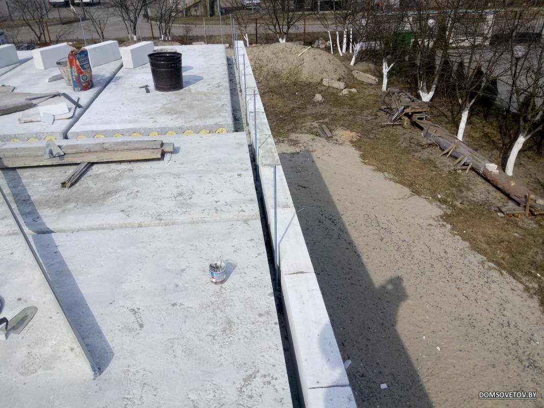

@Юра Добриденев, @AAV, плиты уже лежат, "сейсмопояс" вокруг плит тоже есть. Завтра фото сделаю.

@Юра Добриденев, а мостиков холода не образуется в местах "обмоноличивания" шпилек в верхнем ряду газосиликата? получается снаружи утепление, изнутри утепление (за чет 20 см утепления на плитах), а свеху, под мауэрлатом пятачок неутепленного бетона. или в силу малых размеров не страшно?
Старый 02.07.2015, 22:08   #165 или 231359
Сообщений: 6,547
ну, как бы, необходимо и верх парапета утеплять и мауэрлат под это дело паровозом попадает. Утепление стен и чердака (или мансарды) должно быть замкнуто. Буду сыпать эковату насыпят с горкой и туда, до пенопласта, пенопласт будет почти до обрешетки, может зазор для вентиляции небольшой сделаю, чтобы тот воздух на чердак зашел, который в софиты войдет.

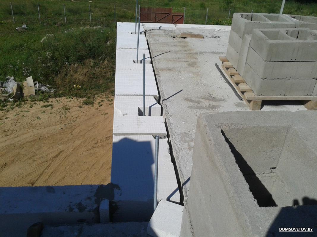

сейчас так
Как думаете, может привязать проволокой шпильки к ушам плит? Или лучше сделать это после того, как будет еще один ряд блоков сверху. В первом варианте проще делать утепление ЭППС, ничего не мешает и не надо выпиливать в блоках. Во втором варианте выше точка крепления проволоки, т.е. эффективней крепление.

зачем проволока?
подумайте - если дойдет дело до того - что бы проволока включилась в работу и начала держать шпишьки- те шпильки начнут "вылазить" под нагрузкой стихии - скорее всего крыши у вас уже не будет - и есть там проволока или нет - уже будет не важно
---------- Сообщение добавлено в 15:12 ---------- Предыдущее было в 15:11 ----------
проволоку если только к петлям притянуть стропилы у основания, а так ...

@Peligrin, я хотел проволкой страховать не от вытягивания вверх, а от загиба "наружу", т.к. в мощном монолите только четверть шпильки (25 см), 50 см в довольно тонкой оболочке бетона

@polyzadumchivy, а что это у вас на нижнем фото за блоки такие серые? Никогда не видел. Для чего они?
Старый 05.07.2015, 00:08   #170 или 231482
Dobrinia
СайтоСтроитель
Аватар для Dobrinia
Регистрация: 29.12.2013
Сообщений: 2,961
Вентканалы..
