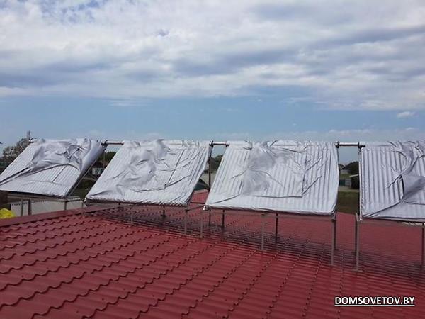

В общем ничего страшного не произойдет. Система рассчитывается таким образом, чтобы не было стагнации вообще. Есть данные NASA за 20 лет по солнечному излучению для любой точки земли (https://eosweb.larc.nasa.gov/cgi-bin...d.cgi?uid=3030) Исходя из этих данных, расхода воды и площади абсорбера можно прикинуть насколько будет нагреваться бойлер за день по месяцам. Имея температуру на входе в 10 градусов получаем сколько будем иметь на выходе. (см. вложение).
Контроллер работает по двум датчикам температуры - в коллекторе (Т1) и в нижней части бойлера (Т2). Устанавливается дельта на включение (Т1-Т2>8градусов) и на выключение (Т1-Т2<4 градусов), а также максимальная температура Т2. Т.к. Бойлер расчитан на 90 градусов я поставил Т2max=85 грудасам. Отметил, что вечером разница в температуре в бойлере по верхнему и нижнему датчикам отличается на 2-3 градуса.
Также для снятия излишней температуры я нашел простой выход - включение рециркуляции.

По-моему, уже давно все коллекторы должны нормально переносить стагнацию. Тем более эти вакуумные, там теплоносителя кот наплакал.
Закипел теплоноситель, пар выдавил всю жижу из коллекторов в расш.бак. На этом процесс остановился.

Дополню, зачастую стагнация бывает совсем не из-за достижения максимальной температуры в бойлере, а при выключении электричества. Для этого все таки необходимо наличие ИБП в системе, причем самого слабенького - насос работает на 1 скорости с выкрученным на максимум регулятором расхода.
И также не стоит забывать, что чем больше температура в бойлере - тем выше теплопотери, за ночь 75 градусов легко превращается в 60.
---------- Сообщение добавлено в 11:56 ---------- Предыдущее было в 11:49 ----------
Единственное все таки думаю заказать себе на отпускной период чехлы

@mikola, а может проще и технологичней роллеты? Никуда лазить не нужно и решают вопрос с переизбытком солнца.
