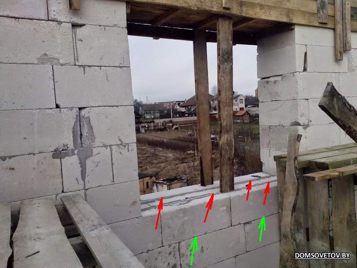

На пятой фотке видно армирование оконного проёма, но оно должно быть на блок ниже....

У меня совмещен армопояс и перемычки.
Это понятно, я про другое, эти два прутка арматуры (красным), должны быть на блок ниже (салатовым)
Вроде правильно лежат арматуринки. Я тоже так делал, и в проектах типовых так рисуют.

молодые люди , вы на 1.5 метра не ошиблись часом? в обсуждении красных и зеленых стрелочек??
очень даже и не ошиблись. Армируют первый и четвертый ряды. И т.д.
