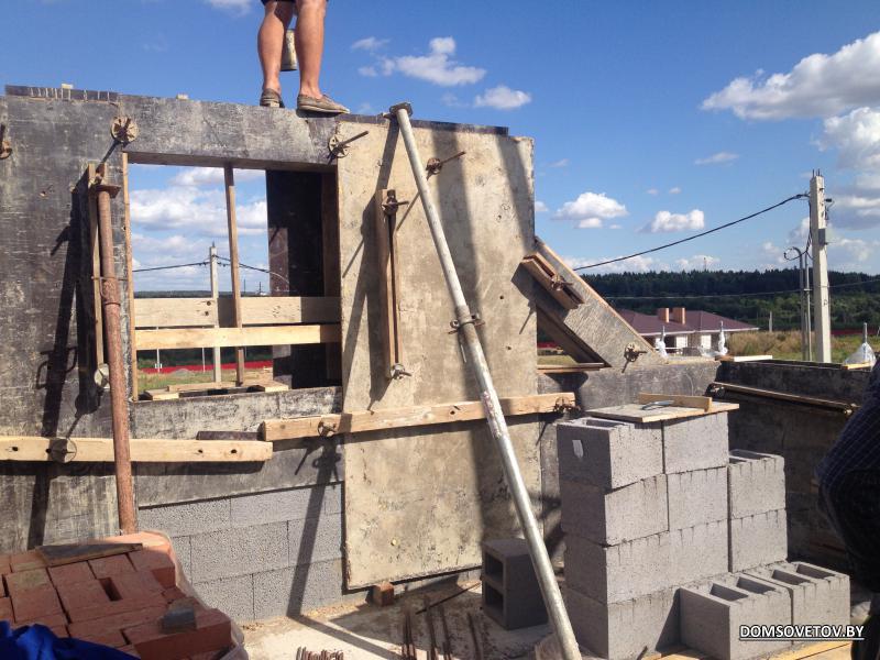

Сегодня залили все пояса в общей сложности 75 метров. Рабочие немного просчитались в метрах при заказе бетона в итоге 0,5 Куба не хватило, довозили
Я где-то очень рад что основные бетонные работы закончились
Сильно устаешь от мелких косяков: не правильно подсчитали, не качественная опалубка, попытки упростить армирование, не приезд бетона в оговоренное время, разбавление бетона водой, заливка и анализ кубиков ...
Сегодня финиш!

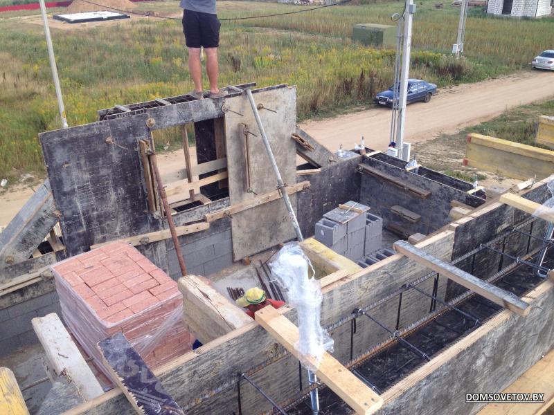

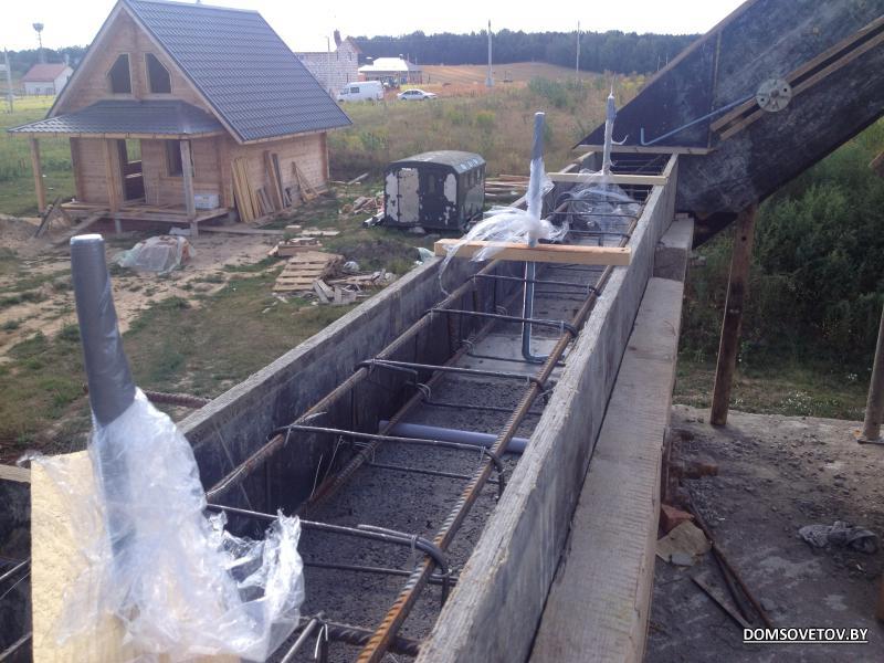

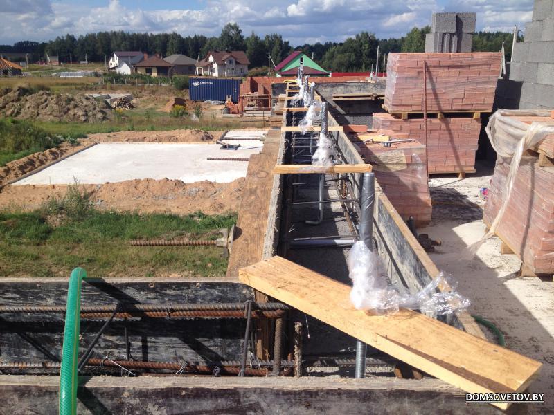

Выдалось время, продолжу хронику
Пару фоток армирования перед заливкой поясов и косоуров:

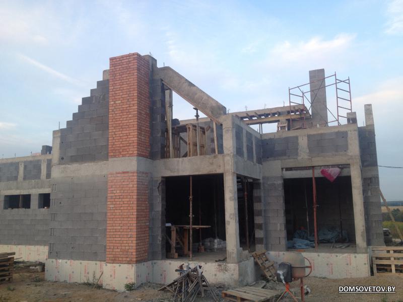

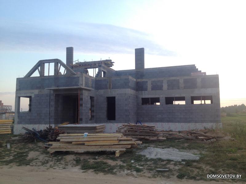

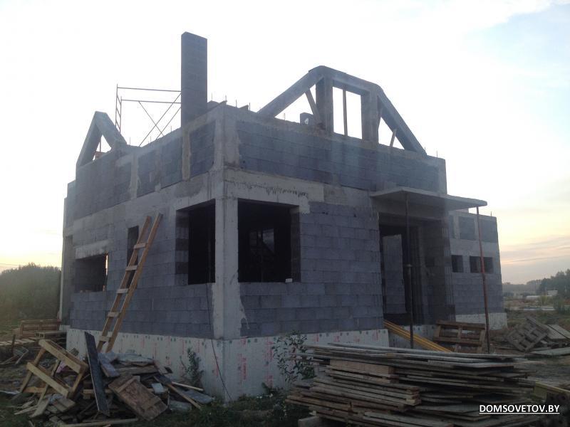

Сообщений: 2,857
Ну и конечно же фотки итогов:

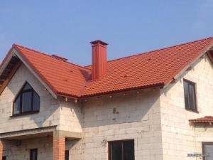

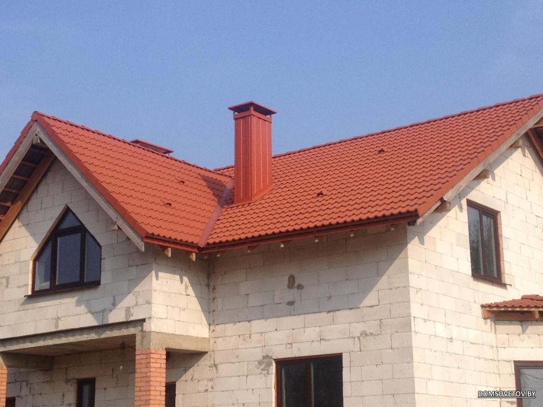

Сообщений: 2,857
Вот как выглядит Забудова в оранжевом цвете:
А приблизительно так может выглядеть именно мой дом с таким цветом:
Да, веселенько! Когда только уложена.
Никогда не обращали внимание, как выглядит Забудова в оранжевом цвете лет через пять?
По-моему, если уж остановились на ЦПЧ, то надо брать что-то потемнее. Это не клинкер глазированный. Поверхность у ЦПЧ пористая, шершавая. Со временем будет напоминать грязный камуфляж. Даже после мытья.

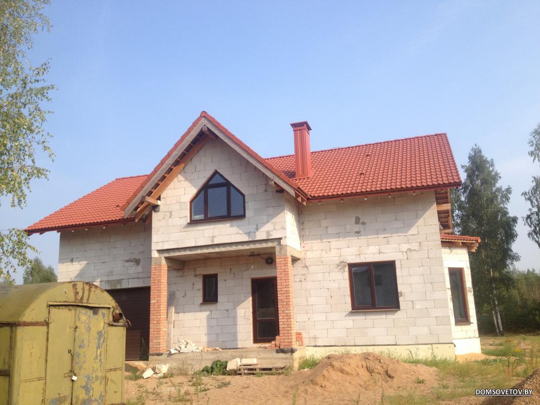

Сообщений: 2,857
@illarion, это да, тут не поспоришь. Но вот например тот дом что на фото стоит так уже 2 года. В принципе неплохо. Мыть придется это точно, хотелось бы чтоб не часто
Но с другой стороны от каких-то работ все равно не убежать А выглядеть с налетом наверно будет именно так:

Сообщений: 3,771
Я вспомню, где точно видел такую черепицу и скину в личку. Подъедите посмотрите. Думаю передумаете. Честно, некрасиво.
Была такая крыша на доме рядом с кольцевой в Степянке. Год или два назад ее заменили. Но там дорога рядом была, грязь, брызги и все такое. Но вот когда в тихом поселке из рыжего в серо-зеленую превратилась...

Сообщений: 2,961
Я в степянке живу, ездил несколько раз туда - вид плачевный(
Еще по слуцкой трассе есть много домиков покрытых такой черепицей по цвету - с трассы видно, до съезда на мачулищи по правой стороне.
Вообще идельный цвет для черепицы - грязный, светокоричневый, наверное ) что б грази не видно было .
У меня черная(графитовая) когда дождей небыло этим летом вся покрылась пылью с дорог ближайших, неочень видок... был пока дожди не пошли
