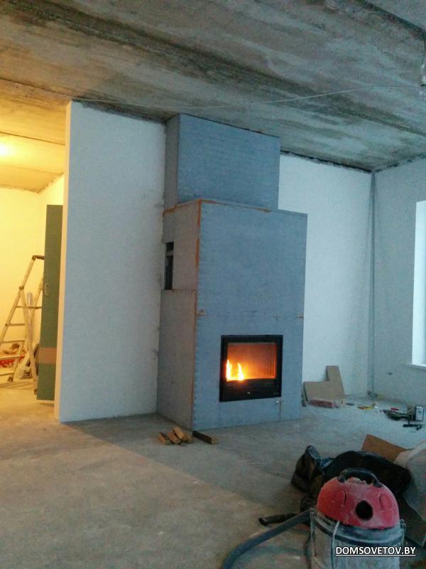

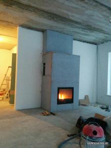

какой клей кроме спец силки для суперизола еще сгодится? взял 2 пачки уже закончились, а ребята на ogon вроде на неделю на каникулы ушли
пока получилось так
решил верхнюю часть урезать, уж сильно громоздко смотрится короб
решетки верхние планировал сделать сверху в горизонтальном листе, можно так?
если есть полезные советы велком буду рад

бетон внутри короба под топкой прогрунтовали?
можно делать решётки и в горизонтальной плоскости, если она на большом расстоянии от потолка, но это не самое лучшее решение
по клею - лучше подождать неделю,чем клеить абы чем

вот касательно грунта и вопрос, нужно ли внутри грунтовать суперизол? бетон, стены? пыль то там есть как я не пылесосил

Клей для суперизола - это клей на основе жидкого стекла. Мне тоже не хватило, брал неомид суперконтакт (есть в материке). По запаху, цвету, составу практически одно и то же. Внутренние стенки прогрунтовал разведенным в воде клеем.

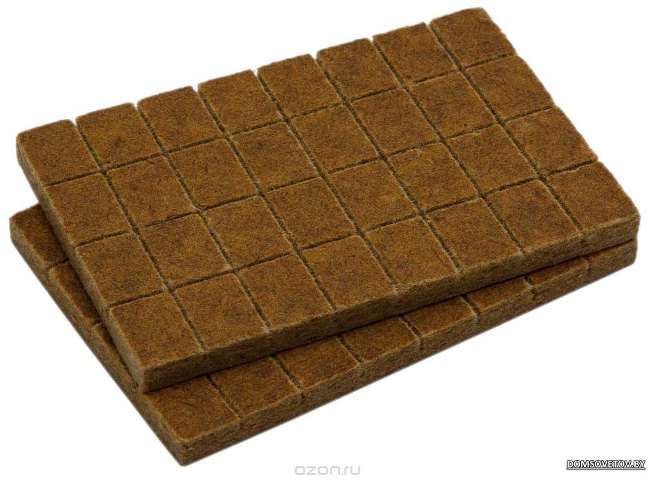

Я для розжига с лета, с барбекюшницы, и далее для камина стал использовать брикеты для розжига, очень удобная штука, быстро зажигаются и долго горят, позволяя не сильно возиться с мелкими шепками.Одной обычной спички достаточно для розжига камина .
