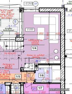

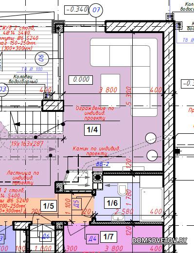

Добрый день, посоветуйте пожалуйста в каком направлении копать? планируем камин в доме но еще в самом начале строительства, (только перекрываем подвал, ждем блоки), но строители уже попросили выбрать модель камина какой мы хотим, чтобы знать диаметр дымохода, начала читать, и как-то очень много вопросов появилось, на что обращать внимание?)
1. визуально хочу чтобы было как на фото только без дров сбоку, где предусматривается чистка дымохода?
проект такой:
2. при выборе камина на что обращать внимание? вот например если выбирать между https://kaminy.by/topki-na-drovakh/n...monoblocco-800 и https://kaminy.by/topki-na-drovakh/kratki-amelia-lb
3. из чего делать дымоход? и какие есть нюансы? или может доверить это человеку, специализирующемуся на каминах? тогда кто может посоветовать такого?
Заранее благодарна, если кто укажет нужное направление
SLight вне форума Ответить с цитированием
