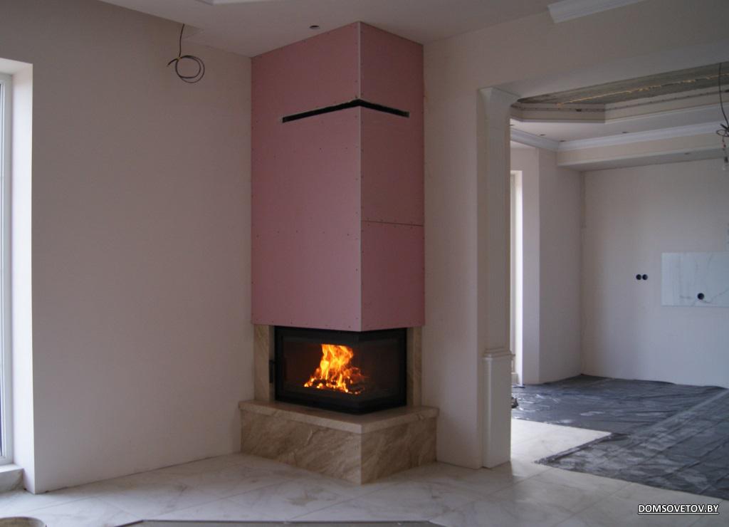

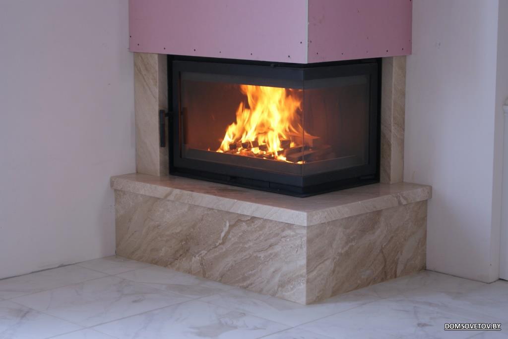

Камин в доме из кирпича, которому больше 80 лет. Собственно на этом месте была печка. Теперь здесь камин, внутри чешская топка Romotop Heat:
