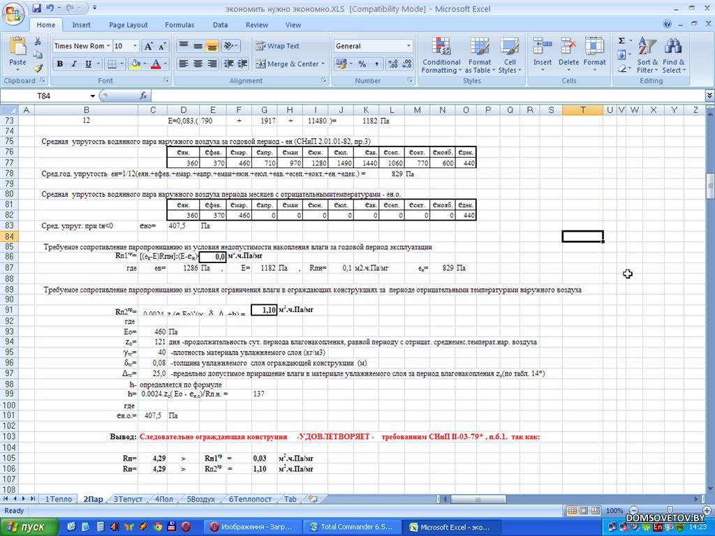

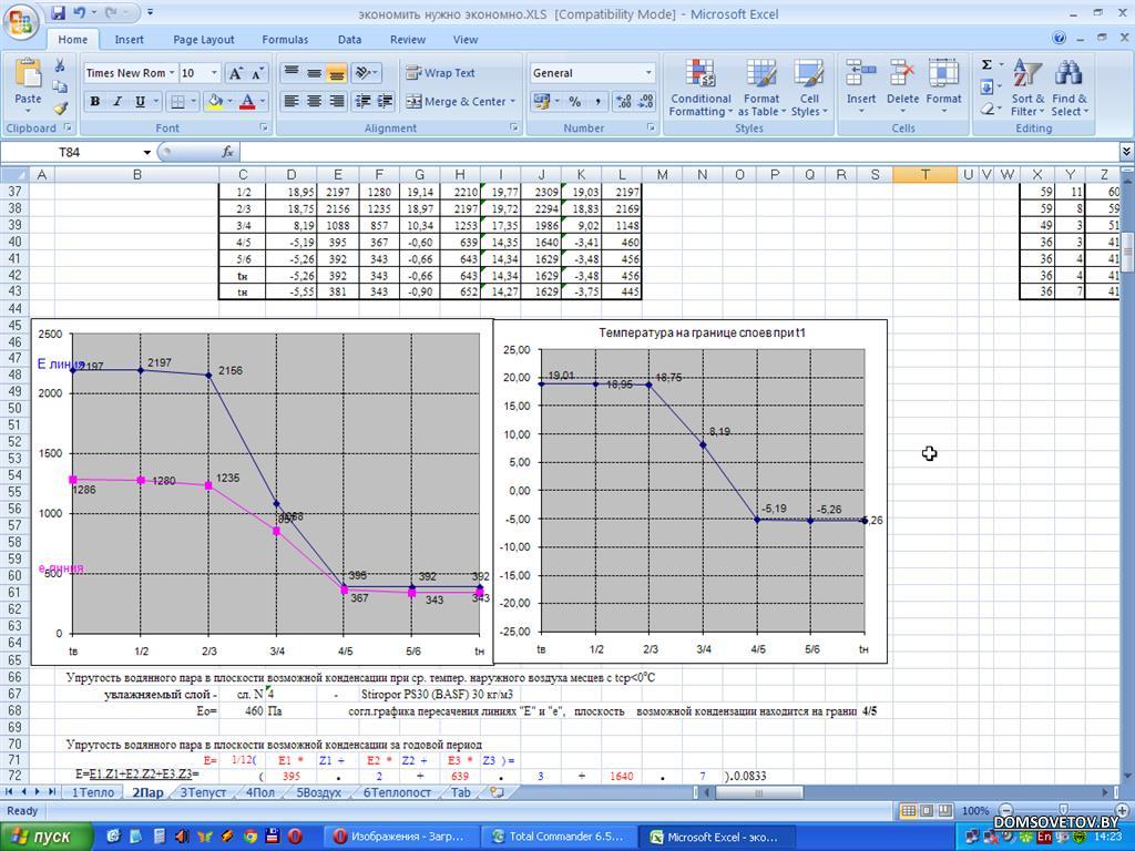

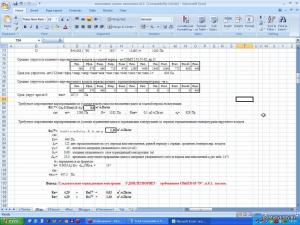

я выложил чуть выше расчет такой стены жилого помещения. Нормы соблюдаются

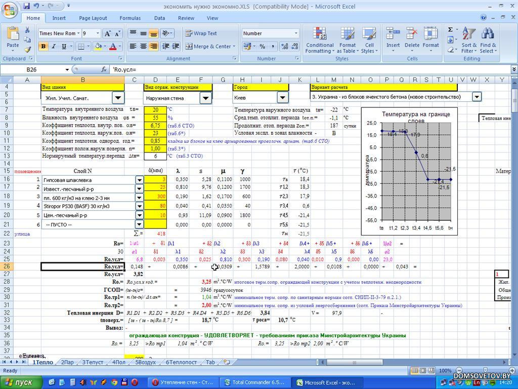

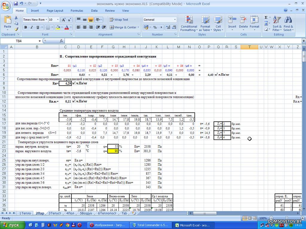

это ваш расчет ? вот мой
Тип файла: doc стиродур.doc (8.7 Кб, 837 просмотров)
Старый 19.04.2013, 15:27   #176 или 139261
Сообщений: 6,547
вот еще
У меня не расчёт, у меня многими цитируемое утверждение, что каждый следующий слой стеновой конструкции должен быть более паропроницаем. Из ваших слов я делаю вывод что это условие не обязательно соблюдать?
Старый 19.04.2013, 16:44   #178 или 139266
Сообщений: 6,547
Сообщение от evg Посмотреть сообщение
Ну, это не с моих слов, я не претендую на изобретение методики расчета паропроницаемости сложной конструкции. Но, вобщем, получается именно так.
На сколько я понимаю, тут нюанс еще в сезонности такого режима, при котором этот расчет в принципе нужен. Цикличность намокание-высыхание. Главное не "мокнет или не мокнет", а успевает ли высохнуть и вписывается ли процент намокания и ухудшение, при этом, свойств материала в норму. Не разбирался где это в расчетах учтено (некогда на это время трарить), но, по идее, оно там должно быть.

Глянул в расчет. Там 20мм обычной известковой штукатурки с коэффициентом паропроницаемости 0,12. Как бы без неё все равно никак не обойтись. А еще обои там не учтены.
Сейчас попробую ради теоретического эксперимента и её убрать.
