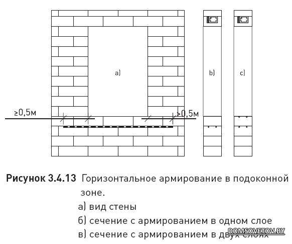

Сообщение от майкл Посмотреть сообщение
Армирование кладки из газосиликатных блоков - абсолютно бесполезное и ненужное занятие
Возможно, но у меня с армированием ни одной трещины в углах оконных проёмов нет, а у родственника и его соседа (без армирования) на каждое окно по две трещины....

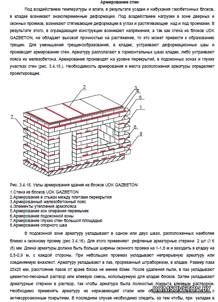

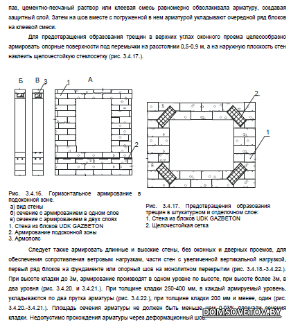

Вот у Ютонга картинку спёр
Старый 06.04.2014, 17:29   #173 или 183564
Сообщений: 2,705
Я откуда-то скачал книгу "РУКОВОДСТВО ПО ПРОЕКТИРОВАНИЮ И ВОЗВЕДЕНИЮ ЗДАНИЙ С ИСПОЛЬЗОВАНИЕМ ИЗДЕЛИЙ ТОРГОВОЙ МАРКИ UDK GAZBETON" и так как там много картинок то листал ее во время стройки.
По факту, если бы над душой не стоял, то стройбаны бы и эту арматуру не положили. Типичный ответ - оно не надо и никто это не делает. А в книгах много чего пишут.
Так что сам отпилил ф10 арматуру и проконтролировал чтоб штробы были под окна и не меньше чем на метр в стенку. Большой проблемы что в этом ряду получилось, а не на ряд ниже - я не вижу. И мне лично мой вариант кажется лучше. Стены с боку от окна будут за счет арматуры распределять нагрузку на ту часть стены что под окном.
По книжке так там вообще дофига арматуры надо в стенке. Я столько проконтролировать не могу.

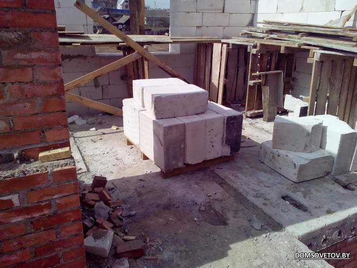

Самому тягать блоки оставшиеся по разным углам первого этажа желания не было. Так что в 7.40 утра разместил объявку поска работников на онлайнере. Через 15 минут экстренно ее удалял потому как завалили предложениями. Еще и в обед звонили, пообещал 300 тыр за 8 часов работы.
Затянули 30 блоков, поддон кирпича, чтоб как перекрывать плитам буду так их на крышу переставить. И даже на половине этажа прибрались, а то груды мусора под ногами напрягают.
