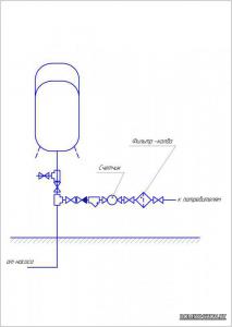

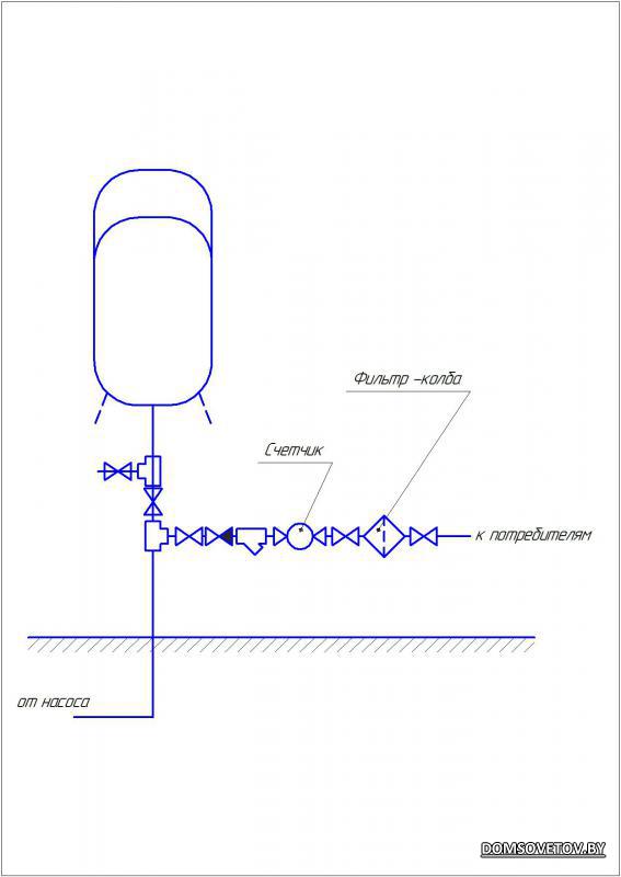

На сегодняшний день я решил пока использовать схему с использованием одного реле давления, которое стоит у соседа, до этого же времени пользовался больше 2-х лет водой и проблем не было.
Привожу еще раз схемку моей части ввода воды в дом, с учетом ГА с моей стороны.
Правильно ли я расположил сантехническую арматуру.
bletter вне форума Ответить с цитированием
Старый 05.10.2018, 11:39   #173 или 312743
Сообщений: 15,414
если реле стоит параллельно , и от 1 фазы(а не от разных). то не вижу проблем.
откроется второй клапан и вода пойдет во второй бак...
